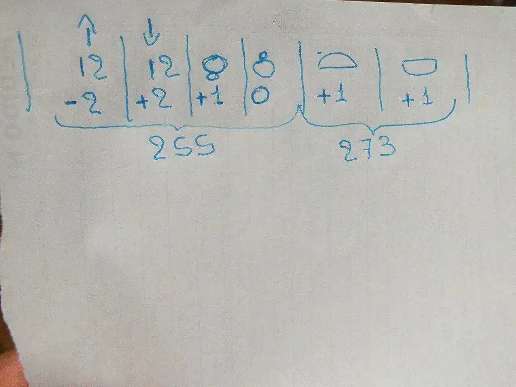

Buenas a todos , estuve controlando la marcha de un Citizen 8110A (crono) como saben pulsa a 28800 bph, bueno adjunto una tablita con los resultados ,quiero compartir con los amigos para que opinen si va bien o se puede mejorar .
Saludos, Ricardo (los números 12 con flecha seria en vertical ,corona derecha e isquierda )

Hola Ricardo,
esas mediciones son con el crono en funcionamiento o sólo reloj?
Hola amigo Alvaro , esas mediciones solo con el reloj ,
saludos Ricardo
Para un reloj de esa edad
-y dependiendo del cuidado que haya tenido en los años pasados-,
me parece que está muy bien.
Quizá con algunos detalles de afinación tal vez se le extraigan
algunos grados más.
De todas formas, un reloj corona abajo con 255º de amplitud,
y a 28.800 a/h como ves, la variación de posiciones es apenas aparente,
me da la impresión que la alta frecuencia hace menos evidente
las particularidades propias de la gravedad, etc en la marcha.
No es por ser conformista, pero en las altas frecuencias
hay menos recorridos, menos tiempo de oscilación y traslación
en la parte del escape. De modo que más de 250º es muy bueno.
Dos cosas,
controlar de la misma manera con el crono en funcionamiento,
porque ahí pueden surgir -o no- algunos problemas,
y puede haber una variación importante,
si alguna parte de cronógrafo tiene anomalías -de engrase, o suciedad, etc-.
Acá el engrase de las palancas, corazones etc, es fundamental,
no sólo en la técnica, sino qué grasa estamos empleando.
Por mi parte uso Molykote DX -ésa color blanca-.
Y la otra,
para esas frecuencias es necesario utilizar una grasa especial para las levé de áncora.
Es común que con los aceites "normales" -Moebius 941-
a la larga se desparrame por el áncora, llegando a los pivots.
Sobre todo si no tiene epilame. Es muy buena idea epilamar rueda de escape y áncora
en éstos de alta frecuencia.
Algo extraordinario para ésto, es el Moebius 9415,
que es una grasa tixotrópica, -se hace líquida momentáneamente con la presión-
y también se puede emplear en todos los relojes de baja frecuencia,
incluso de bolsillo.
Hola Alvaro, bien lo controle con el crono. y puedo decirle que en 5 pocisones muy poca variacion ( aumenta la amplitud) .
Ahora con la esfera para arriba ,aumenta un poco más la amplitud y adelanta un poquito ,no entiendo , Si aumenta la amplitud,no tendria que atrasar en lugar de adelantar ::Dbt::::Dbt::
Saludos, Ricardo
Aumenta la amplitud = mejor marcha,
en el caso de ese 28800, para mí está bien.
Ya te dirán otros compañeros.
Alvaro
