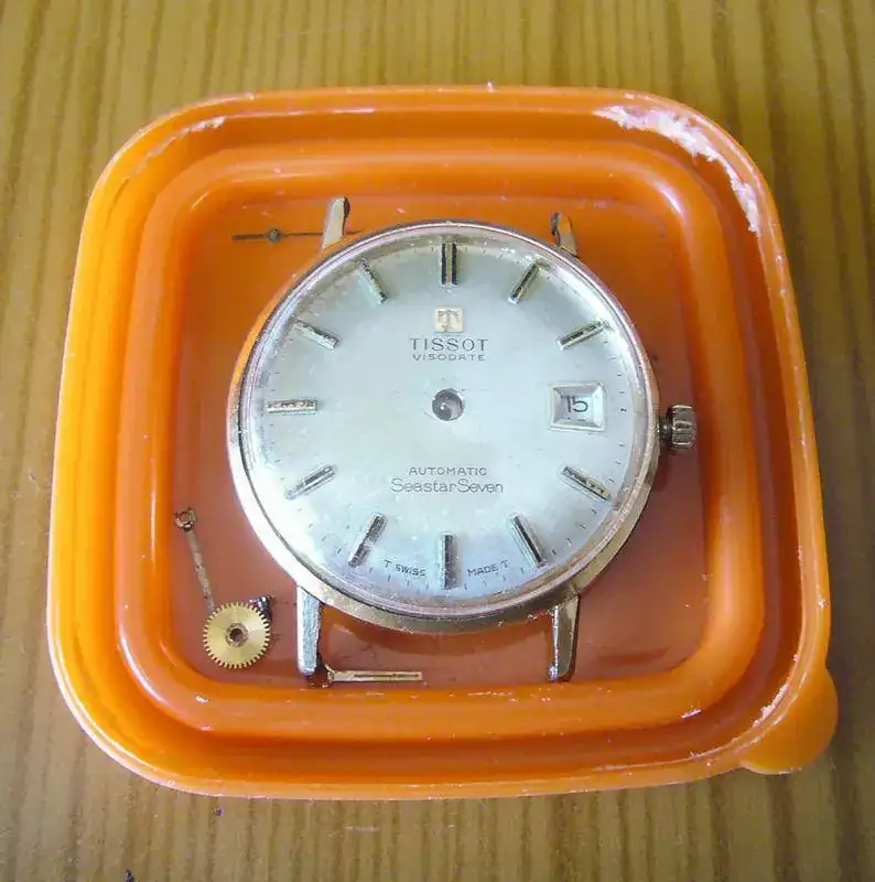

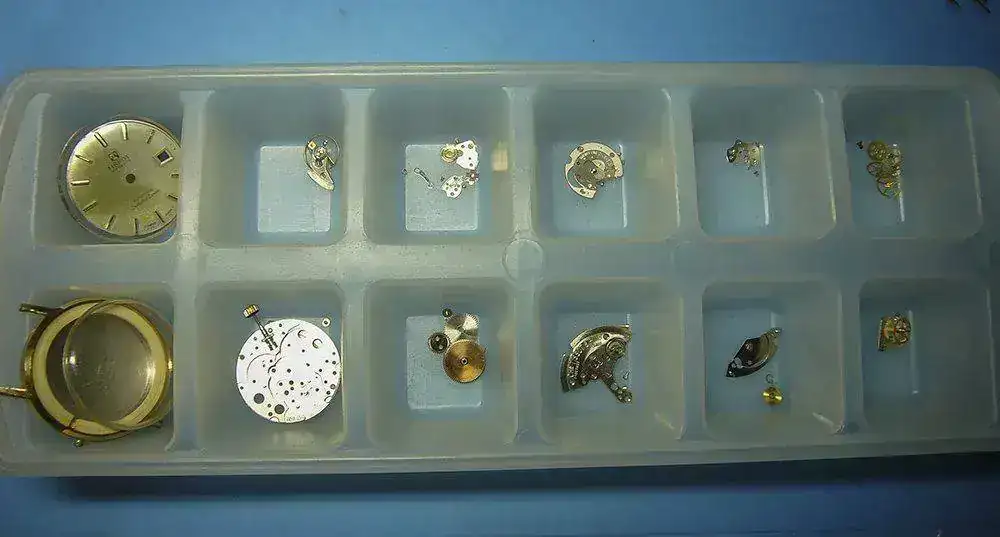

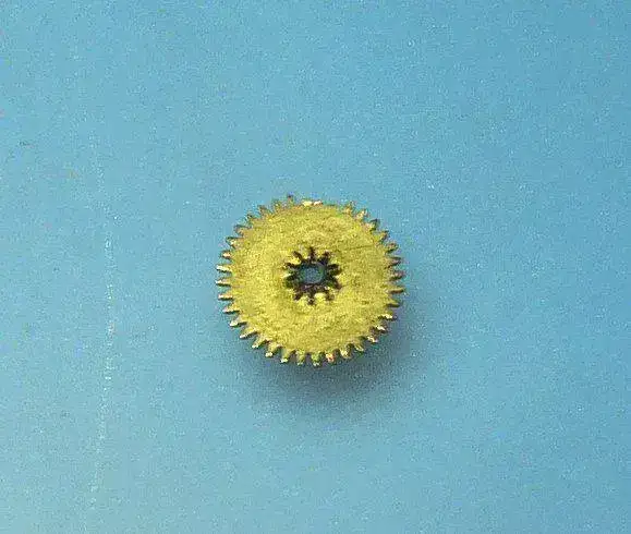

El primero en llegar, un 784-2, el automático, cuando se le sacaba la tija no se movian las agujas y dicho y hecho: rueda de horas soldada con el cañón de minutos y tres dientes de la rueda minutera que han ido a paseo por haber forzado en la corona. Ya veremos como salgo de esta.

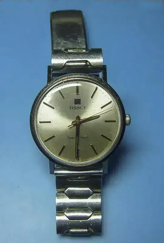

El segundo que ha llegado, funciona pero tanto la carga como la puesta en hora no están suaves (las he trasteado con muchísima precaución) así que ahí se ha quedado para cuando llegue su momento desmontarlo y limpiarlo-aceitarlo y a seguir los consejos que en otros hilos daba D. Luis: mucho mantenimiento.
Del primero os dejo las tripas y la rueda rota: Del segundo una imagen algo más gratificante.

Bueno pues el primero ya está andando ........ claro que no me dice la hora que és pero ¿qué importa?; como dice el compañero, para eso tengo el móvil.
Estoy a la espera de encontrar una rueda y poderlo ver "andar", je,je,je.
