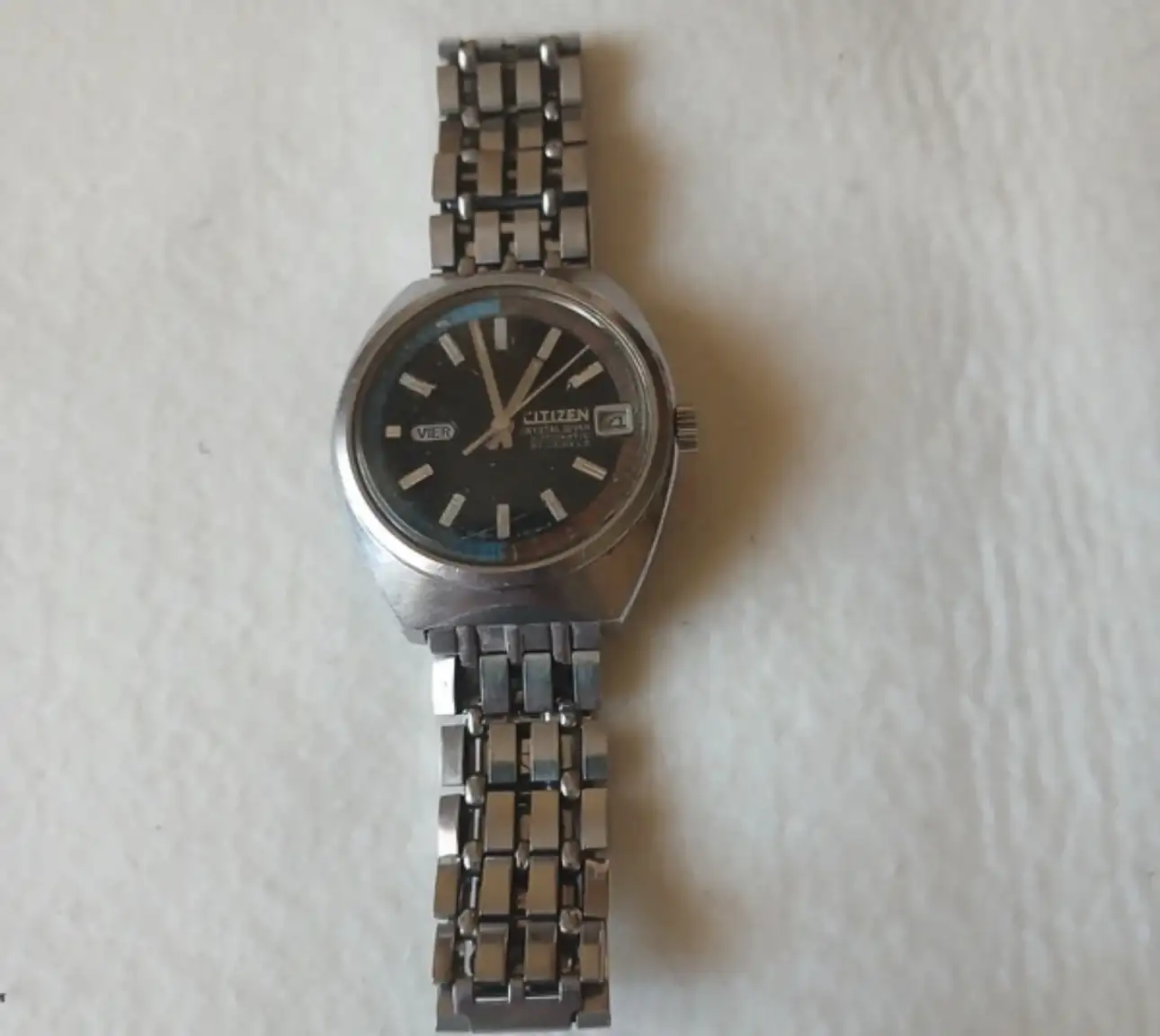

Buenas noches compañeros,

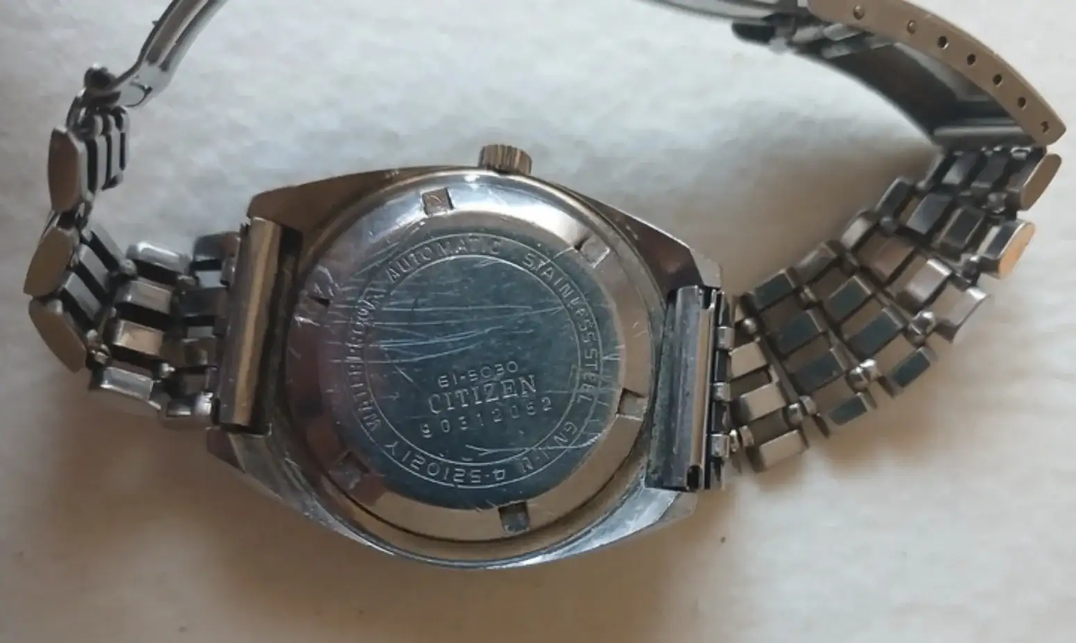

Me estoy introduciendo en el mundo de los relojes vintage para seguir aprendiendo sobre nuestra maravillosa afición. La cosa es que acabo de comprar un Citizen Crystal Seven en Vinted para darle cariño.
El vendedor me ha dicho que funciona correctamente, al moverlo el segundero arranca con fuerza y el cambio rápido de fecha y día lo hace bien también. El brazalete estaba ajustado para una muñeca pequeña y le faltan algunos eslabones por lo que creo me tocará buscarle una correa acorde. Por lo que he podido investigar usando la IA y leyendo un poco, creo que monta un calibre 5270 y el reloj es de finales de 1969. Cuando me llegue mi intención es cambiarle el cristal y pulir la caja para devolverle de nuevo a la vida y poder lucirlo con orgullo.

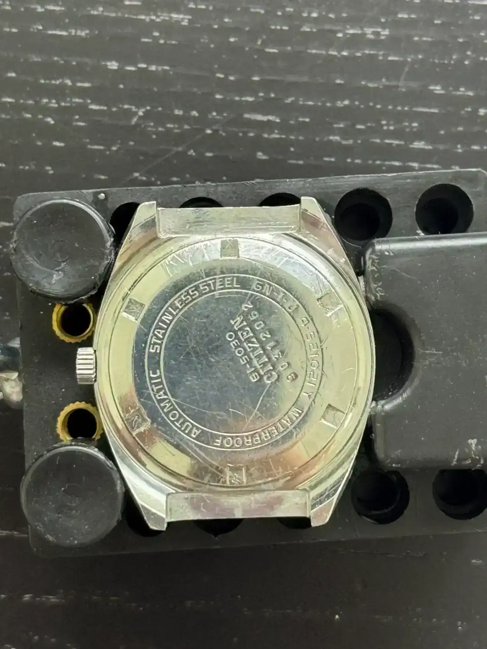

Estoy intentando informarme sobre este reloj, su calibre y cómo es en general, si alguien lo tiene o conoce más sobre él os agradecería que lo compartierais. Os iré informando cuando me llegue y os iré colgando fotos, de momento os pongo las que tenía el vendedor en su anuncio y os detallo los números de la tapa trasera que no entiendo muy bien de momento.

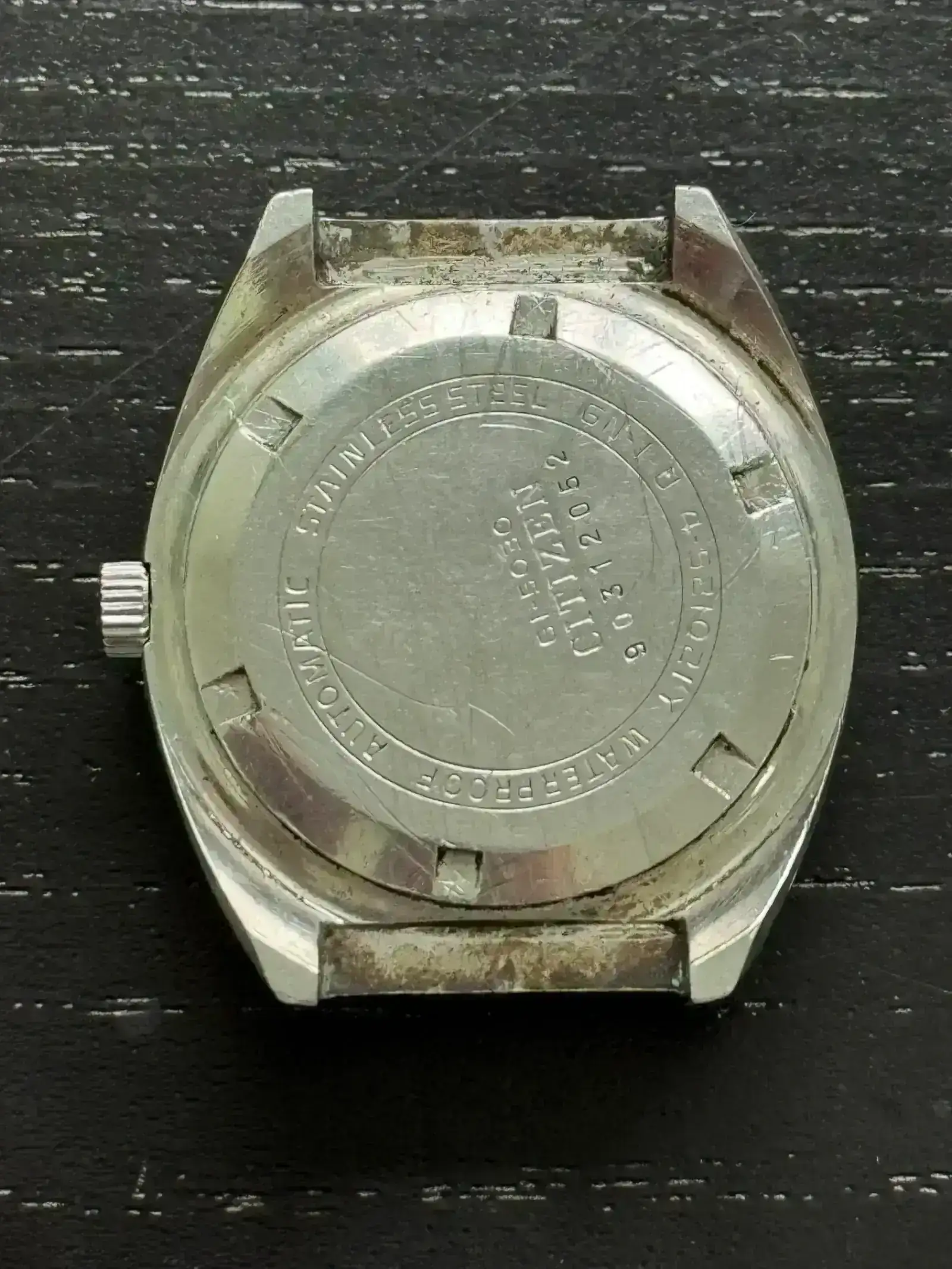

Tapa Trasera:
GN-I-U
4-521021 Y
61-5030
90312052

Un ejemplar muy bonito.
Estaremos encantados de ver cómo avanza la puesta a punto.

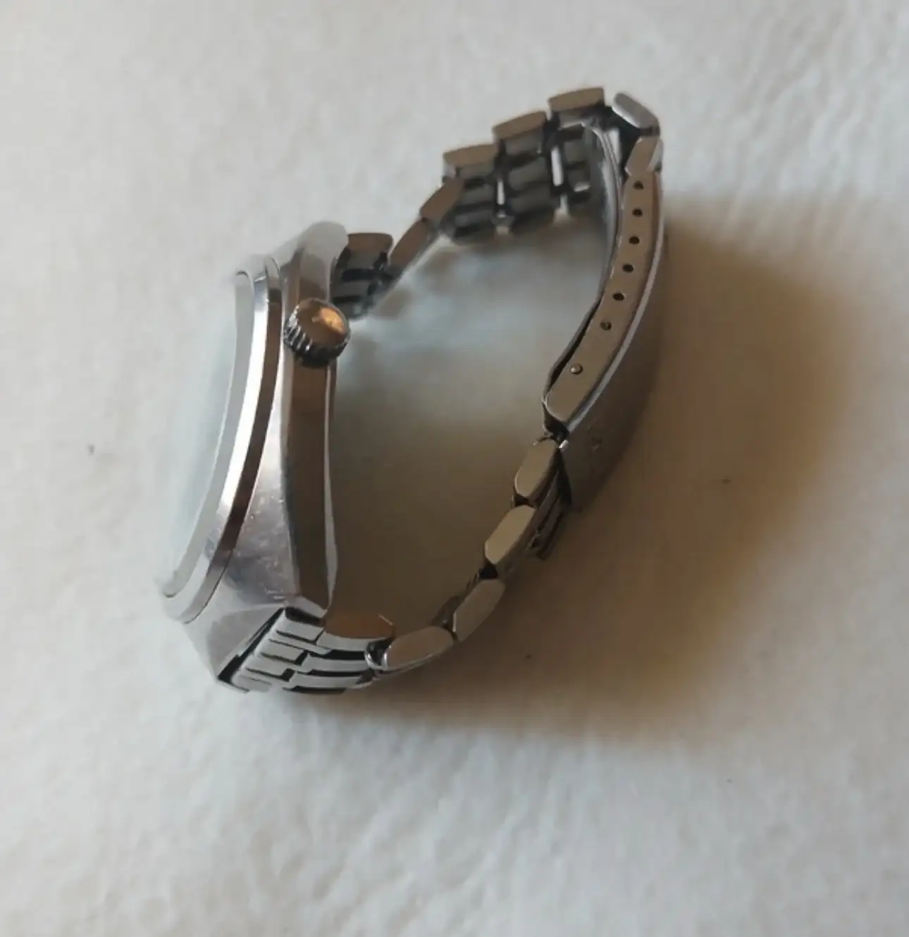

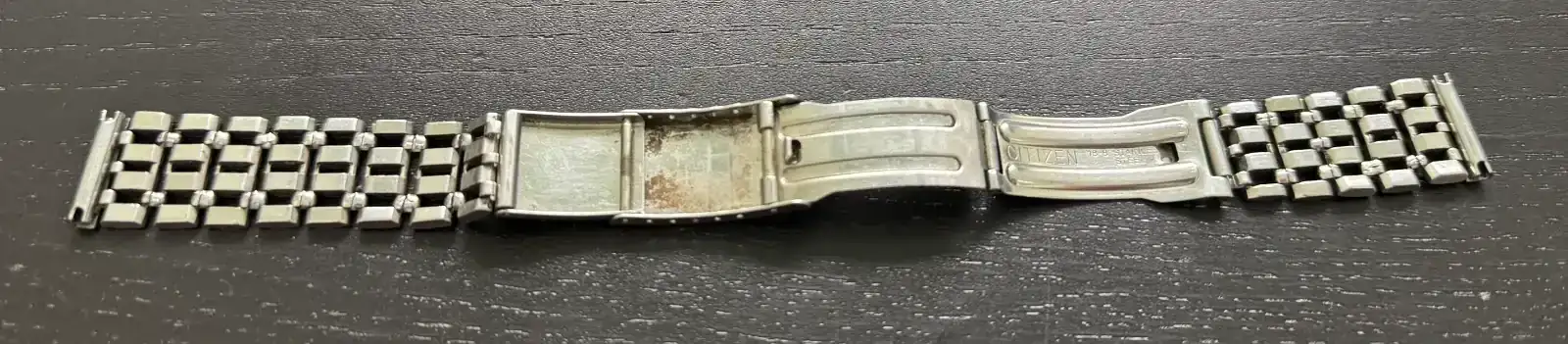

Antes de quitarle ese bonito brazalete por falta de eslabones, no le queda juego en los microajustes del cierre?
Reacciones: jdelarosa92 y KIKEMORGAN
En la tercera foto se ve que está ya a tope. Y me parece que una de las cosas más complicadas en la relojería es encontrar eslabones iguales para un armis pequeño ..... pero ¿quién dijo miedo?. Es una lástima porque es muy bonito ese.

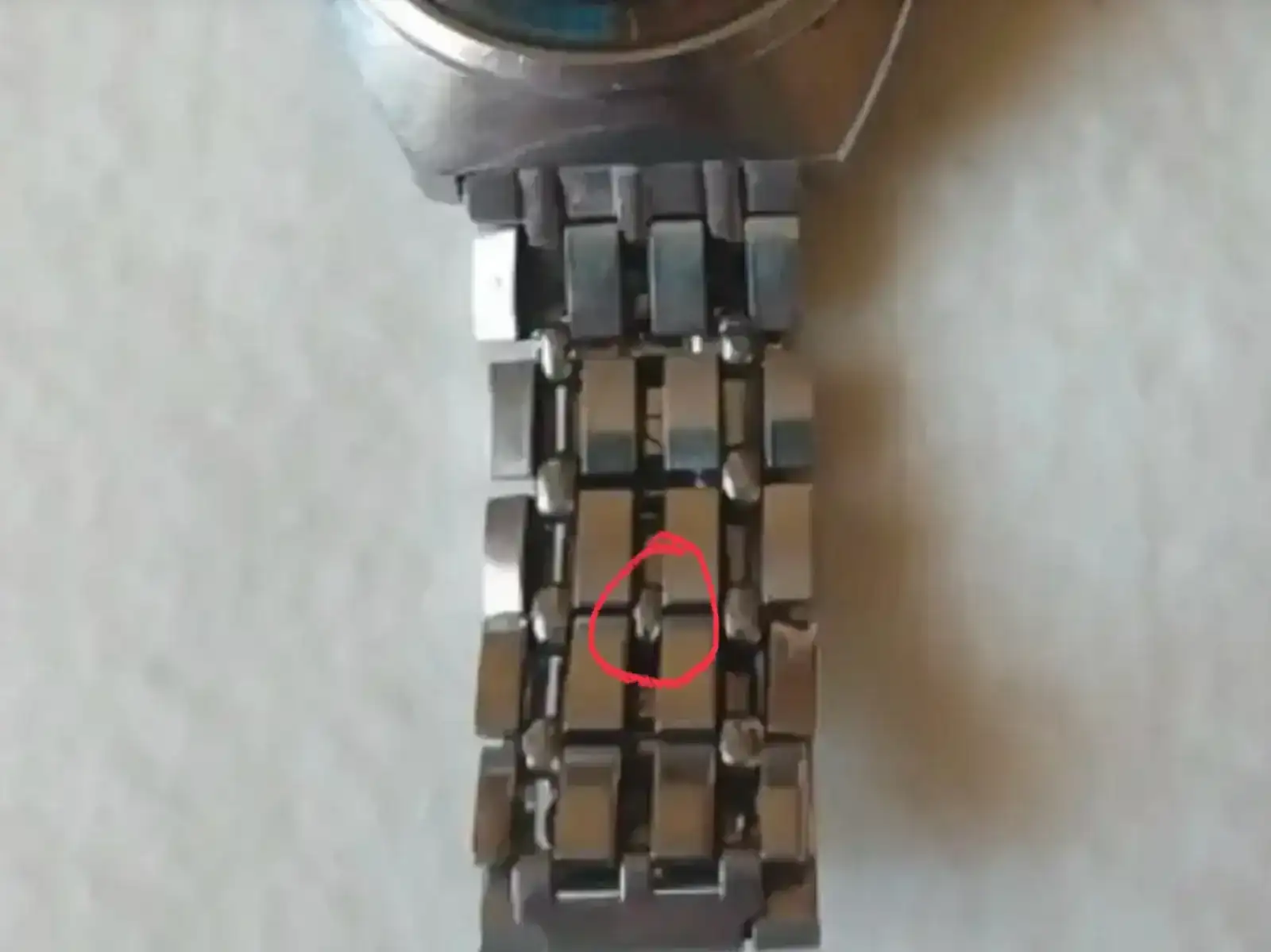

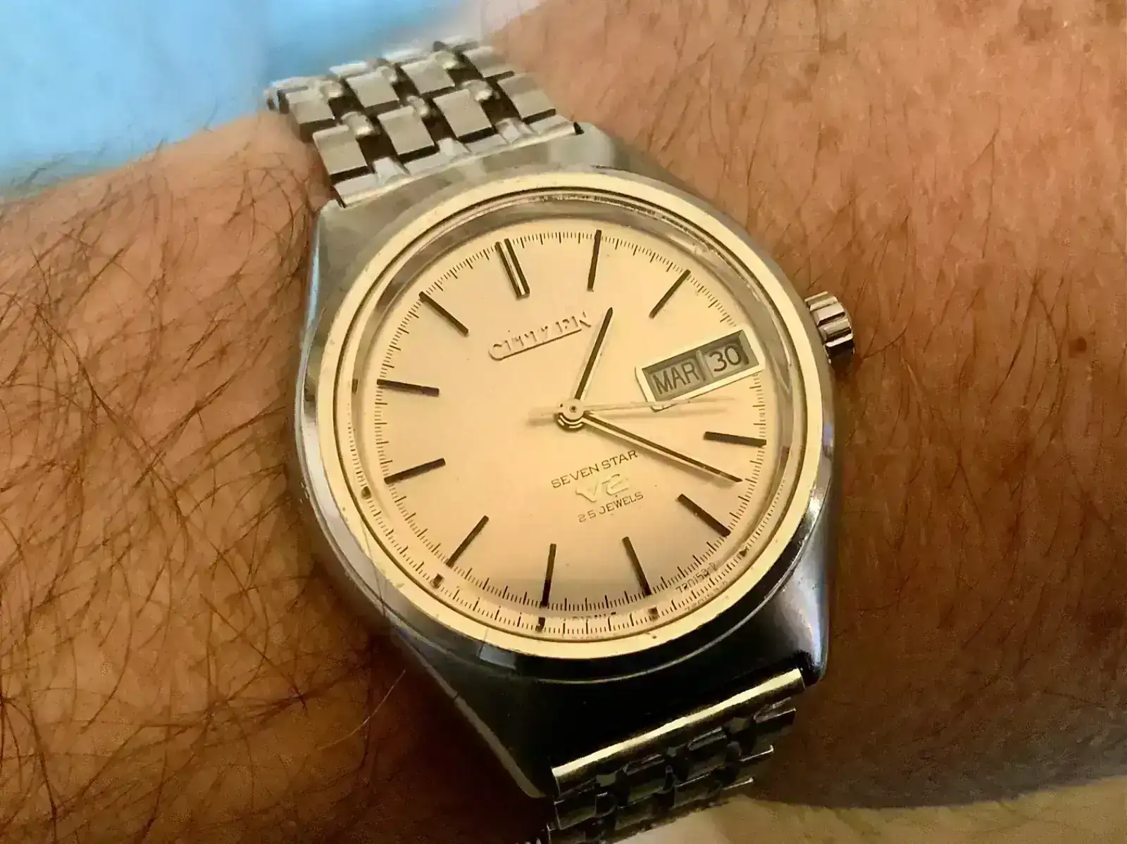

Con un extensor de armis el problema quedaría fácilmente resuelto, el problema está en que ese brazalete está descuajeringado, le falta un montón de los enganches centrales.

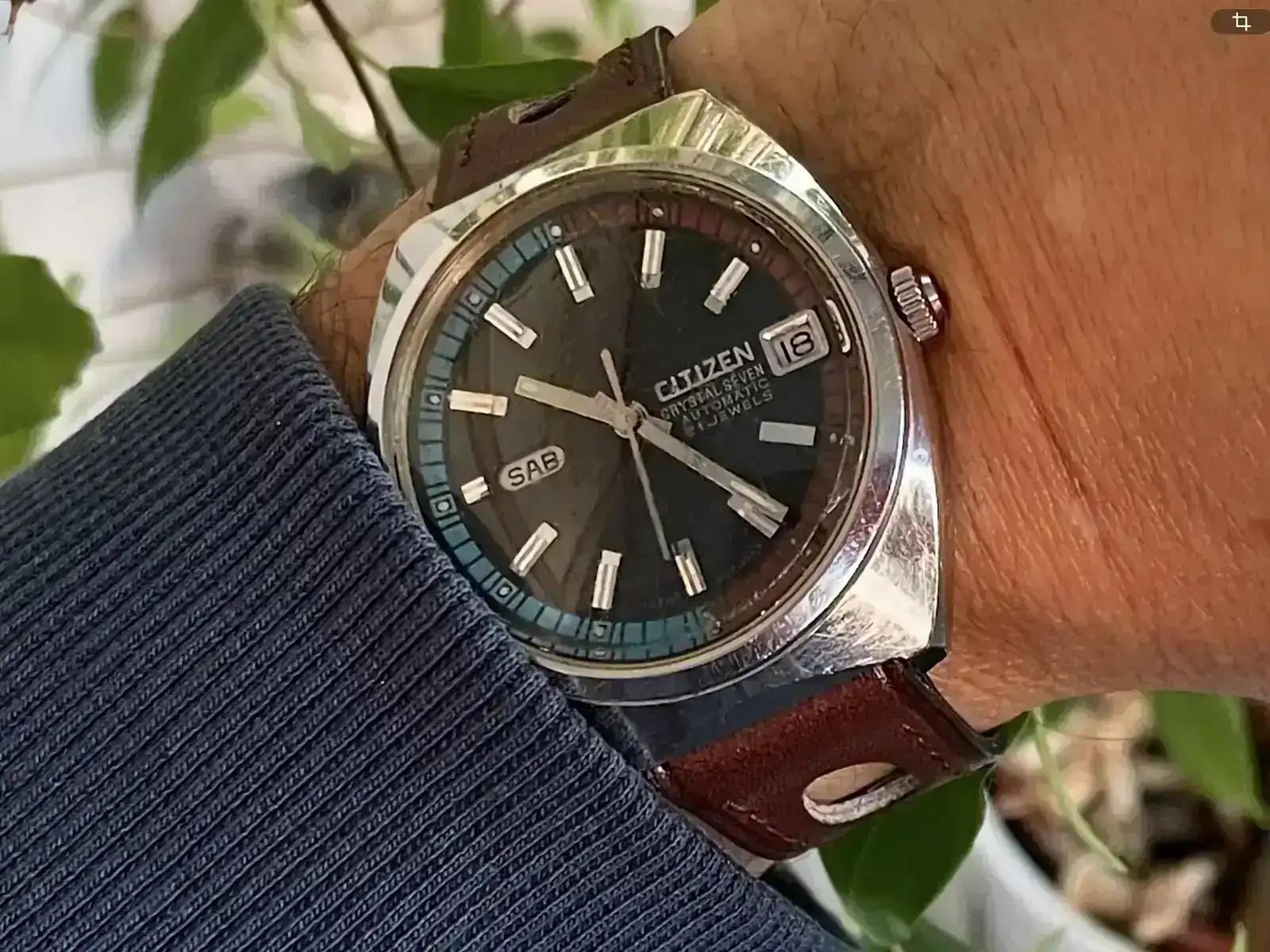

Pongo una foto del mío para que se vea mejor.

Qué bonito el tuyo y qué diferencia
Muchas gracias. Parece que son de la misma familia. El mio lleva un calibre 7290, y no te creas que estaba en mucho mejor estado que el tuyo. Estoy seguro de que en cuanto lo adecentes lucirá mucho mejor. Yo el cristal, que estaba bastante arañado, no lo cambié, lo pulí con óxido de cerio. Y respecto al brazalete, si no consigues uno original, que no creo que sea fácil, y al no necesitar end links, siempre le puedes poner uno genérico. En ebay tienes una gran variedad, por ejemplo éste que he visto echando un vistazo rápido, y que creo que le iría muy bien.
Ya nos enseñarás ese bonito reloj cuando te llegue, y nos mostrarás todos los avances que vayas haciendo.
Enhorabuena, has adquirido una buena pieza.
P.S. El “Disculpa la interrupción” es el enlace de ebay.
Reacciones: jrmartin y jdelarosa92

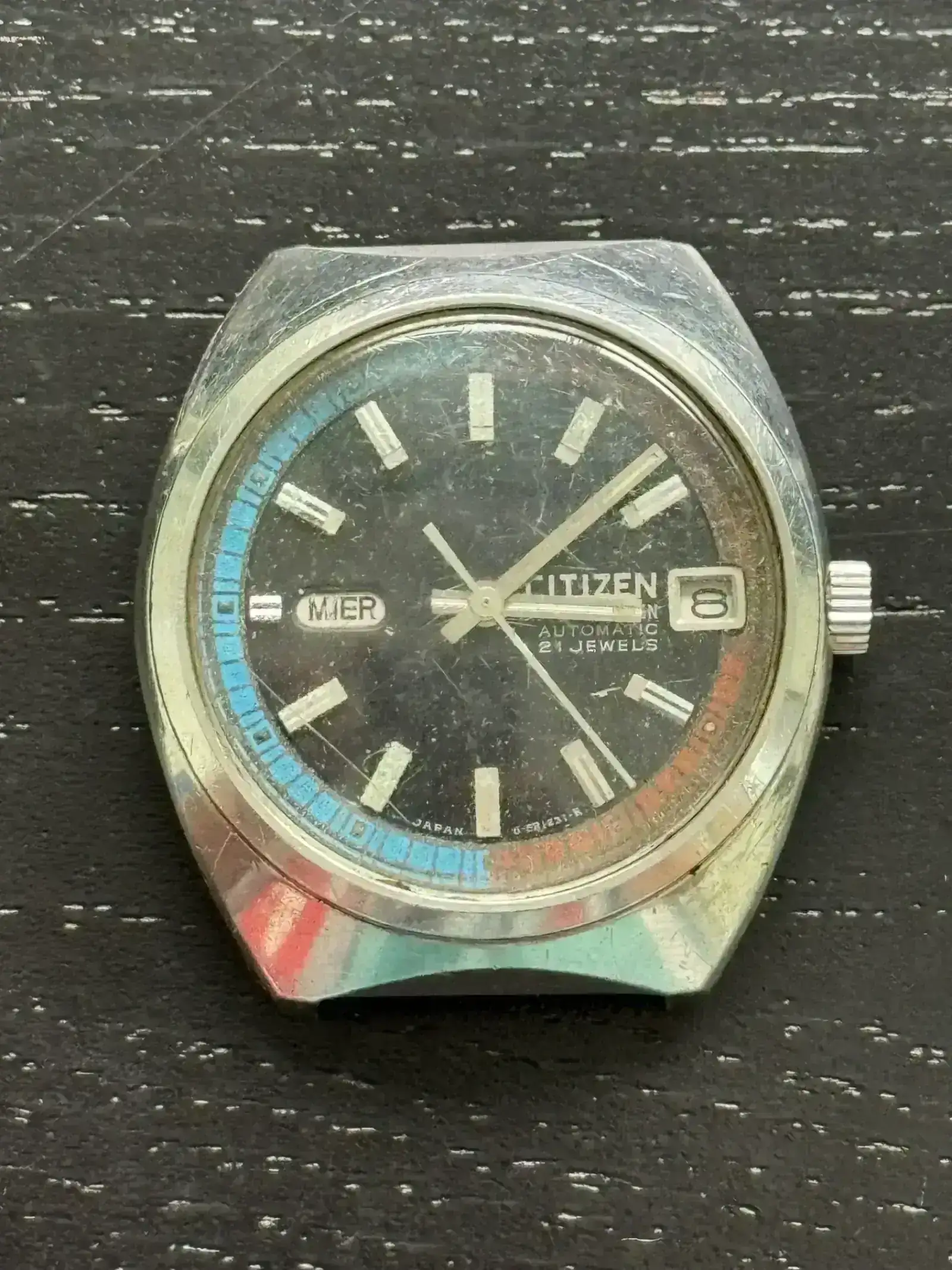

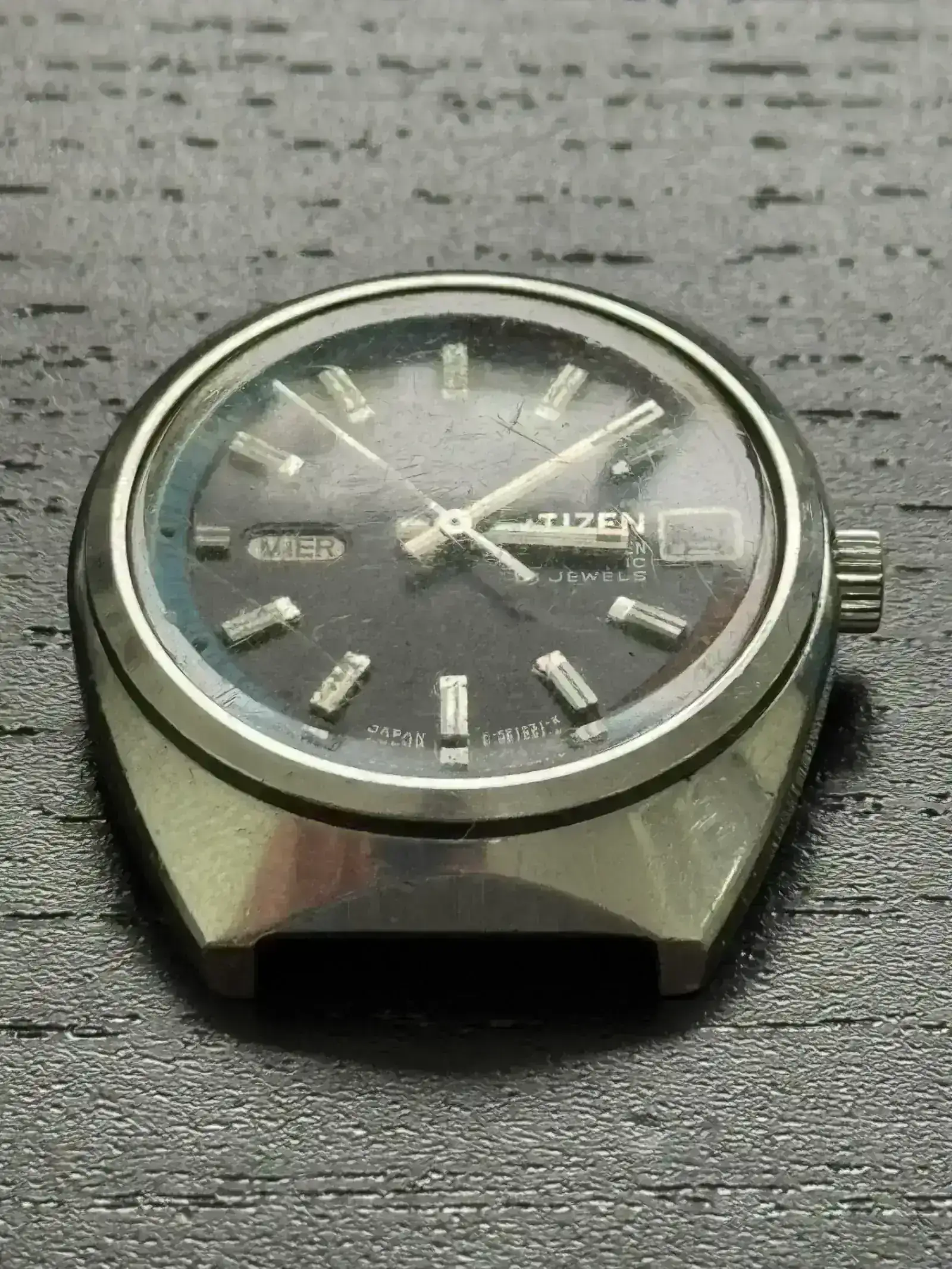

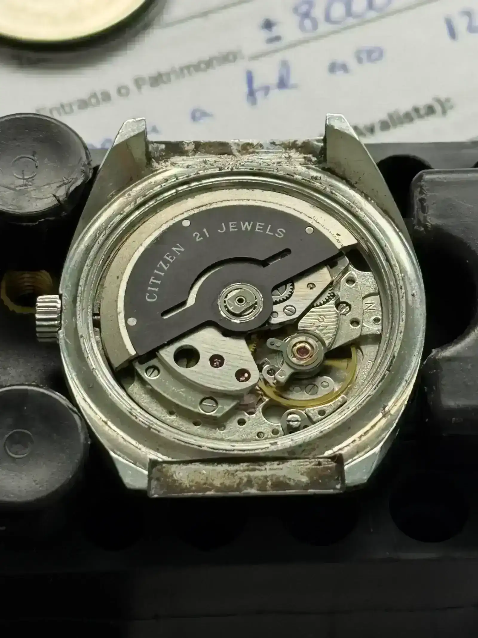

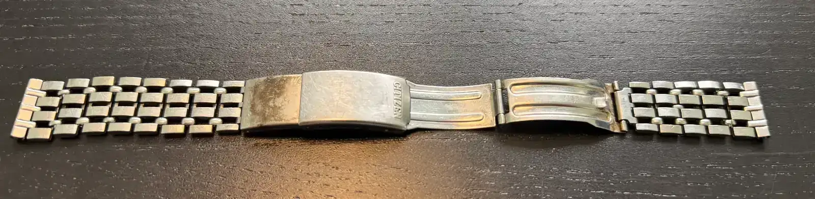

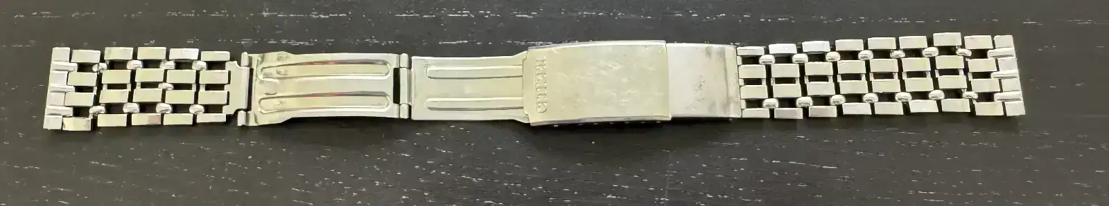

Esta tarde me ha llegado el reloj, el dial está algo peor de lo que me imaginaba, no se cómo quedará cuando le cambie el cristal. El brazalete tenía un poco más de ajuste en muñeca y después de limpiarlo que tenía lo más grande de roña, creo que para una muñeca de 16 o 17cm entraría justo, la mía por desgracia que es de 19 cm no hay manera, le he puesto una que tenía por aquí para llevarlo puesto 24 horas y ver lo que adelanta o atrasa, el cambio de fecha va muy bien y el cambio de día pasando las manecillas va bien también pero no se si tiene cambio rápido de día de la semana.
Lo que me tiene un poco mosqueado es que el movimiento arranca bien y no se para, pero según esté la caja hay un punto en que parece que el volante choca con algo, como si estuviera suelta alguna pieza, lo he abierto por mirar si veía algo suelto pero no veo a simple vista, ya no me atrevo a más porque no quiero romper nada. No se qué me cobrará un relojero por la revisión pero le haría falta.
Mi idea es cambiar el cristal, que lo revisen y me gustaría pulir la caja. Lo único que no me atrevo yo es a la revisión del movimiento, cambiar el cristal creo que podría hacerlo yo mismo al igual que pulir la caja, pero tendré que echar números a ver qué me cobra el relojero y si me interesa porque una vez cambie el cristal si puede adecentar un poco el dial sería lo suyo.
Os dejo unas fotos del susodicho, también de antes y después de la limpieza que para eso no hay que ser manitas, solo limpio, jejeje. ¿Cómo lo veis? ¿Algún consejo para la restauración?

Parece que ese reloj ha tenido una vida plena e intensa, jejejeje, aun así creo que es recuperable.

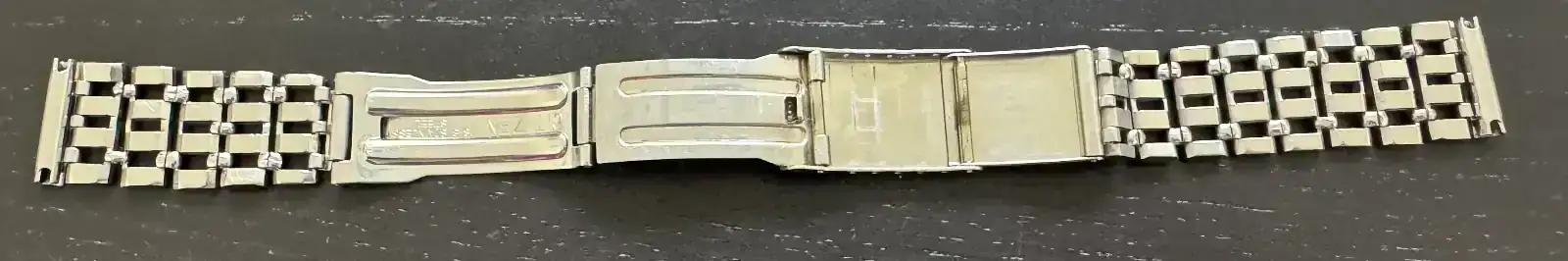

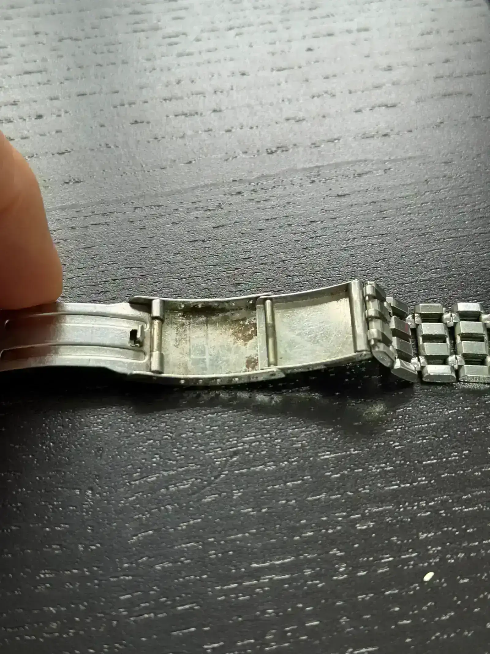

El armis está roto y no vale para nada, ni siquiera aunque fuera de tu talla. Puedes conservar el cierre y el extensor. El cierre siempre se lo puedes acoplar a cualquier armis de la misma medida que no sea Citizen.
La esfera ni tocarla, la puedes arruinar, además no parece que esté tan mal, como dices es más el efecto del cristal.
Sustituir el cristal no lo veo tan sencillo si no lo has hecho antes. Primero tendrás que buscar un recambio original y la junta. Te va a costar quitar el bisel, ya que en esos relojes japoneses con más de 50 años suele estar petrificado por el óxido, y vas a necesitar tases para colocarlo. Por mi experiencia te puedo decir que es totalmente recuperable puliéndolo, eso sí, echando un montón de horas, jejejeje.
El calibre 5270 no tiene pase rápido del día de la semana, hay que cambiarlo a la antigua usanza.
Ese cambio en el sonido del tictac lo he visto en algunos relojes, y mi conclusión siempre ha sido que se trata de un acoplamiento acústico. Si hubiera algún roce, el reloj variaría su marcha o se pararía.
Y respecto a lo que cobraría un relojero por darle servicio al reloj, ni idea, pero por lo que estoy leyendo en el foro últimamente, a partir de 150€.
Suerte y ya nos irás mostrando los avances.

Muchas gracias compañero, intentaré aprovechar esas piezas de armis, al final lo he dejado esta tarde para que me den presupuesto de cambiar el cristal y revisarlo porque si me di cuenta que se llegaba a parar y creo que puede ser el rotor que a lo mejor está un poco suelto. Dependiendo de lo que me digan veré la opción de un armis que esté bien si es de citizen bien y sino le pondré el cierre de este. Iré informando de las novedades.
