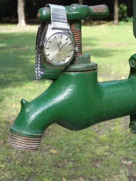

Buenas noches a todos,
En esta plácida y fresca noche que se asoma por el conurbano bonaerense, y mientras escucho aterrizar a los aviones - vivo detrás del Aeropuerto Internacional de Ezeiza ( por el que entran y salen obligadamente los vuelos internacionales trascontinentales), paso a contarles la misteriosa historia de un Tissot, que tiene una indefinición por demás llamativa.
Paso a contarles. El 3 de diciembre fue mi cumpleaños, y como siempre, mi auto regalo fue... un vintage. Estaba detrás de un Fortis, que al final se me escurrió de las manos... cuando me topo con ese buen señor reloj que aparece en pantalla:
El reloj es un Tissot Visodate Diastar T12 en impresionante estado NOS, en el fondo dice automático... pero es de carga manual. El reloj. además, es un conmemorativo, en su tapa trasera lleva una inscripción en derredor de la característica carabella: " J.C. Rosset- Molinos Concepción- 1944-1969".
Como una detective relojeril que me precie, me he puesto a indagar a ver si puedo tener pistas del origen del reloj, o cómo es la historia de él. Pero lo que realmente me asombró es la equivocación (¿ equivocación ?) del fondo del reloj. Un auténtico misterio.
PD: y más allá de la anécdota, debo confesar que los Tissot no me gustan ni un pelín, sólo he comprado éste por la extrañeza que conlleva. saludos nuevamente. Y cuando pueda subir más fotos, con todo gusto.

Una pregunta ? Como sabes que no es automático y sólo manual.
¿ Ya lo abriste y te cercioraste de que así es o es solo puro "feeling".?

Buenas noches King, tengo planeado ir a visitar al maestro relojero don Luis en los próximos días a ver qué me dice. Cuando compré el reloj le sacaron la tapa... y allí estaba el calibre de carga manual. Mi total ignorancia en cuanto a poder dar mayores detalles ( pues se supone que como coleccionista debería saber más, pero en realidad recién estoy empezando a interiorizarme ) en cuanto al calibre me impiden dar más precisiones. Ni bien me sea posible, deseo subir fotos del calibre así se lo puedo hacer ver. Gracias y saludos. gabriela

El modelo debe ser Seastar
y no Diastar, de Rado.
que sea automático no quita que también tenga carga manual,
y también puede haberse cambiado el movimiento,
y finalmente, que le falte el automático al movimiento.
Pero son puras conjeturas,
habrá que abrirlo y verlo.

Estimados amigos,
Finalmente el misterio ha sido debelado. Hoy por la mañana he tenido el inmenso honor de estar en el taller de don Luis (ELRELOJ) quien con infinita amabilidad y paciencia ha visto mi misterioso pero bello Tissot. Y el misterio ha finalizado: el calibre en increíble estado NOS es un 781-1, pero el fondo corresponde a un repintado de un Seastar automático. Aclarado el tema, ya me he puesto en campaña, revisando sitios de internet y en coordinación con mi relojero, para encontrar el fondo que realmente le corresponde. Mis amables y gratos saludos a todos ustedes, y gracias por su atención
