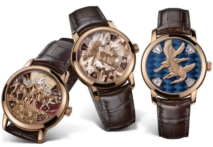

Me encantan los esmaltes y me parecen bien chulos los que hace este fenómeno :clap:
Buen apaño mientras ahorro para uno de estos otros ;-)

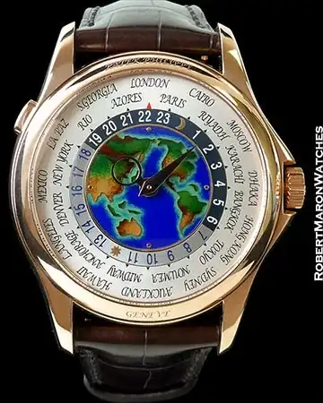

Preciosas, cuánto vale una de estas? Y alguien conoce algo asequible? Se me antoja un globo terráqueo, a lo tipo horas del mundo. Saludos!
En un reloj de gran marca, un dineral. Ahora, todo sería buscar un artesano que hiciera éstos trabajos, igual en alguna feria de artesanía o escuela de artes, y preguntarle.

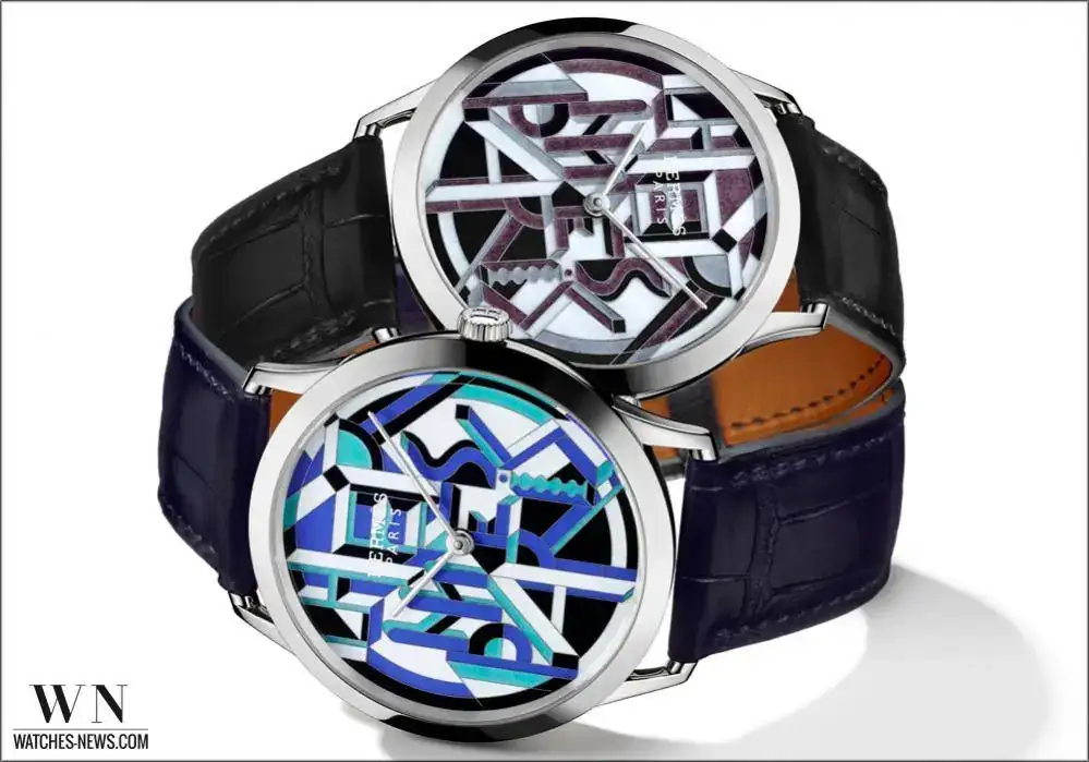

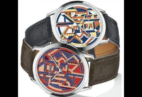

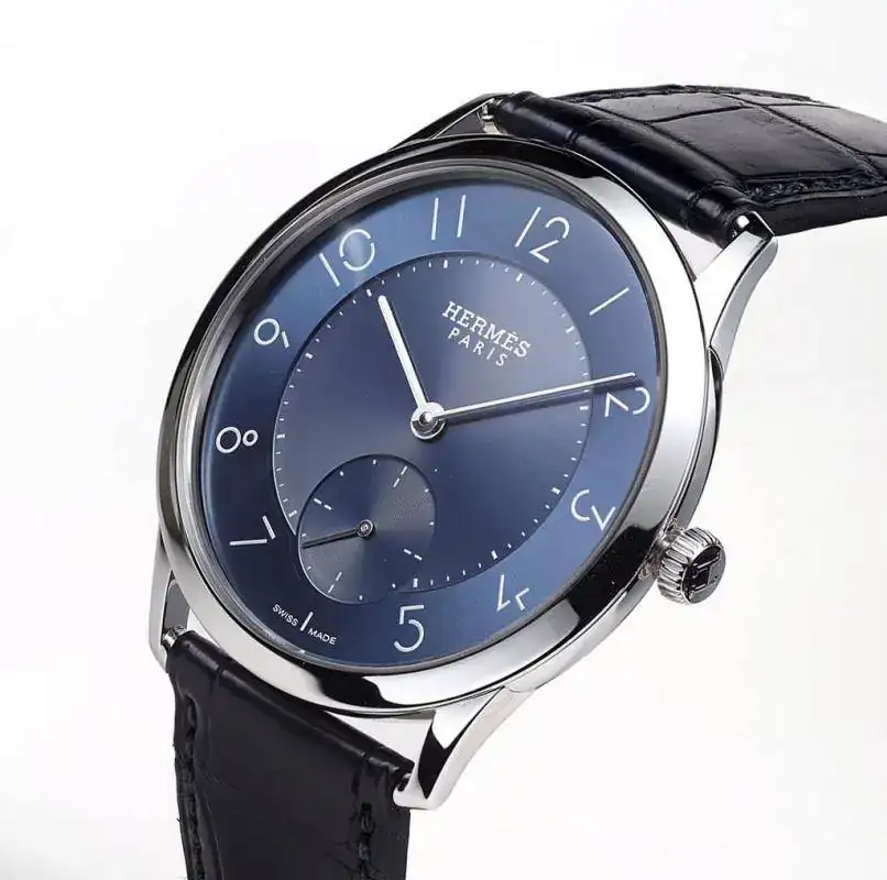

A mí me gustan mucho estos modelos de Hermes. Al azul de 2016 ( el más sencillo de lo que muestro) le he dado algunas vueltas. Gracias por mostrarlo, realmente artesanía.
