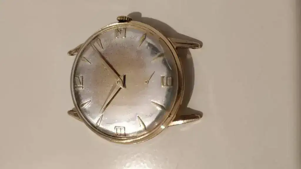

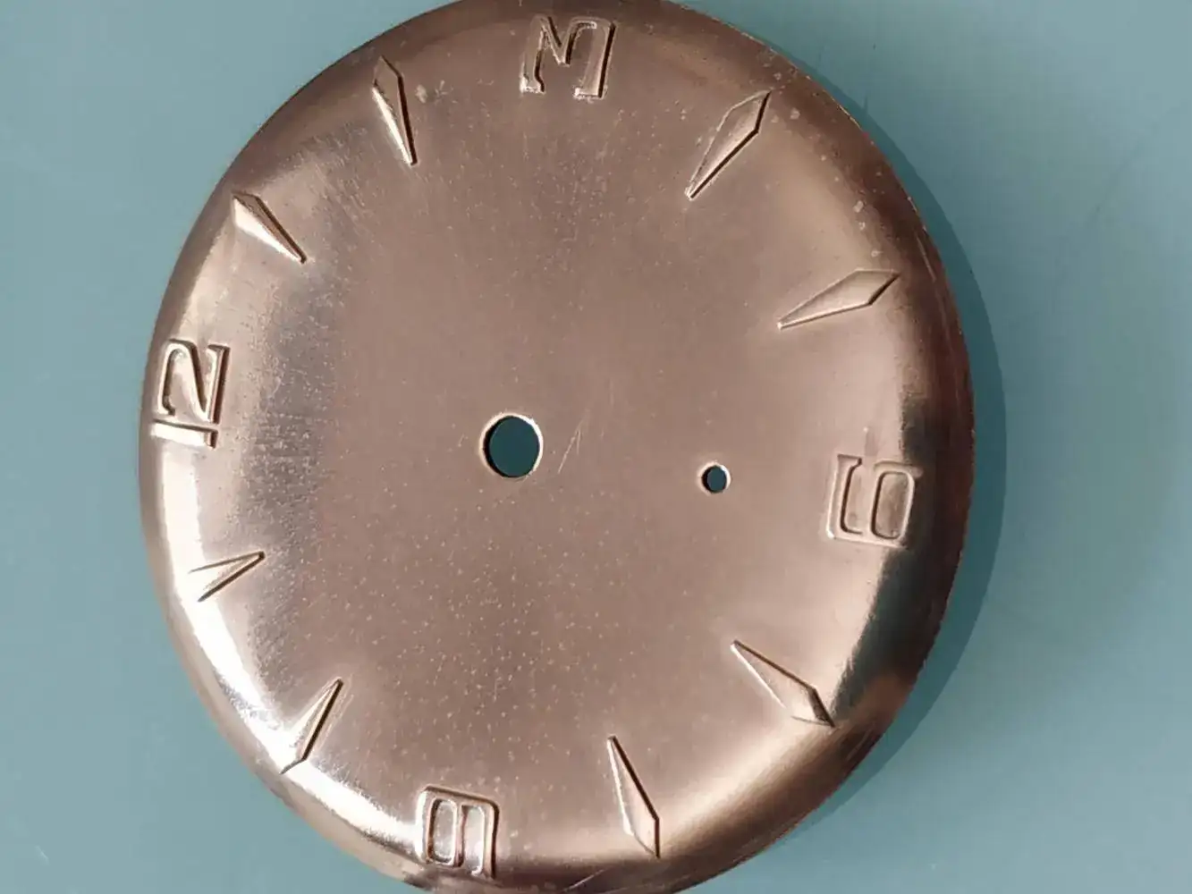

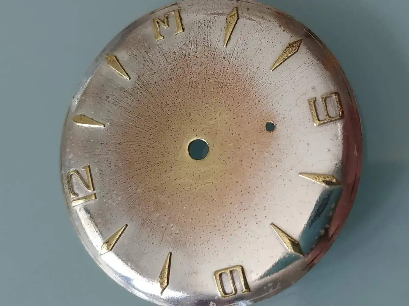

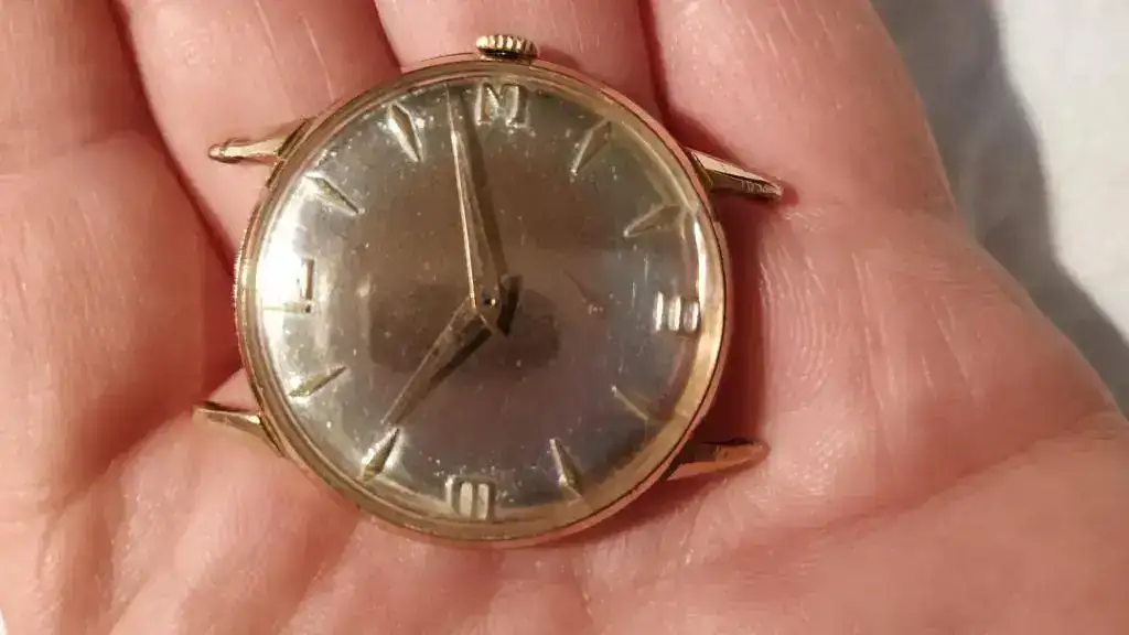

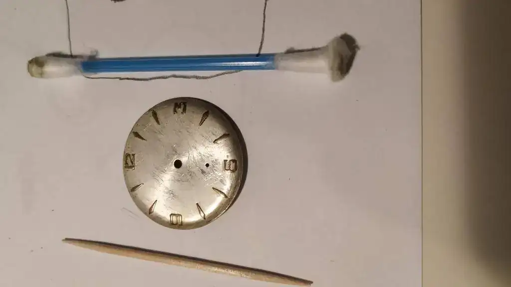

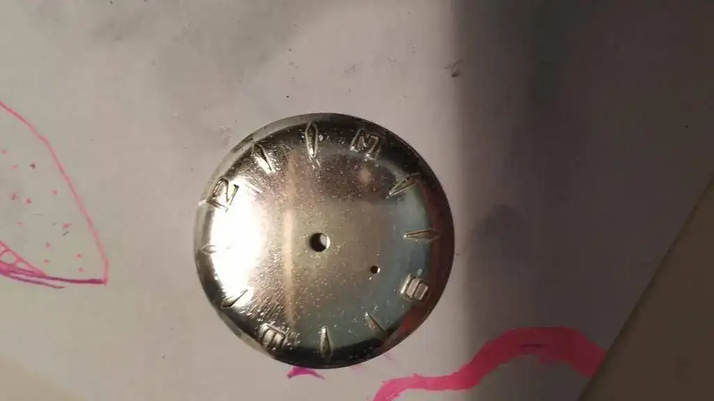

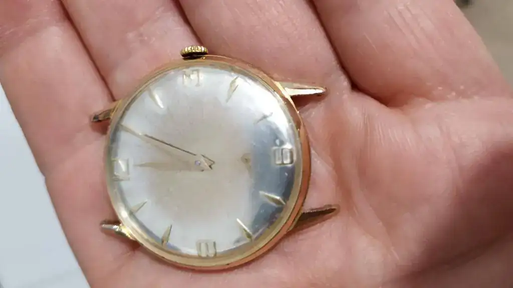

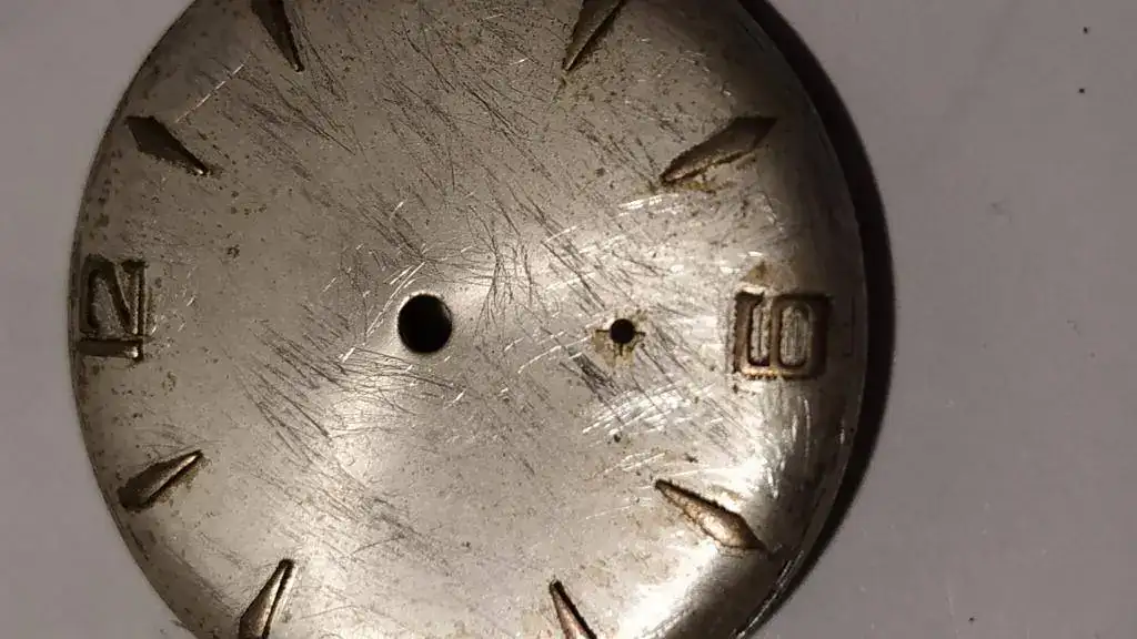

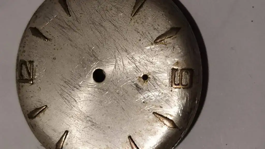

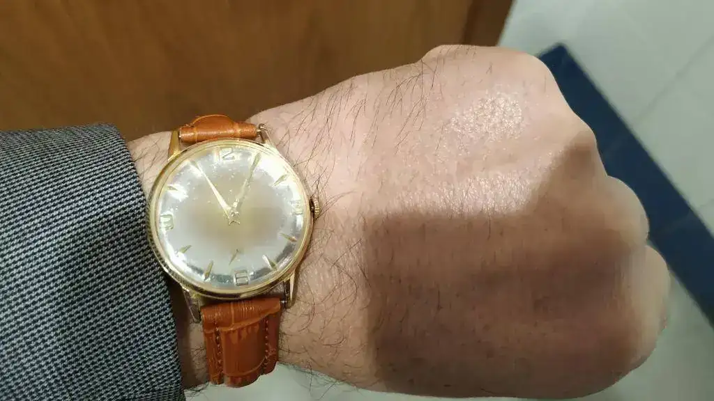

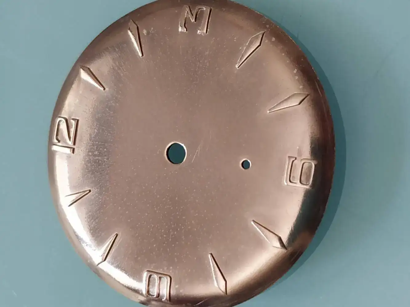

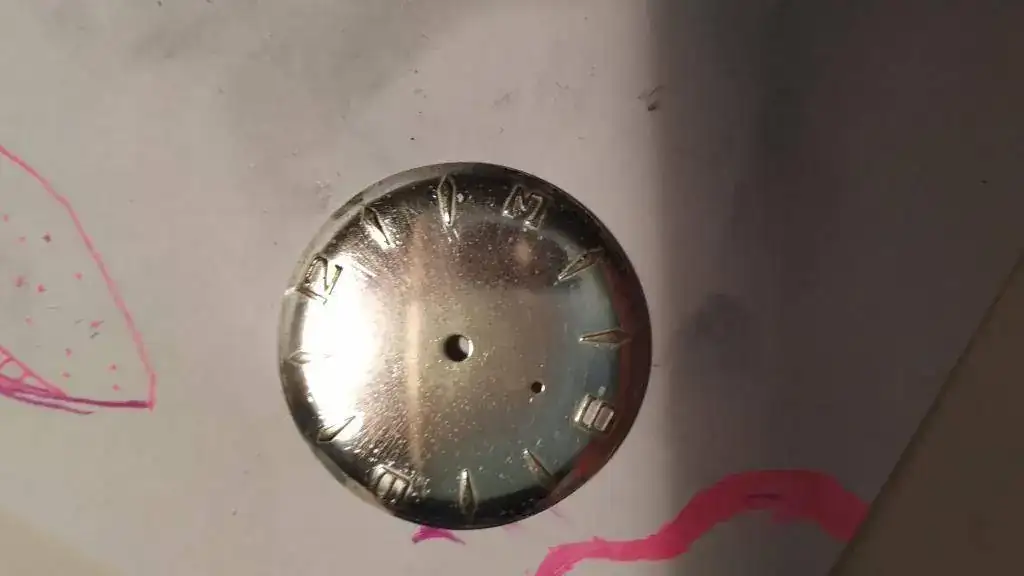

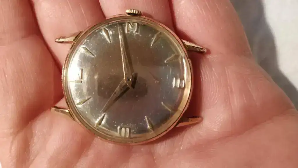

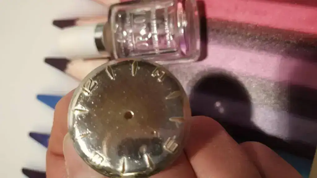

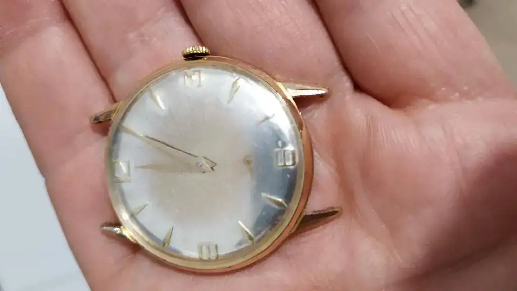

Bueno, al final esta tarde he podido sacar un hueco, y le he atacado un poco a la esfera. La pena es que no he tenido tiempo de comprar algún pulimento específico para metal, pero tenía algodón mágico Aladdin.
He empezado limpiando los bordes de los números con un palillo y pasando suavemente un bastoncillo de algodón a ver si al menos salía la porquería. Pero la esfera seguía más o menos igual.

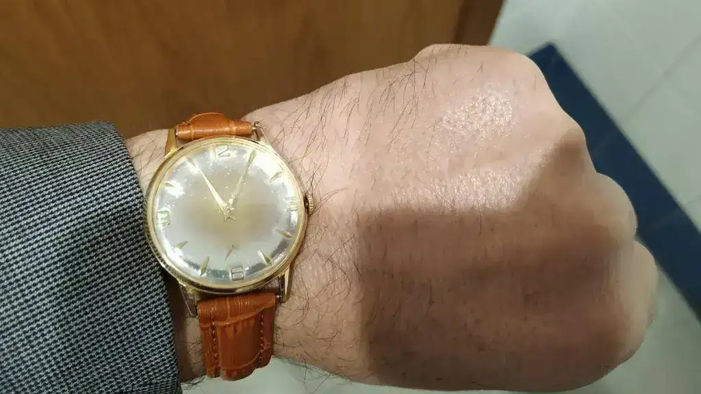

Era el turno de eliminar la laca del reloj y la mayoría de las rayas con el algodón mágico. Aquí ya sí. Llegamos al metal base y, aunque aún le puedo dar un repaso más profundo para que no quede ni una raya, con un pulimento más específico, no ha quedado mal. De hecho, lo he montado de nuevo y aquí está el resultado.
Ahora la duda es si dejarlo así, con el metal pulido, o si le doy un baño con alguna laca líquida con tonos dorados/perlado.
En principio así no me disgusta ni mucho menos. No tiene nada que ver con el reloj de entrenamiento que compré hace un mes...
Aquí unas fotillos. Saludos.
Ver el archivos adjunto 733456
Ver el archivos adjunto 733457
Ver el archivos adjunto 733458
Ver el archivos adjunto 733459

Hola Eremita.Te ha quedado muy bien (en mi inexperta opinión).
...Mi humildísima sugerencia...
Hola Eremita.
Tus sugerencias son muy acertadas.
He visto los vídeos. Le voy a dar una capa de laca o barniz, aunque no sé si podré desmontar los números. También voy a preguntar lo del papel para transferir letras/imágenes a las esfera.
