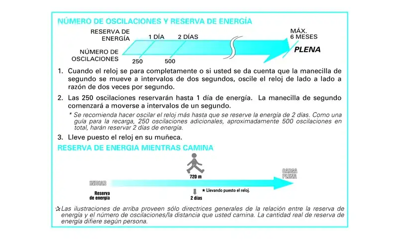

-Por último, faltaría el típico vídeo o animación donde se muestra el funcionamiento básico del sistema Kinetic. Aunque al menos incluyen la ilustración del movimiento (oscilaciones) necesarios para cargarl un Kinetic normal:
