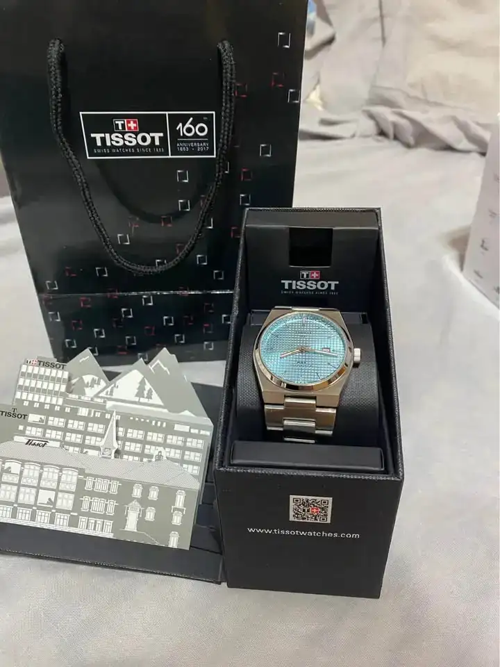

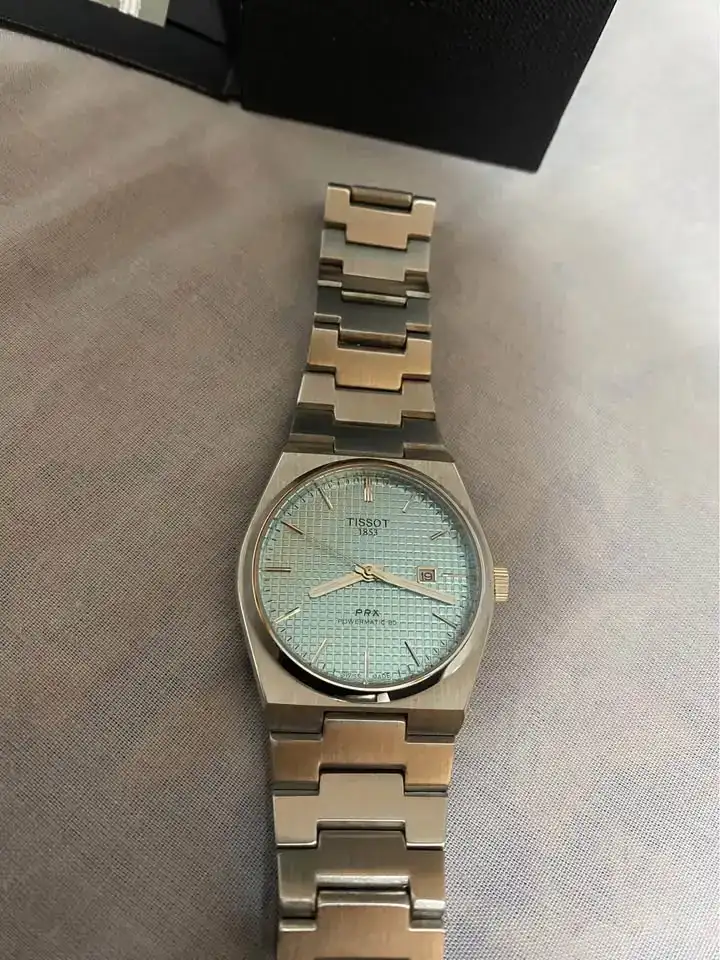

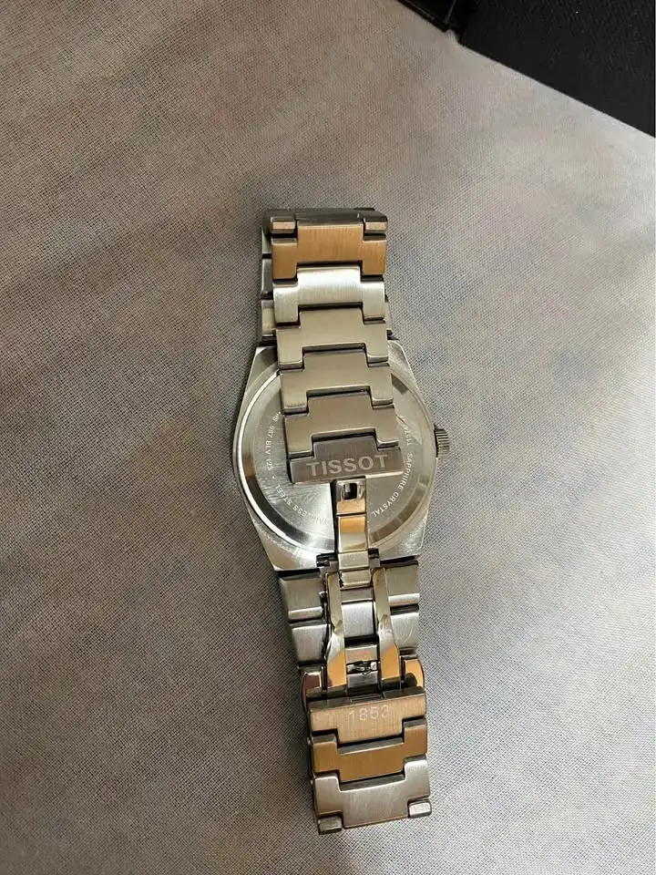

Como algunos habréis leído en mis anteriores posts, me encuentro en la increíble aventura de encontrar mi primera adquisición (una adquisición la cuál quiero que sea algo especial y le de significado a meterme en este mundo), entre tanto estudiar y descubrir modelos y modelos, tantear precios, y ojear día tras día las diferentes plataformas de venta online, no doy a basto con la cantidad de falsificaciones y mods que encuentro y que no son fácilmente identificables por mi (ya que soy un novato en esto) y me como un montón la cabeza con decenas de búsquedas para intentar esclarecer qué es lo que me he encontrado. ¿Es esto una constante tan preocupante en este hobby como me está resultando ser hasta ahora? Realmente me agota. Os dejo dos ejemplos que aún no he conseguido esclarecer (de los muchos que ya he descartado por completo):
Aquí un Tissot PRX Powermatic 80 Iced Blue, con el packaging antiguo (creo que de el 2022/2023) en el anuncio tiene de todo, papeles, caja, incluso una bolsa de la propia marca. Pero hay algo que no me cuadra, y es que la tapa trasera de todos los modelos como este que me he encontrado (tantos los de packaging nuevo como del viejo) tienen la tapa trasera trasparente, y este parece tenerla opaca por completo. ¿Es esto una posible señal de falsificación o estoy paranoico?
Ver el archivos adjunto 3012357Ver el archivos adjunto 3012358Ver el archivos adjunto 3012359
Más que una respuesta de si o no, me gustaría recibir también algunos consejos o claves para identificar falsificaciones a parte de comparar y comparar una y otra vez...

Como te han dicho los compañeros, es totalmente falso.
Primero ya se nota en el cepillado del armis, el verdadero PRX lo tiene más brillante conforme le da la luz y ese es mate.
Segundo, el fechador junto al índice de las 3 que se ve que es muy largo. El verdadero tiene ese índice más corto que el de las 9.
Tercero y más que definitivo, los PRX automáticos tienen siempre cristal en la tapa trasera, a diferencia de su versión en cuarzo que es ciega.

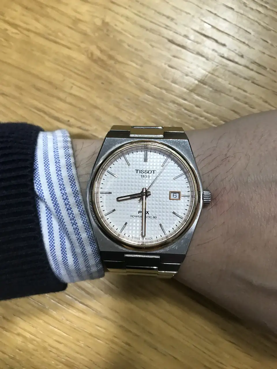

Muy buena pinta no tiene. Yo tengo uno que compré nuevo en el año 2022, con caja de 40mm y veo muchos detalles que no me cuadran. Te recomendaría que por el precio de el reloj, hace 3 años pagué 562€ con el descuento incluído, te dirijas a una relojería y lo compres nuevo. Así te ahorras disgustos, tienes una poeza nueva y te evitas problemas de falsificaciones y demás.
