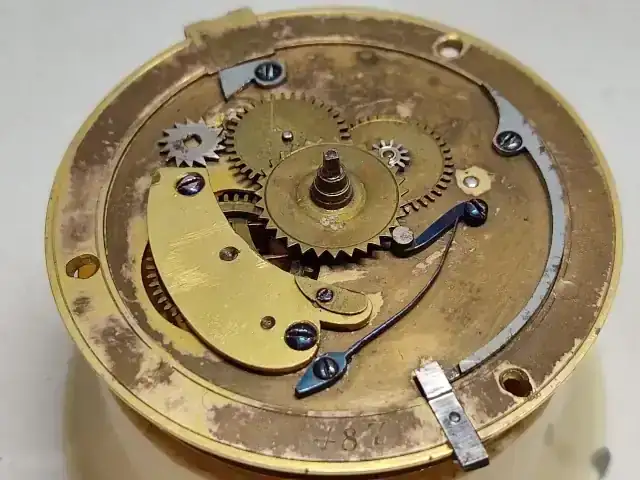

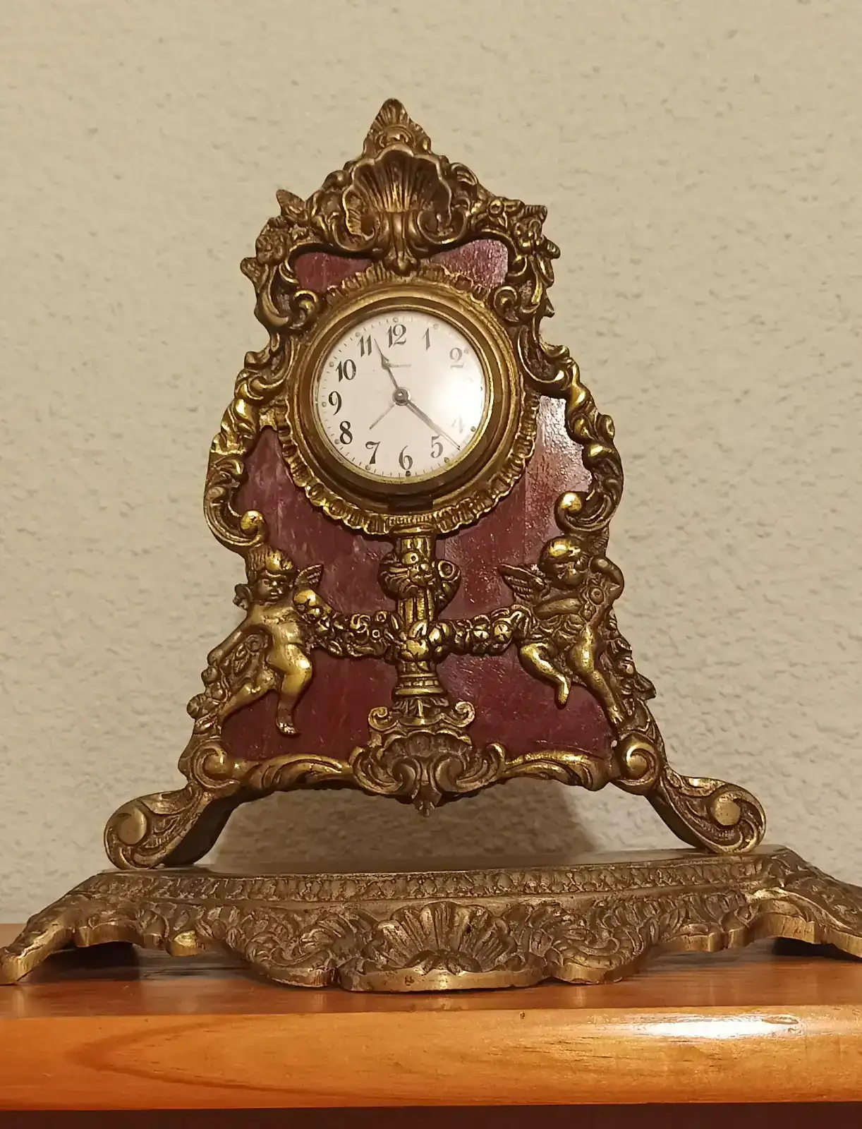

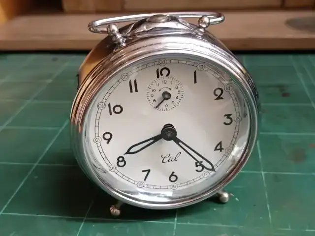

Pues mucho antes de aficionarme a la relojería, recuerdo haber reparado un despertador que teníamos en casa al que le cambié el muelle real (aún lo tengo). Realmente la relojería no me interesaba para nada, usaba los relojes de cuarzo que me iban regalando hasta que ya no podían más. Solamente fue por ese interés que siempre he tenido por repararlo todo.

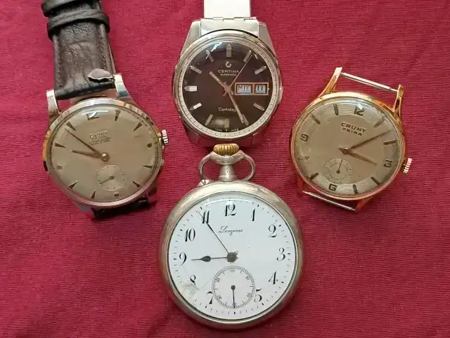

¿Y cuál fue el primer reloj que compraste o que usaste con verdadero interés?

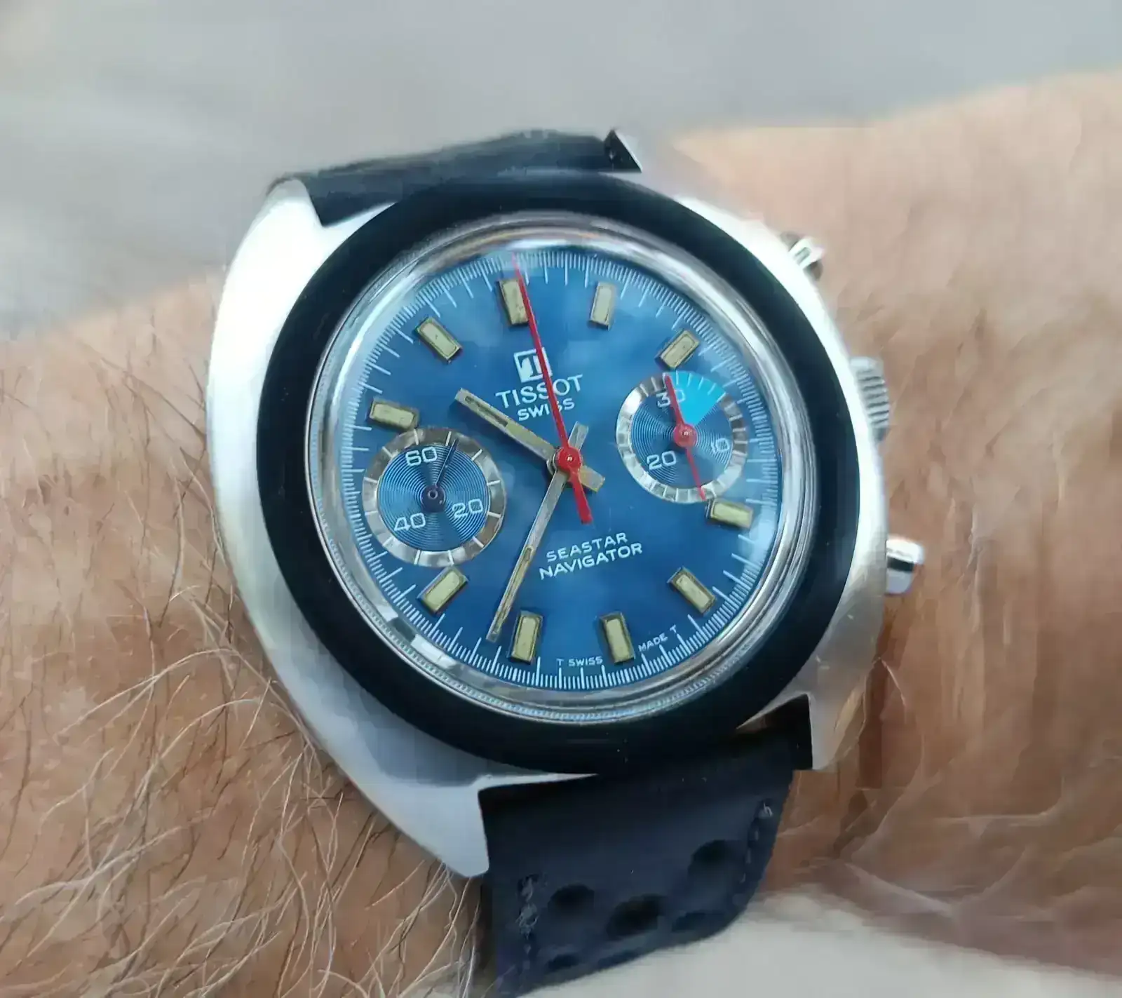

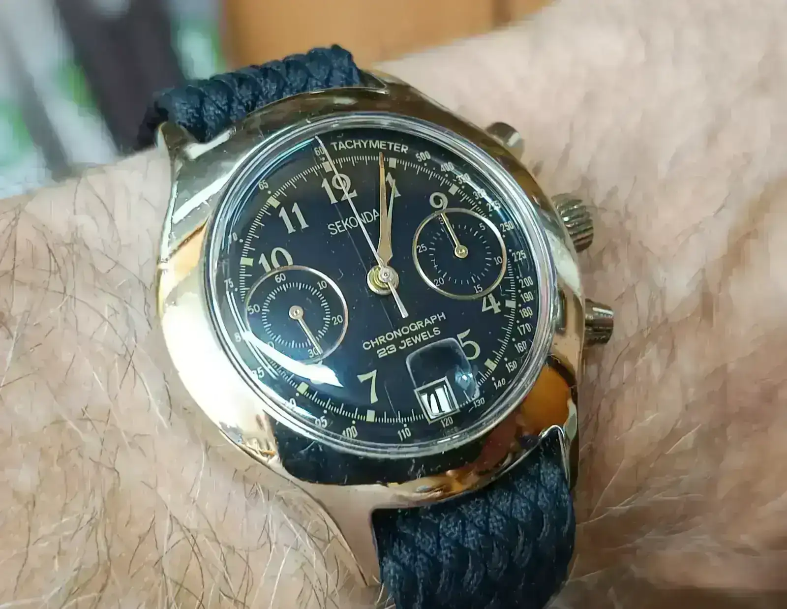

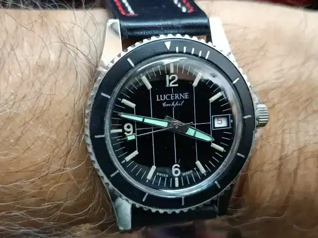

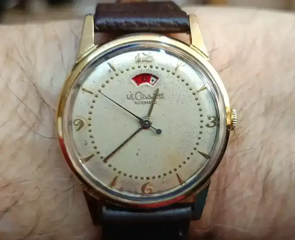

Antes de empezar a comprar relojes un amigo, a cambio de repararle un reloj, me regalo unos cuantos de pulsera que encontró en casa y que pertenecieron a su padre. Me gustó mucho un Lucerne tipo diver que montaba una BFG 866 y sonaba como un tractor. Ese fue el primer reloj que empecé a usar a diario.
03. Reloj Lucerne, primer reloj mecánico que empecé a usar con asiduidad.webp

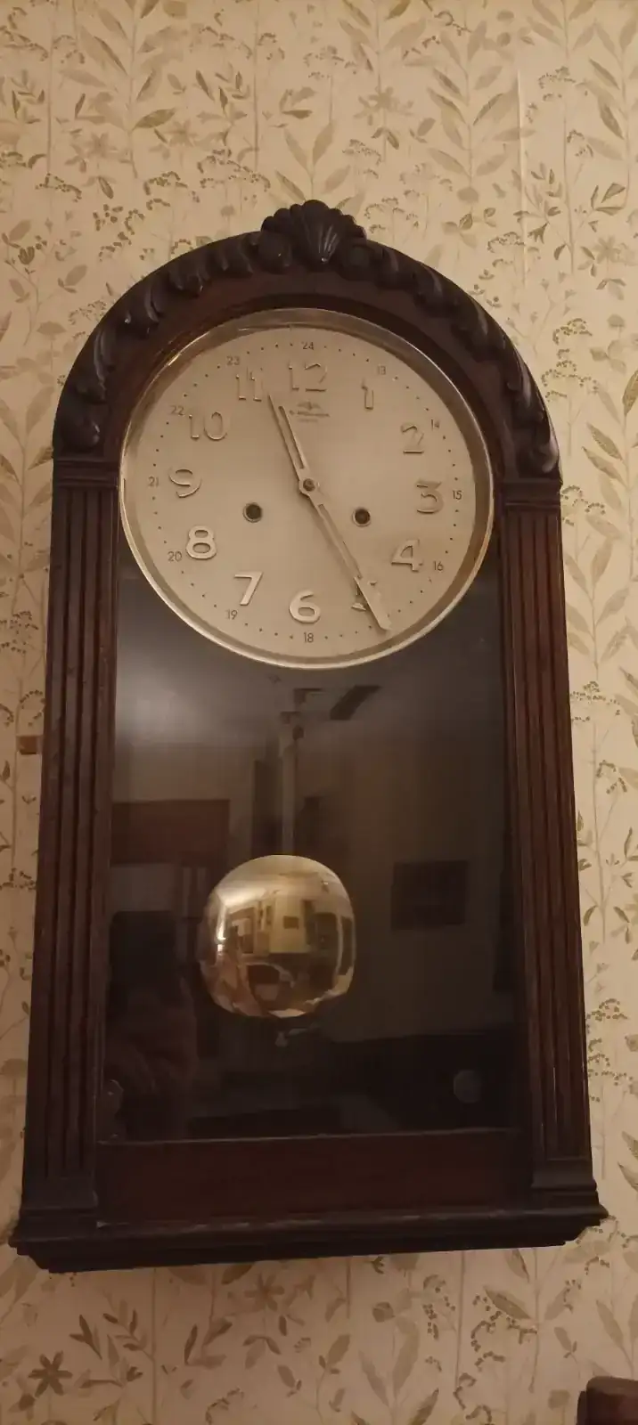

¿Es una afición que te viene de familia? ¿Recuerdas los relojes que usaban tus padres o abuelos?
En mi familia no conocía a nadie que estuviera interesado por ellos, eran meros útiles para saber la hora y nada más.
En cuanto a los relojes familiares, tengo los relojes de pulsera de mi padre, uno de pulsera y otro de bolsillo de mi abuelo paterno y el reloj de pulsera de mi abuela (en muy mal estado). A mi abuelo materno siempre lo recuerdo con su reloj de bolsillo consultando la hora. Cuando falleció estaba en casa de uno de mis tíos y ahora lo tiene una prima. Reconozco que me hubiera gustado mucho tenerlo en mi colección, sobre todo por lo que mi abuelo significó en mi vida.

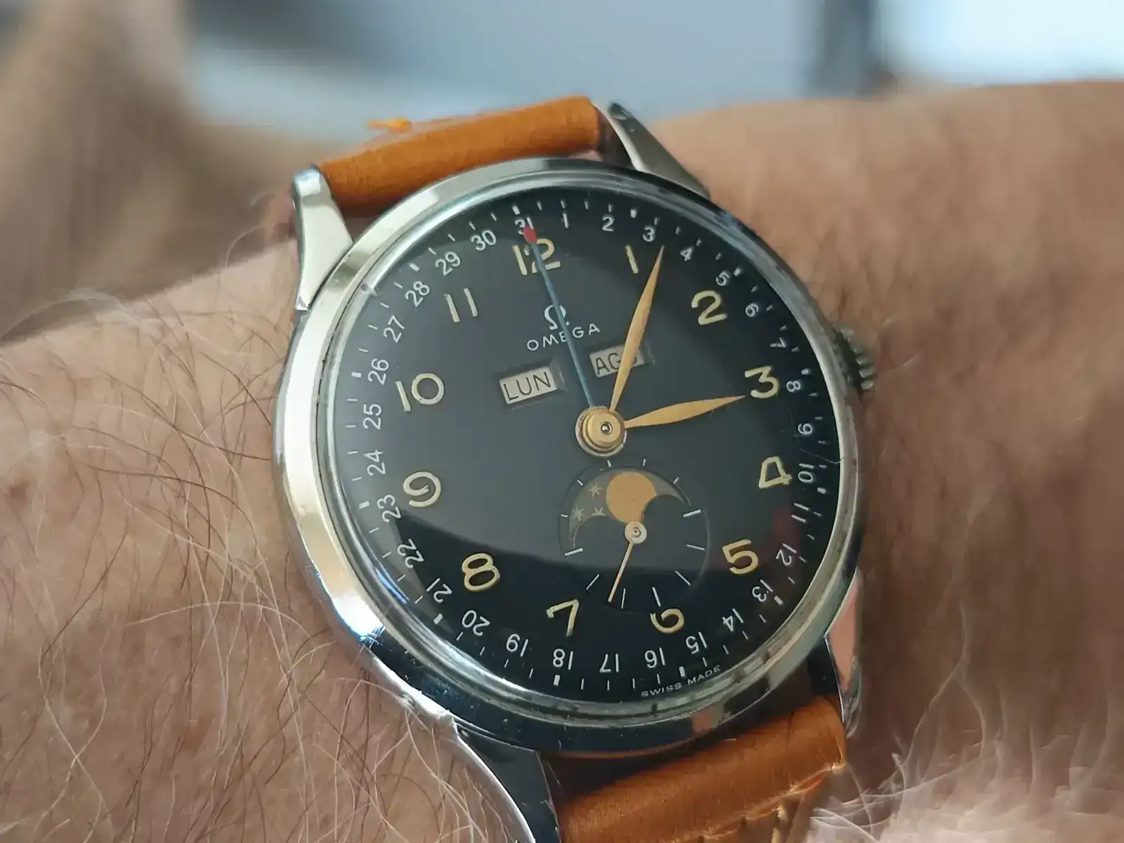

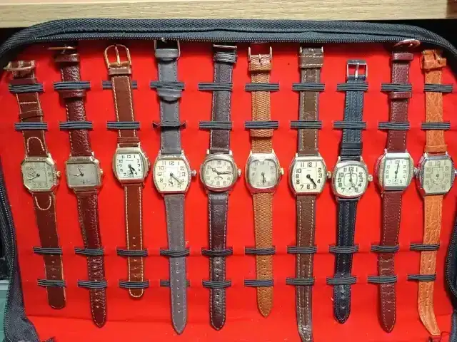

Pues hasta hace poco los de pulsera y bolsillo vintages, sin embargo desde hace un tiempo, y tras conocer a varios aficionados pertenecientes a la asociación ANREG, he ampliado mi campo a la relojería gruesa, principalmente sobremesa y pared. Como siempre voy buscando añadir complicaciones conforme voy cogiendo experiencia.

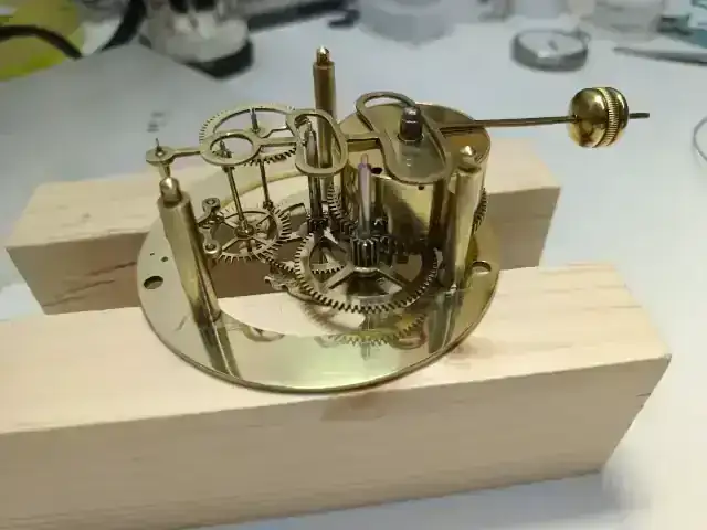

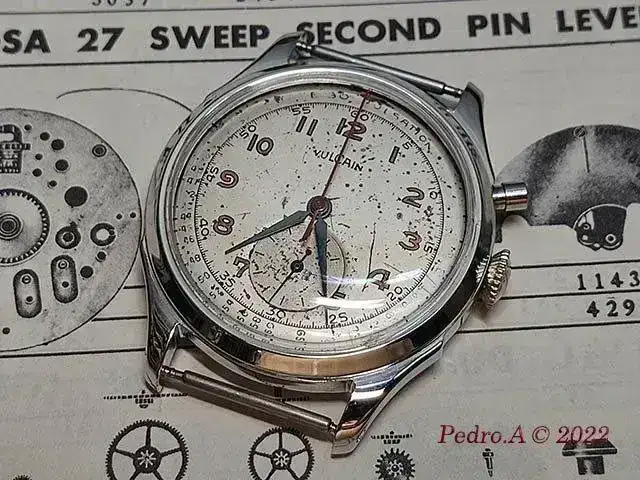

Teniendo en cuenta que los relojes que he reparado hasta ahora son sencillos, diría que es más fácil trabajar con uno de pared/sobremesa que con una de bolsillo o pulsera ya que son más fáciles de manipular, aunque hay que tener especial cuidado si el muelle real está cargado, ya que son fuertes y puedes hacerte daño o dañar parte del rodaje. Cuando tenga la posibilidad de reparar uno con complicaciones, seguramente no diré lo mismo, aunque dados los precios por ahora lo veo complicado.

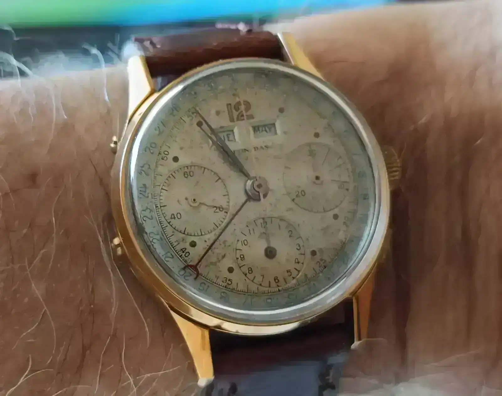

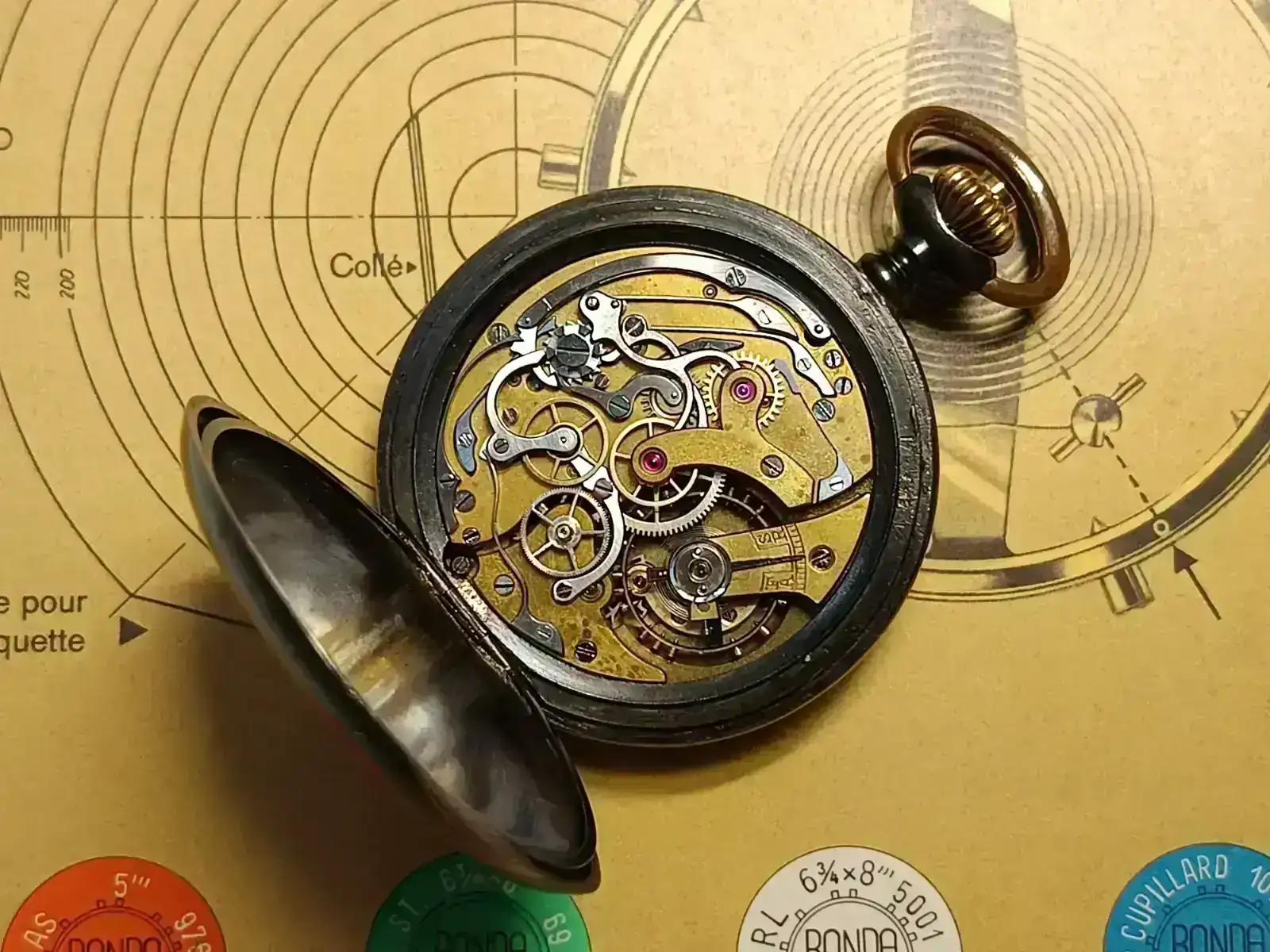

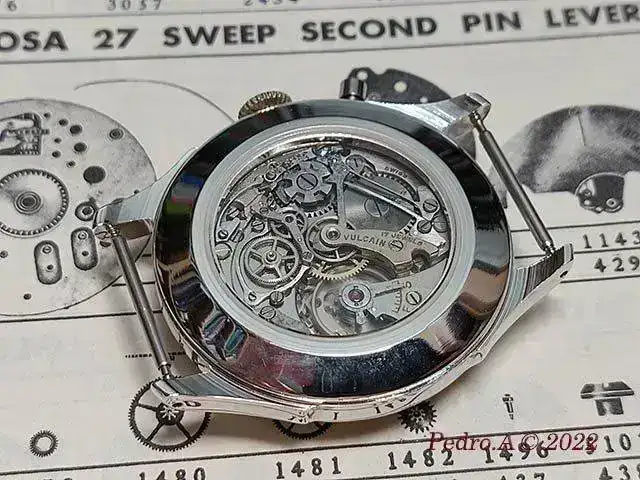

Hemos tenido el gusto de ver alguno en los hilos diarios, ¿Dirías que es tu complicación favorita? ¿Por qué te atraen de forma especial, quizás por su estética o por su complicación técnica?

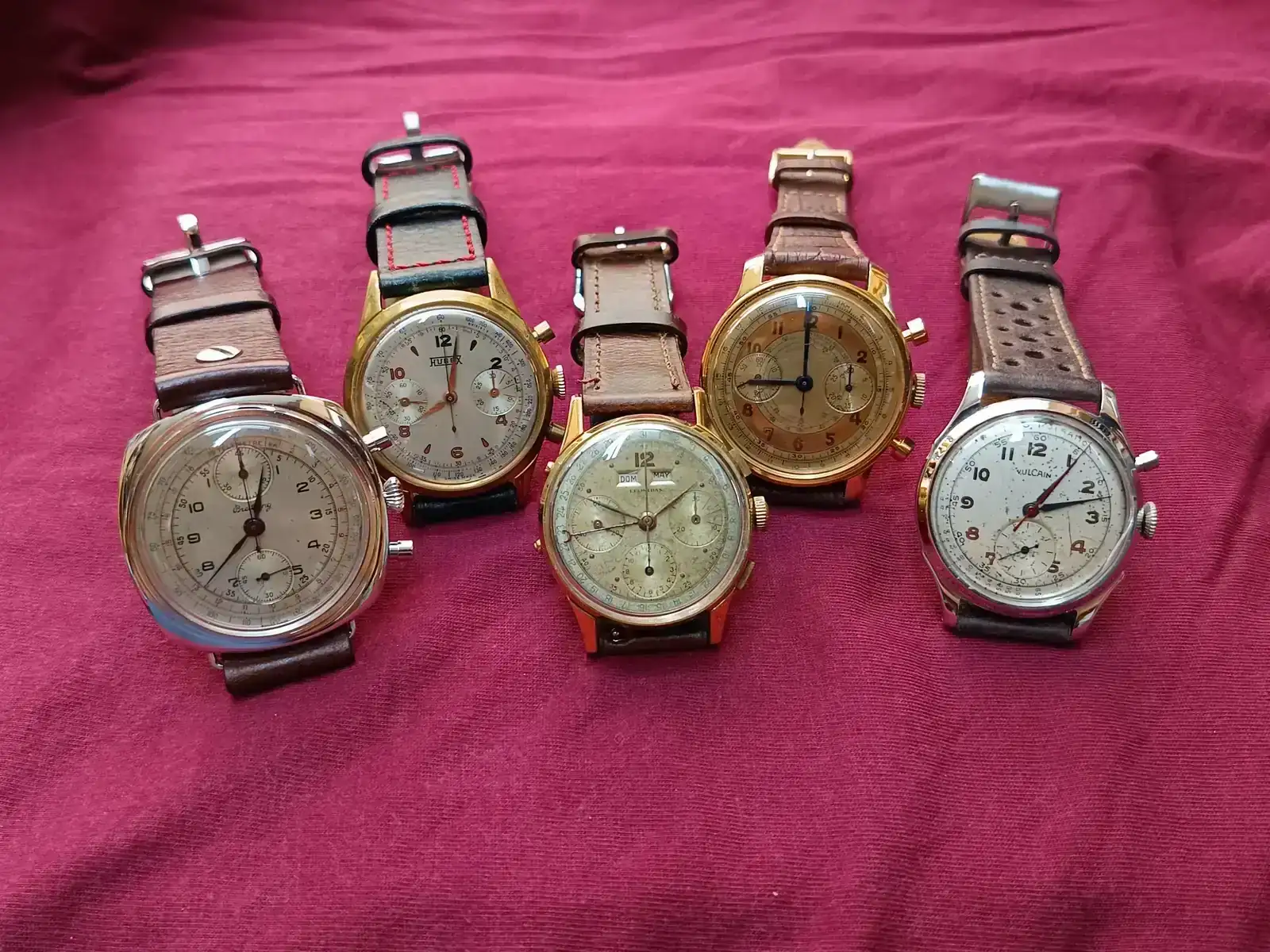

Sin duda alguna, y es por eso que casi todas mis últimas adquisiciones fueron cronógrafos. En estos momentos tengo una buena cantidad de proyectos entre los que destaca un Universal Geneve 287, (gracias a nuestro compañero @Denbora) al que le acabo de conseguir una caja.
Lo que más me atraen de ellos es su diseño, el ver como se ha ideado cada pieza y como actúa cada una sobre otra. Me gusta explicarle a los profanos en el tema como funciona mientras ven el movimiento de cada palanca y resorte.

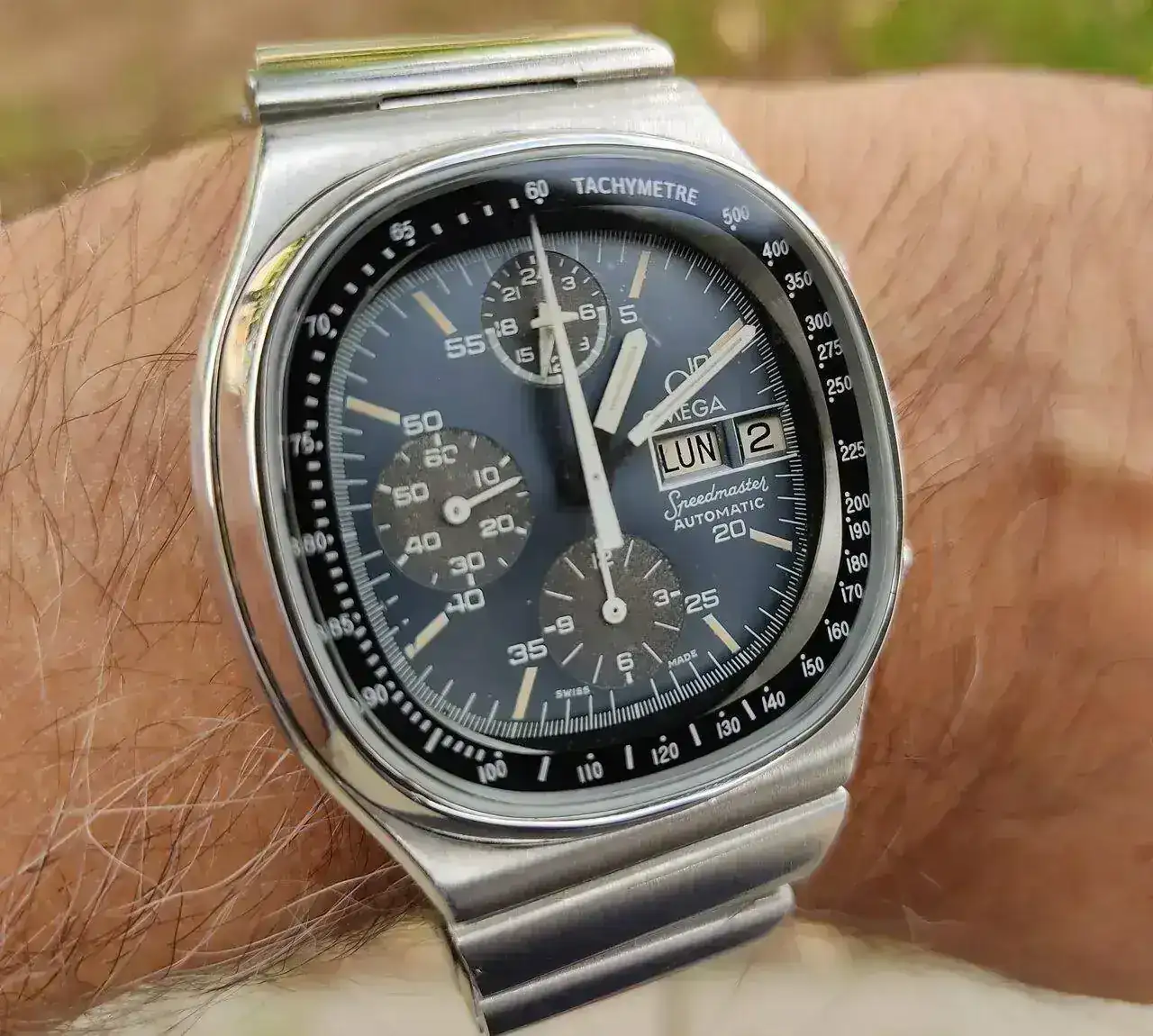

Pues mi grial era el omega speedmaster, reloj que conseguí finalmente y con cuya restauración disfruté bastante. Conforme vas aprendiendo e introduciéndote en el mundo de la relojería ves otros relojes que podrían ser un nuevo grial, pero creo que con ese puedo estar contento.

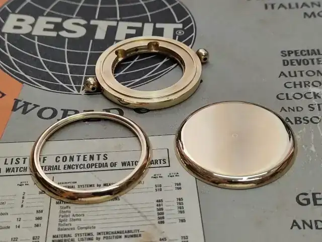

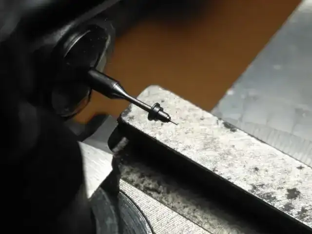

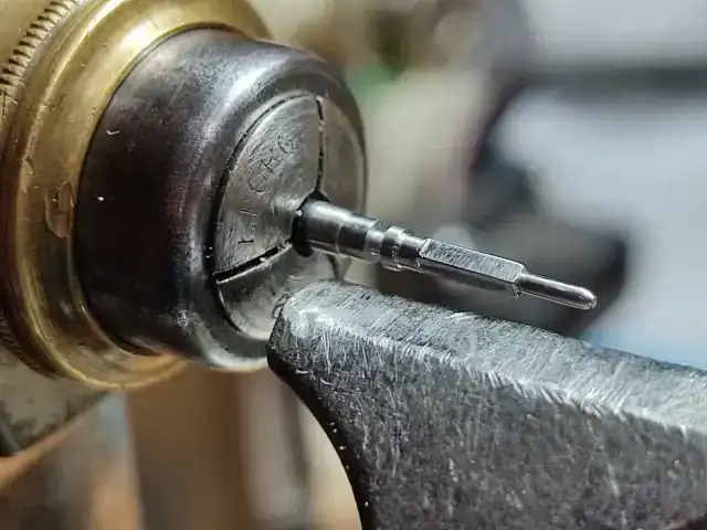

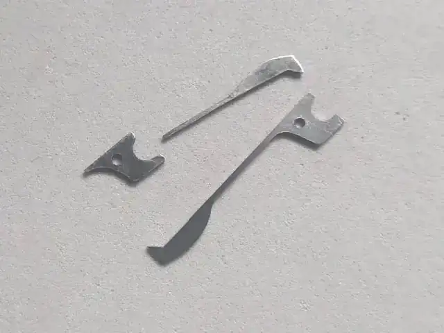

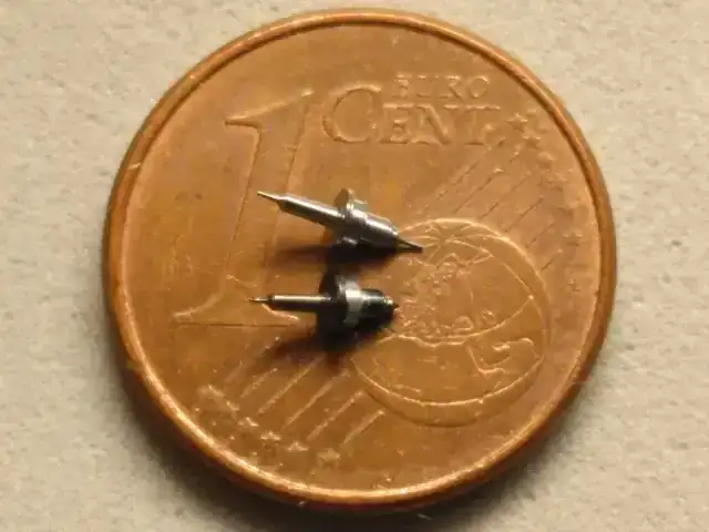

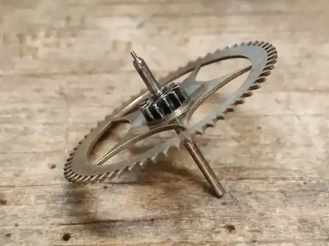

Mi iniciación a la relojería fue un tanto curiosa. Desde bastante joven mi hobby siempre fue el modelismo, estaba bastante implicado y pensaba que acabaría mis días con él, pero un día encontré en un cajón un par de relojes de bolsillo de mi abuelo. Decidí que estaría bien recuperarlos así que se los llevé a un relojero del que tenía buenas referencia y me encontré con la respuesta que más de un forero habrá oído “te va a costar más la reparación que lo que valen los relojes, no merece la pena restaurarlos”.
Volví a mi casa con ellos, pero con mi inquietud constante por toquetearlo todo decidí repararlos yo mismo, así que me di de alta en el “foro de relojes” y empecé a consultar como restaurarlos. La idea era solamente ponerlos en funcionamiento y seguir con mi hobby, pero todo eso cambió cuando me presentaron a un relojero de Valencia, José Manuel Albalat, no solo se ofreció a ayudarme sino que me regaló alguna herramienta y parte de un torno de relojero, esa fue mi perdición. Un poco más tarde descubrí “Relojes especiales”, y aquí estoy desde ese momento.

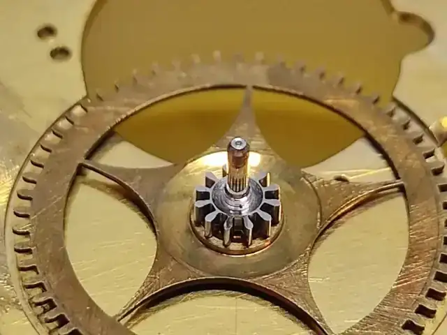

Pues es algo difícil de decir ya que he tenido reparaciones muy complicadas. Yo no compro relojes nuevos, solo chatarra que pueda ser restaurada. Tal vez un cronógrafo Vulcain que estaba totalmente oxidado y al que le hice la caja y algunas piezas. El paso a paso, como el de otros relojes que he recuperado, lo publique en su momento en el foro.

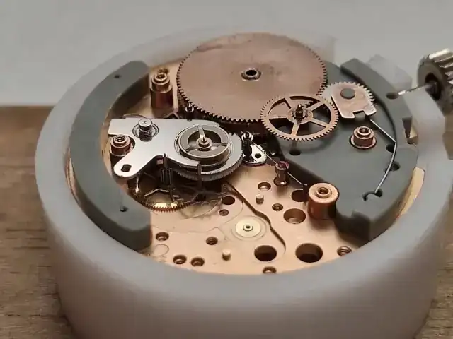

¿Cuál ha sido el proyecto más satisfactorio en el que has trabajado, el que te ha hecho sentir más orgulloso?
Cualquiera de ellos, siempre que acabo miro el antes, el después, y tengo el mismo subidón, la alegría de pensar que algo que iba a acabar en la basura está nuevamente en funcionamiento. Si tenemos en cuenta que, además fabricar ejes de volante, tijas y algunas piezas de las que no se encuentran repuesto, también hago mis propias cajas, es para estar contento. Por decir alguno, diría que el speedmaster, por ser mi grial y haber contado con la colaboración de un buen amigo del foro, aunque ya no ande mucho por estos lares.

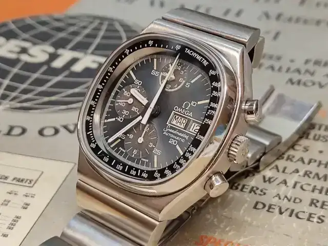

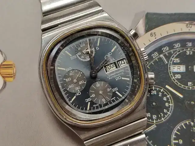

*Antes
*Después

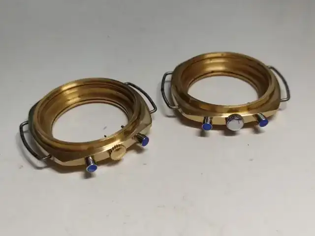

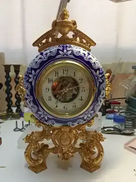

El tener que fabricar una pieza nueva o repararla siempre es un estimulo, mi cabeza siempre está pensando en como hacerlo, incluso cuando me voy a dormir. Los relojes de Miquel tienen ya sus años y algunos no han sido bien tratados o han tenido demasiado uso y encontrar repuestos es imposible. Miquel me ha dado la posibilidad de reparar relojes que jamás hubiera pensado tocar.
¿Recuerdas alguno en especial?

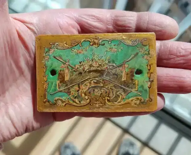

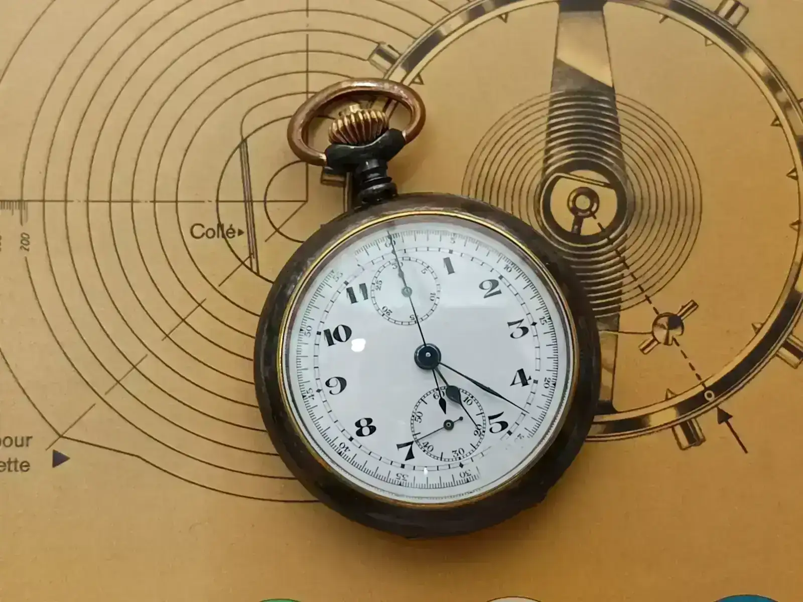

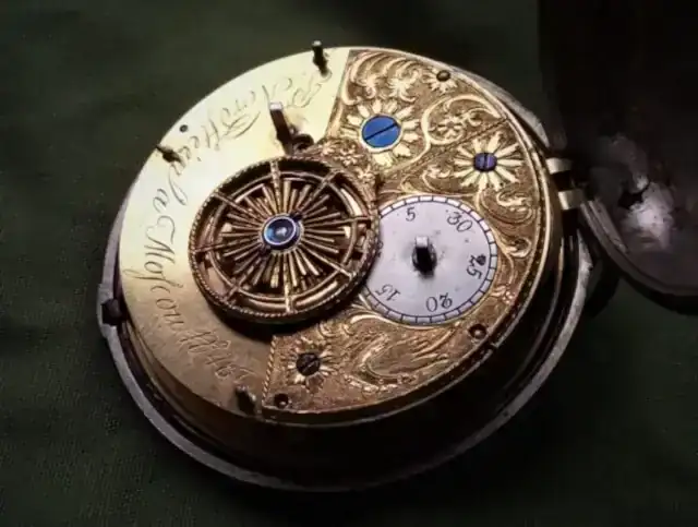

Por su historia, significado y escasez, seguramente el de Catalina la Grande. El reloj tenía el pivote de la rueda centro roto, y aunque la teoría de como se repivota es sencilla y tengo algo de práctica, siempre puedes tener un contratiempo y dejar la rueda inservible, y con ella el reloj.
*Nota: Aquí tenéis el artículo que realizó Miquel en Safona muy recomendable:

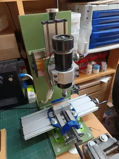

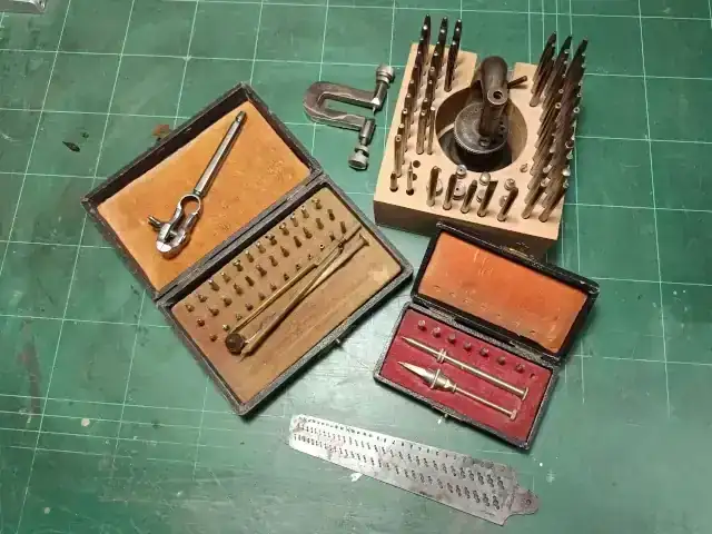

Las herramientas son muy importantes, sobre todo para aquellos que tenemos la inquietud de realizar nuestras propias reparaciones, y han de ser herramientas de la mayor calidad posible. Con lo que tengo puedo hacer casi de todo, pero no puedo mecanizar ni ruedas ni piñones. Poco a poco he conseguido unos platos divisores y con la fresadora podría trabajar, pero no tengo las fresas necesarias para ello, además de difíciles de conseguir son caras. Tal vez esa sería la que me gustaría incorporar.

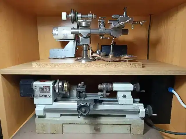

¿Cuál es la herramienta que más te gusta usar o que más satisfacción te ha dado, ya sea por su utilidad o por lo difícil que fue conseguirla?

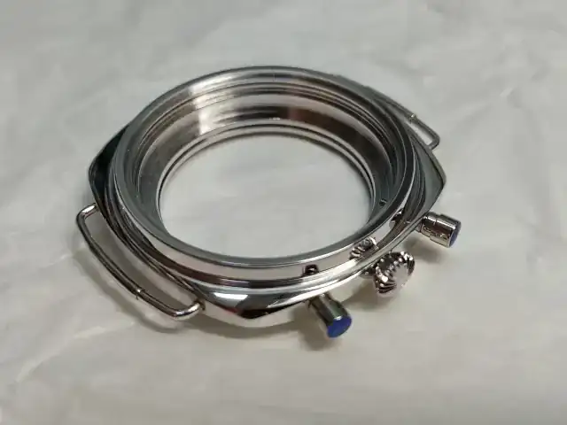

Sin duda alguna el torno, se pasan las horas cuanto te pones con él. La primera caja la hice en plástico y luego la llevé para que la copiaran en latón. Fue muy estimulante, pero ahí descubrí las mermas y la microburbujas, así que poco a poco fui completando el torno que me habían regalado hasta que puede empezar a tornear las cajas.
En estos momentos dispongo de 2 tornos, un Lorch de 6mm para la realización ejes de volante, tijas, buchones y afinado de ciertas piezas y un Unimat (en calidad de préstamo) con el que realizo las cajas, biseles, batas y otras piezas de mayor tamaño.
Es una herramienta que aconsejaría a aquellos que tengan las mismas inquietudes que yo.
Ver el archivos adjunto 3338158
Tenía pensado sacar el tema más adelante, ya que recientemente has subido un hilo con la recuperación de un Farcot de sobremesa. ¿Es más sencillo reparar un reloj de pared o sobremesa que uno de muñeca o bolsillo? Desde la ignorancia, pienso que al tratarse de piezas más grandes puede ser más fácil manipularlas.

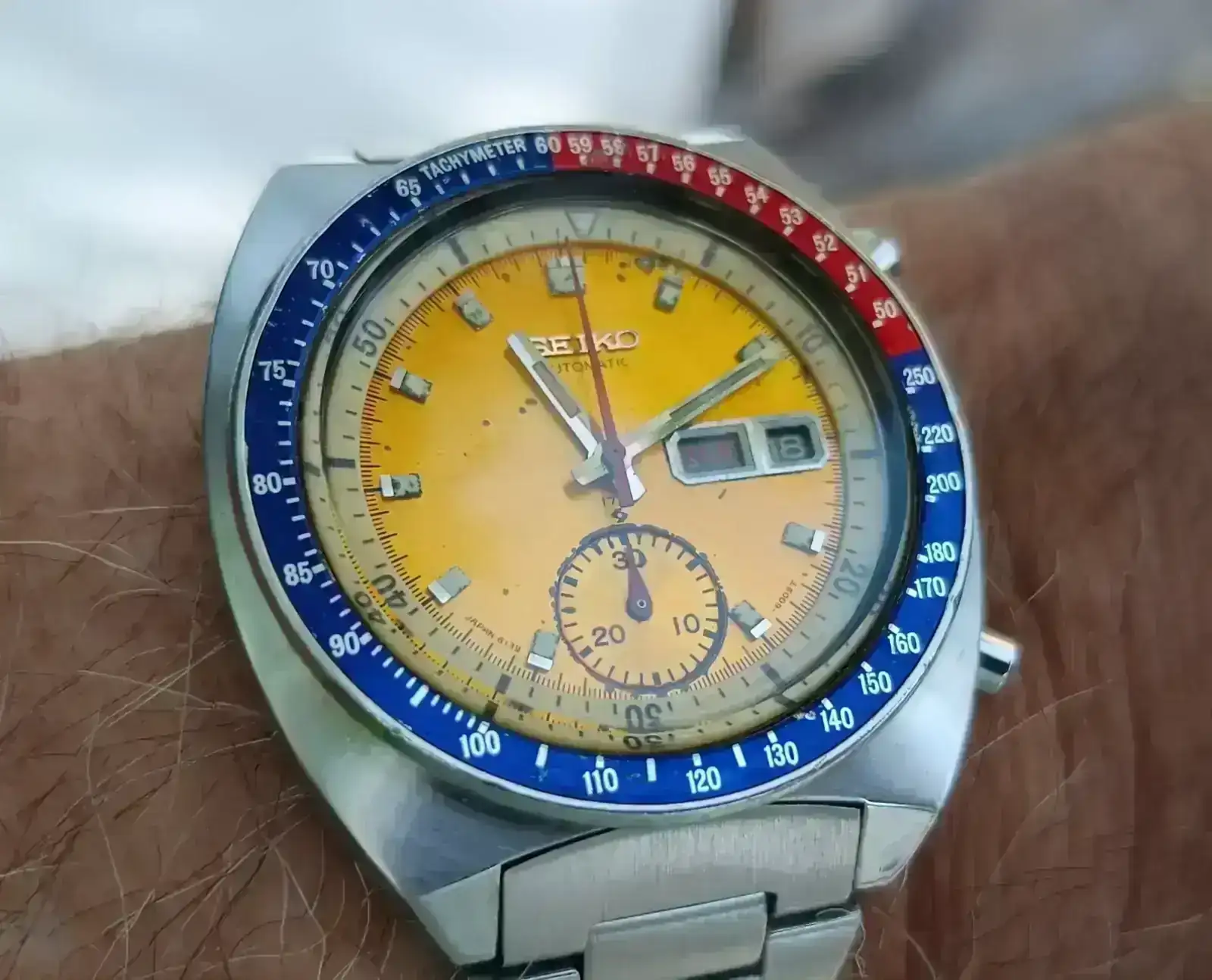

Ver el archivos adjunto 3338166
Ver el archivos adjunto 3338171
Y en cuanto a marcas, ¿Tienes alguna favorita?
Realmente no, disfruto con cualquier reloj, ya sea tanto modesto como de alguna marca top, Cada uno tiene su encanto y con cada uno he disfrutado mientras los reparaba. Los cronógrafos sin duda alguna son mis predilectos, sean de la marca que sean.

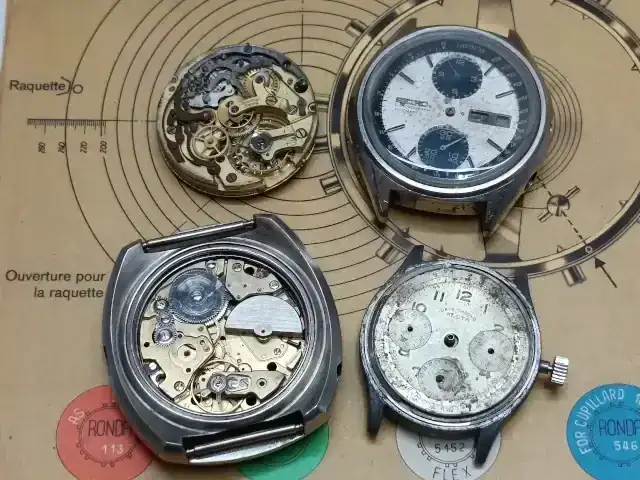

Ver el archivos adjunto 3338393
Ver el archivos adjunto 3338174
Ver el archivos adjunto 3338175
Sabes que en esta afición solemos tener un reloj soñado al que llamamos Grial. ¿Cuál es el tuyo?

Un amigo en común, el estimado @miquel99, me habló sobre tu habilidad en la reparación y restauración de relojes antiguos. ¿Cómo te iniciaste en esa faceta de la afición?

¿Cuál ha sido el mayor reto al que te has enfrentado reparando un reloj?
Ver el archivos adjunto 3338185
*Antes
Ver el archivos adjunto 3338186
*Después
Ver el archivos adjunto 3338187

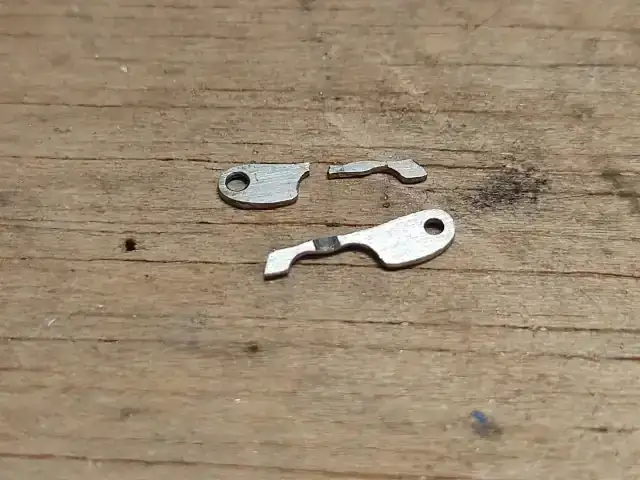

Justamente me comentaba Miquel que en las restauraciones de sus relojes de bolsillo, incluso has tenido que fabricar algunas piezas. ¿Una situación tan compleja te supone un dolor de cabeza o un estímulo?

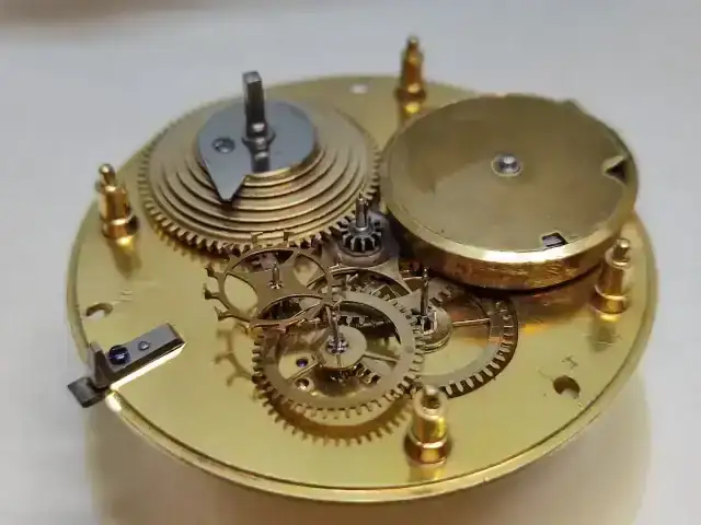

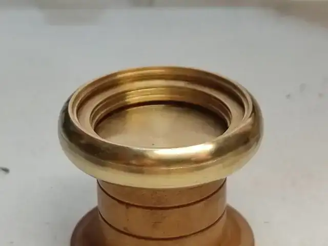

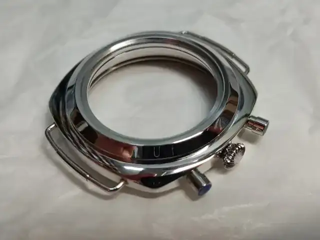

Ver el archivos adjunto 3338189
Ver el archivos adjunto 3338190
Ver el archivos adjunto 3338191
Ver el archivos adjunto 3338192
Ver el archivos adjunto 3338193
