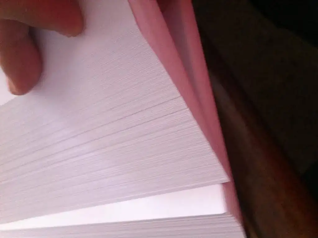

Y otra cosa, a la hora de encolar, es conveniente poner el papel como en la foto, ojo, con mano, porque no debe pasar de un milímetro lo que se vea de cada hoja y debe ser uniforme. Una vez así, se encola, se da la vuelta y haces la misma operación por el otro lado. De esta forma te aseguras que la unión es firme en todas las hojas porque la cola entra entre todas ellas. Una vez encolado, quitas la primera y la última y a la prensa para que quede bien.
Rafa, cuéntanos que andas buscando hacer para que podamos ser más específicos. Para un simple taco de notas no haría falta tanta historia pero si buscas hacer un cuaderno o algo así sin coserlo, es mejor asegurar el encolado lo mejor posible.
EDITO: La foto no muestra bien que lo que he hecho es coger el taco de hojas y doblarlas para que no sea recto el lomo. En esta se ve mejor
Ese sistema que mencionas es uno de los otros que yo decía, pero que no expliqué. El otro modo es con los cortes en oblícuo antes del encolado.

Gracias por las fotos. No entiendo lo de que las hojas deben sobresalir. Pensé que sería al revés y que hay que tener cuidado de que estén bien alineadas. En los sitios que he visto cómo lo hacen ponen el taco de papel en una prensa antes de encolar.
