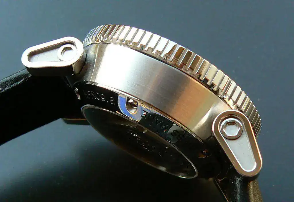

Creo que en la fuente de inspiración algo han podido tener que ver estos Hanhart :)
Yo diría que la arquitectura de la caja podría asimilarse bastante (aunque hay que ver muchos más renders) a la de estos Hanhart, con una difrencia muy original como es la forma del bisel "excavado" y que finaliza en un cristal cóncavo. No se si estaré equivocado, corregidme si es así.
