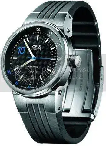

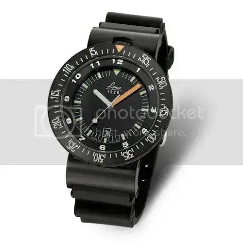

Una forma de tener el segundero a las 12, o bien corona a la izquierda, o a las 6 oculta con las asas móviles. Algo en la línea de:
Si no la doble corona tipo supercompressor a las 10 y a las 8, como el Oris Great Barrier Reef, podría ser original, o a las 2 y a las 5.
