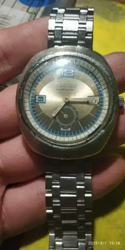

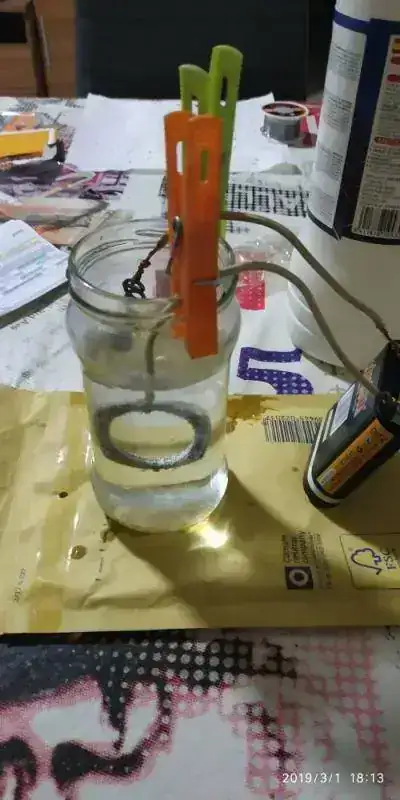

Estuve viendo vídeos de electrólisis en el youtube, y hoy en un ratito lo he probado.

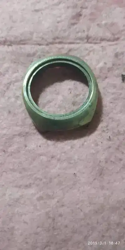

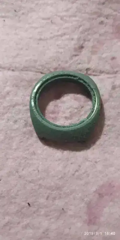

Vamos por partes, el resultado final no me ha gustado, pero en cualquier caso da el pego y cubre bastante.
Posiblemente el fallo ha sido mio, demasiada mezcla, después mirando otro video resulta que dice que cuánta menos cantidad de mezcla mejor, también podría ser por la calidad del estaño, comprado en los chinos.

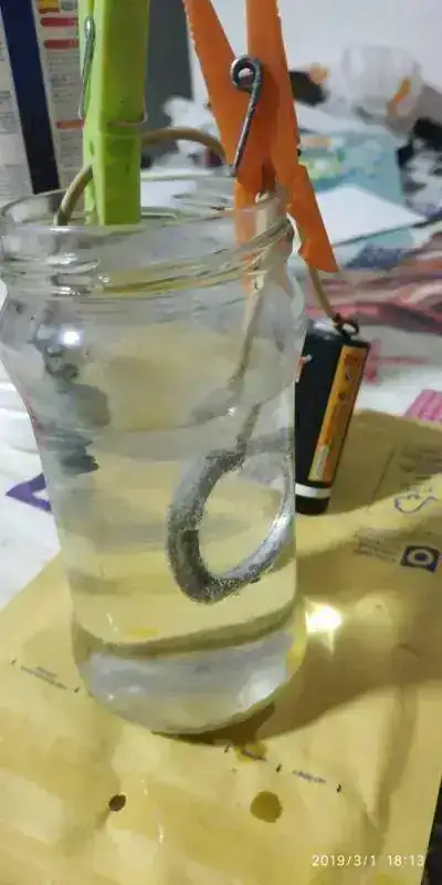

Seguro habéis visto vídeos pero haré un resumen del invento, una pila en mi caso de petaca, estaño en el polo positivo y la caja en el negativo, agua y salfuman a partes iguales, se deja un rato, yo que se, te vas a merendar y vuelves al cuarto de hora más o menos.

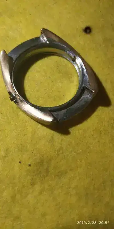

Al desmontar el reloj los bordes del cristal se me han quedado en la caja con lo cual el cristal ya no vale, tengo pendiente comprarle uno, le he puesto uno roto que tenía para que la esfera no coja polvo.
Fotos, no esperéis gran cosa.

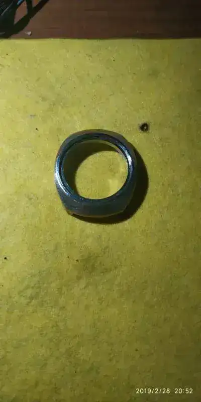

¿La caja es de latón, no? Y lijarla y dejarle el latón al aire... Y tienes un "bronzo". [emoji6]
También tienes razón, en cualquier caso es reversible. esto es ir aprendiendo a hacer cosas nuevas para mí, claro.
A ver si está tarde pongo una foto de uno que he "pelao" del todo para probar con el.

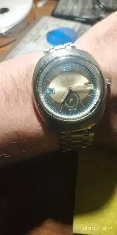

Pues al final, bronzo. Me gusta como combina con la esfera.
buen trabajo
lo unico que al ser estaño y no cromo con el tiempo alcanzara un tono plomizo y que -evidentemente- el estaño es blando frente a cualquier roce o desgaste
