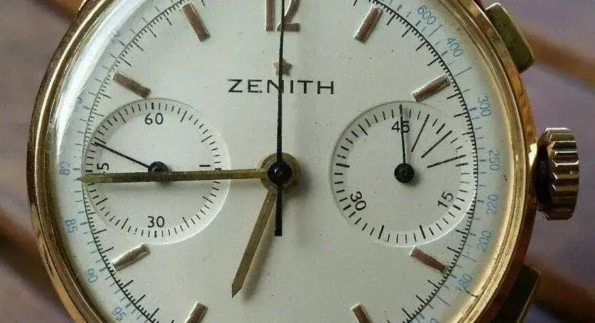

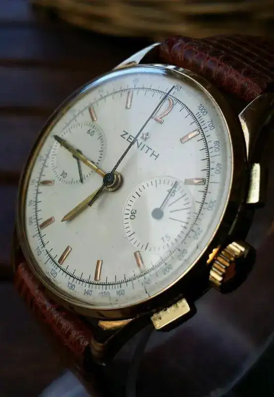

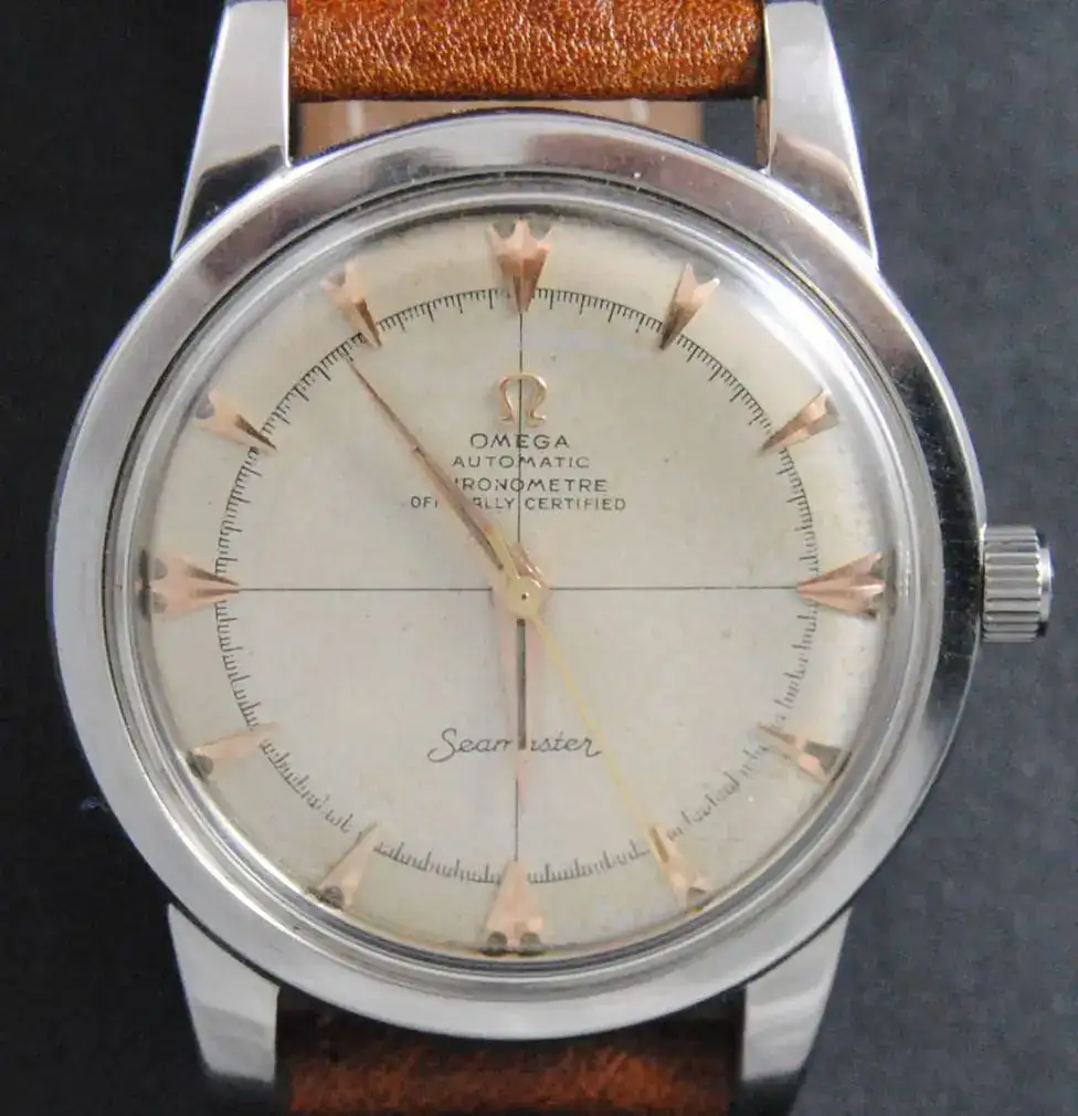

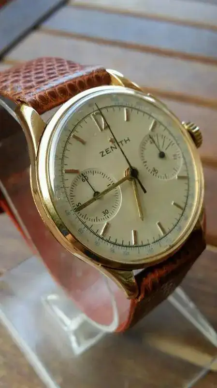

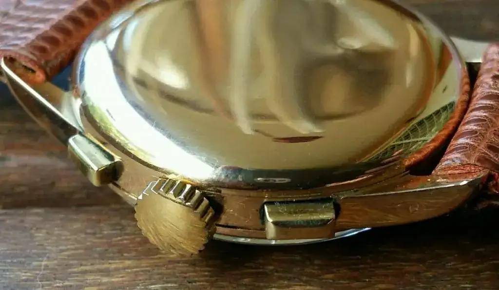

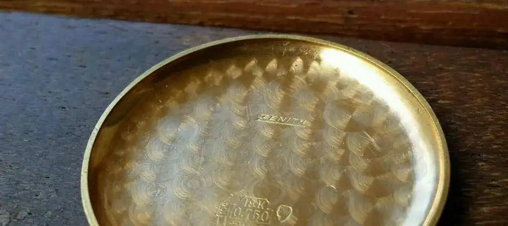

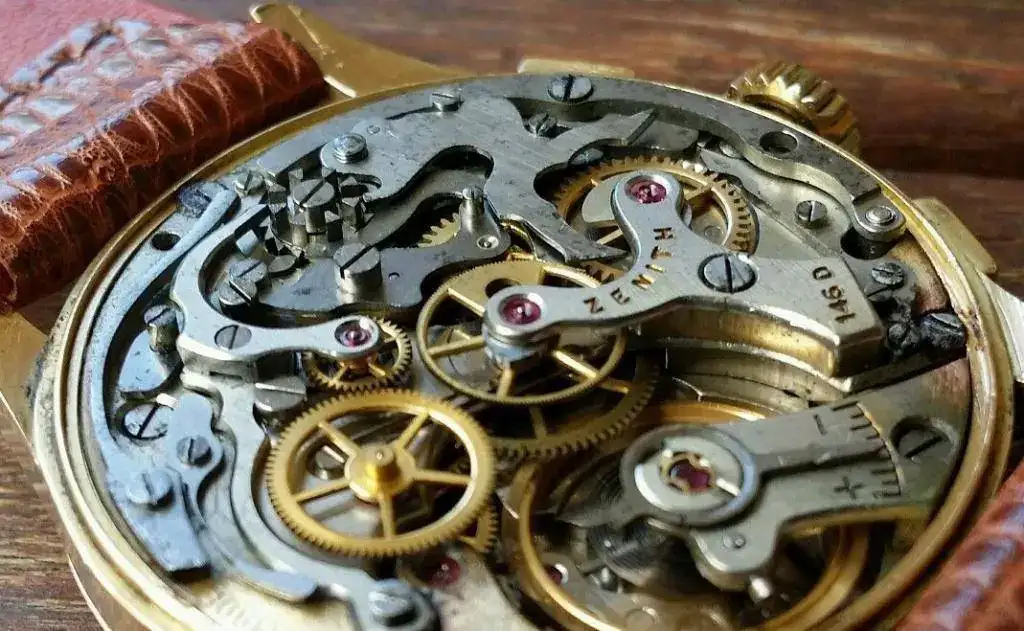

OPCION A - ZENITH CHRONO CAL 146 D - 34 mm
de este me mosquea bastante la subesfera derecha, en la parte que se une con la esfera principal a la derecha. esta como mal pintada a mi parecer, no se...
tambien tengo dudas con el tamaño de 34 mm aunque tiene pinta que el reloj es 'grueso'.

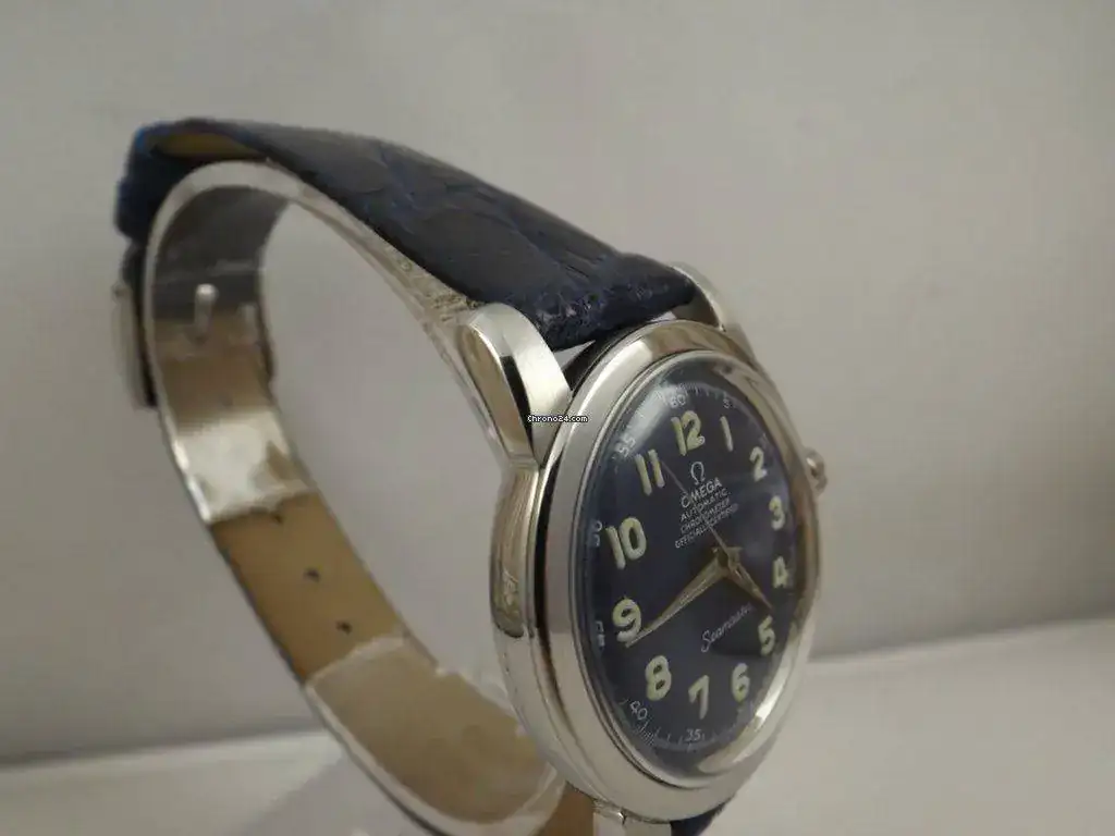

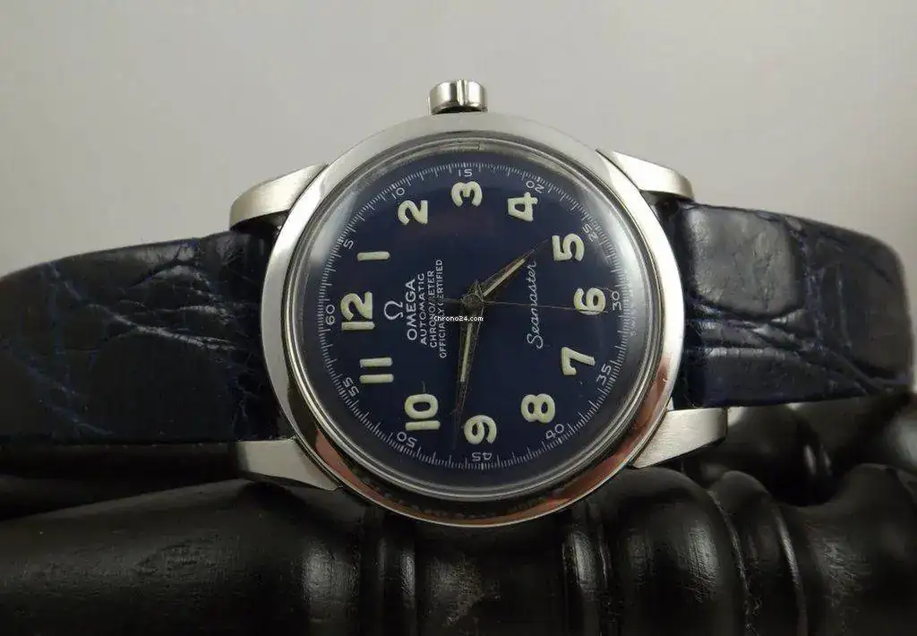

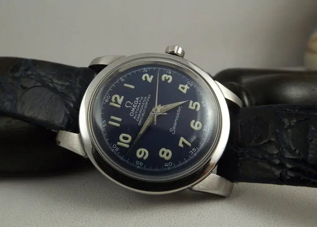

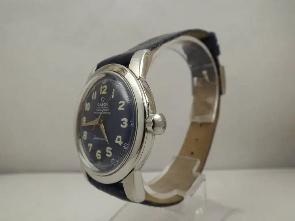

OPCION B - omega seamaster bumper cal. 351
este me parece precioso, pero me mosquea la esfera. no he conseguido encontrar un seamaster con todos los numeros en internet y ademas tiene pinta de estar restaurada.

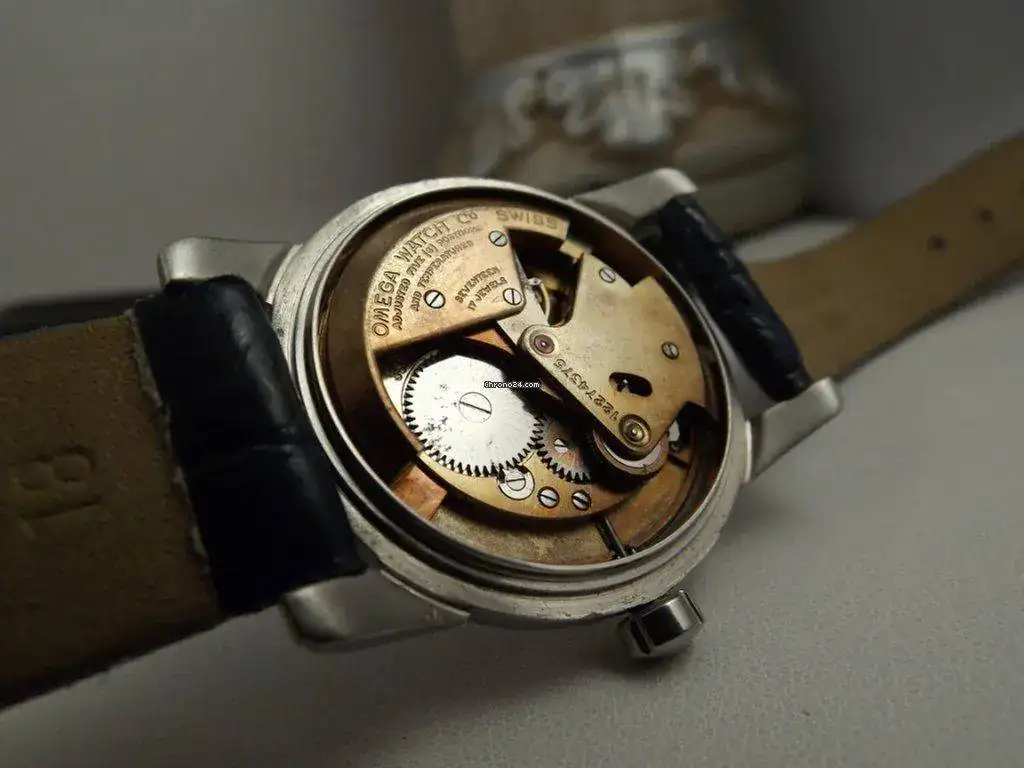

tambien el movimiento parece que tiene algo de oxidacion por el color.

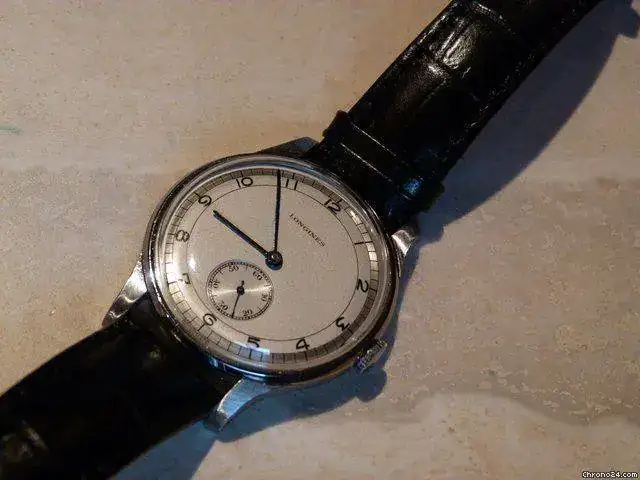

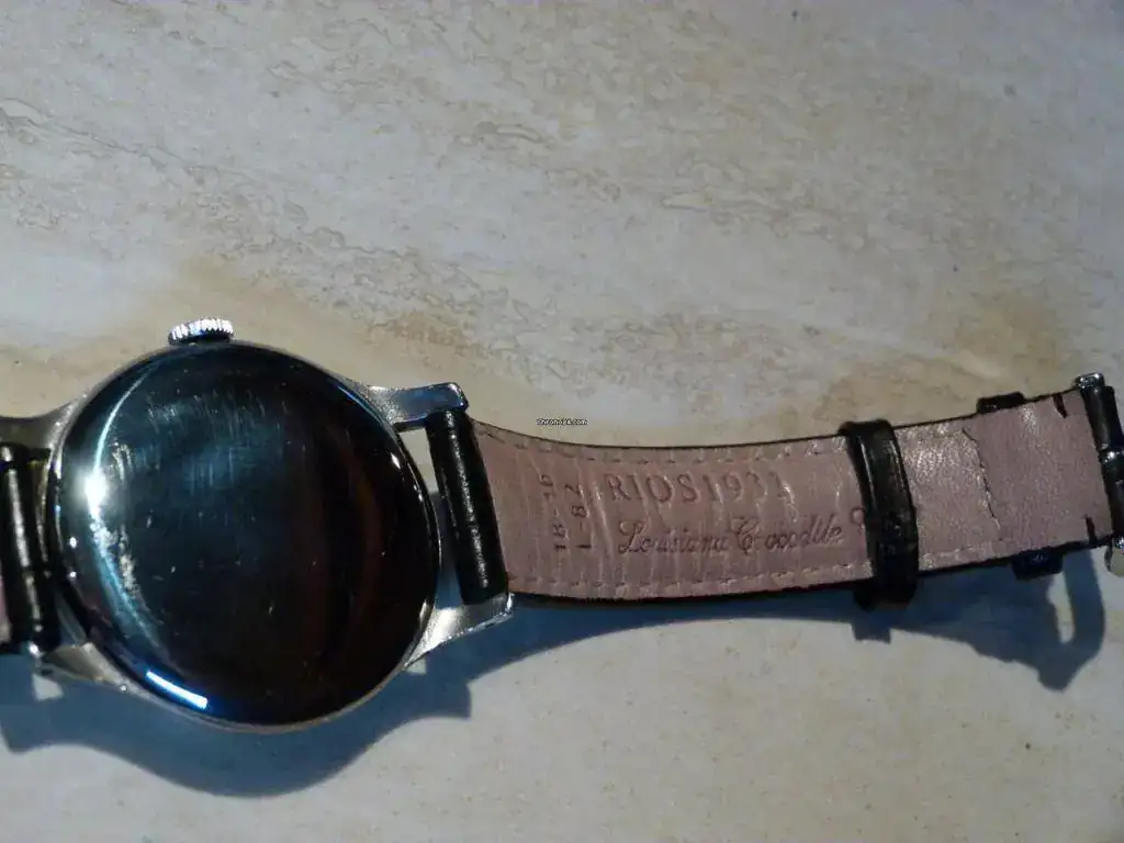

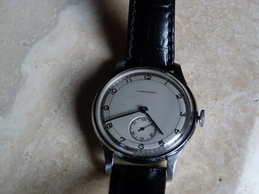

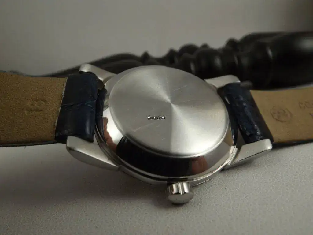

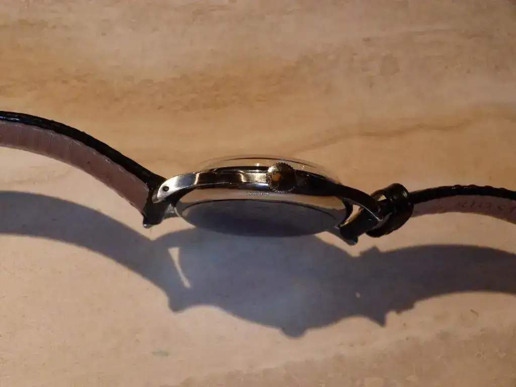

OPCION C LONGINES
Este tambien me parece precioso y con un tamaño bueno de 38 mm. pero no tiene fotos del movimiento y no tengo mas datos...

Apuntas alto para tu primer vintage , los 3 buenos relojes , los 3 con las esferas repintadas / restauradas.
Mi favorito el Zenith , cuestion de gustos.
2º el Omega bumper , pero esa esfera tira pa-tras.
3º el Longines , no sabemos como esta el interior.
Sobre el Zenith me abstengo, porque no es mi negociado, pero el Omega es una abominación.
El movimiento tiene un aspecto pavoroso, pero el dial es de aurora boreal. Nunca he visto un dial de Omega ni remotamente parecido. Vayamos por partes.
Los relojes de esa época con dial oscuro original son muy raros.
Los Seamaster raramente tenían calificación de cronómetro, y aún más raramente tenían toda esa literatura en el dial, que es propia de los Constellation.
El dial, además, tiene un aspecto estilístico rarísimo. Una búsqueda por google solo muestra dos o tres parecidos de ese estilo, y todos ellos con pinta de ser creaciones modernas y de fantasía.
Por supuesto, en el momento más inesperado puede salir alguien mostrando una pieza así y demostrando que es original de Omega, y yo quedaría como un botarate. De todas formas, en este caso el vendedor debería demostrar que la pieza es genuina, porque no se parece a nada indudablemente hecho por Omega que se pueda encontrar online. Y de todas formas, el precio es disparatado.
Y en cuanto al Longines, diría que tres cuartos de lo mismo, a falta de saber el movimiento (que probablemente será un 30L) y el estado en el que se encuentra. El precio es disparatado; por esa cifra se debería estar hablando de un Longines bastante más coleccionable (aunque la cotización está disparándose). Y la esfera también parece retocada. Eso sí, la correa es de muy buena calidad (cosa que, paradójicamente debería hacer saltar las alarmas de que el vendedor está tratando de aderezar el reloj para hacerlo más atractivo de lo que es).
En fin, yo me abstendría muy mucho de cualquiera de las dos piezas.

No tienes mal gusto para empezar no... jajajaja.
Yo de todos ellos me quedaría con el Zenith sin dudarlo.
El compañero tempus157 te lo ha resumido de lujo.
Yo los dejaría correr... No me gustan las esferas repintadas y mucho menos las inventadas.
Nadie lo podría haber dicho mejor que Dragoman.
Yo buscaría otros relojes.
Que conste que a mí, estéticamente, el dial del Seamaster (eliminando toda la literatura) me gusta. Pero que me guste como refrito de dial militar y dial técnico no quita para saber que es un dial de fantasía. Para una pieza barata, a la espera de un dial correcto, o para un proyecto puede tener su interés.
Pero a precio de pata negra, no.

Veo raro lo que comentabas de la unión de la subesfera derecha con la parte externa. Yo quizás sea demasiado tiquismiquis.
El Zenith también está repintado, yo creo.
Como te dice todo el mundo, todo depende de su precio. Es verdad que el que más chirría es el Omega, a mí sin ser ni de lejos entendido me chirría que un bumper Omega que a la vez esté marcado como Seamaster. Todos los que he visto son de épocas donde el modelo no aparecía en la esfera. Si sumas lo que te dice Dragomán de la literatura Constellation te sale un "voy a poner todo lo bueno que se me ocurra en la esfera".
De los otros dos no opino nada más que el Longines es precioso, aunque esfera y caja no sé... no acaban de encajarme y habría que ver el interior y del Zenith que, aunque a mí no me gusten los relojes de oro, es muy bonito y tiene un calibre de lo más atractivo.
Zenith repintado, Omega repintado y movimiento no corresponderia a un cronometro Seamaster.
En mi opinion de novato, cualquiera de ellos me pondria los ojos como platos, pero el Zenith se llevaria el gato al agua, desde luego. Sin embargo y despues de leer las conclusiones de de los que si saben, ya solo el repintado de las esferas me haria desistir, amen de la incognita que plantean las maquinarias; la inversion que planteas es de mucho riesgo, asi que optaria (y opto), por piezas genuinas y de menor embargadura, al menos en un comienzo, que luego ya, si eso...
Este mundo es complicado y tentador, amigo mio, mucha suerte con tu primera pieza, decidas lo que decidas.
Zenith: dial repintado y muy mal, por cierto. Caja de oro muy pulida y corona que creo no original
Omega: no hay por donde cogerlo
Longines: dial repintado y caja que creo no es original.

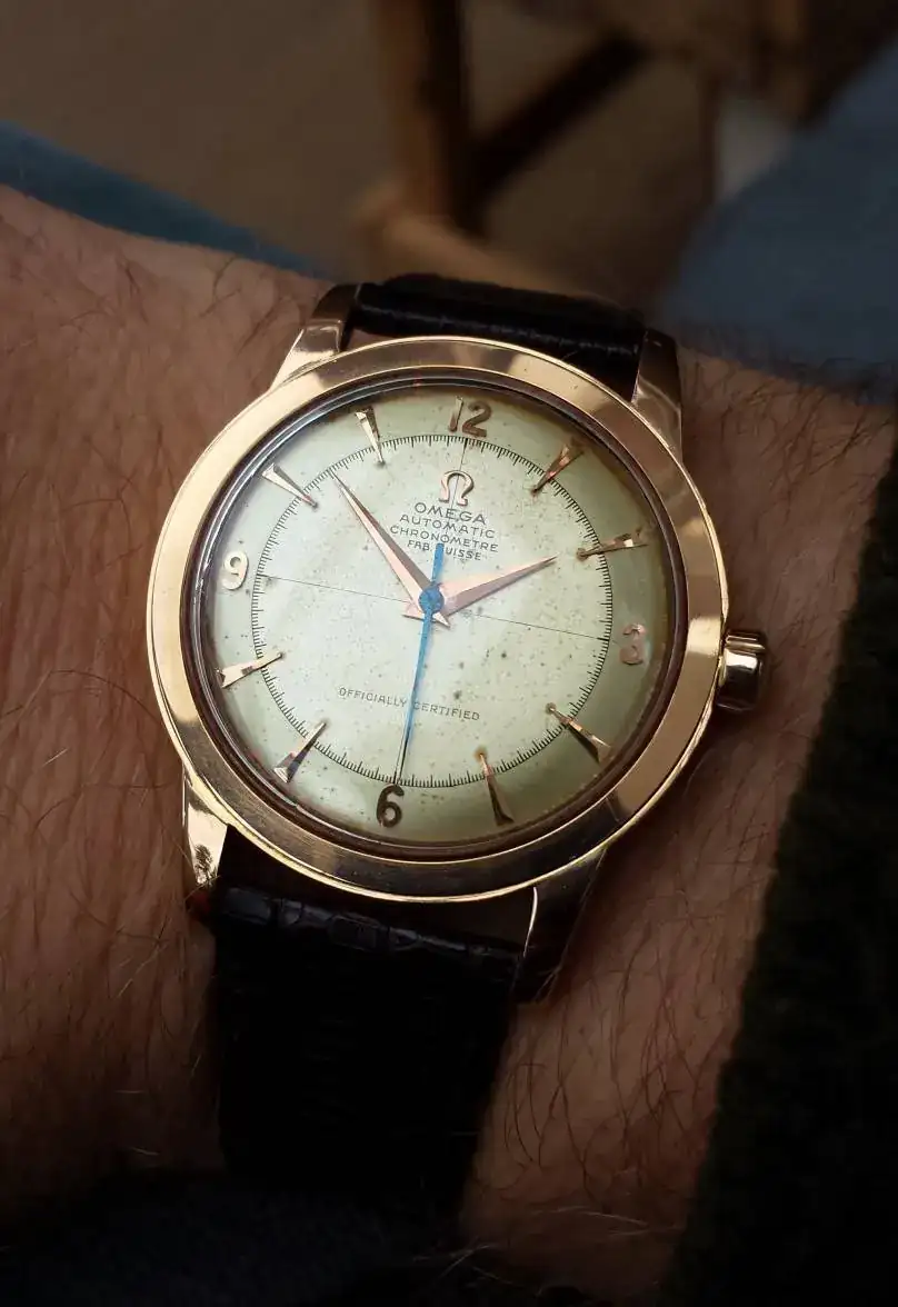

Hay Seamaster con movimiento de martillo y con toda esa literatura en el dial. Los hay. Yo he tenido en la mano uno con la esfera negra, indudablemente original, con toda la literatura en la esfera, el Seamaster y movimiento de martillo.
Ese Omega que pones efectivamente tiene un movimiento cronómetro certificado. Mirad las inscripciones del martillo.
Pero la esfera está repintada sin que se parezca ni remotamente a cualquier esfera que saliera de la fábrica de Omega.
Efectivamente, tratar de hacer generalizaciones sobre Omega y sus diales de 1950-60 es terreno pantanoso...:ok::
