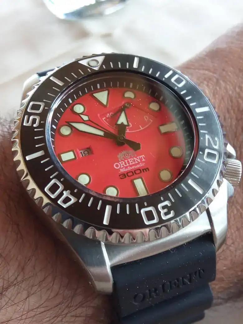

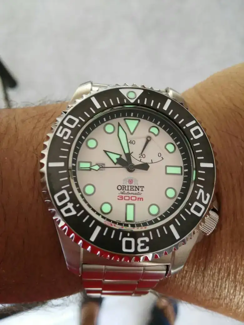

De la casa
En la practica del buceo de saturación , el problema es la aparicion de moleculas de helio en el interior del reloj, que puede acabar provocando que el cristal estalle.
Para evitar este problema los suizos incorporan una válvula (manual o automatica) que permite la liberalización de estas moléculas . Y Seiko lo soluciona con una caja monobloque ( Marinemaster) , en donde se minimizan las juntas , y el helio tiene casi imposible su aparición.
Pero entonces , nos encontramos con que Orient lleva en su catálogo
un reloj destinado a este tipo de buceo, el Orient Pro-Saturation diver , en donde no aparecen ninguna de las dos soluciones que comentabamos : no es una caja monobloque , y tampoco incorpora una válvula de descompresion. Sin embargo es un reloj recomendado para esta actividad
Apelo a la inmensa sabiduría acumulada en esta casa y pregunto a los expertos en divers , ¿Qué hace de este reloj apropiado para este tipo de buceo? ¿ Incorpora , Orient, algun tipo de junta especial que mantiene a raya al gas helio ?

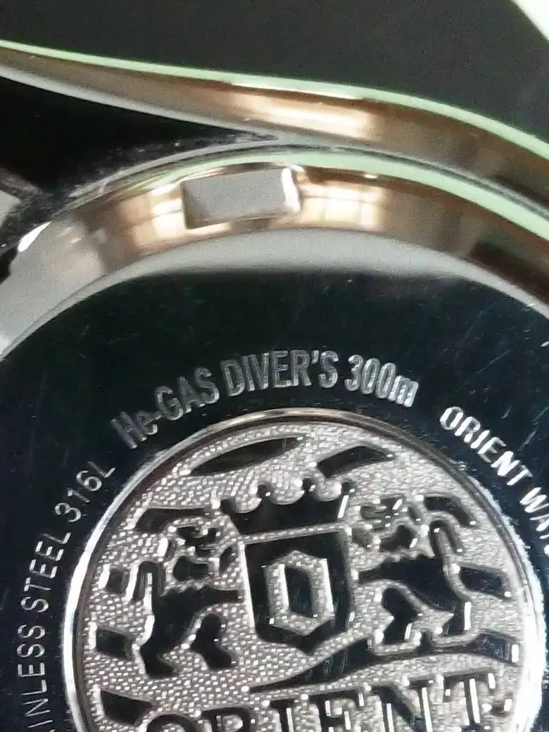

volviendo a la pregunta de Rodrigo,,, lo que se que el orient a diferencia del seiko y varios mas..
tiene: tapa roscada y el cristal de zafiro de los gordos ,,,es de 5 y algo.. tambien es a rosca..por lo cual hace imposible hasta 300mt que entre el helio alli dentro es totalmente impenetrable hasta 300mt que se baje o no..ya es cosa del dueño pero en las pruebas de estanquedidad que ellos hacen la superan bien incluso algo mas que es el margen de seguridad que todas las marcas llevan...seiko baja a 4mil mt y pone 1000...
creo que la diferncia esta en el cristal con anillo roscado interno, no estoy seguro pero es lo poco que se de ese reloj
EDITO, habia olvidado comentar que el Squale 101 atmos que tengo del 74, tampoco lleva valvula de helio y tiene el bisel atornillado a la caja, osea a rosca como el cristal del orient, junto a la tapa roscada muy dura hacen que sea impenetrable el helio...eso es mi deduccion tal vez me equivoque pero estoy muy seguro que sea asi---en ambos relojes tanto el squale como el orient juegan con bisel y cristal a rosca---cosas muy diferentes de otros tantos relojes
