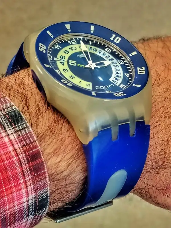

Estos días, llevo un reloj por el que me han vuelto a despertar el interés (ayudé a un amigo, a comprarse uno). Lo tengo hace 10 años, y es claramente un reloj de verano (grande y con muchos colores, especialmente algunas versiones). Ideal para llevar con manga corta (aunque, en esta ocasión, yo no lo he llevado así).
El Swatch Fun Scuba se presentó en 2004, y tenía un precio de unos 80€. La marca suiza hizo 26 versiones diferentes de este reloj profundímetro analógico de cuarzo; pero me ha sido imposible ver, en ningún sitio, todas las versiones reunidas. He tenido que recopilarlas yo (luego os las enseño).

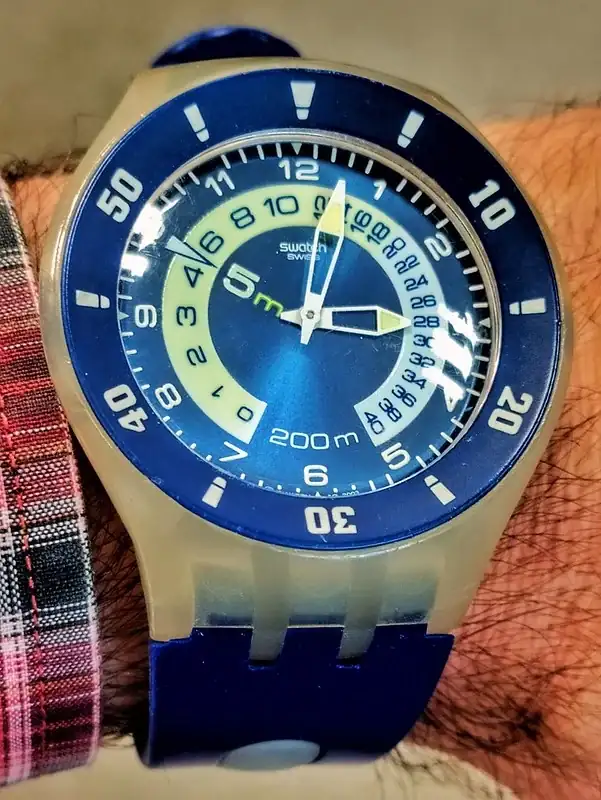

El mío es el llamado Whale Ride (todos tenían nombres bastante curiosos), y su código de colores son el blanco y el azul.

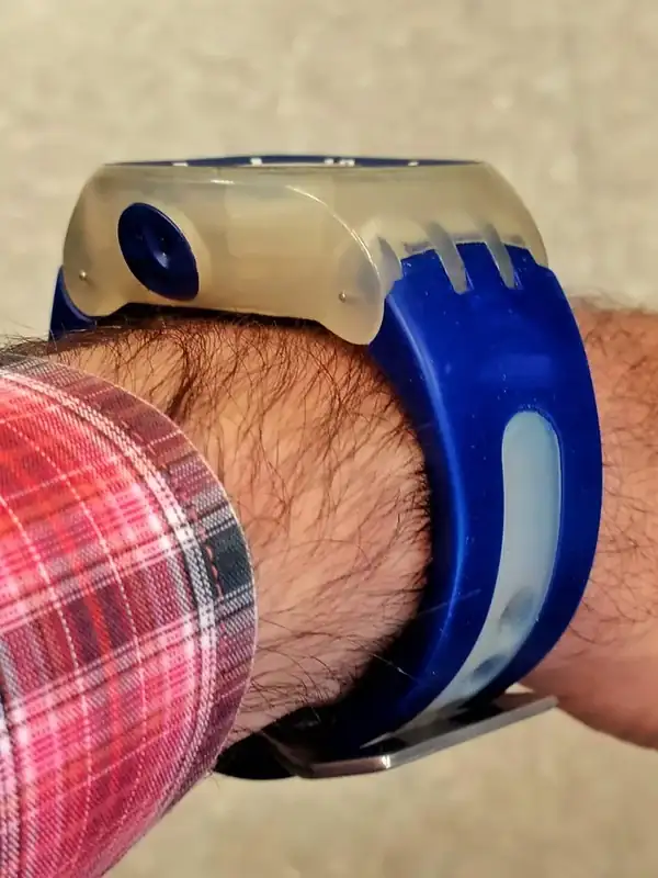

Podéis ver todo lo que se levanta de la muñeca. Y, en el lado contrario a la corona, ese disco azul, que es por donde entra el agua, que activa -con su presión- el profundímetro.

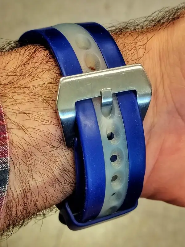

El punto débil de este reloj (con el que he buceado más de una vez) es la hebilla. También de plástico (como el reloj).
No sé si será por eso, pero he leído (posteriormente a que me ocurriese a mi), que tiene tendencia a saltar. A mí, me pasó cuando subía de una inmersión. Estaba ya totalmente fuera del agua, en la escalera y sin el regulador en la boca; cuando -sin motivo aparente- la hebilla salió disparada, y el reloj cayó al agua. De manera instintiva, me dejé caer al agua; y en apnea, intenté alcanzar el reloj, mientras se hundía. Al no ser de acero, se hundía más lentamente, y pude atraparlo, a diez metros de profundidad.
Una vez en casa, intenté sustituir la hebilla. Además de que encontrar una original era casi imposible (el reloj ya estaba descatalogado), ese diseño no me ofrecía mucha confianza. Acabé comprándole una clásica, de acero, tipo Panerai. Nunca más me ha dado problemas.
El funcionamiento del reloj, bajo el agua, es muy peculiar. En cuanto el reloj detecta que está en el agua, las agujas cambian de función automáticamente. La horaria se sitúa a las 7 (donde se marcan los 0 metros), e indicará constantemente la profundidad de la inmersión. La minutera va a las 12 (que coincide con los 0 minutos del bisel fijo), e irá marcando la duración del buceo. Al salir del agua, el reloj vuelve a señalar la hora, con normalidad. Se puede recordar la inmersión, apretando la corona.
Aquí podéis ver un vídeo que grabé, de una de las inmersiones que hice. Primero, las dos agujas se sitún a las 3:15. Después, se marca la profundidad máxima (16m) y tiempo de inmersión (33 minutos). A continuación, Después, las agujas marcan todo el recorrido. La minutera va avanzando, según pasa el tiempo de buceo, mientras que la horaria va subiendo y bajando, mientras marca la profundidad de cada momento (el mostrado, fue un buceo de trabajo, subiendo y bajando repetidamente, algo que no debe hacerse). Cuando llega al final, vuelve a marcar la hora.

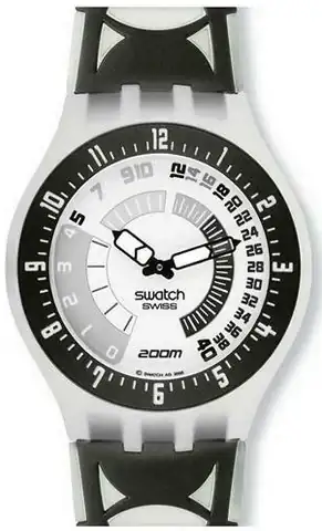

Como decía al principio, es prácticamente imposible encontrar una relación completa de todos los modelos que hizo Swatch del Fun Scuba (también hicieron una versión similar, de relojes con altímetro, en vez de profundímetro). Por ebay se ven muchos modelos diferentes, pero me he tenido que poner a investigar (en la página oficial de Swatch ha desaparecido la información sobre este reloj), para saber cuantos modelos había.
En total, se hicieron 24 diales, cada uno con una correa completamente personalizada (se repitieron muy pocos modelos en los que únicamente se cambiase la combinación de colores). Sólo dos de ellos (el Black Anguilla y el Tentacula) los hicieron con dos correas distintas (las dos versiones añadieron Highland Open, pero eran diferentes).
He tenido que hacer, yo mismo, un documento, con los 24 modelos (los que sólo cambian la correa, no los he incluído; los podréis ver después).

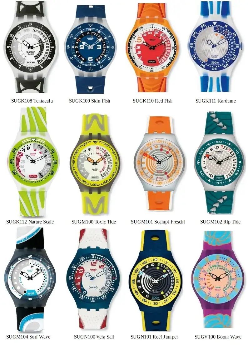

Primero, he reunido en dos páginas los diales, para que se vean con más detalle.

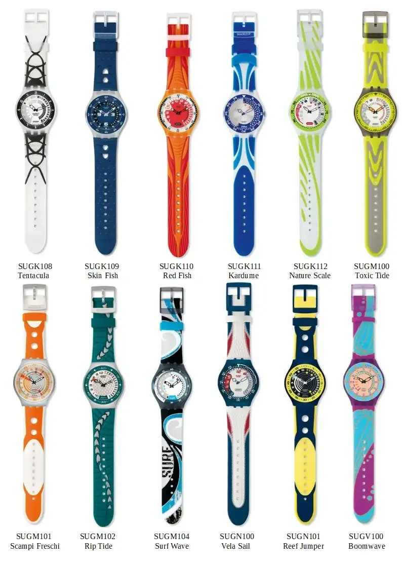

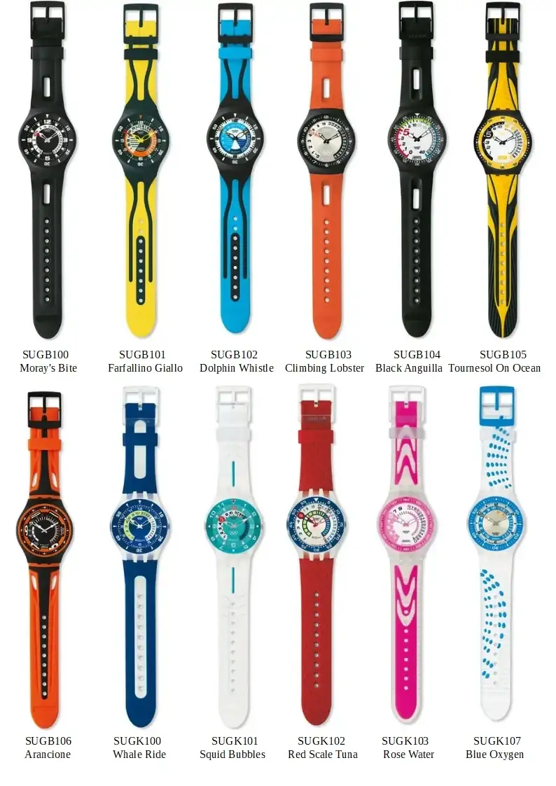

Después, dos páginas más, en las que se ven con las correas, muy adecuadas a cada dial.
Además, están los dos modelos en los que, a uno de los diales anteriores, le pusieron una correa diferente (por motivos publlicitarios).
Este es el SUGB104C Anguilla Highland Open
Y este es el SUGK108C Tentacula Highland Open 2008
Si observáis con detalle los diferentes modelos, podréis ver cosas curiosas. Por ejemplo, algo común en todos ellos es que se resalta el número 5, de los metros. Esto debe ser porque está establecido que la parada de seguridad al salir de una inmersión, debe hacerse a partir de 5 metros. Pero imagino que es por hacer una seña de identidad gráfica.
Además de que la mayoría de ellos tienen una estética realmente colorista, luego se ven ciertas diferencias: en algunos se marcan las horas; en otros, los únicos números que hay en el dial son los indicadores de los metros. Los minutos se marcan siempre en el bisel; pero, sorprendentemente, no en todos.

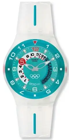

Hay un par de modelos que sólo tienen marcas horarias en el bisel. Y también hay un par de Fun Scuba que, en su bisel, tienen los aros olímpicos.
Precisamente, en uno de ellos se ve una contradicción (que no ocurre en el resto de sus hermanos) que sería completamente imposible que ocurriese en un reloj de buceo "serio":
Además de los metros, en el dial se marcan las horas. Pero, por otro lado, en el bisel también se marcan las horas (algo completamente inútil, porque el bisel es fijo, y se duplica la información). Sin embargo, no se marcan los minutos (algo necesario, como información del buceo). Por lo tanto, tienes que calcular (por la posición de la aguja minutera), la duración de la inmersión. Algo nada intuitivo. Por suerte, de estos modelos en los que en el bisel no se marquen los minutos, sólo hay tres: en los dos "olímpicos", y en el llamado Tentacula.

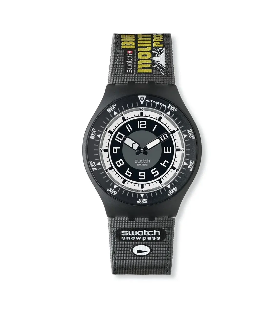

Los Swatch Fun Boarder fueron los hermanos de los Fun Scuba, con altímetro en vez de profundímetro. Incluso tenían el Snow Pass: un microchip, para introducir el forfait del día, mientras esquiabas.
Hicieron 14 modelos (también ya descatalogados). Son más complicados de encontrar que los Fun Scuba.
Este, es un ejemplo: el Swatch Fun Boarder Big Mountain Pro

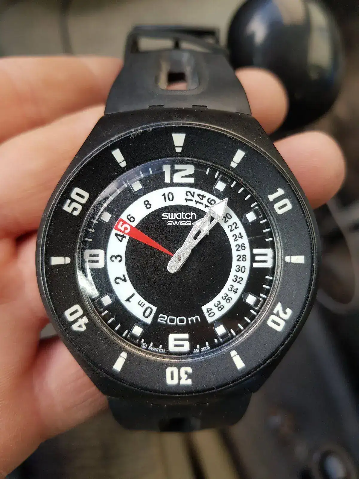

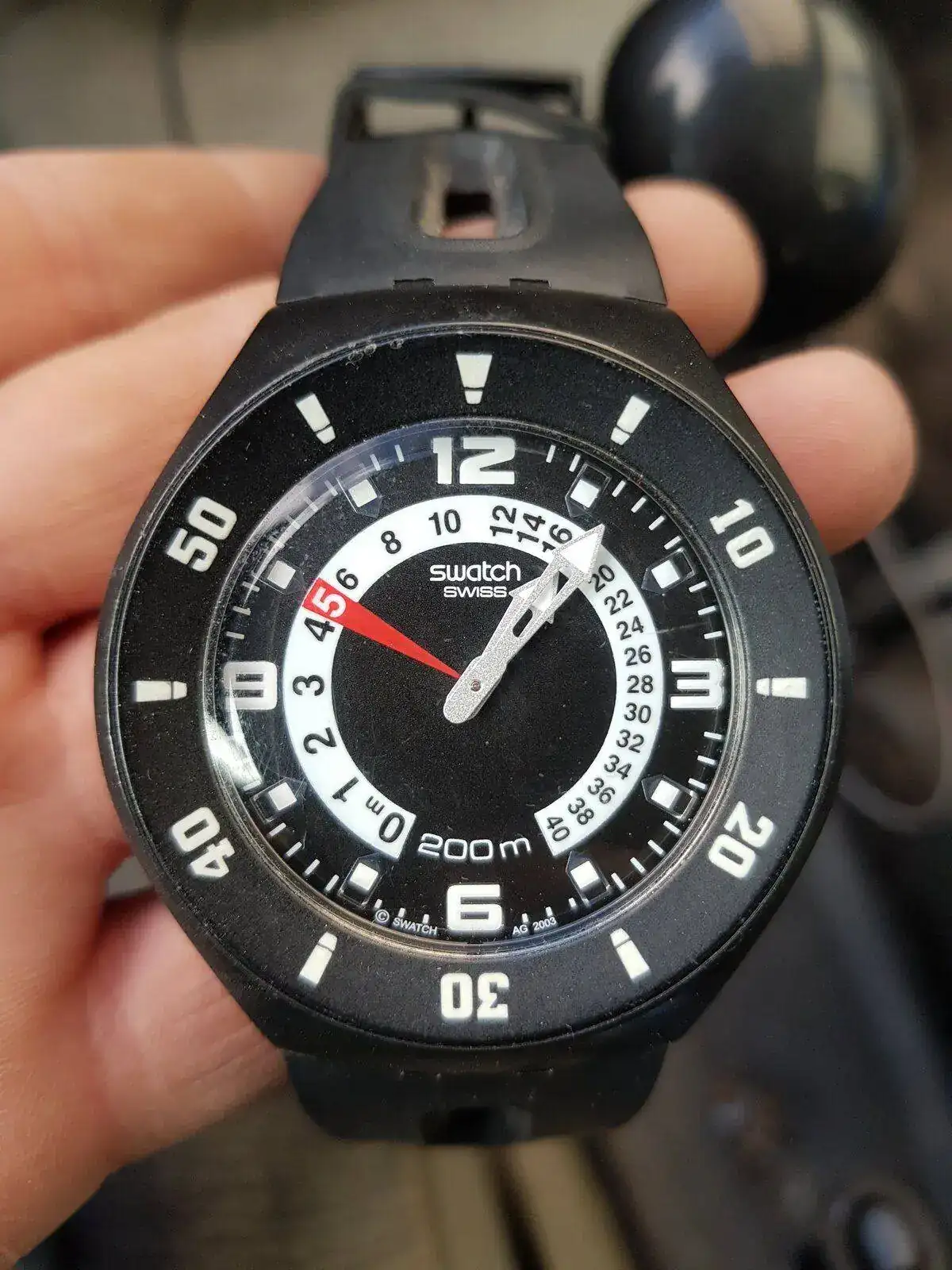

Buenas tardes, llevo mucho tiempo leyendo y sin postear, pero, uno de esos ha caído en mis manos....
    129,8 KB · Visitas: 207
Reacciones: El Táctico, CAMEROS y boga

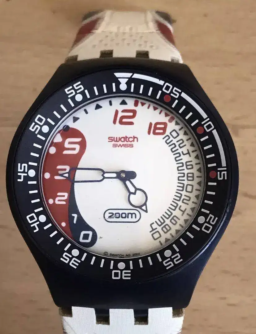

Buenas noches el mio
Saben si se puede y donde conseguir una correa
La mia esta muy deteriorada
Yo creo que ebay es una de tus pocas posibilidades.
Pero es probable que tengas que comprar un reloj completo.
Hace un año, se vendió uno como el tuyo.

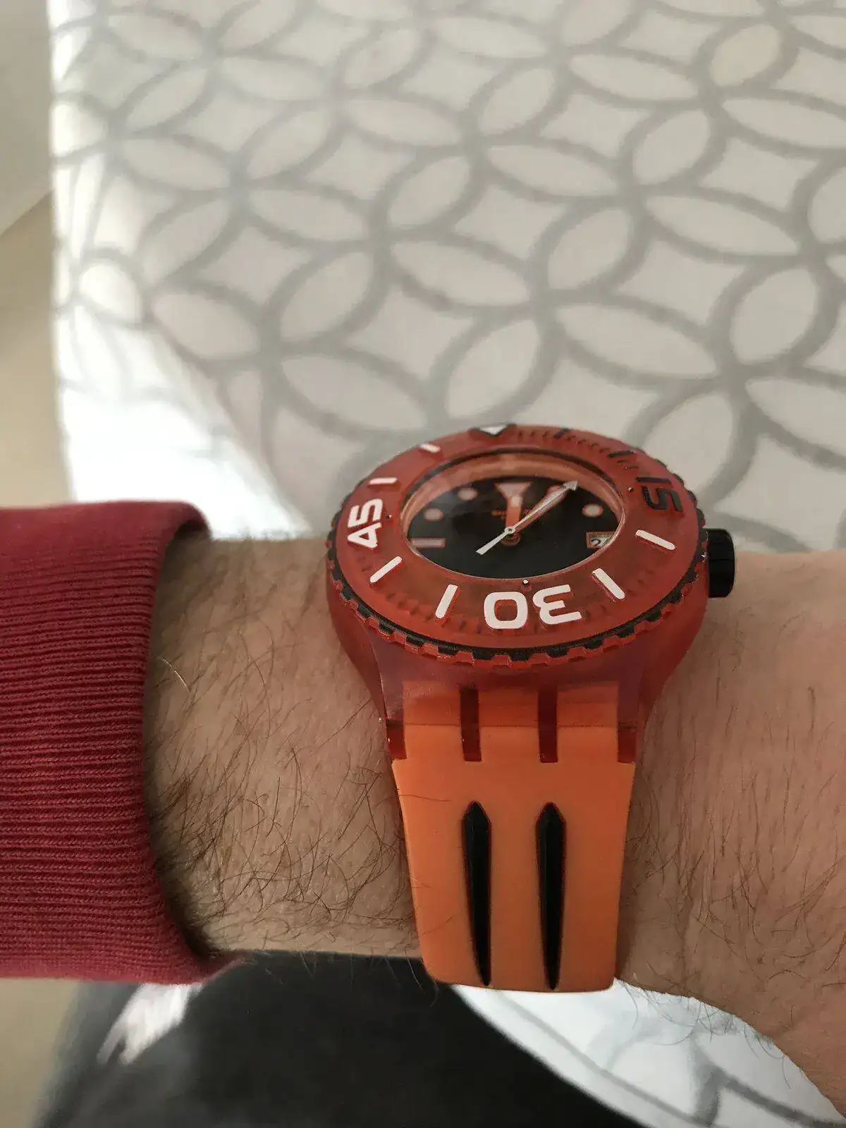

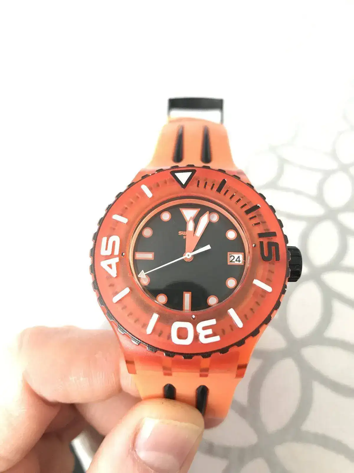

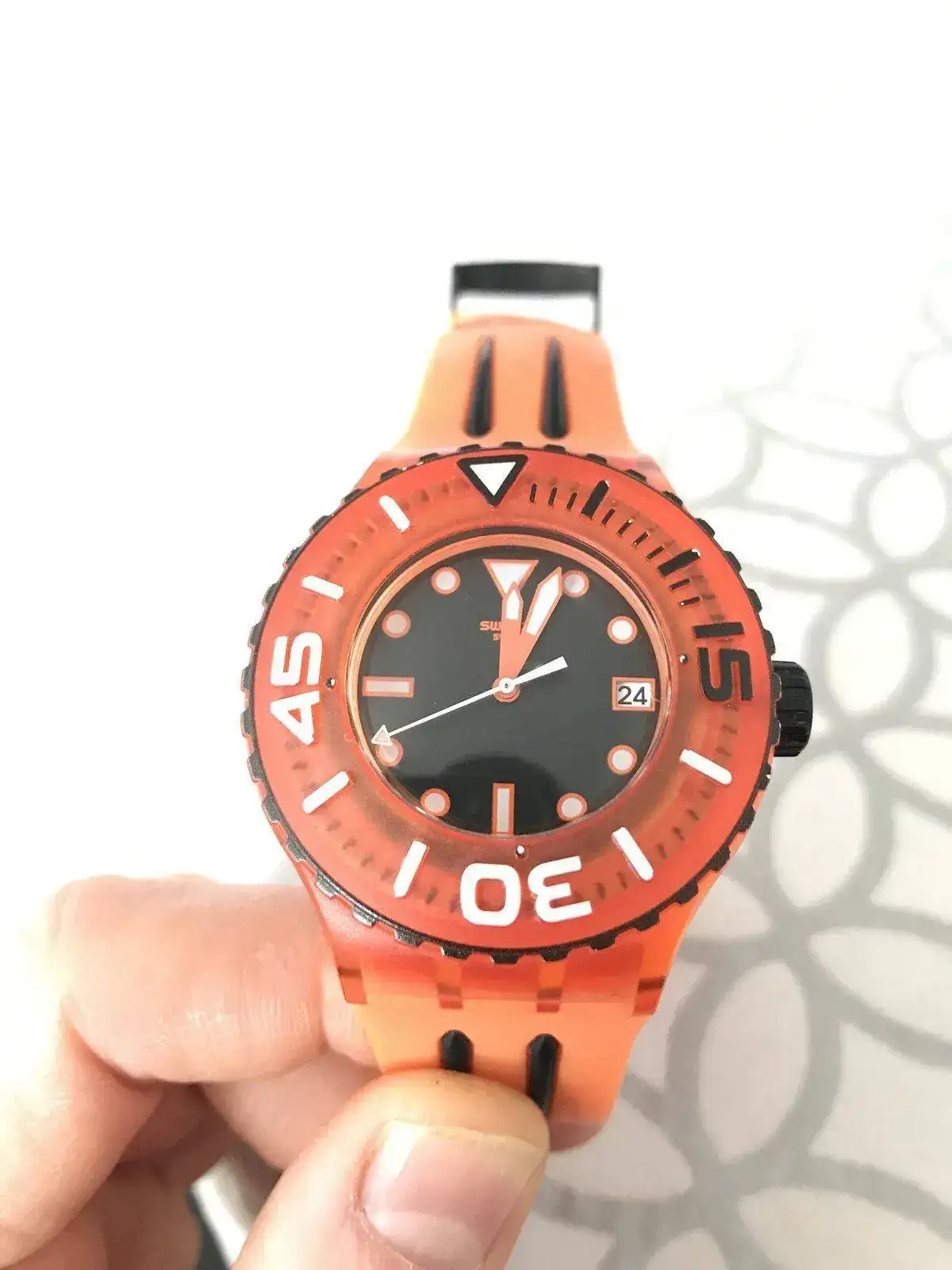

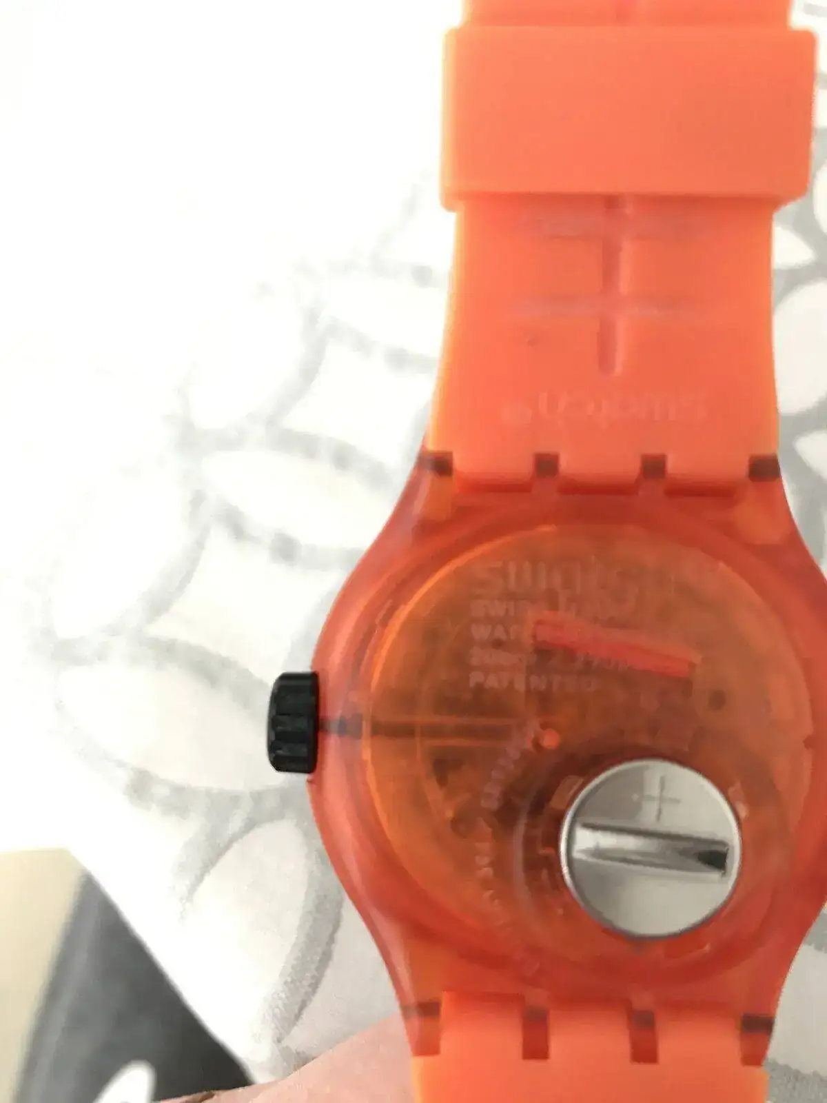

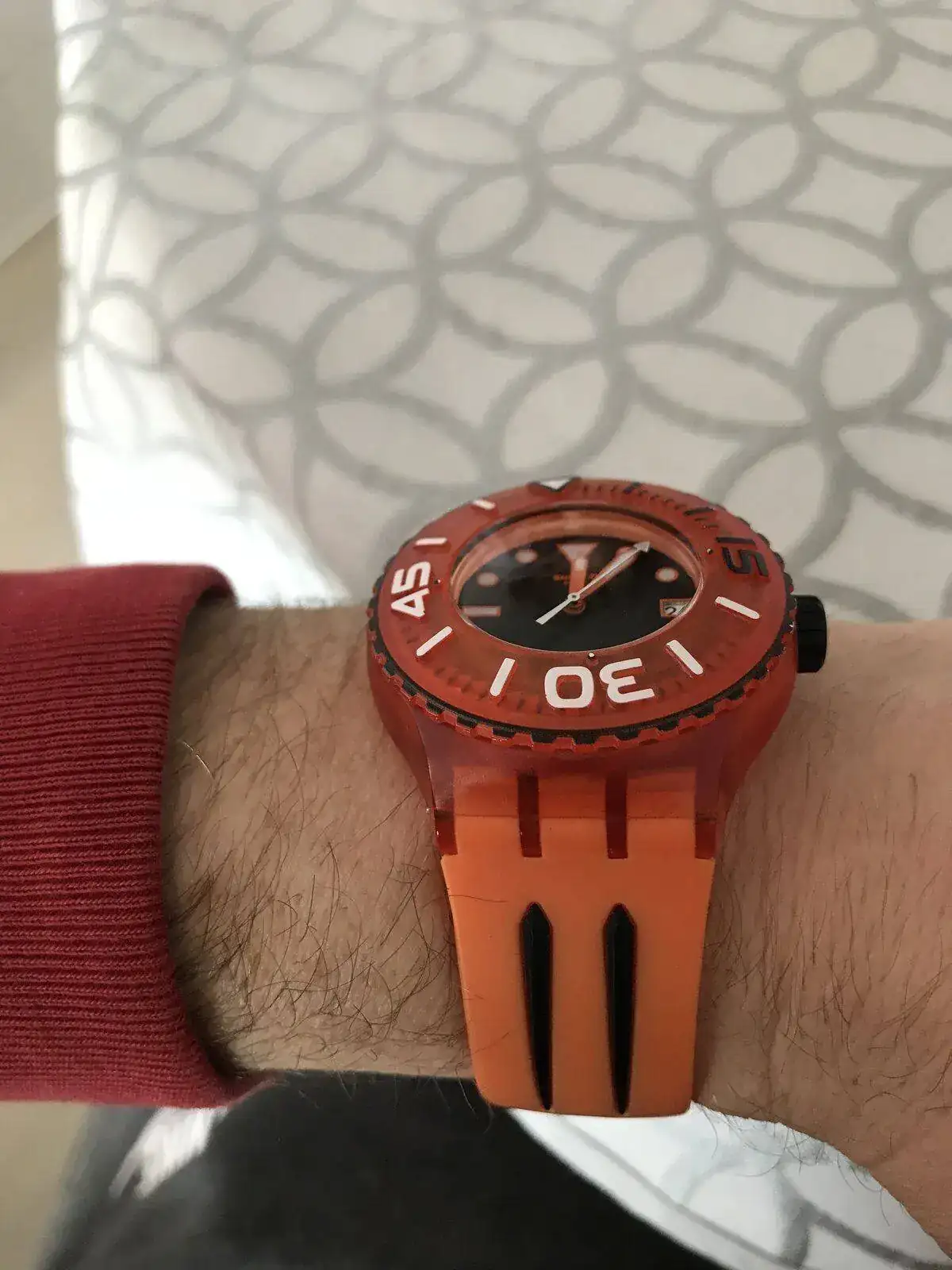

Me ha encantado el artículo, muchas gracias! Yo me hice con un “scuba” sin pronfundímetro pero wr 200m y tengo que admitir que es el reloj más piscinero que tengo, porque no todos van a ser para la playa… Lo que no entiendo es por qué swatch no reedita su línea scuba 200m, a mi personalmente me seduciría bastante y tendrían un tremendo tirón pero imagino que los CEOs del imperio no lo verán igual…
    49,2 KB · Visitas: 166
    73,2 KB · Visitas: 163
    27,3 KB · Visitas: 159
Reacciones: boga

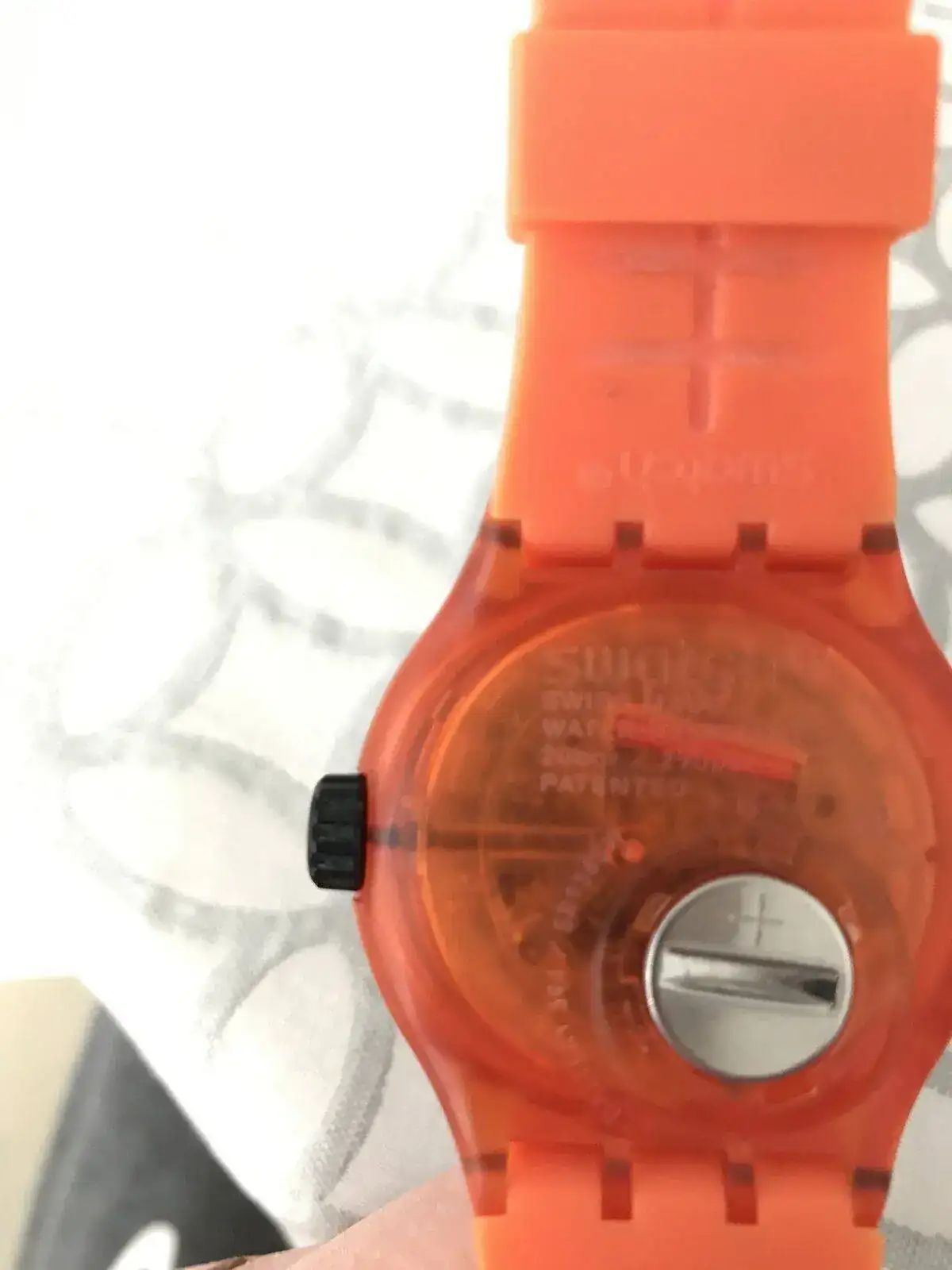

Hola, hago una pregunta aquí sobre estos curiosos modelos. A la hora de cambiar pila, ¿cómo se asegura la estanqueidad?.
Algún truco o recomendación.
Reacciones: boga
Yo, acabo de cambiarle la pila al mío.
Y, la verdad, no me parece que tenga un sistema muy seguro. Tapa de plástico, a presión (ni siquiere un humilde cuarto de rosca, como en algunos ordenadores de buceo, también con tapa de plástico).
Lo único que puedes hacer es aceitar la junta, cerrarla con el mayor cariño y cuidado posible..... y rezar un poco.
