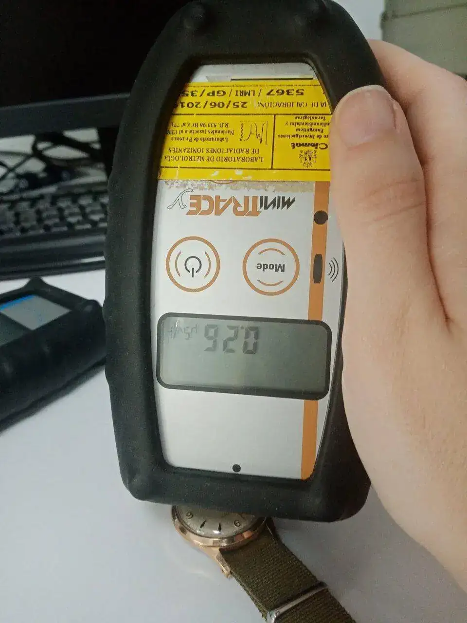

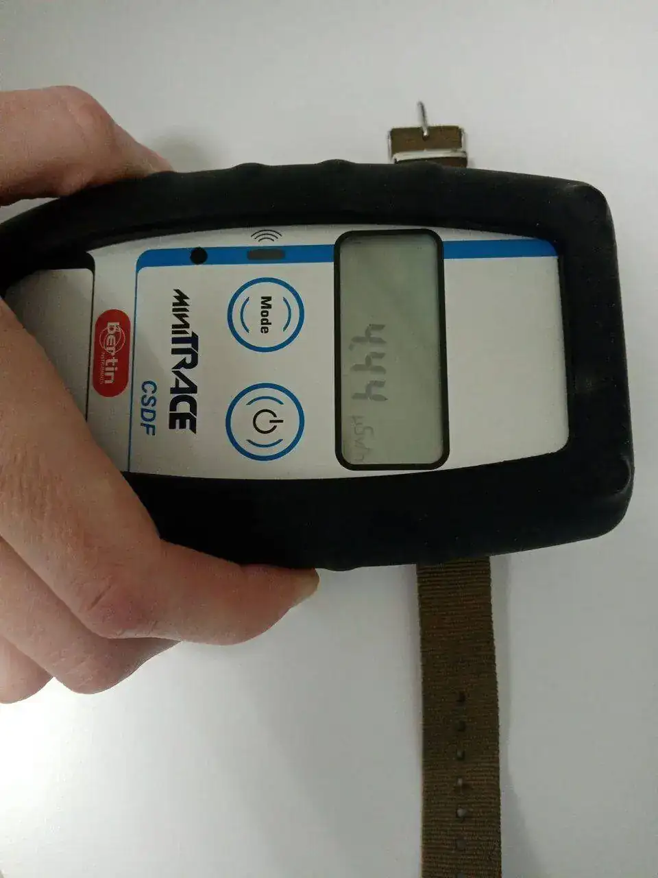

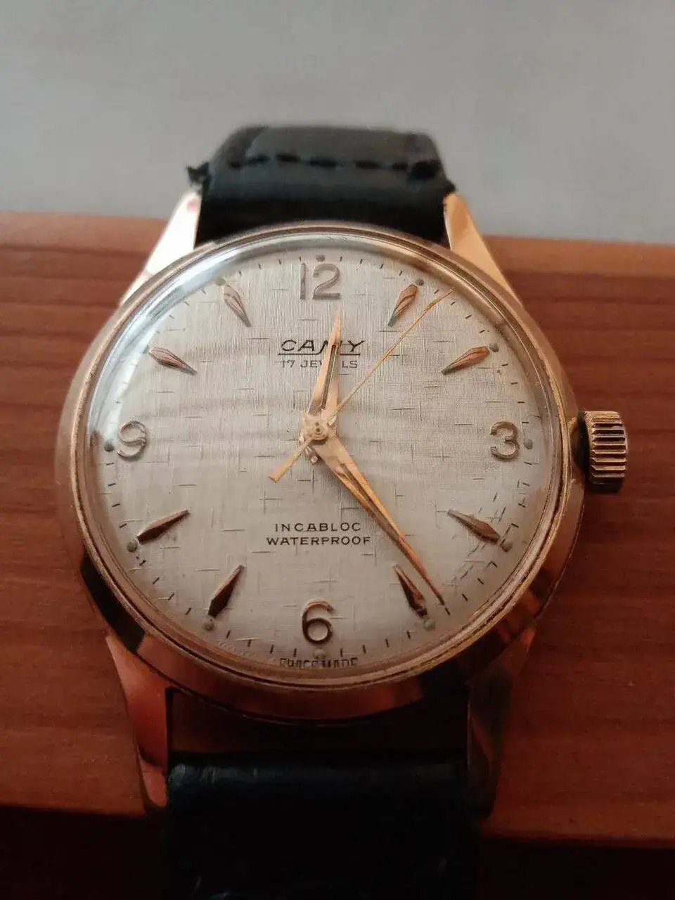

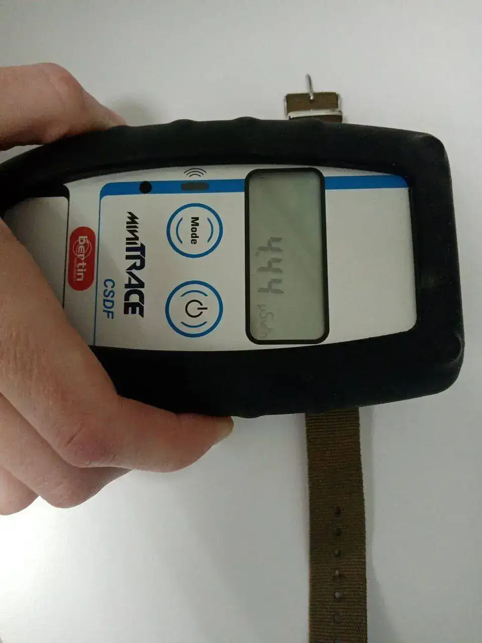

saludos Dembora y compañeros, en primer lugar, !enhorabuena por el hilo! Aprovecho para compartir un caso similar, en el que llevé a la Universidad de Málaga un Camy, para comprobar si su pintura era Tritio o Radio, y, a pesar del aspecto "no amarillento ni tan deteriorado" de la pintura luminosa, también resultó ser Radio. En este caso hay dos medidas diferentes, de dos contadores distintos (0.26 microSv y 4.4 microSv), pero la propia técnica que lo midió, pensó que el valor más alto (4.4 microSv), era de un contador Geiger que le parecía estaba peor calibrado, fiándose más del otro (amarillo) (con el que repetimos más veces la medida), en cualquier caso comparto ambas fotos.
Que curioso, habría dicho que ese camy es de finales de los 60 principios de los 70 y por tanto, un poco tarde para el radio, ¡pero ahí está la medición! Espero que como pensáis, la medición más baja sea la correcta. Es un reloj muy bonito por cierto, y en muy buen estado. ¡Gracias por el aporte!
sí, de hecho, yo, como otros compañeros del foro a través de un hilo, pensábamos que sería tritio o incluso algo más similar a a la luminova, hasta que éstas medidas, y mediciones más complejas del espectro de radiaciones que emitía (diría que similar a la gráfica que muestras; lástima que nunca me pasaron dichas mediciones para poder mostrarlas), nos indicaron que efectivamente esta peculiar pieza contenía Radio. Bueno, el responsable del grupo de investigación que hizo estas medidas en la universidad, me indicó que dado los valores resultados, podía tenerlo y usarlo sin problema, solo que en caso de romperse algún día, tuviera prudencia con los residuos o de manipular directamente o sin medidas los puntos con Radio y agujas.
Por otro lado, añadir que para descartar que la radiación vaya directamente a la muñeca, también medimos con los contadores Geiger la tapa trasera, y ahí no se detectaba radiación alguna.

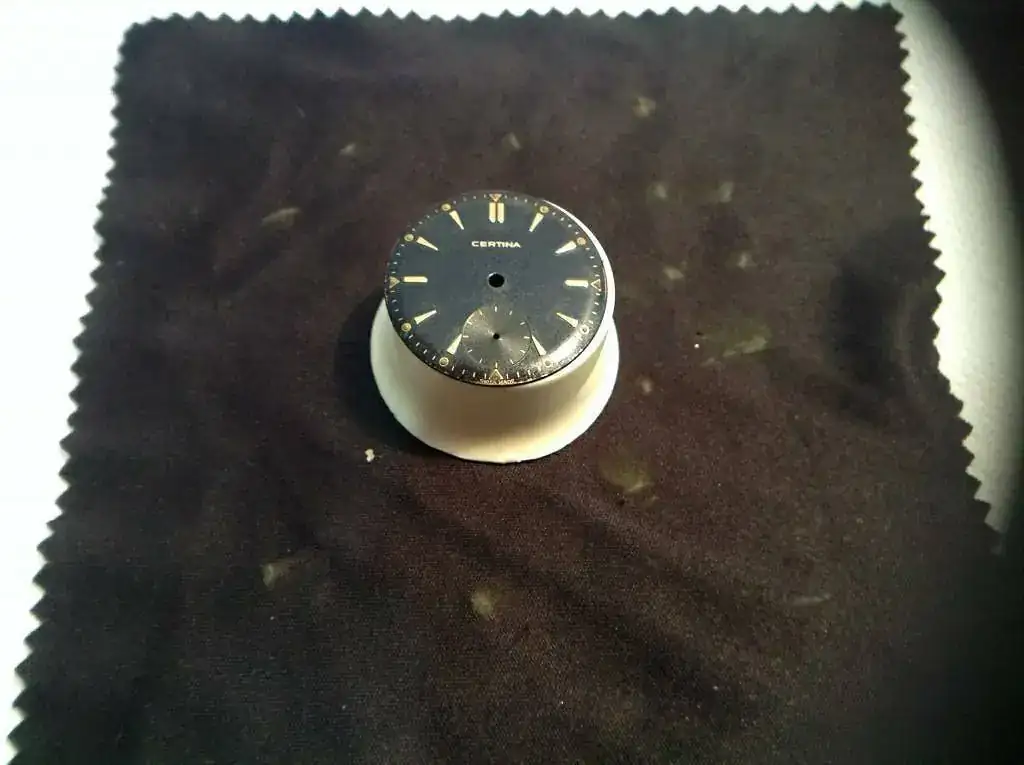

Cada vez que leo sobre esto, vuelve a mi la inquietud por los disparates hechos en el pasado, por desconocedor e imprudente. Igual algún día me tengo que arrepentir.
Hasta donde se, el verdadero riesgo, no está en usar estos relojes vintage nuestros, salvo algún caso de algún reloj de buceo militar, muuuy cargado de radio.
El problema lo tenemos los que nos aventuramos a desmontarlos, y a hacer disparates como el que muestro en la foto.
Espero no arrepentirme algún día de esta afición.

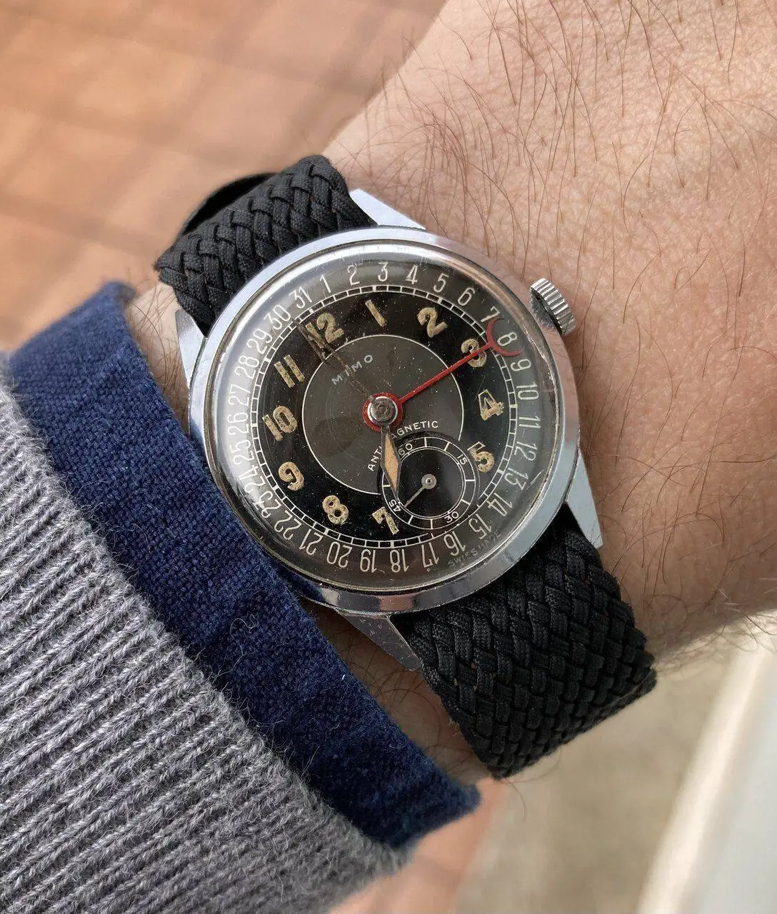

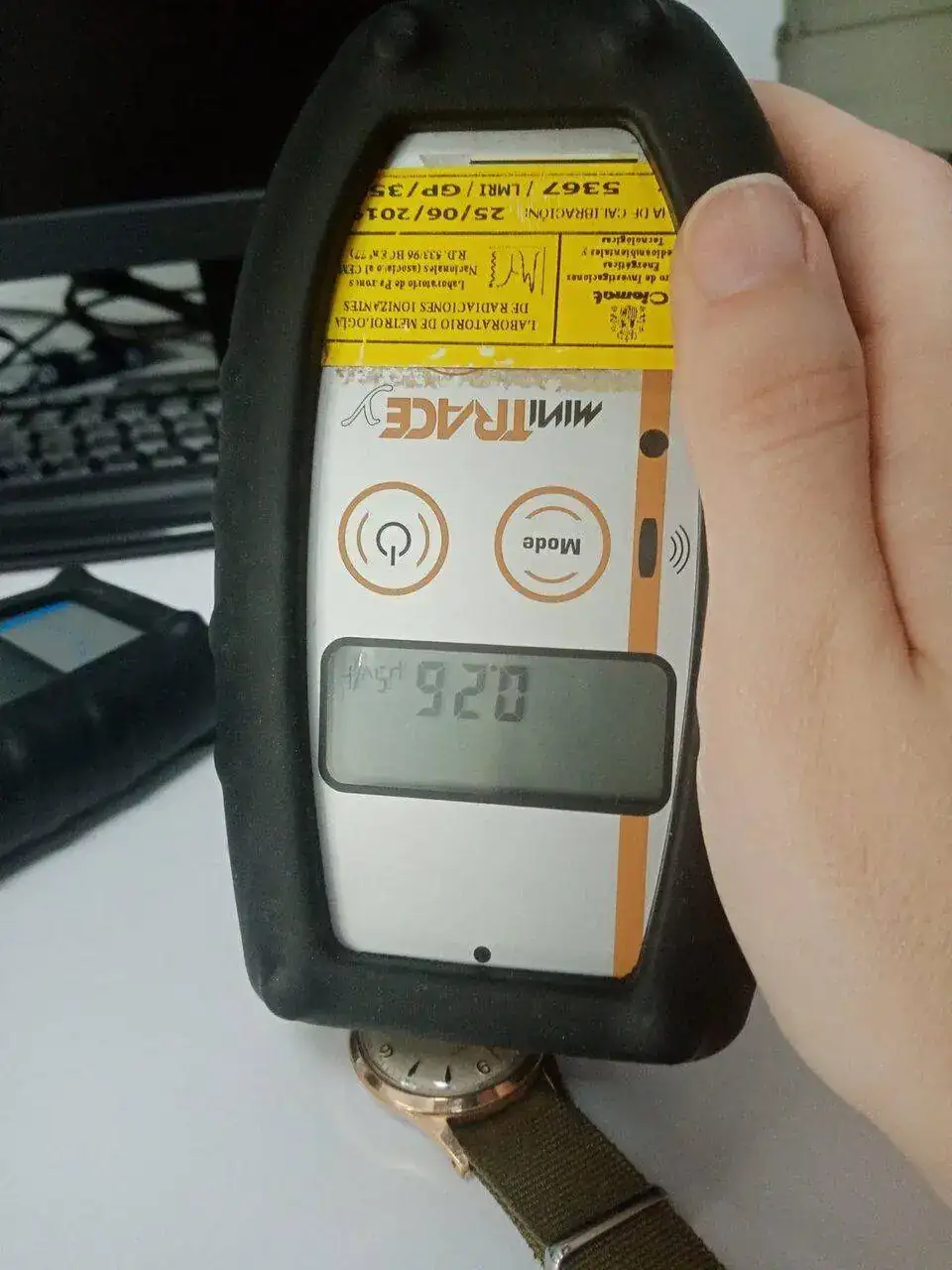

Buenas noches a todos. Hace tiempo que debía este hilo, y ahí va.
Tengo una conocida cuyo marido, por su trabajo, al cabo del año recibe cierta cantidad de radiación mientras desempeña el mismo, por lo que debe estar siempre atento a cuánta recibe y por ello, medirla.
Por esta razón, y sabiendo que cuenta con herramientas para medir la radiación y conocimientos para interpretar los resultados que estas arrojan, se me ocurrió dejarle mi Mimo pointer y pedirle que me lo analizara, a ver qué resultado obtenía. Y es el siguiente:
El reloj: Ver el archivos adjunto 2480828
Como podéis observar, números y agujas (desprendimiento incluido) en pintura a todas luces, radioactiva.

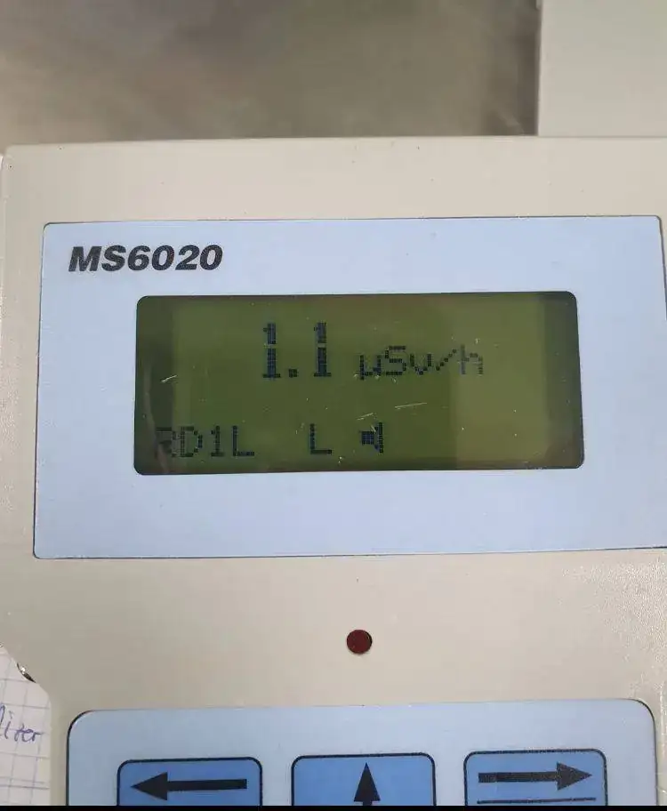

Hizo dos pruebas:
1. Medir si arroja radiación y en caso de así serlo, cuánta.
Ver el archivos adjunto 2480826
Dio un resultado de 1,1 μSv/h y me comentó lo siguiente:
Midiendo con el mismo aparato sin ninguna fuente radiactiva cercana, el monitor marcaba entre 0,1-0,2 μSv/h (lo que se conoce como fondo), valor que también se obtiene alejando la sonda a unos centímetros del reloj. Por lo tanto, la prueba nos indica que efectivamente el reloj emite radiación.
El Sievert o SV, es es la unidad internacional de equivalencia de dosis de radiación ionizante, es decir, la unidad que mide el efecto que tiene la radiación ionizante sobre el cuerpo humano.
Con ese resultado por tanto, vamos a suponer qué pasaría si lleváramos el reloj siempre puesto, tomando el valor más restrictivo obtenido de 1,1 μSv/h (sin restar el fondo), durante:
• Un día: 26,4 μSv
• Una semana: 184,8 μSv
• Un mes: 800 μSv
• Un año: 9600 μSv (9,6 mSv)

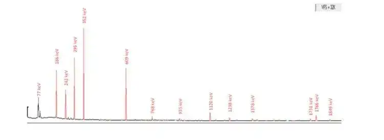

2. Medir si emite radiación gamma o alfa:
Al parecer, la radiación gamma es penetrante y capaz de atravesar la esfera del reloj, mientras que la radiación alfa se vería frenada por esta.
En este sentido, la pintura luminiscente que solían utilizar los relojeros en la época (de principios de siglo xx hasta los 50s más o menos) solía contener Radio 226, que emite ambas variantes de radiación.
Para comprobar si mi Mimo contenía ese tipo de radio, utilizó un sistema de espectrometría gamma con un detector muy sensible capaz de detectar las energías que emite el Ra-226. Y el resultado fue positivo.
Esta fue la lectura, que personalmente, no tengo ni idea de interpretar.
Ver el archivos adjunto 2480832
En definitiva y acabando con la chapa. El reloj es radioactivo y esa radioactividad penetra en mi cuerpo cuando lo llevo puesto. Ahora bien, teniendo en cuenta los valores obtenidos y los dados como ejemplo, creo que un uso esporádico y no continuado, es perfectamente posible.
Además, las extremidades no contienen órganos, que son los principales afectados por la radiación. Otra cosa sería llevar un reloj de bolsillo radiactivo en el bolsillo del chaleco.
No debemos olvidar tampoco, que esta lectura es exclusiva de este reloj. Cada pintura lumínica y cada reloj es un mundo, pero creo que puede servir de ejemplo orientativo.
Pido perdón por la chapa y aprovecho para agradecer al marido de mi conocida, su amabilidad y tiempo prestado. ¡Un saludo a todos!

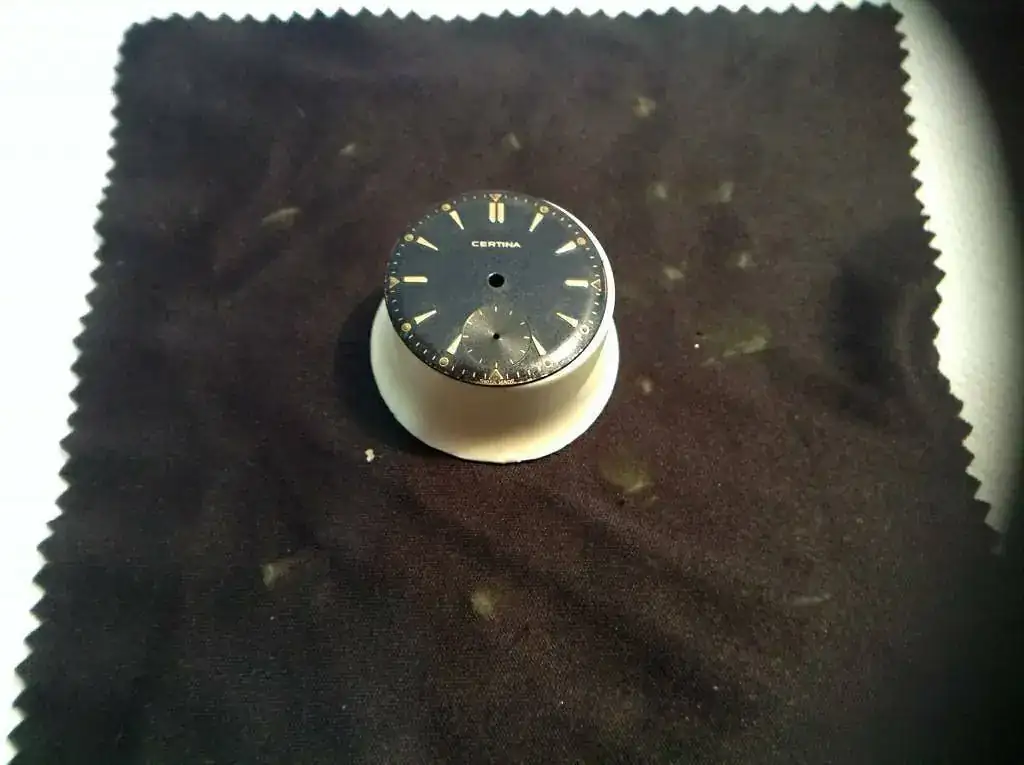

Ver el archivos adjunto 2490533
Si te liaste a lametazos con la esfera cual polo de limón... bueno, de algo hay que morir. :innocent:
Si solo la manipulaste y luego lavaste adecuadamente tus apéndices delanteros, no creo que llegue la sangre al rio. ;-)
Vaya pinta tiene ese certina 🤤.
Reacciones: Zappp y Zarsan
Lamerlo no, pero olisquearlo como si fuera polen de Azahar seguro. Esperemos que algunas de esas partículas no entraran en mi ser.
Gracias Denbora, si es majete si..
