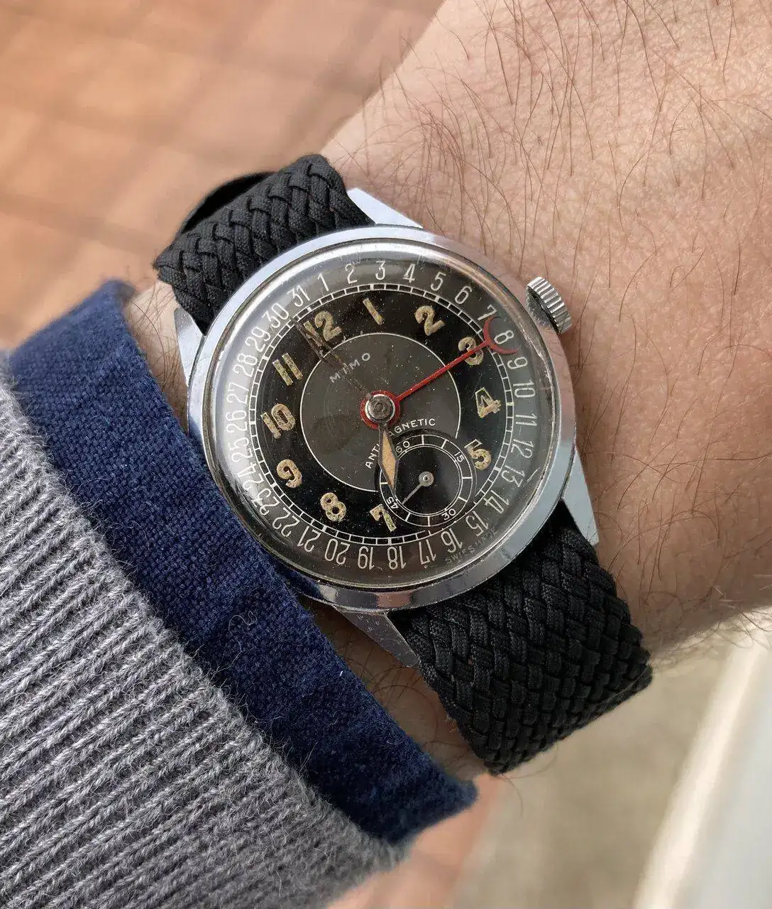

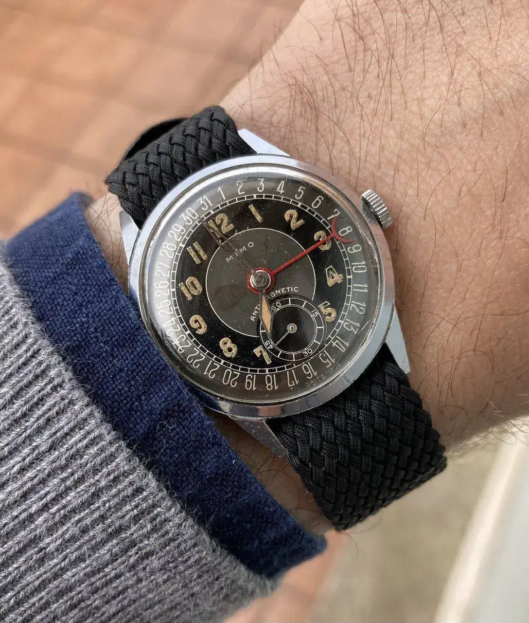

Buenas noches a todos. Hace tiempo que debía este hilo, y ahí va.
Tengo una conocida cuyo marido, por su trabajo, al cabo del año recibe cierta cantidad de radiación mientras desempeña el mismo, por lo que debe estar siempre atento a cuánta recibe y por ello, medirla.
Por esta razón, y sabiendo que cuenta con herramientas para medir la radiación y conocimientos para interpretar los resultados que estas arrojan, se me ocurrió dejarle mi Mimo pointer y pedirle que me lo analizara, a ver qué resultado obtenía. Y es el siguiente:
El reloj:
Como podéis observar, números y agujas (desprendimiento incluido) en pintura a todas luces, radioactiva.

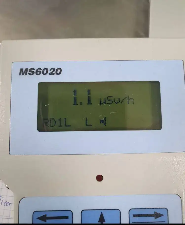

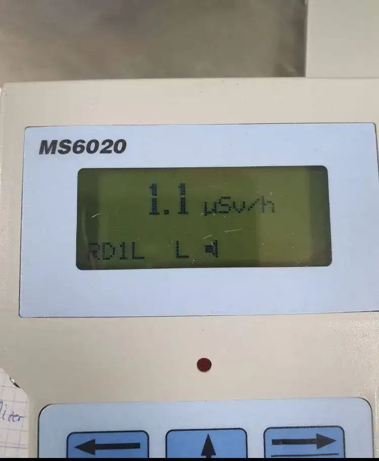

Hizo dos pruebas:
1. Medir si arroja radiación y en caso de así serlo, cuánta.
Dio un resultado de 1,1 μSv/h y me comentó lo siguiente:
Midiendo con el mismo aparato sin ninguna fuente radiactiva cercana, el monitor marcaba entre 0,1-0,2 μSv/h (lo que se conoce como fondo), valor que también se obtiene alejando la sonda a unos centímetros del reloj. Por lo tanto, la prueba nos indica que efectivamente el reloj emite radiación.
El Sievert o SV, es es la unidad internacional de equivalencia de dosis de radiación ionizante, es decir, la unidad que mide el efecto que tiene la radiación ionizante sobre el cuerpo humano.
Con ese resultado por tanto, vamos a suponer qué pasaría si lleváramos el reloj siempre puesto, tomando el valor más restrictivo obtenido de 1,1 μSv/h (sin restar el fondo), durante:

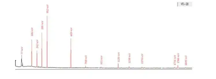

2. Medir si emite radiación gamma o alfa:
Al parecer, la radiación gamma es penetrante y capaz de atravesar la esfera del reloj, mientras que la radiación alfa se vería frenada por esta.
En este sentido, la pintura luminiscente que solían utilizar los relojeros en la época (de principios de siglo xx hasta los 50s más o menos) solía contener Radio 226, que emite ambas variantes de radiación.
Para comprobar si mi Mimo contenía ese tipo de radio, utilizó un sistema de espectrometría gamma con un detector muy sensible capaz de detectar las energías que emite el Ra-226. Y el resultado fue positivo.
Esta fue la lectura, que personalmente, no tengo ni idea de interpretar.
En definitiva y acabando con la chapa. El reloj es radioactivo y esa radioactividad penetra en mi cuerpo cuando lo llevo puesto. Ahora bien, teniendo en cuenta los valores obtenidos y los dados como ejemplo, creo que un uso esporádico y no continuado, es perfectamente posible.
El reloj: Ver el archivos adjunto 2480828
Hizo dos pruebas:
Ver el archivos adjunto 2480826
Ver el archivos adjunto 2480832
