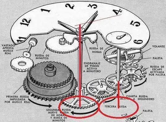

Pues según este gráfico no veo tan claro que poner el segundero pequeño sea más secillo mecánicamente
Reacciones: martifa67, luismiguel y TauTu
Reacciones: NriQ10, Doncainastyle, DrSlump y 4 más
No tenía ni idea de que esto fuera una complicación.
Ver el archivos adjunto 2661839
Yo creo que sí.....
Como ya se ha dicho, llevar el segundero al centro requiere un engranaje "extra", desde la rueda (cuarta). Y luego, otra rueda de segundos en el centro. Y además el cañón debe alojar un tercer eje interior para la tercera aguja. Y además resolver algunos problemas técnicos que se describen en el enlace de safonagastro que pone el compañero.
Es más fácil colocar directamente la aguja segundera sobre el eje de esa cuarta rueda, sin más.

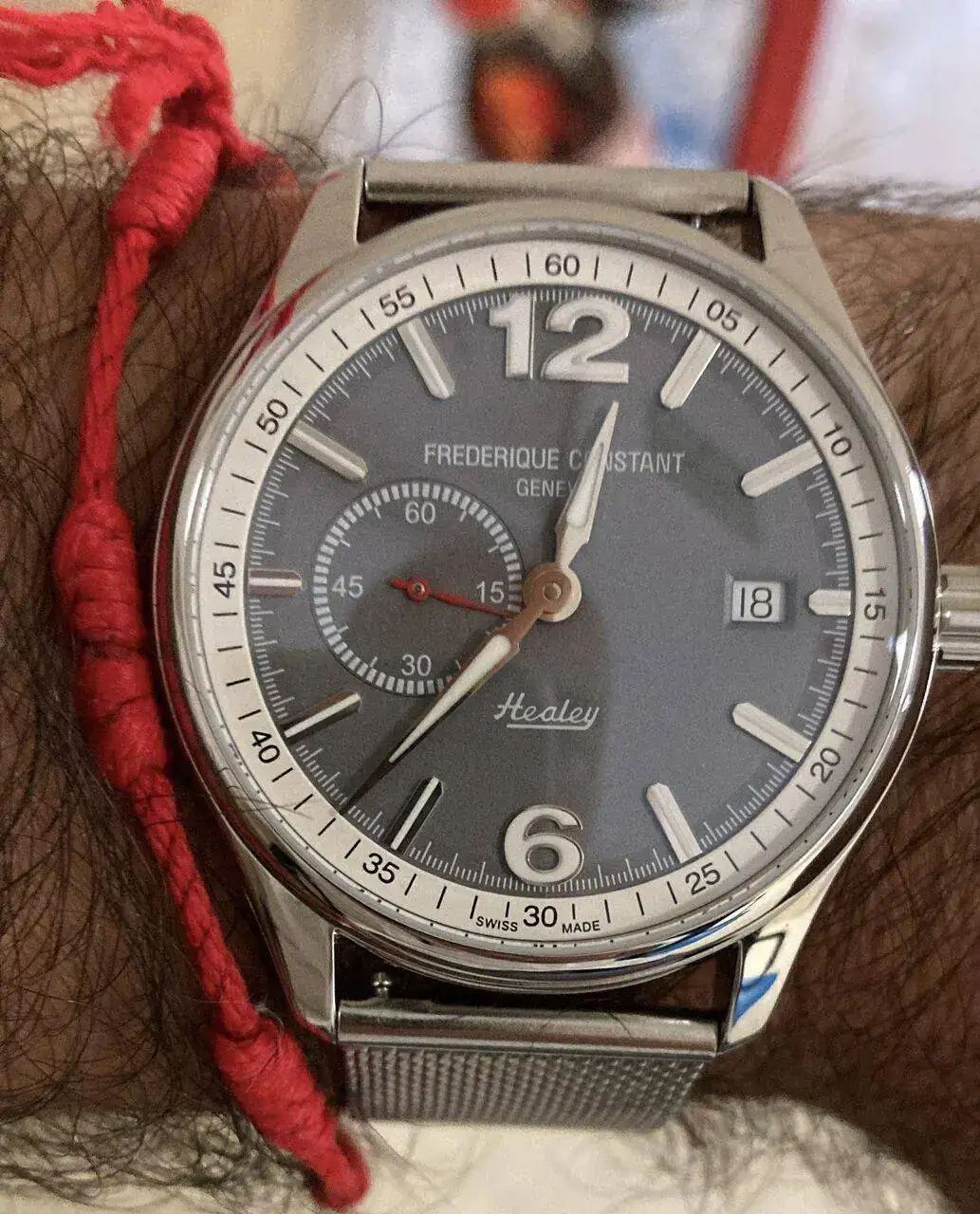

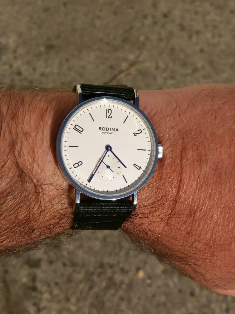

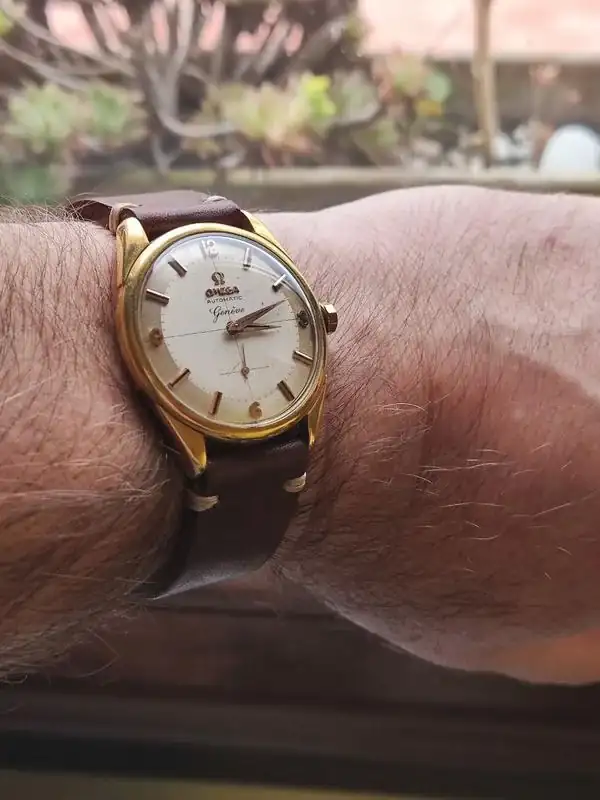

Aquí algunos de los míos, y uno moderno que se fue:
    27,4 KB · Visitas: 103
    18,7 KB · Visitas: 124

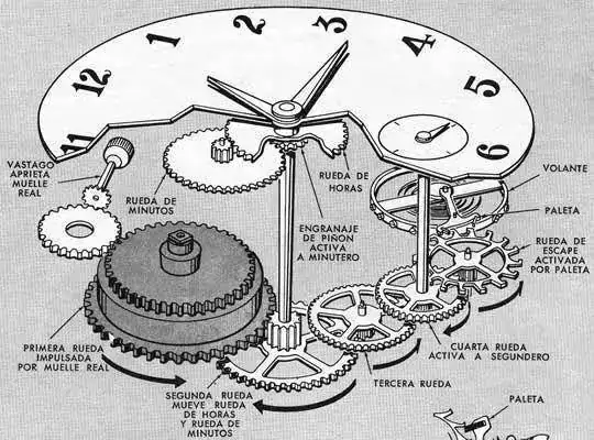

La aguja del segundero pequeño puede ser colocada directamente en uno de los engranajes del tren, es la manera mas sencilla de mostar el conteo de segundos.
Ver el archivos adjunto 2661080
¡Gracias por esta respuesta y explicación!

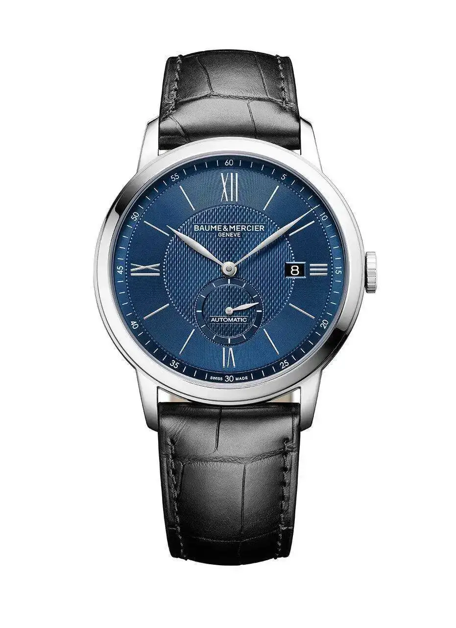

Hoy he oido en un video que es menos complicado ubicar uno pequeño que trasladarlo al centro. Parece lógico pero apenas tengo conocimientos de maquinaria.
¿Que opináis?
Ver el archivos adjunto 2661022
Precioso ese B&M, a mi si me gustan los microsegunderos, el que diga que no y tenga un crono miente, técnicamente todo crono lleva el "small seconds".
En el mismo gráfico he dibujado los elementos necesadios adicionales para llevar el segundero al centro: engranajes y el eje que iría dentro de dos cañones concéntricos. Sólo he dibujado dos ruedas para simplificar pero serían necesarias tres para conservar el sentido de giro.
Está claro que es más complicado, aunque no mucho más.
