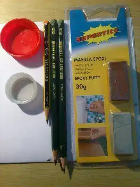

MATERIALES:
Para la elaboración de nuestro propio sello de lacre personalizado, vamos a necesitar:
  • Tapones de botella o recipientes similares (según el diámetro que deseemos).
  • Lápiz de grafito 2B ( puede ser HB si no tenéis, pero cuanto más B sea mas blando es el grafito y mejor se va a traspasar el diseño de nuestro logo).
  • Masilla Epoxi.
    .(en los “chinos” desde 1€ los he visto yo).
  • Guantes (El fabricante de la masilla Epoxi los recomienda para evitar posibles “alergias”, yo no lo he usado por ser muy difícil de maneja, simplemente al terminar de amasar me he lavado bien las manos y no he notado, pero claro eso irá con cada tipo de piel, de todas maneras no es corrosivo, no os preocupéis).

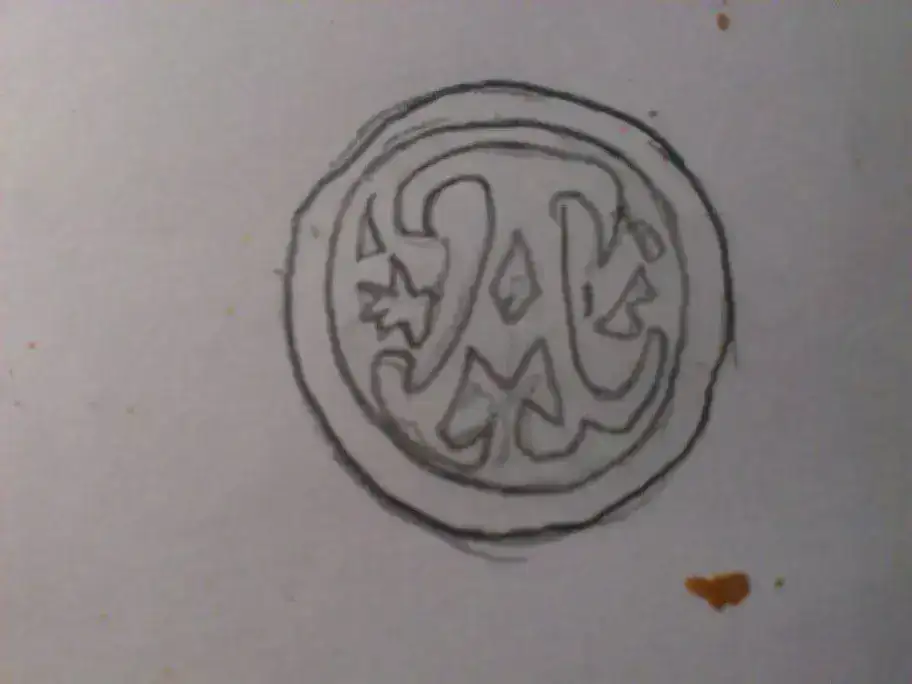

Elegiremos la imagen, logo o lo que queramos plasmar en el sello de lacre (empezad con algo sencillo, la practica hace al maestro).
En este turotial he hecho la letra A con algo de ornamentación.

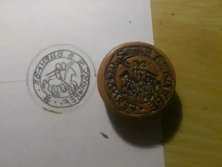

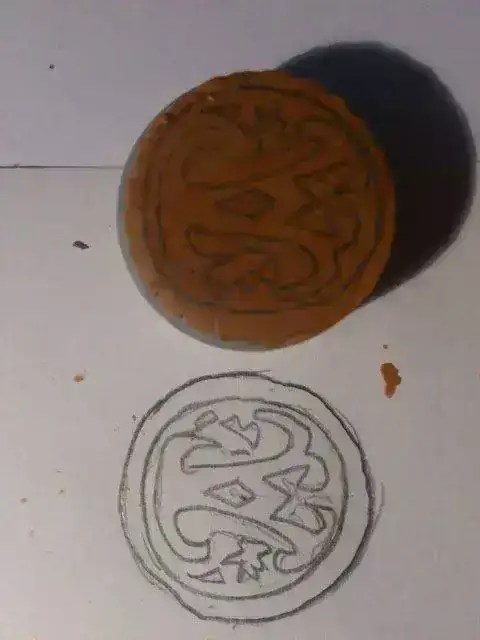

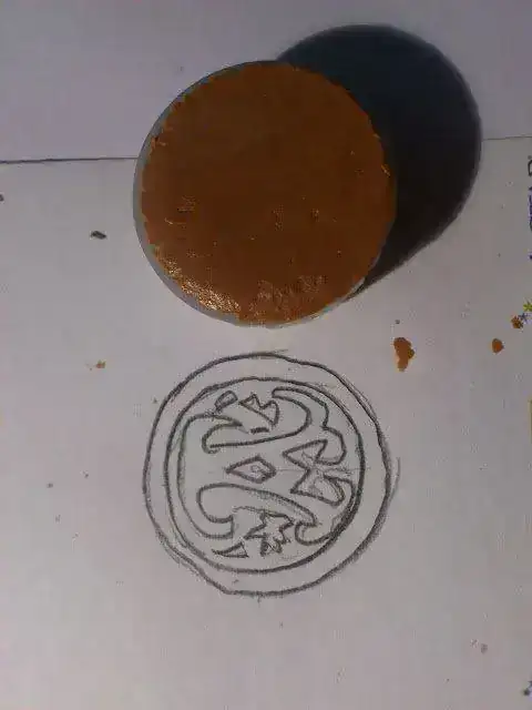

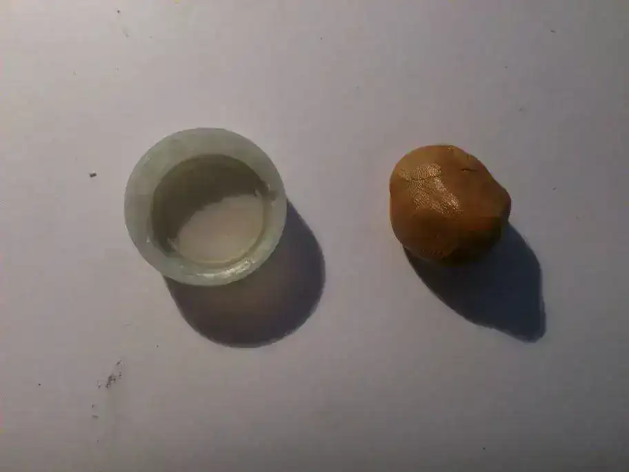

1. Se dibuja con lápiz en un papel, respetando los márgenes del diámetro del tapón que vamos a usar. La imagen se dibuja tal cual se vería en el papel.

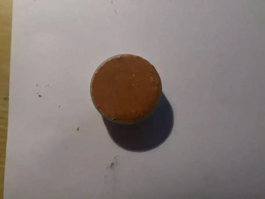

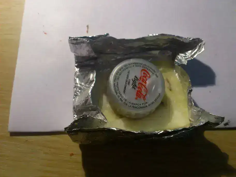

2. Juntamos las dos partes del Epoxi y amasamos hasta que no queden vetas.
3. Lo introducimos dentro del tapón y alisamos hasta que quede a ras de tapón podemos ayudarnos de una superficie plana, apretando y eliminando el exceso.
4. Ponemos nuestro tapón con masilla Epoxi mezclada encima de nuestro “logo” y ejercemos una pequeña presión.
5. La imagen se habrá transferido al Epoxi y nos servirá como guía.

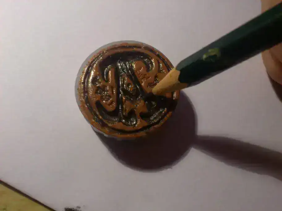

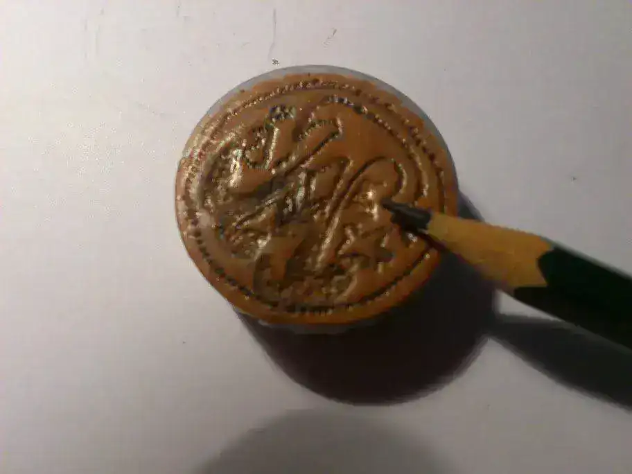

6. Vamos “dibujando” con el lápiz encima de nuestro logo ejerciendo poca presión poco a poco, hasta conseguir la profundidad desead.
Consejo: Dejar secar un poquito la masa pues estará muy blanda para dibujar el relieve encima, se hundirá fácilmente y se deformara como si fuera un chicle. Pero no esperéis mucho, pues se seca muy pronto.
7. Poco a poco iremos aplicando más fuerza, ya que la masa se irá endureciendo con el paso del tiempo y se dejara "alisar" mejor con nuestro lápiz.
(Podéis usar lo que queráis para este proceso, yo uso lápiz por que resalta lo que voy dibujando en negro. Puede ser una punta de un clavo, un palillo de madera....etc).

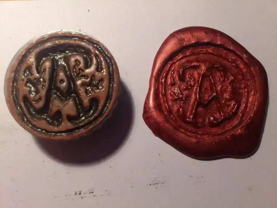

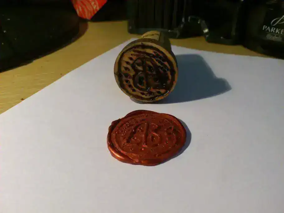

8. Y esperamos que se seque totalmente. Y ya tendremos nuestro sello de lacrar terminado. Solo queda probarlo.

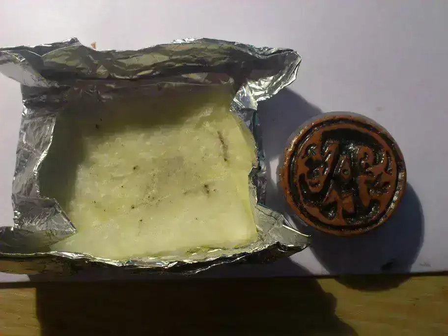

Os recomiendo que (aunque no es necesario) antes de poner el sello encima del lacre pasar este por una servilleta o papel con un poquitín de aceite, no mucho, no hace falta que este super untado. Con una ligera capa evitaremos que se pegue el lacre al sello y se quede en el papel si el relieve del dibujo que hemos elegido es muy fino.
9. Y ya esta ya tenéis vuestro sello de lacre.

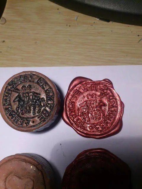

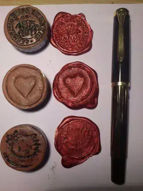

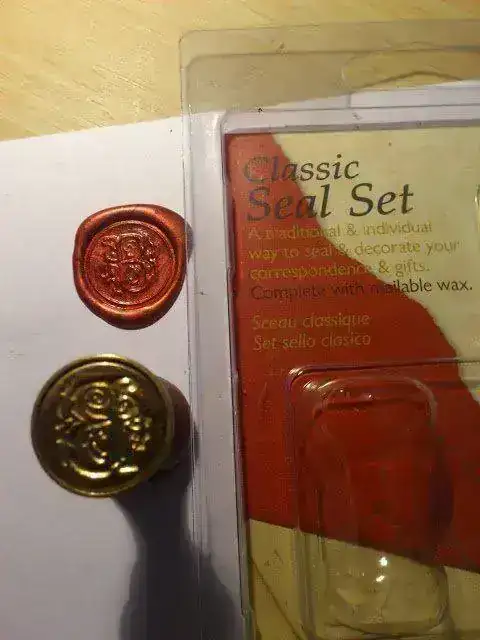

Aquí os dejo una comparación con el que compre de tienda:

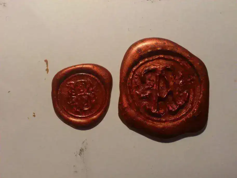

Y otros sellos que ya he hecho:
Como ya he dicho en otras ocasiones "con la practica se hace el maestro". Cada vez os saldrá mejor, la masilla es barata y del mismo paquete salen varios sellos.

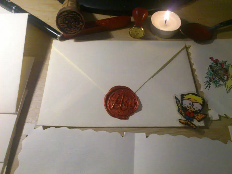

Ya solo queda vuestra imaginación, y las ganas de hacerlo, y por supuesto cartas y sobres que lacrar.
A escribir se ha dicho, ya no tenéis excusa para no ornamentar vuestro correo personal.

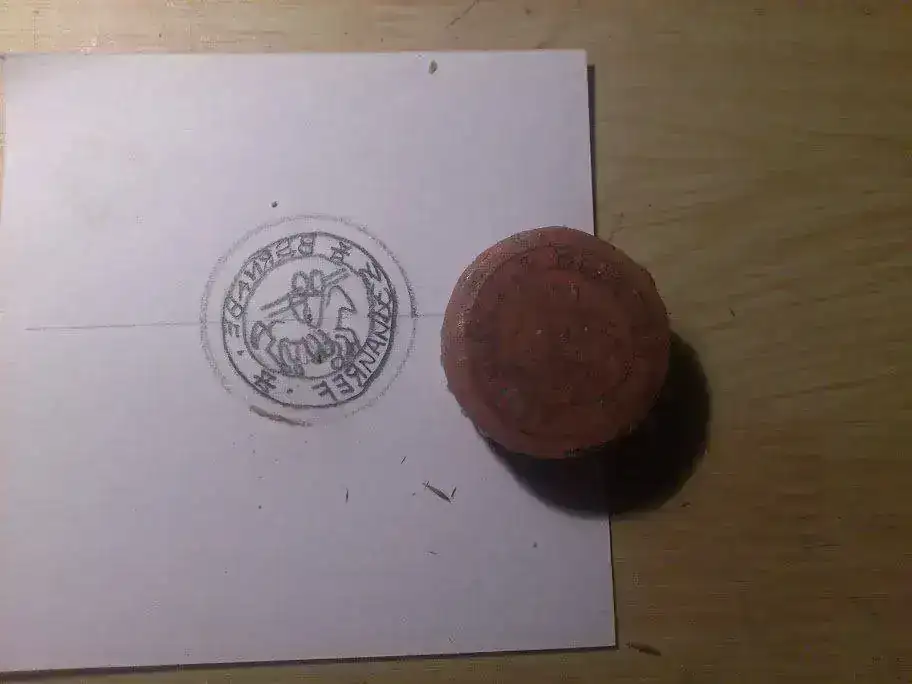

Pues se hace de la misma manera:
Las letras están al revés sobre el papel de como deberían de estar por que era el primero que hacía (aún seguía el primer tutorial del quemador) después lo corregí sobre la marcha ya sobre el Epoxi.
