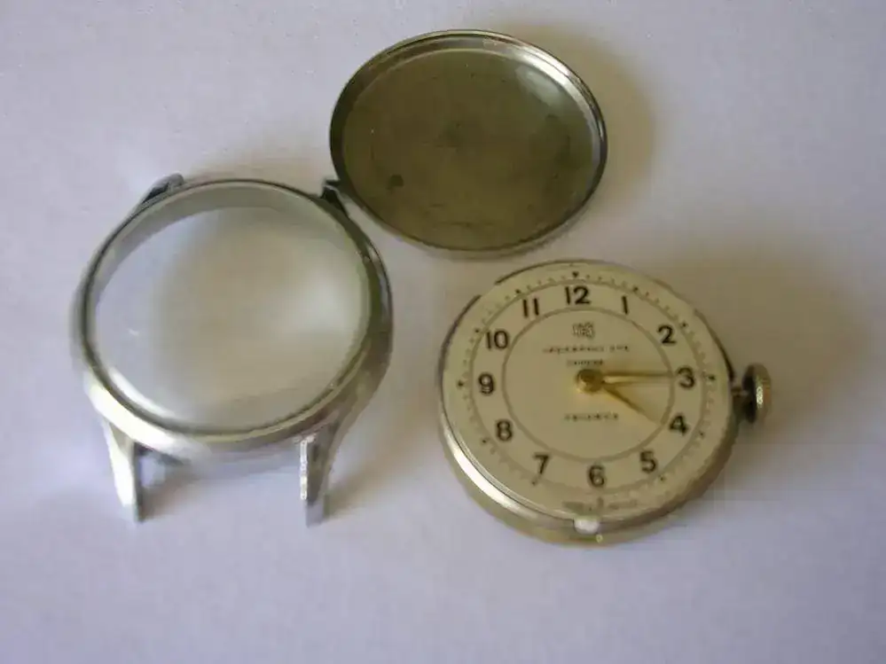

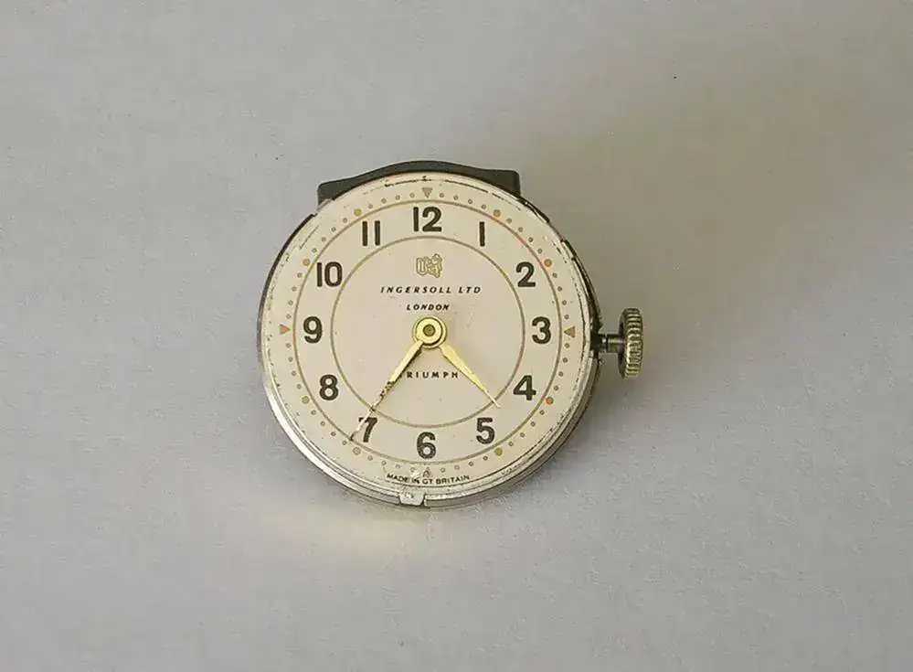

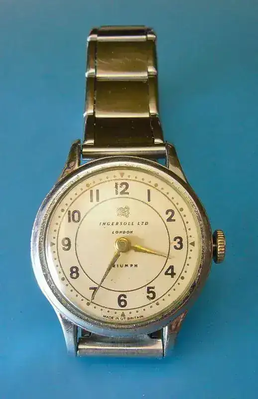

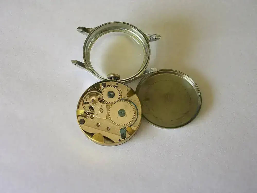

Hace ya tiempo avisé que había comprado un Ingersoll sin verlo por dentro y que no funcionaba. Ahora he tenido tiempo de abrir y limpiar y no econtré el fallo, pero seguía sin funcionar. Todo es cuestión de mi visoñez en asuntos de relojería porque en cuanto lo vio mi relojero me dijo: "tiene la espiga del volante gastada, cae demasiado y se frena". Así que le ha puesto un suplemento para que la piedra se acerque más y ya está.
Es bonito de ver pero una autentica caca por dentro. Ahí os lo enseño:
Quedará para la exposición que es donde se alegra la vista.
