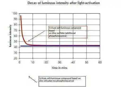

A ver... Que no me aclaro...referente a la última gráfica y a tu comentario posterior acerca de que si una unidad se excita con luz es luminova y NO tritio... ¿Como es posible que Rolex de tritio que yo tengo de mi mano desde hace 25 años se exciten con luz? Y redundo en la pregunta de Guancho...¿Tritec ha fabricado alguna vez directamente para Rolex?
Como tú decías más atrás...vamos a hablar con fundamento...
