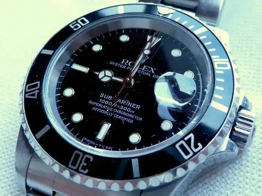

El dial TritinoNova es un dial Rolex que aunque marcado como tritio (T<25) en realidad el elemento luminiscente empleado es LumiNova
, es decir una “rareza” más de la marca.

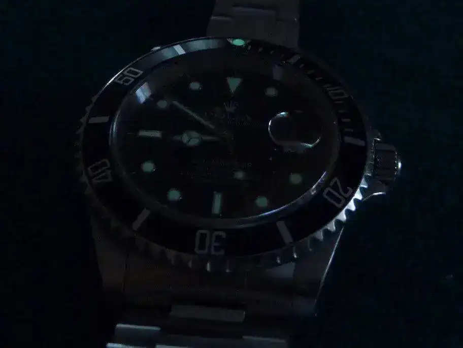

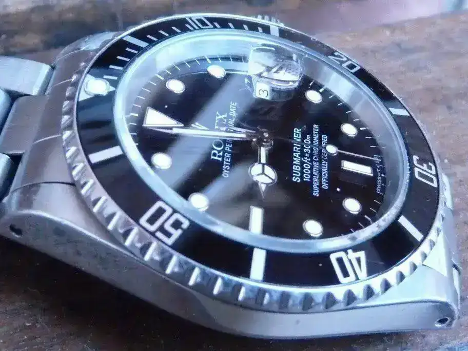

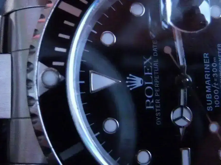

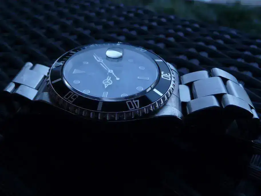

Ese es el camino que yo he seguido, el procemiento es complejo a la par que científicamente avanzado ...
* mi unidad hará pronto 14 años y no amarillea ni un poco …
* tengo reloj metido en una maleta estanca Seahorse durante varios meses
* a oscuras lo llevo al baño y lo miro (no veo ná)
* me tapo lo ojos con la mano y con la otra …
* enciendo los halógenos que lo iluminan unos 30 segundos
* apago la luz
* miro el reloj y ...
Con lo que se demuestra de forma inequívoca que el material empleado se excita con la luz, cosa que el Trtio no hace, con lo que … LUMINOVA ¡!!, además los índices están más blancos que una sábana lavada con Ariel.
Hay que observar que el punto del bisel brilla de manera diferente eso es debido a que el original fue sustituido, mega rayazo mediante
, y que dicho bisel lleva, creo, SuperLuminoVa (si es que exite como tal), o Luminova de 2ª generación. Es decir, está marcado como Tritio, lleva LumiNova en los índices y agujas, y el bisel tiene SuperLumiNova

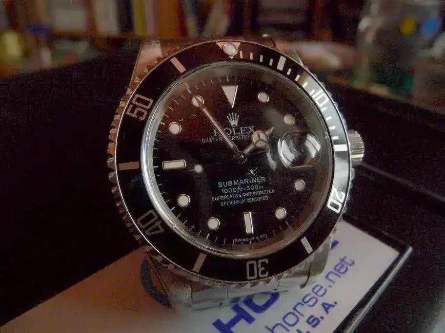

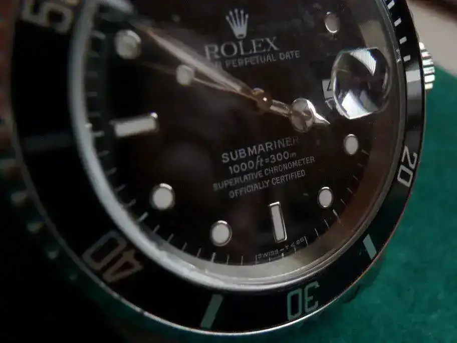

La foto ya está en el post pero creo que ilustra bien el tema
Excelente foto que se describe visualmente el lumen de los diferentes materiales (foto sin paternidad identificada) :
En esta foto se observa el lume del Tritio, de la LumiNova y de la SuperLuminova. Fijaros que hay dos unidades de la serie "U", una marcada como Tritio y es parece LumiNova y otra, también marcada como Tritio y parece SuperLuminova. La serie "U" es una caja de sorpresas

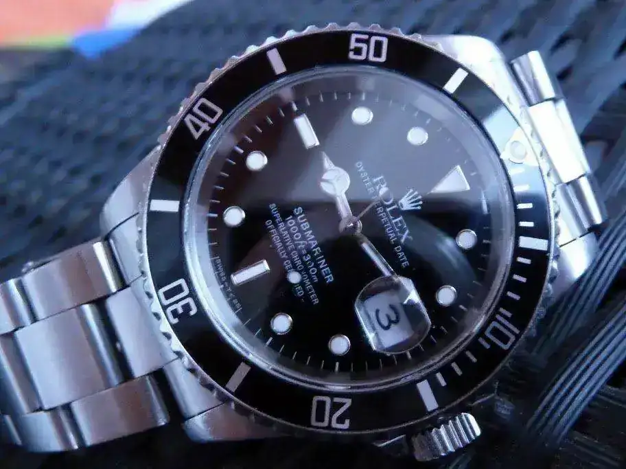

Y una fotos de éste bello reloj con los índices blancos, blancos ...

.Y una fotos de éste bello reloj con los índices blancos, blancos ...
