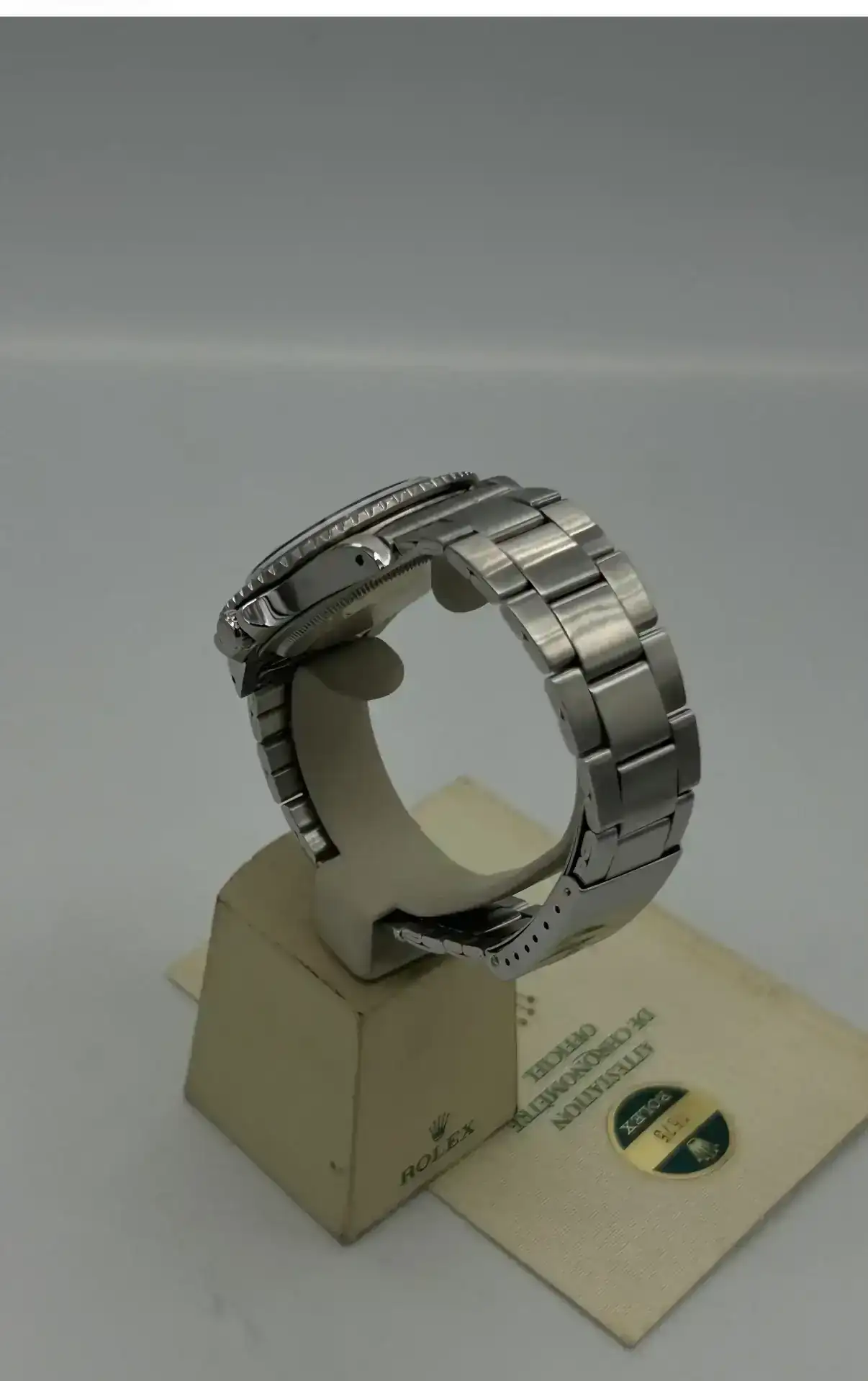

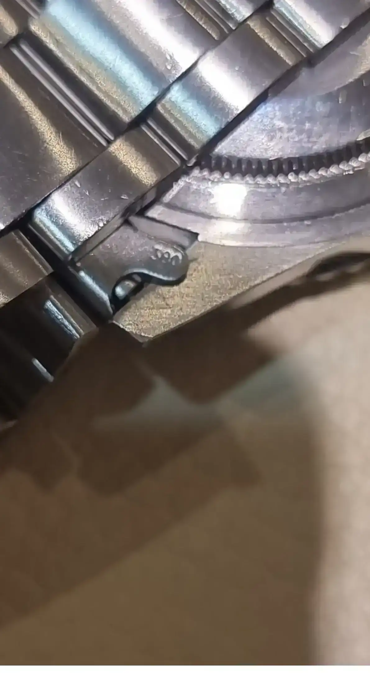

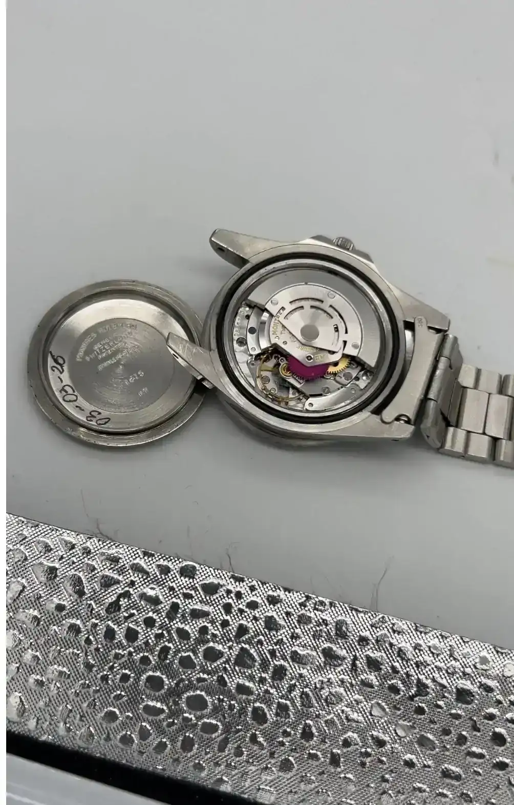

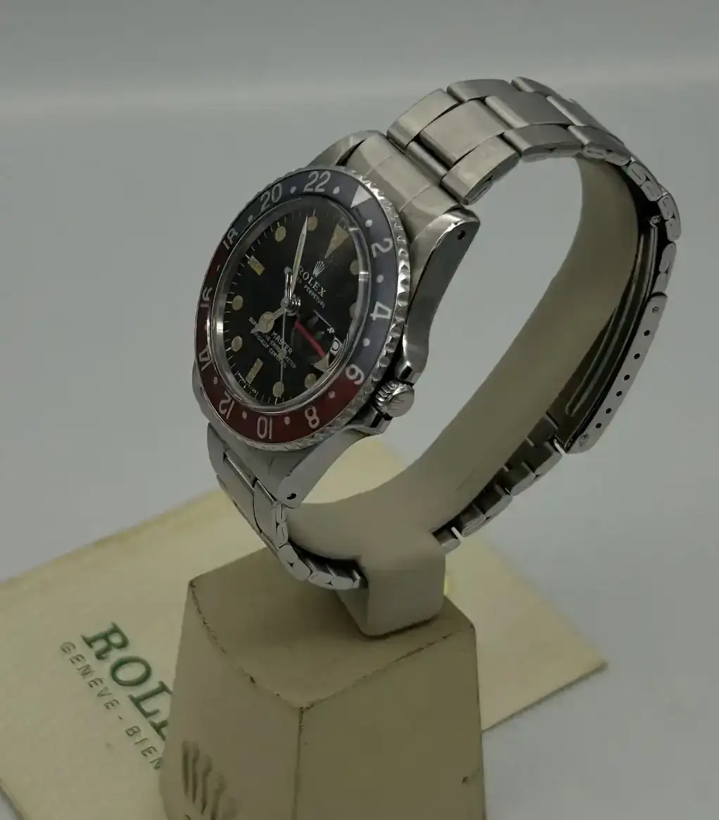

Quiero comprar el reloj que os adjunto.
Se trata de un 1675 del 73.
Esfera tritio sin relume
Agujas y patina parece original
Dial parece original
He verificado todos los puntos que se, pero me gustaría conocer la opinión de otros expertos.
Aqui os dejo unas fotos.
Muchas gracias de antemano

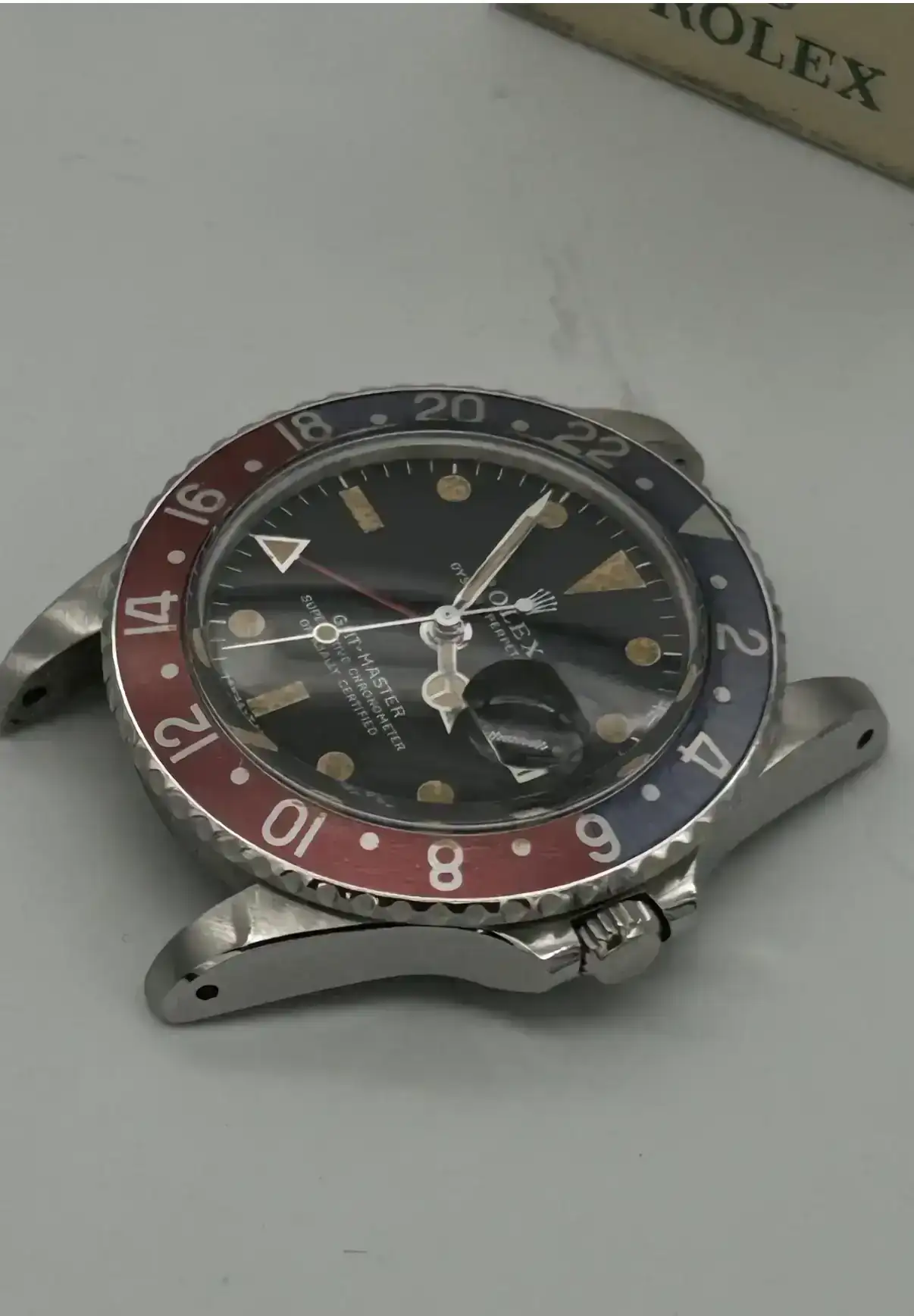

Esa esfera y agujas me huele mucho a que el lumen tanto de las agujas como de los índices han sido envejecidos y no es una pátina original.
Te explico porque mi razonamiento, el acero de las agujas está muy limpio y en buen estado en comparación con el deterioro de lumen de estas y debería estar también un poco envejecido por el paso del tiempo y el lumen de los índices que mantiene muy entero y las formas muy bien marcadas para lo envejecido y oscurecido que está el lumen

Parece un mark2. Las manchas del tritio muy probablemente sean por humedad. La caja ha sido rehecha.
No lo veo un ejemplo atractivo, y por tanto, no lo compraría.

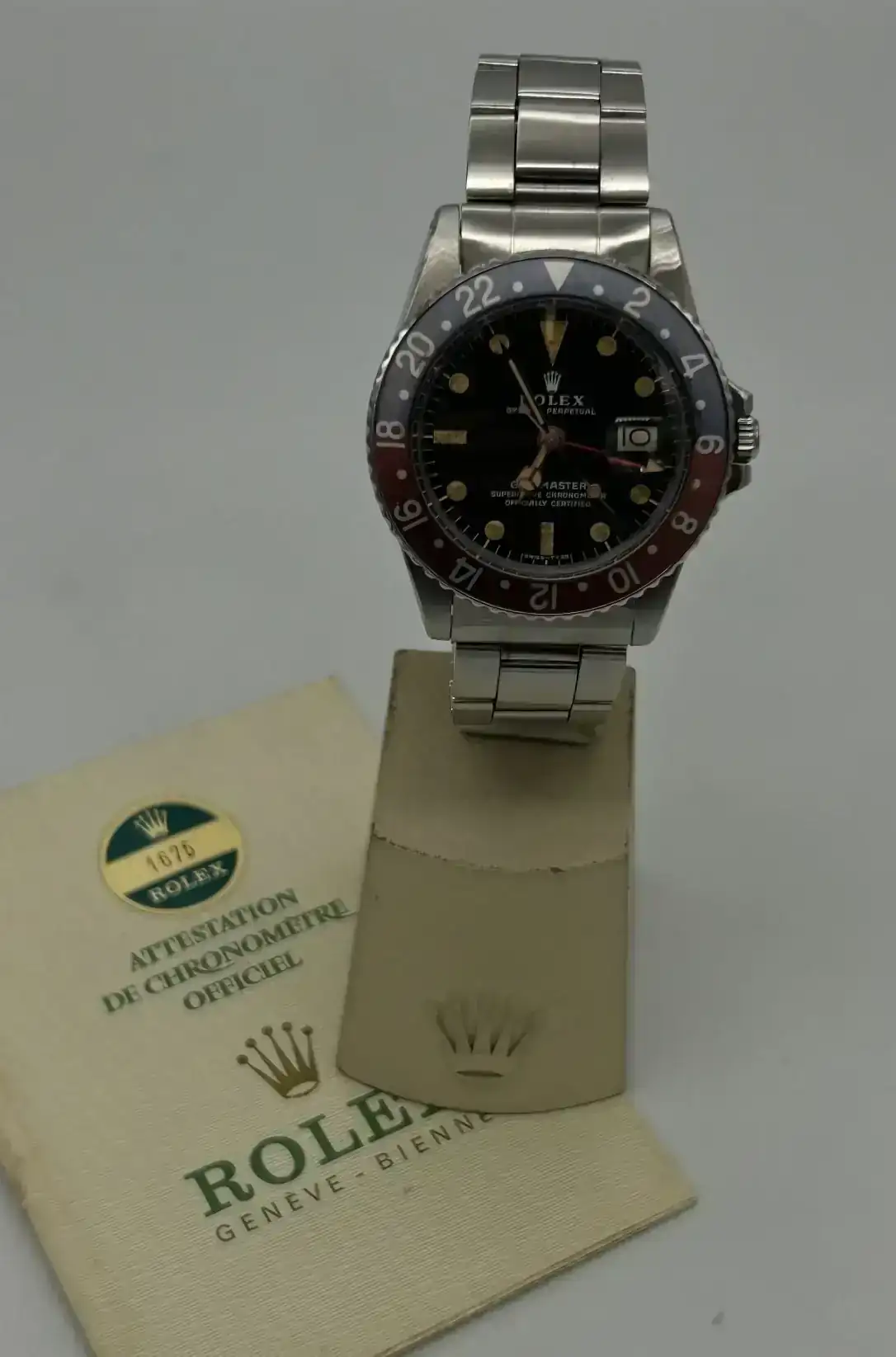

Muchas gracias por vuestras opiniones. Creo que voy a pasar e ir a por otro.
Esta hecho un cromo, yo no lo compraría
Yo si lo compraba, esta como el 90% de los que encuentras en los compra-ventas, pero tiene una cosa que la mayoría no tiene, los papeles. De hay y con paciencia, te vas haciendo un full set de PM, una muy buena inversión con los años. Si el precio esta correcto ( jajajajajaj..... aquí me entra la risa tonta...)

Humedad o....

A la sazón, pregunta de novato ¿esa humedad a la que te refieres puede ser debida a que la caja no era 100% estanca?
Yo voto más bien por la opción de envejecido a conciencia más que el paso del tiempo, ya que tiene las formas de los índices muy enteras y definidas y eso con el envejecimiento se va perdiendo
A qué te refieres con las formas de los índices?
Cualquier coleccionista o entendido lo dejará pasar por muy full set que sea. Lo primordial es el tono y regularidad de los índices. En estos dan mucho asco (para qué utilizar eufemismos?).
El café envejece de forma más homogénea. Además cuando se utiliza es para quede algo agradable a la vista :D
Eso es.
