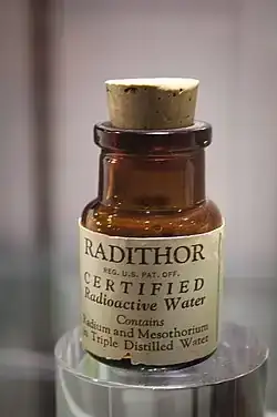

Bueno… entiendo lo que quieres decir, pero estoy tranquilo porque mi afirmación peligrosa no es porque no va dirigida a incitar a chupar agujas, sino a entender que el riesgo de llevar puesto un reloj con radio es cercano a 0. No invito a chupar agujas, sino que uso el ejemplo sarcástico de otro forero para amplficarlo y llevarlo al absurdo. Es cierto que si hay un modo de que genere peligro es especialmente via digestiva. Pero lo que lo convierte en peligroso es la dosis, y si esta se mantiene en el tiempo. Peligroso fue, en su momento, ser operario de una fabrica de agujas con radio en un tiempo en el que la prevencion de riesgos laborales era escasa, y el conocimiento sobre los efectos a largo plazo de la radioactividad aún mas. Hubo un tiempo en el que se llegó a comercializar agua con radio (Radithor) con supuestas virtudes vigorizantes (se hizo famoso el caso de un tipo que se infló a botellines y tuvo que ser enterrado en un ataud de plomo). De todas formas te hago caso y añado: no chupeis agujas de relojes vintage, y si las manipuláis para retirarles el lumen, usad guantes y una mascarilla FFP2.

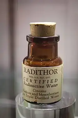

Bueno… entiendo lo que quieres decir, pero estoy tranquilo porque mi afirmación peligrosa no es porque no va dirigida a incitar a chupar agujas, sino a entender que el riesgo de llevar puesto un reloj con radio es cercano a 0. No invito a chupar agujas, sino que uso el ejemplo sarcástico de otro forero para amplficarlo y llevarlo al absurdo. Es cierto que si hay un modo de que genere peligro es especialmente via digestiva. Pero lo que lo convierte en peligroso es la dosis, y si esta se mantiene en el tiempo. Peligroso fue, en su momento, ser operario de una fabrica de agujas con radio en un tiempo en el que la prevencion de riesgos laborales era escasa, y el conocimiento sobre los efectos a largo plazo de la radioactividad aún mas. Hubo un tiempo en el que se llegó a comercializar agua con radio (Radithor) con supuestas virtudes vigorizantes (se hizo famoso el caso de un tipo que se infló a botellines y tuvo que ser enterrado en un ataud de plomo). De formas me curo en salud: no chupeis agujas de relojes vintage, y si las manipuláis para retirarles el lumen, usad guantes y una mascarilla FFP2.
