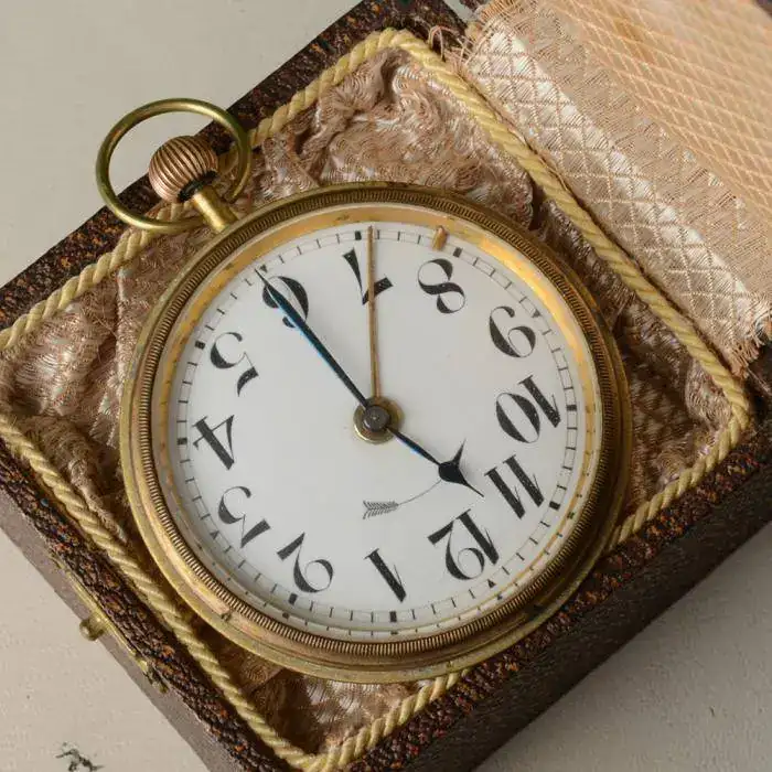

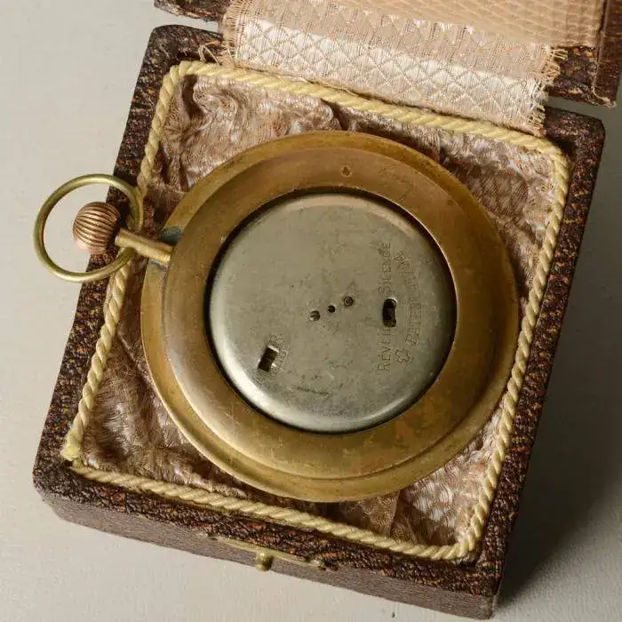

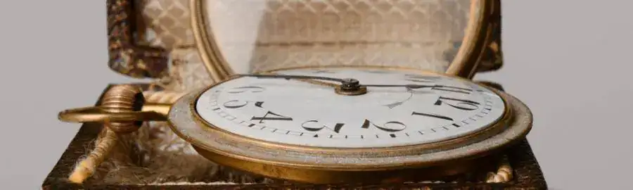

Aqui os pongo las fotos de este extraño elemento que como ya sabe Rafa si estan en esa caja ya es mio,y si realmente es un artefacto singular con un fuerte timbre producido por esa espiral que se ve en la maquina,rafa si tienes razon es de mochila pero las mochilas tb tienen bolsillo,patente suiza y en un maravilloso estado, haber si alguien puede decirme el año aproximado ,gracias ESFERA.webpLATERAL .webpLATERAL CERCA.webptrasera.webptrasera 2.webp

Rafa el saliente de las ocho es una palanca que mueve la aguja despertadora,la flecha a la izquierda es la direccion para que desplaces el cristal y ese saliente de las ocho que tu ves enganche la aguja del despertador y la muevas a la hora que quieres que suene,lo demas espero que alguien nos lo aclare,un saludo amigo,lo vi en subasta puje y me lo lleve por 42 euros asi que barato para el juego que puede darnos

Yo creo que es un despertador de viaje que originalmente iría encajado en un estuche de cuero.
Posiblemente del primer cuarto del siglo XX.

Coincido con jrmartín, parece de principios de sigloXX, digamos por intentar afinar que circa 1910, y aparentemente es un reloj de viaje. Los de automóvil no son tan grandes y no llevan despertador, ¡se supone que se conduce despierto!
Hablas de Pechos de enfermera?Amigo Rafa ya no me interesa nada saber del reloj, hablame de su propietaria y de como lo sujetaba.jeje se todo lo explicito que quieras.El saliente de las 8 arrastra literalmente la aguja dorada que es la que marca la hora de sonar cuando giras el cristal

Buen día amigos; creo que es un reloj despertador de viaje. La aguja del despertador se corre moviendo el aro que lleva el cristal y la flechas indican la dirección a girar.

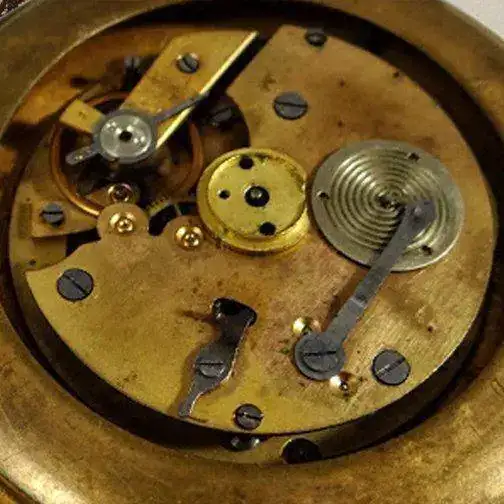

Es un reloj a cilindro y creo que le falta el botón de puesta en hora que se introduce por el centro - ahí está el eje de la rueda de centro?
Julio nos puede decir como ajusta la tige y corona en esta máquina.
Un saludo y gracias. Luis desde Argentina
Amigo el reloj el ajuste horario y la cuerda se dan de la corona,todo lo demas que dices es correcto,lo compre por raro y extraño y la verdad es que lo es mas en mano que en foto,sobre todo el sistema de alarma por espiral,un saludo luis desde españa
