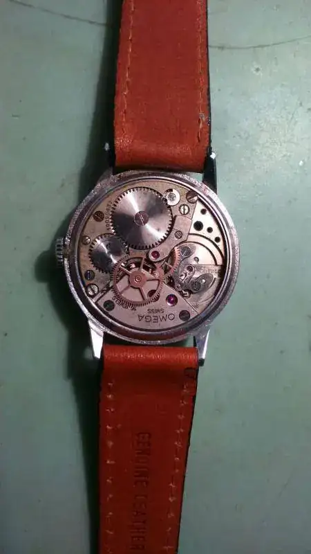

Compre el otro dia unos ejes de volante para un OMEGA 30T2, pero al probar no me valen para el 30T2SC sin antichoque que es este:

Buen día ruvigri; por favor - fotos de los 2 lados del puente del volante para ver si lleva contra piedra común o con unidad sellada?
¿cuanto rubíes tiene su máquina? con estos datos - veremos que podemos hacer para ayudarlo.
Trate de cambiar los 2 tornillos de sujeción de la máquina a la caja por que no son los originales de Omega.
Un saludo, Luis desde Argentina
aqui estan, es una 16 jewels
