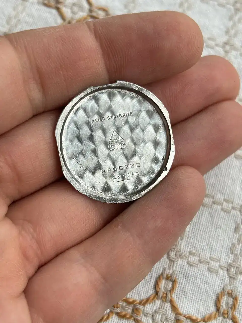

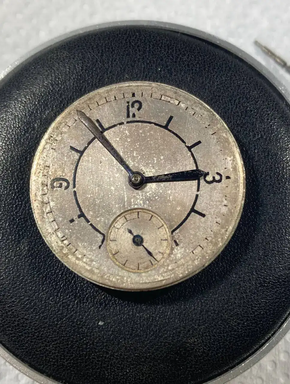

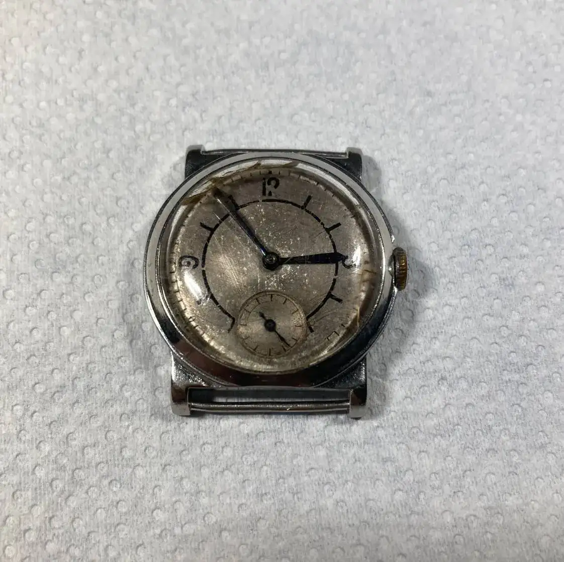

Mi historia con este reloj, que es mi primer Omega, comienza en el mercadillo que suelo frecuentar. Entre un montón de relojes estropeados vi este chiquitín. Me llamó especialmente la atención su curiosa caja. Vi que ésta era de acero y que parecía muy antiguo. Por su tamaño y diseño del dial (muy deteriorado), pensé que sería como de los años 30/40. Los relojes de esa época no solían tener caja de acero. Los que la tenían eran relojes de calidad. Esto, unido al diseño de su dial y a sus agujas, que en algún momento debieron de ser azules, me hicieron llevármelo. El dial al estar muy deteriorado, no presentaba la marca del reloj. También podía ser un reloj con dial estéril. El precio fue de risa porque el reloj no funcionaba y el vendedor no sabía lo que vendía, y yo no sabía lo que compraba.
Así lo compré:

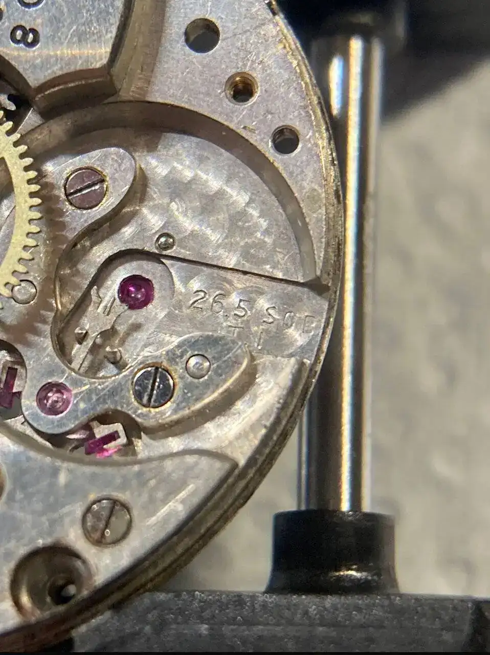

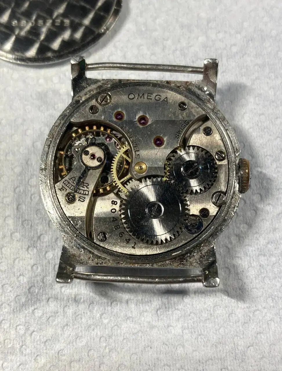

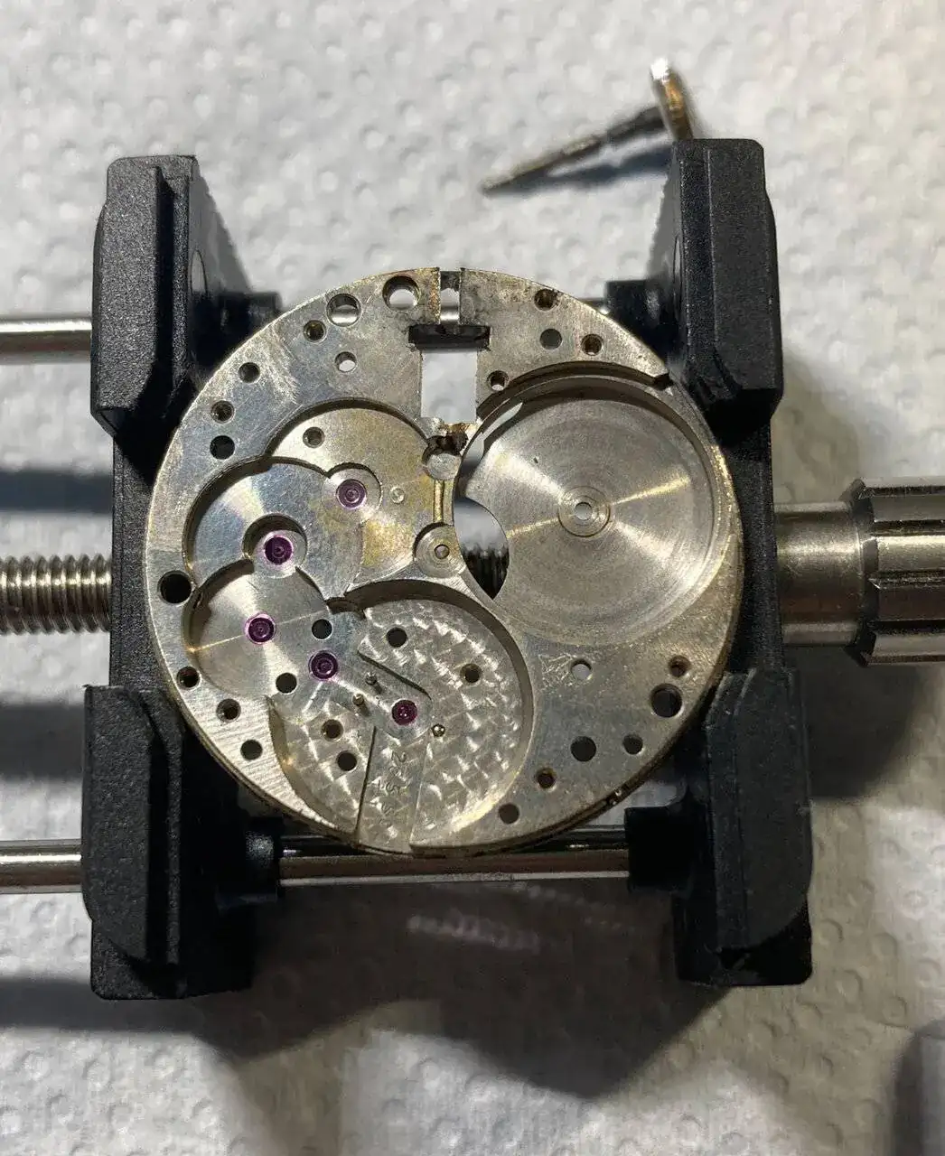

Al llegar a casa lo abrí para ver qué calibre escondía y con algo de suerte intentar hacer que echara a andar. Y me encontré esto:
¡Mi primer Omega! Inmediatamente informé del hallazgo a mis colegas de afición y mentores relojeros @alejandrolopez, @yakokornecki y a @PedroA para que me contaran qué sabían de él y si había opciones de restaurarlo. Me dijeron que se trataba de un Omega con calibre 26.5, probablemente SOB. Había que quitar el volante y mirar.

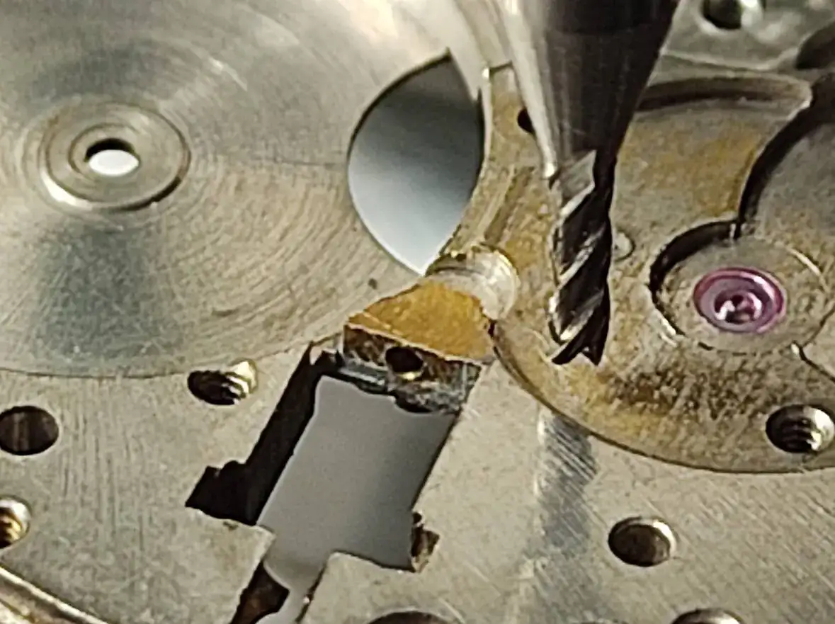

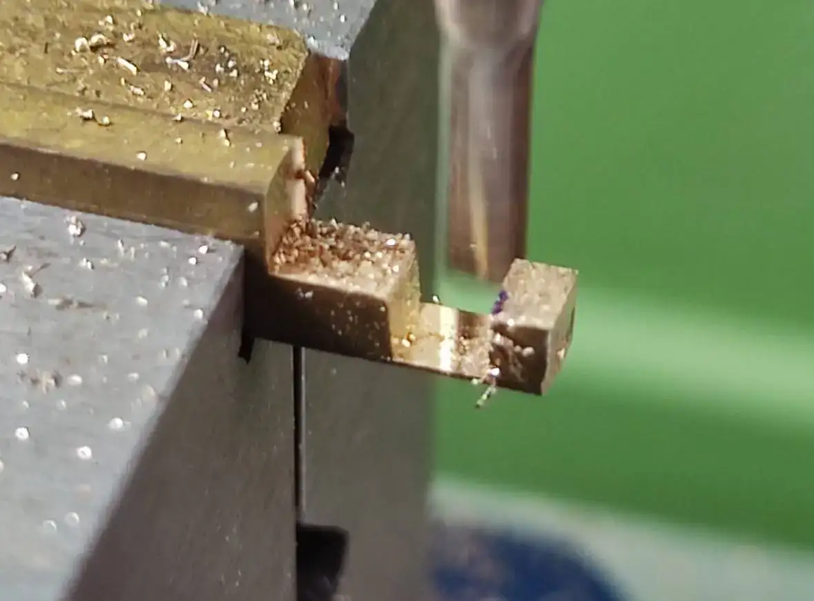

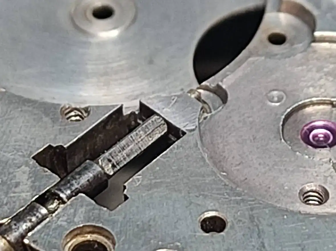

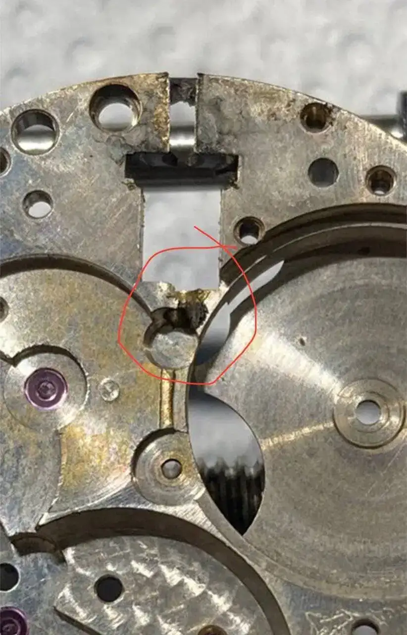

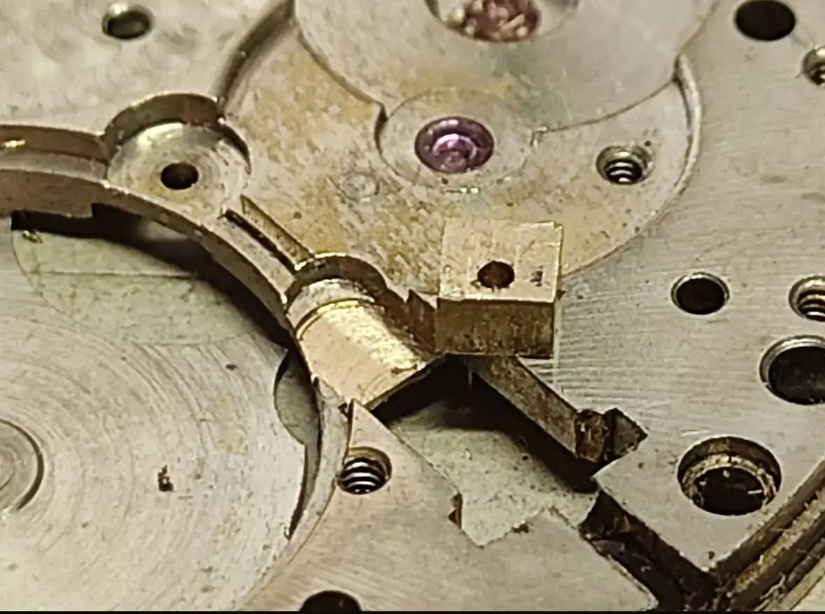

Efectivamente. Un 26.5 SOB T1. Sin dudarlo un segundo @alejandrolopez y @PedroA se ofrecieron para intentar restaurarlo. Se lo envíe a Alejandro, que cambió el muelle real y el plexi además de limpiarlo. Pero al desmontarlo vio que la parte de la platina en la que entra la guía de la tija estaba rota, por eso la tija bailaba y el piñón corredizo no actuaba correctamente. Esto suponía tener que encontrar otra platina (son escasas y resultaría muy caro) o arreglar la estropeada; trabajo muy complicado y caro.

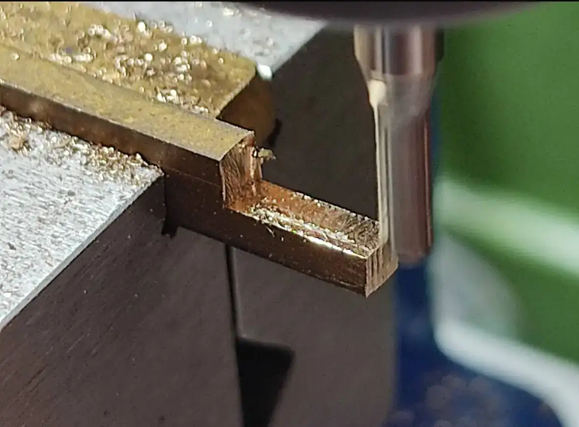

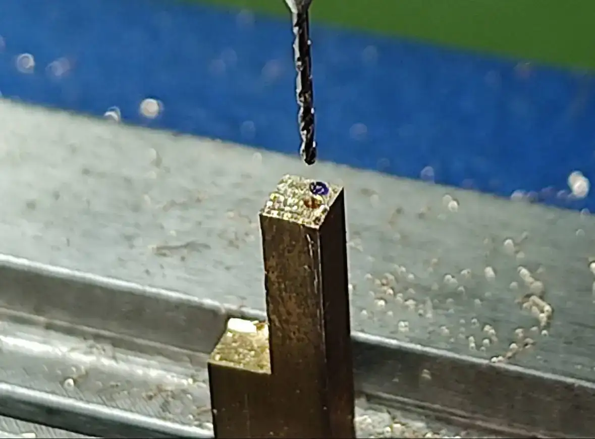

Sin embargo, @PedroA se ofreció para intentar arreglarlo, cosa que consiguió. Lo que hizo me parece una auténtica labor de artesanía que pocos son capaces de realizar. Fresó la parte rota, soldó una pieza nueva agujereada, y la ajustó y plateó.Os dejo fotos del proceso:

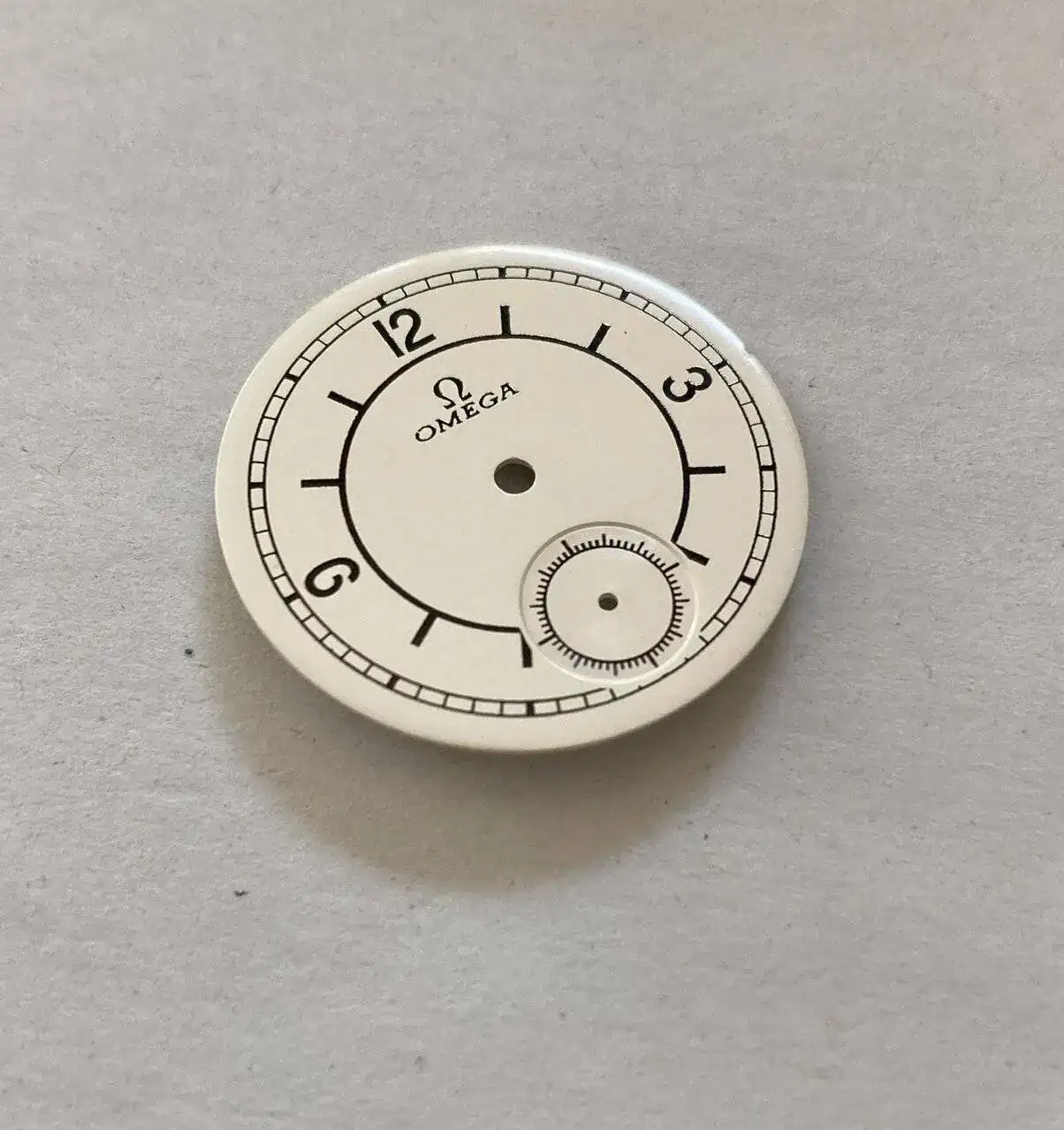

La cuestión ahora era intentar repintarlo lo más fielmente posible al original. Para ello, lo ideal sería encontrar el modelo exacto en algún catálogo de época y que este sirviera de ejemplo al restaurador. Nos pusimos a buscar @yakokornecki , @alejandrolopez y yo pero no encontrábamos el modelo exacto. Yako incluso preguntó a @Cantabruca por ser experta "omegera", la que tampoco dudo en segundo en ayudar. Sin embargo, no encontrábamos el modelo exacto. La caja del reloj se correspondía con el del modelo FOIBOS. Estos existen con diferentes diales, pero ninguno era el del mío.

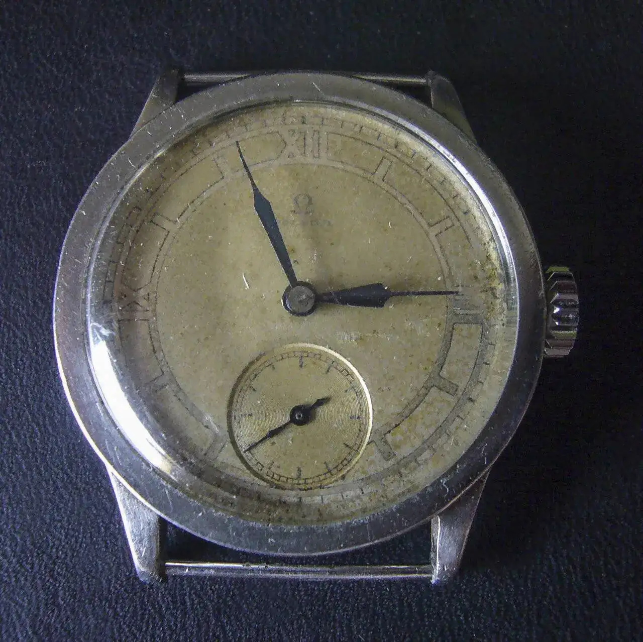

El diseño del dial se parecía al del Alcaios, pero no era exactamente igual. Este tenía números romanos.

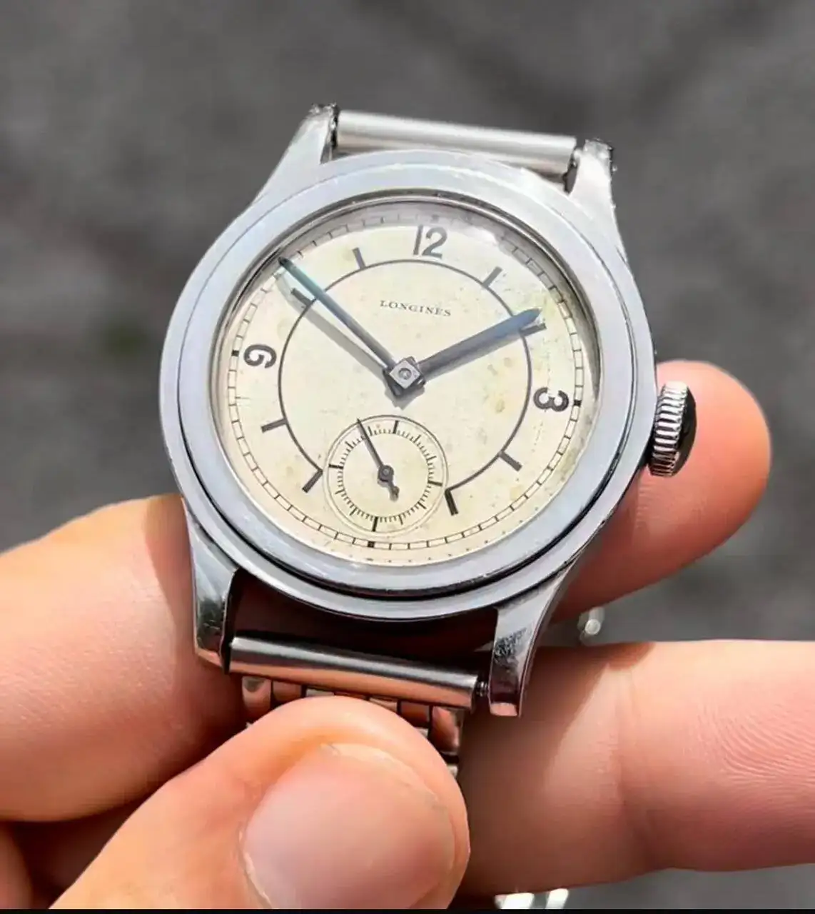

No me decidía por uno en concreto hasta que un día vi este reloj en las redes sociales.

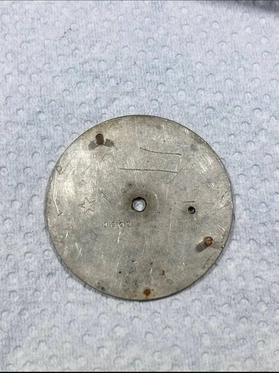

¡Era prácticamente idéntico! Sólo parecía cambiar el diseño de la subesfera de segundos. Pero este era longines...Empezamos a pensar entonces que quizá lo que teníamos entre manos era un omega 26.5 SOB al que le había puesto un dial de longines. Quizá por eso le habían borrado el logo. Pero por otra parte, las patillas del dial coincidían a la perfección con la máquina, lo que sería muy difícil en caso de ser longines. Había que buscar en el dial. El dial por detrás estaba marcado por el fabricante.
Una estrella y un número de serie. La estrella se corresponde con el logo del fabricante Stern Frères. Al parecer, este fabricante hizo diales tanto para omega como para longines (incluso para rolex), de forma que no resulta disparatado pensar que coexistieran diales muy parecidos para ambas marcas. Aclarado el asunto, decidí repintarlo como el longines por gustarme más el diseño de su subesfera de segundos, pero agregándole el logo de omega. Y así quedó:

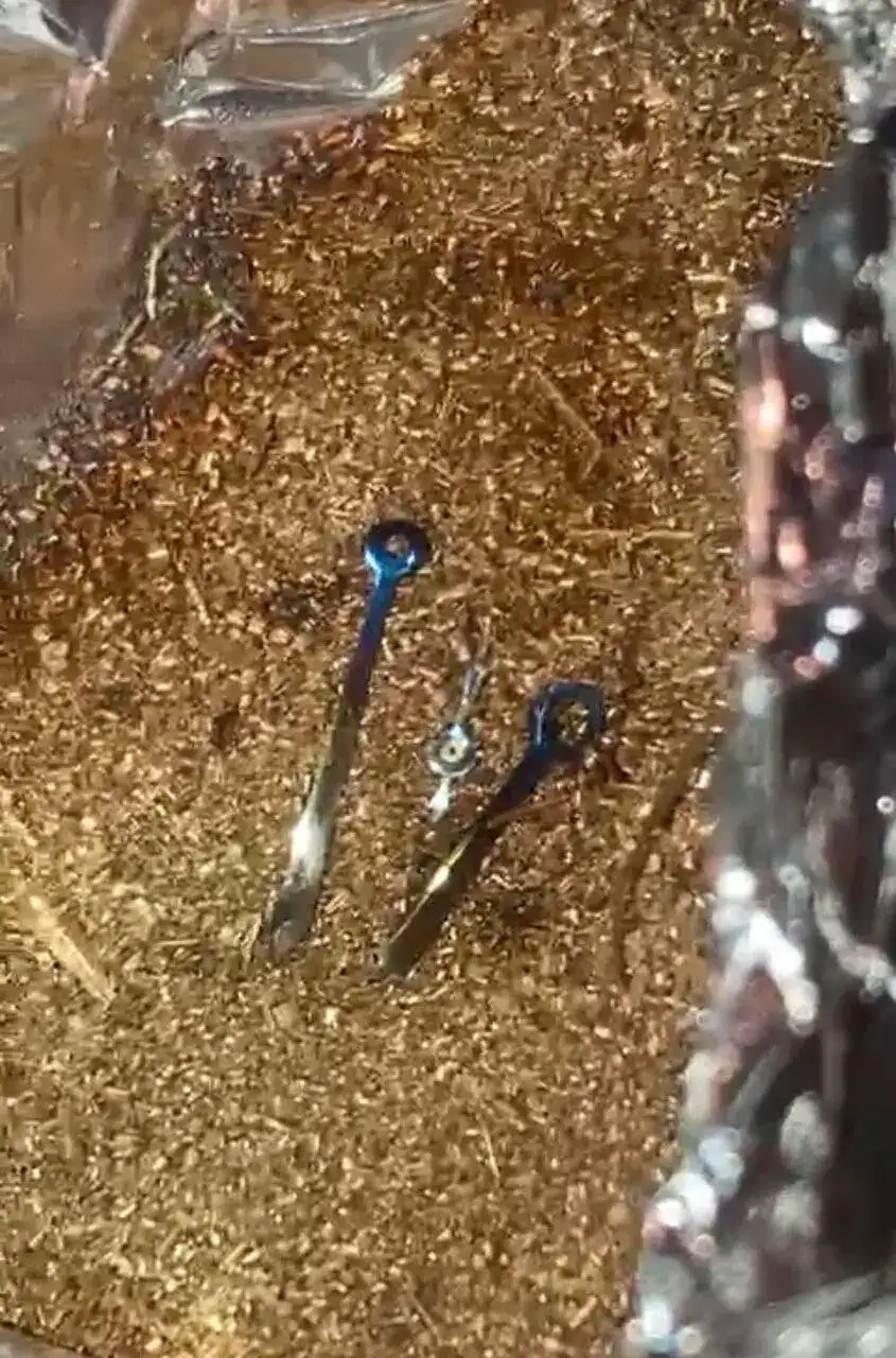

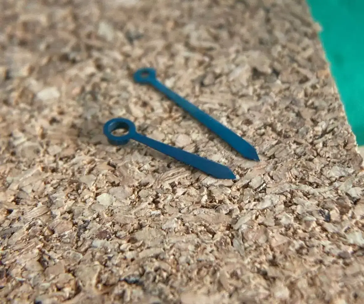

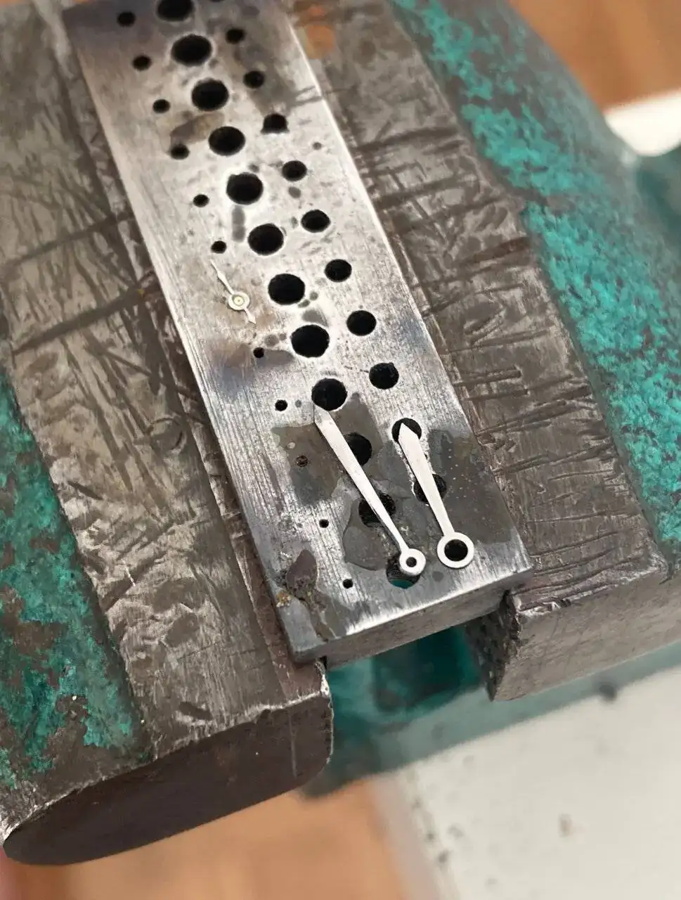

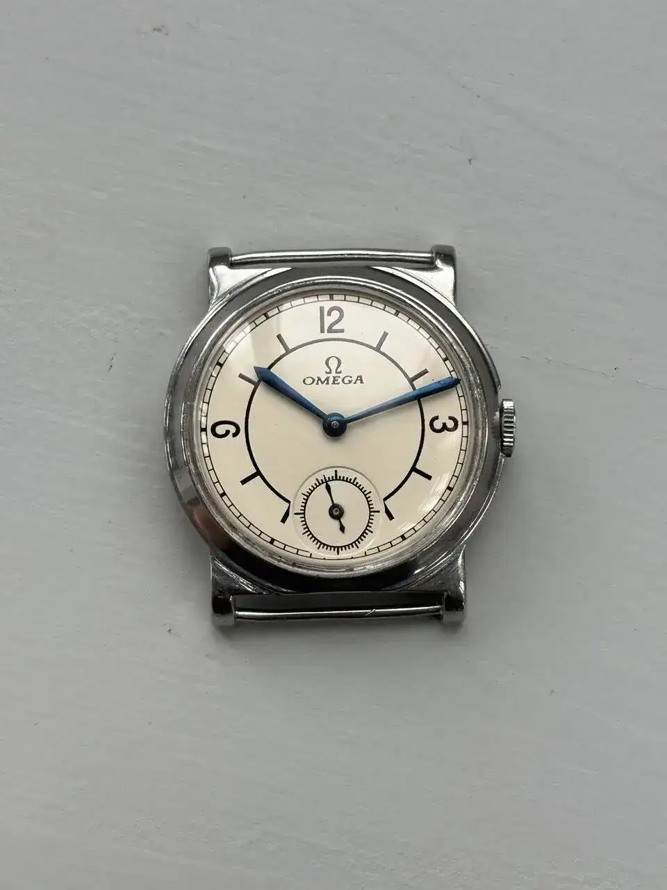

Como colofón final, @alejandrolopez volvió a azular las agujas que han quedado espectaculares y luego montó el reloj.

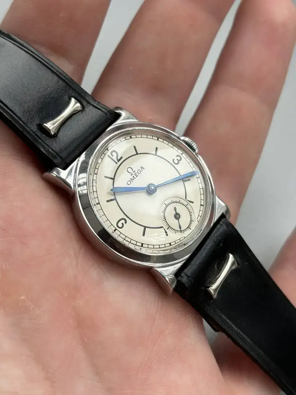

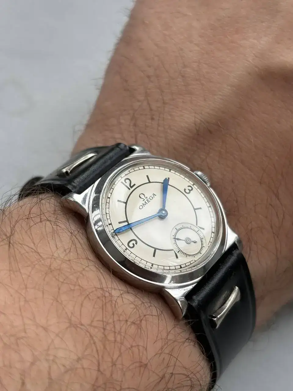

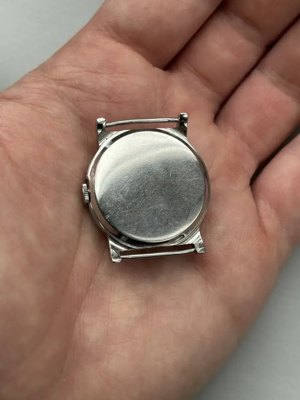

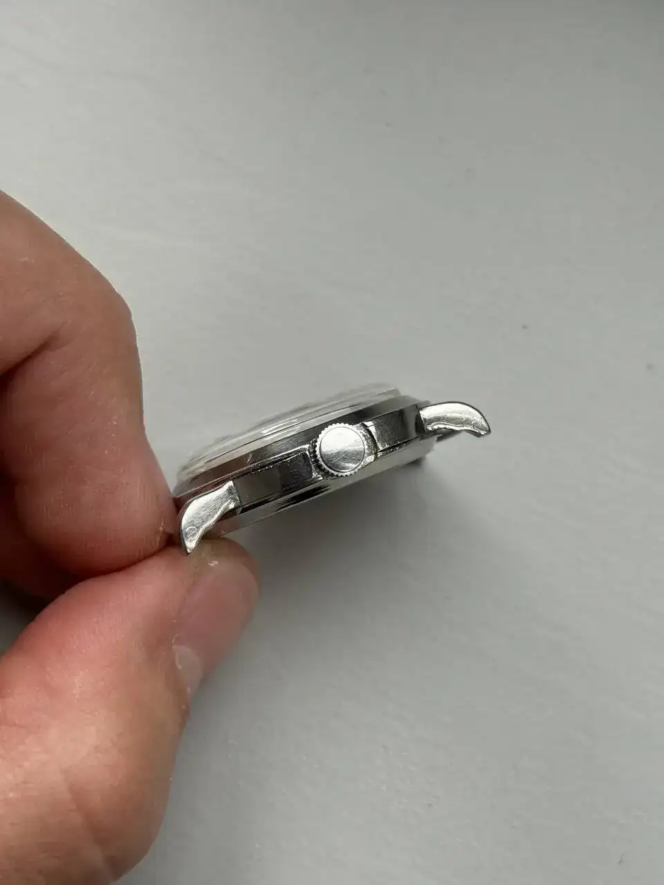

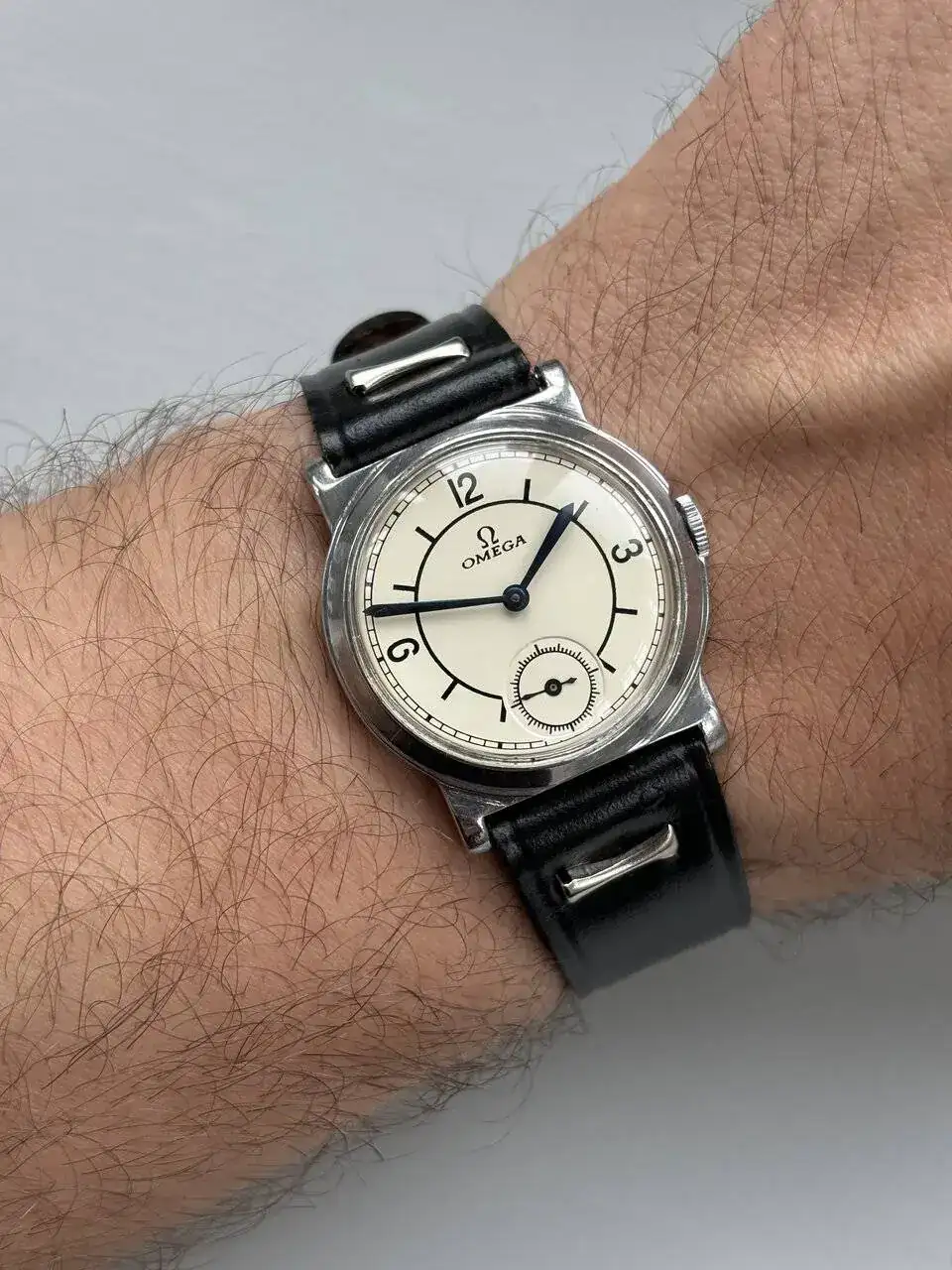

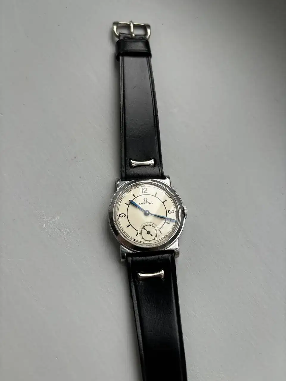

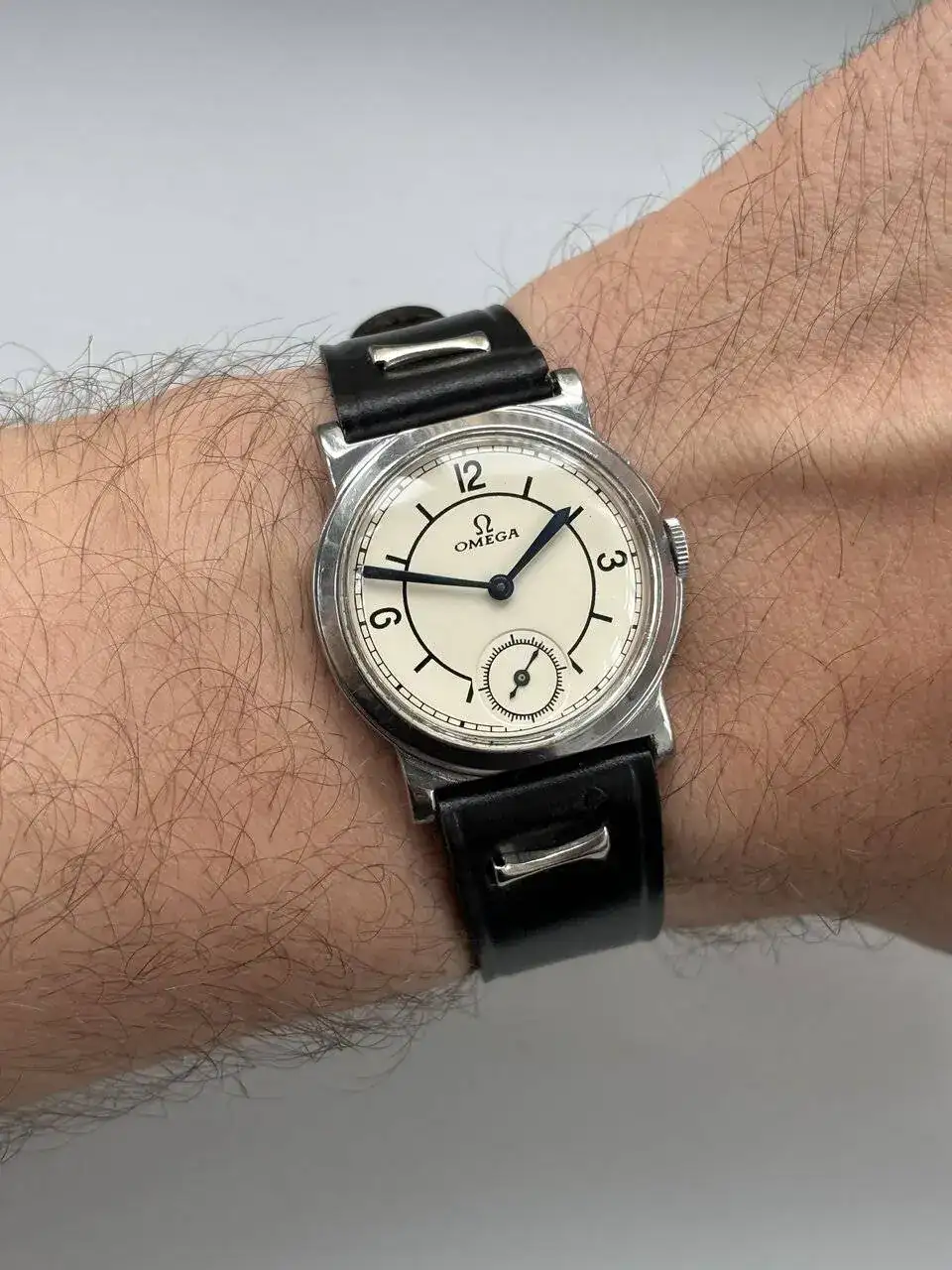

Sumando todo, este es resultado final:

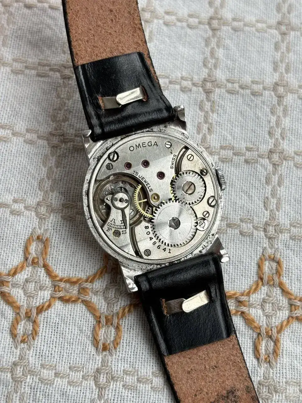

Omega 26.5 SOB T1.Mide 31mm sin corona. En acero Staybrite. Por su número de serie, data de 1930 a 1934. Calibre de 15 joyas que late a 18000 alternancias y con 37 horas de reserva de marcha aproximadamente. El SOB se corresponde con:
S- segundero
O- Omega
B- Calidad del calibre, 15 jewels ajustado a 1 minuto por día.
El T1 hace referencia a que es la primera modificación del calibre.
Alguna foto más:
