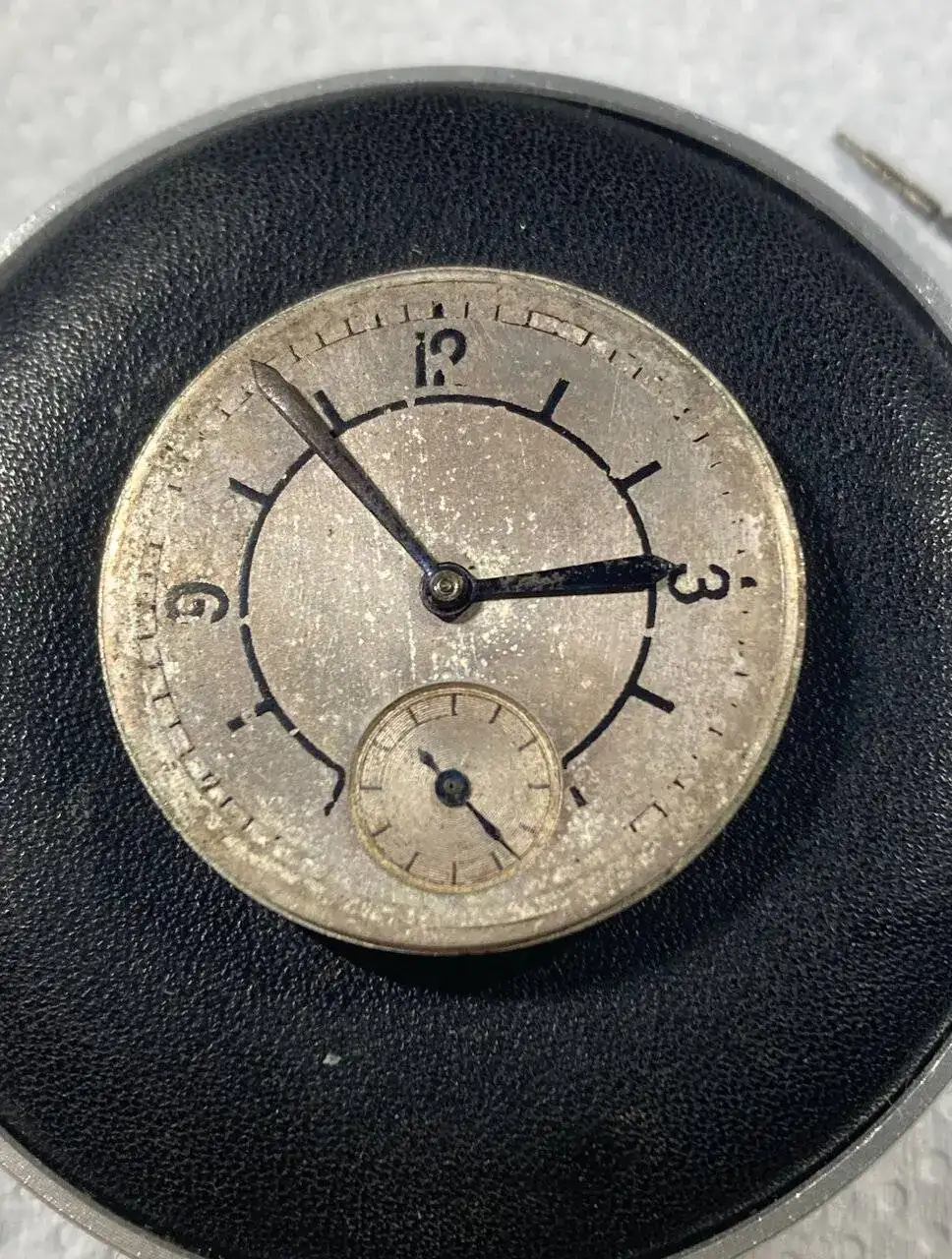

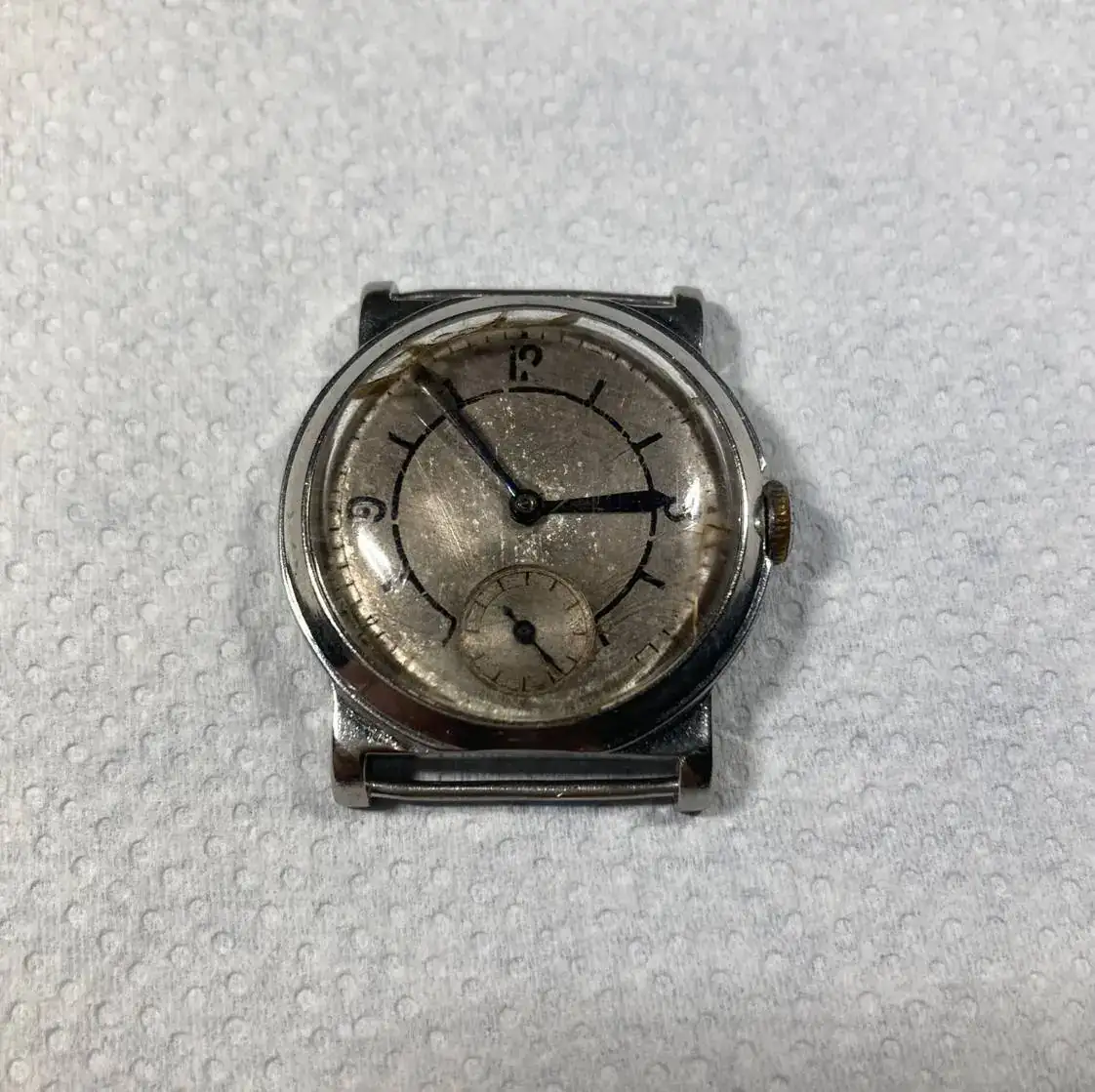

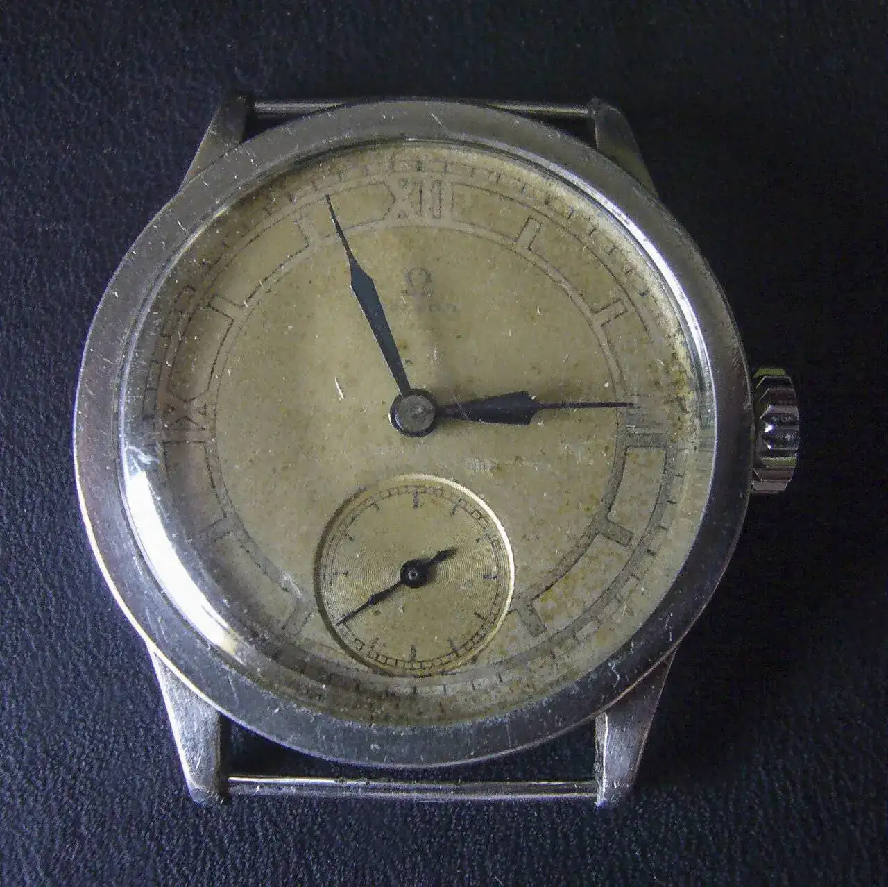

Mi historia con este reloj, que es mi primer Omega, comienza en el mercadillo que suelo frecuentar. Entre un montón de relojes estropeados vi este chiquitín. Me llamó especialmente la atención su curiosa caja. Vi que ésta era de acero y que parecía muy antiguo. Por su tamaño y diseño del dial (muy deteriorado), pensé que sería como de los años 30/40. Los relojes de esa época no solían tener caja de acero. Los que la tenían eran relojes de calidad. Esto, unido al diseño de su dial y a sus agujas, que en algún momento debieron de ser azules, me hicieron llevármelo. El dial al estar muy deteriorado, no presentaba la marca del reloj. También podía ser un reloj con dial estéril. El precio fue de risa porque el reloj no funcionaba y el vendedor no sabía lo que vendía, y yo no sabía lo que compraba.
Así lo compré:
Ver el archivos adjunto 2860082

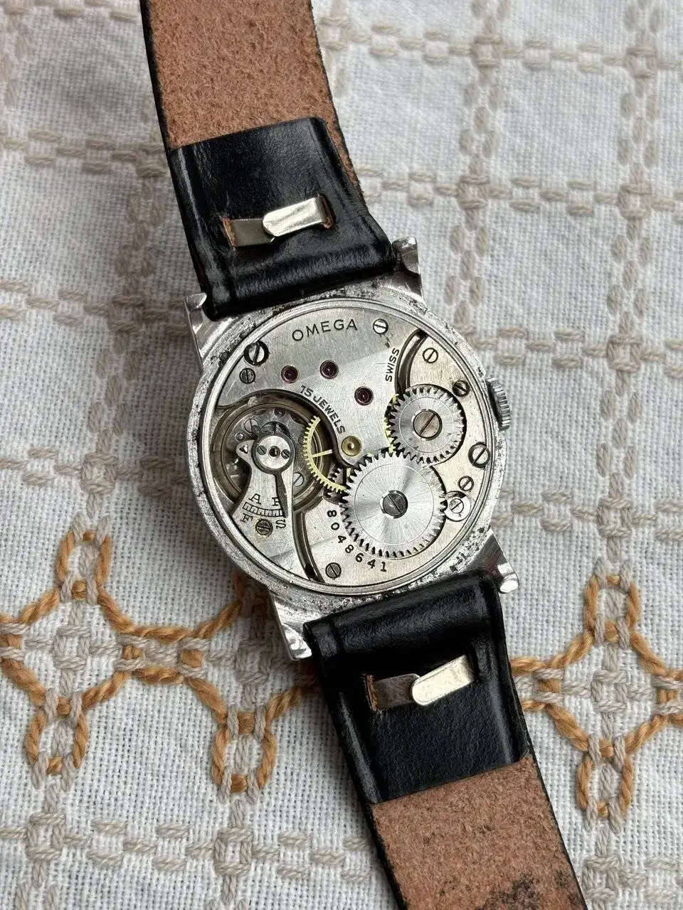

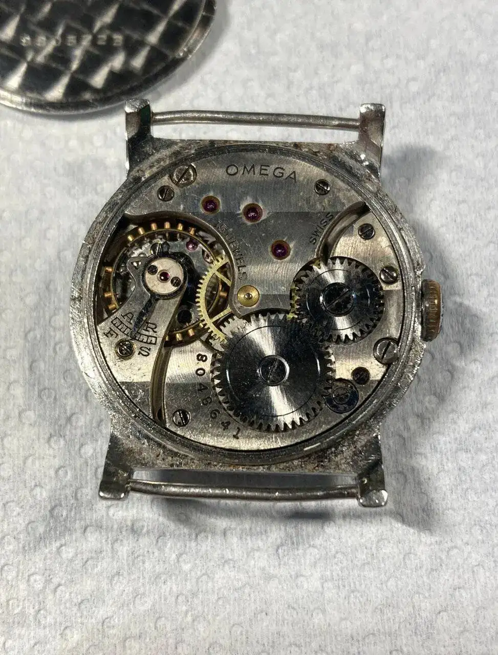

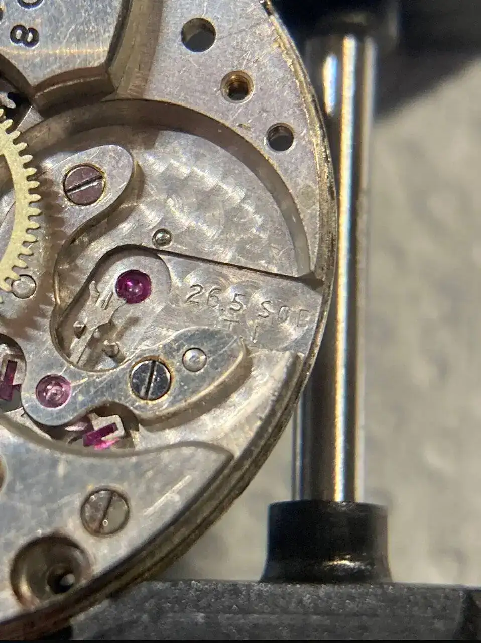

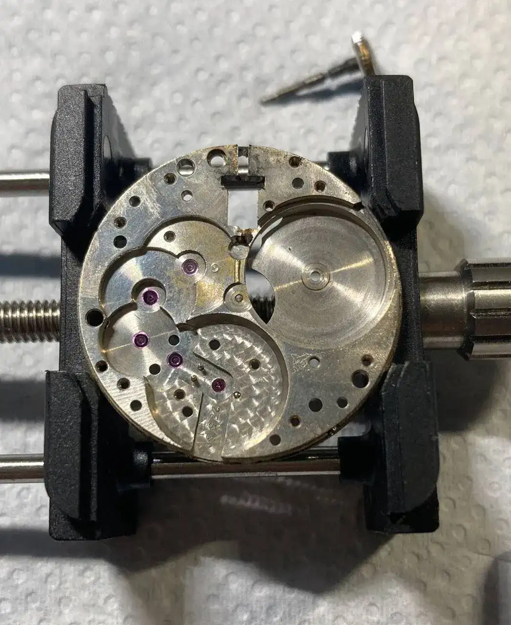

Al llegar a casa lo abrí para ver qué calibre escondía y con algo de suerte intentar hacer que echara a andar. Y me encontré esto:
Ver el archivos adjunto 2860083
¡Mi primer Omega! Inmediatamente informé del hallazgo a mis colegas de afición y mentores relojeros @alejandrolopez, @yakokornecki y a @PedroA para que me contaran qué sabían de él y si había opciones de restaurarlo. Me dijeron que se trataba de un Omega con calibre 26.5, probablemente SOB. Había que quitar el volante y mirar.
Ver el archivos adjunto 2860088
Efectivamente. Un 26.5 SOB T1. Sin dudarlo un segundo @alejandrolopez y @PedroA se ofrecieron para intentar restaurarlo. Se lo envíe a Alejandro, que cambió el muelle real y el plexi además de limpiarlo. Pero al desmontarlo vio que la parte de la platina en la que entra la guía de la tija estaba rota, por eso la tija bailaba y el piñón corredizo no actuaba correctamente. Esto suponía tener que encontrar otra platina (son escasas y resultaría muy caro) o arreglar la estropeada; trabajo muy complicado y caro.

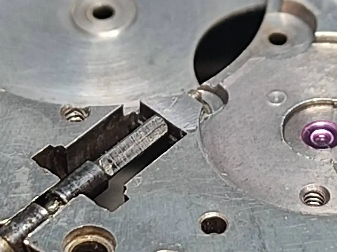

Ver el archivos adjunto 2860089
Ver el archivos adjunto 2860091

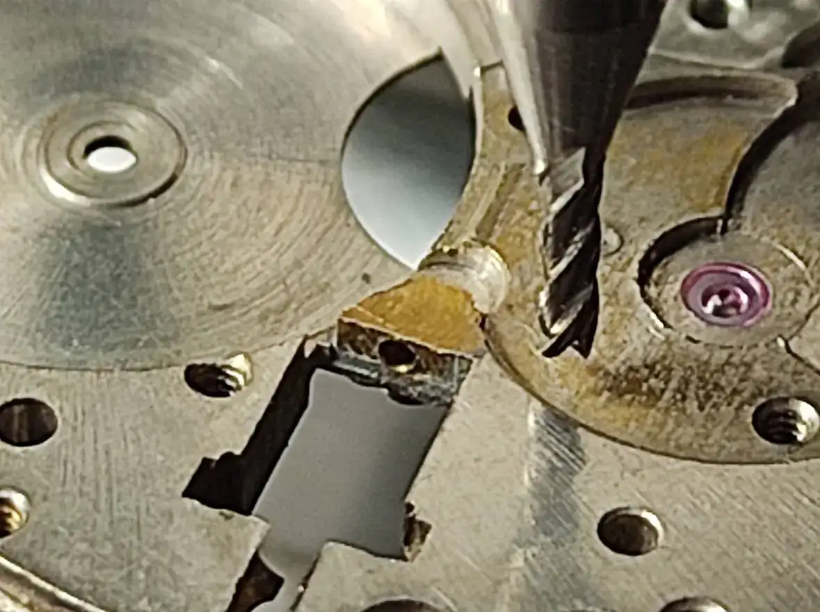

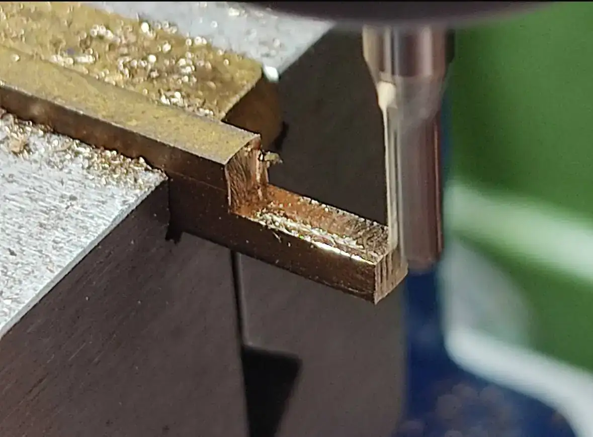

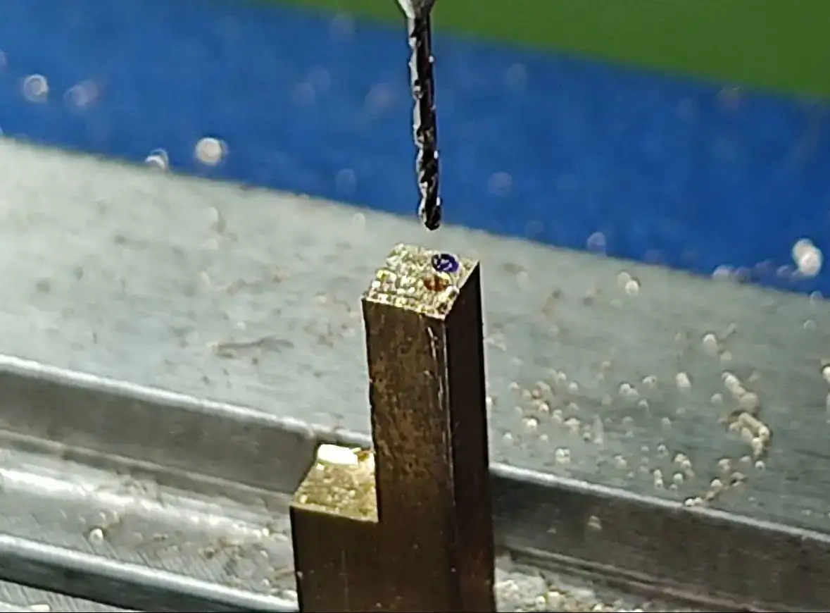

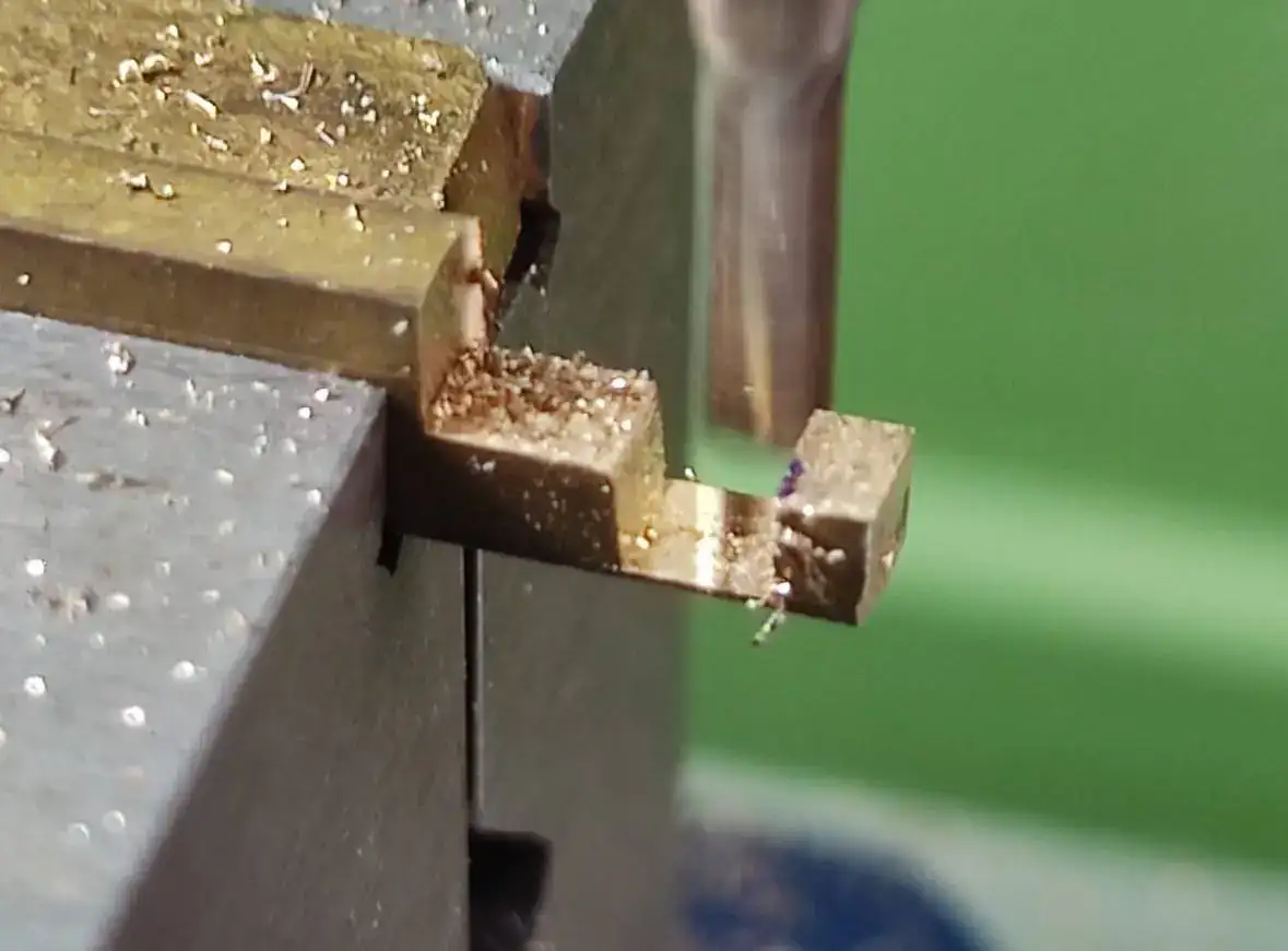

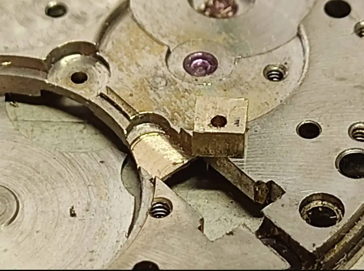

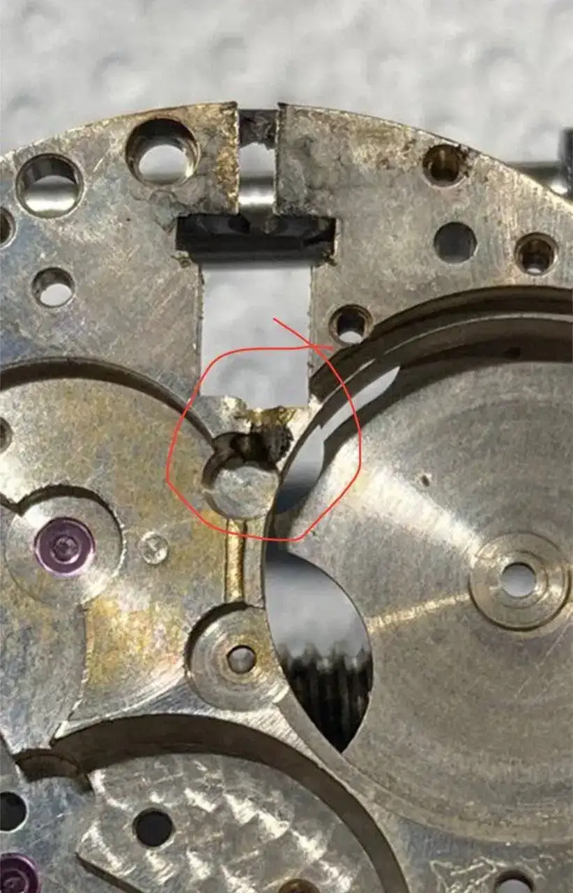

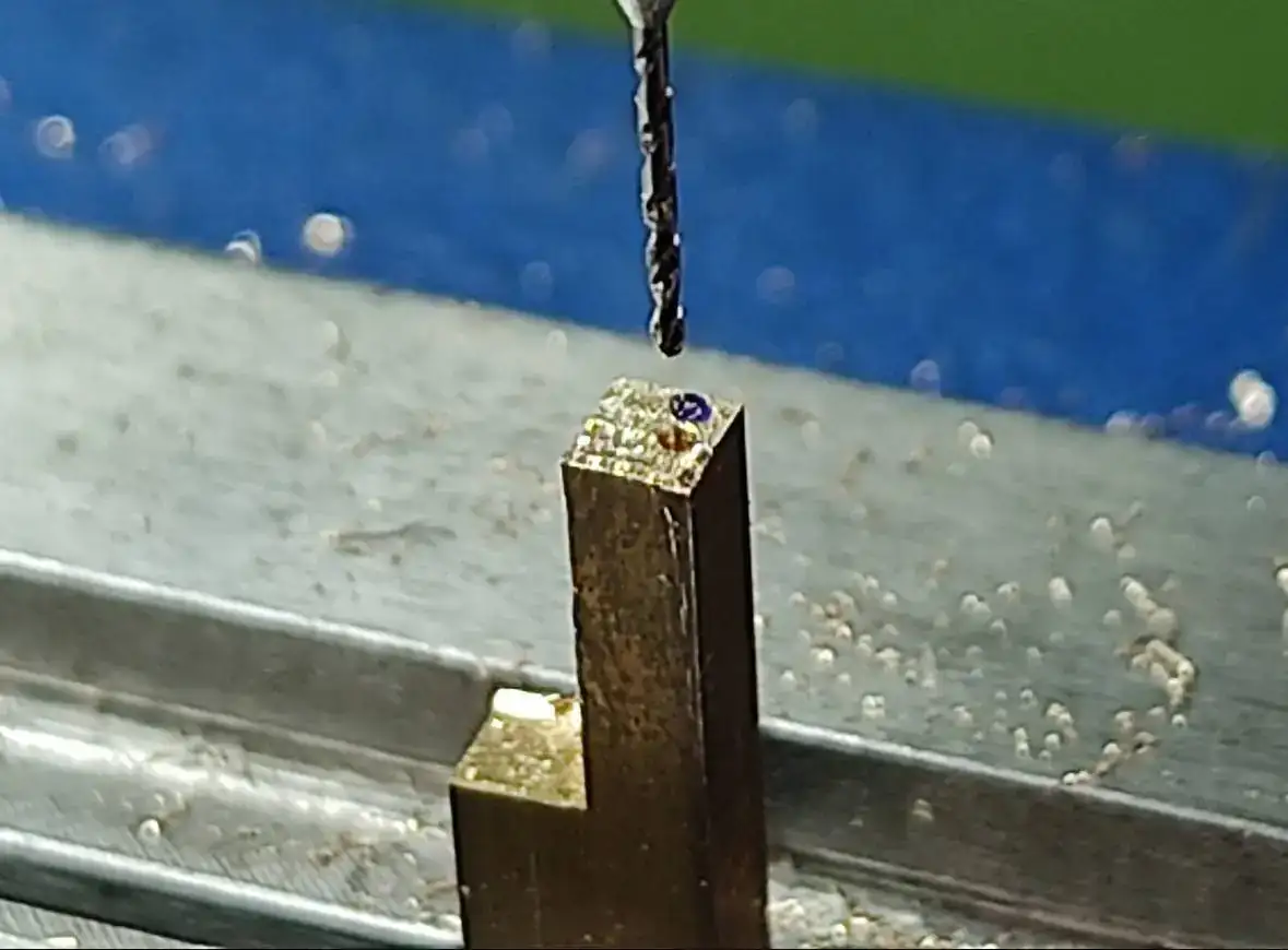

Sin embargo, @PedroA se ofreció para intentar arreglarlo, cosa que consiguió. Lo que hizo me parece una auténtica labor de artesanía que pocos son capaces de realizar. Fresó la parte rota, soldó una pieza nueva agujereada, y la ajustó y plateó.Os dejo fotos del proceso:
Ver el archivos adjunto 2860095
Ver el archivos adjunto 2860096
Ver el archivos adjunto 2860097
Ver el archivos adjunto 2860098
Ver el archivos adjunto 2860099
Ver el archivos adjunto 2860100
Solucionado el problema, el reloj ya estaba funcionando y dando la hora. Ahora había que decidir si se restauraba el dial o no. Normalmente no estoy a favor de repintar los diales. Soy de los que considera que cuanto más auténtico el reloj y menos intervención tenga, mejor. Ahora bien, hay casos y casos. En el que nos ocupa, tras haber intervenido ya en el calibre (y corona, que también cambió Pedro) y viendo lo destrozado que estaba el dial, en el que no quedaba ni rastro del logo de Omega, decidí repintarlo.

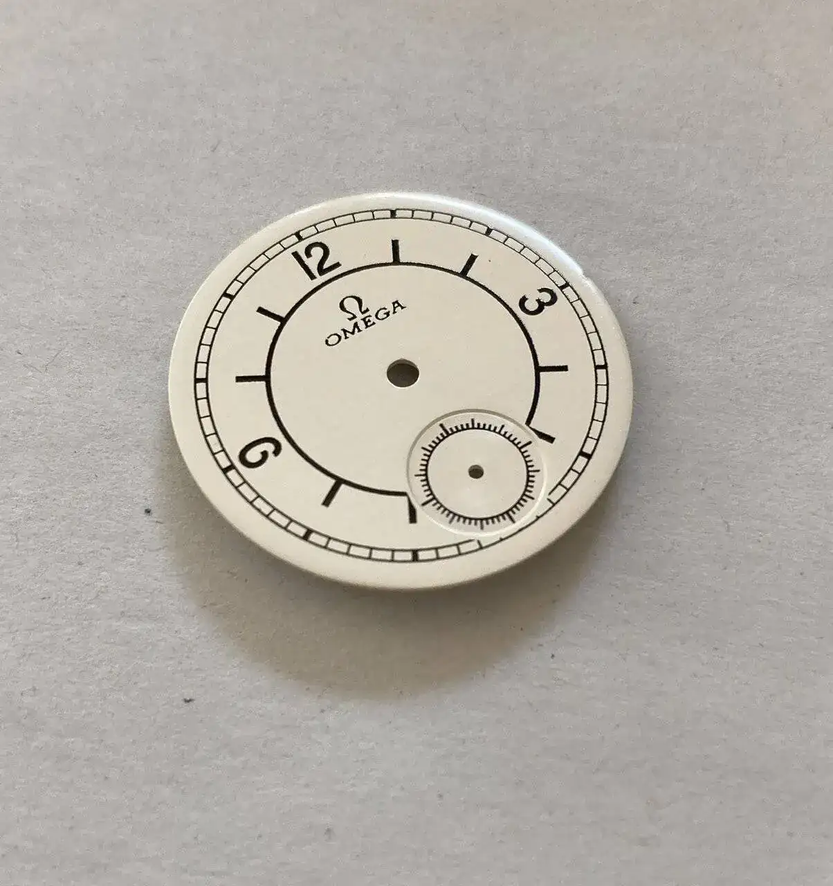

La cuestión ahora era intentar repintarlo lo más fielmente posible al original. Para ello, lo ideal sería encontrar el modelo exacto en algún catálogo de época y que este sirviera de ejemplo al restaurador. Nos pusimos a buscar @yakokornecki , @alejandrolopez y yo pero no encontrábamos el modelo exacto. Yako incluso preguntó a @Cantabruca por ser experta "omegera", la que tampoco dudo en segundo en ayudar. Sin embargo, no encontrábamos el modelo exacto. La caja del reloj se correspondía con el del modelo FOIBOS. Estos existen con diferentes diales, pero ninguno era el del mío.
Ver el archivos adjunto 2860102
Ver el archivos adjunto 2860103
Ver el archivos adjunto 2860104
El diseño del dial se parecía al del Alcaios, pero no era exactamente igual. Este tenía números romanos.
Ver el archivos adjunto 2860105

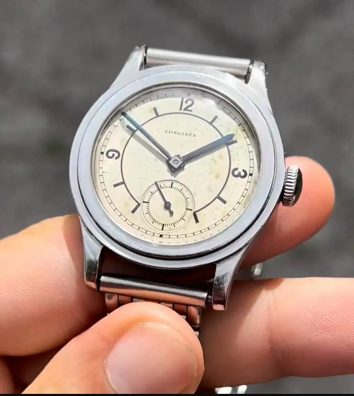

No me decidía por uno en concreto hasta que un día vi este reloj en las redes sociales.
Ver el archivos adjunto 2860106
Ver el archivos adjunto 2860107
¡Era prácticamente idéntico! Sólo parecía cambiar el diseño de la subesfera de segundos. Pero este era longines...Empezamos a pensar entonces que quizá lo que teníamos entre manos era un omega 26.5 SOB al que le había puesto un dial de longines. Quizá por eso le habían borrado el logo. Pero por otra parte, las patillas del dial coincidían a la perfección con la máquina, lo que sería muy difícil en caso de ser longines. Había que buscar en el dial. El dial por detrás estaba marcado por el fabricante.

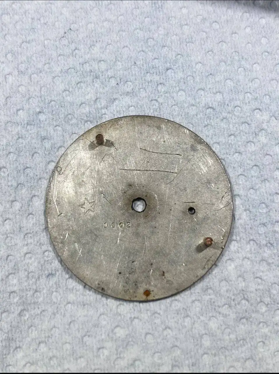

Ver el archivos adjunto 2860109
Una estrella y un número de serie. La estrella se corresponde con el logo del fabricante Stern Frères. Al parecer, este fabricante hizo diales tanto para omega como para longines (incluso para rolex), de forma que no resulta disparatado pensar que coexistieran diales muy parecidos para ambas marcas. Aclarado el asunto, decidí repintarlo como el longines por gustarme más el diseño de su subesfera de segundos, pero agregándole el logo de omega. Y así quedó:
Ver el archivos adjunto 2860111

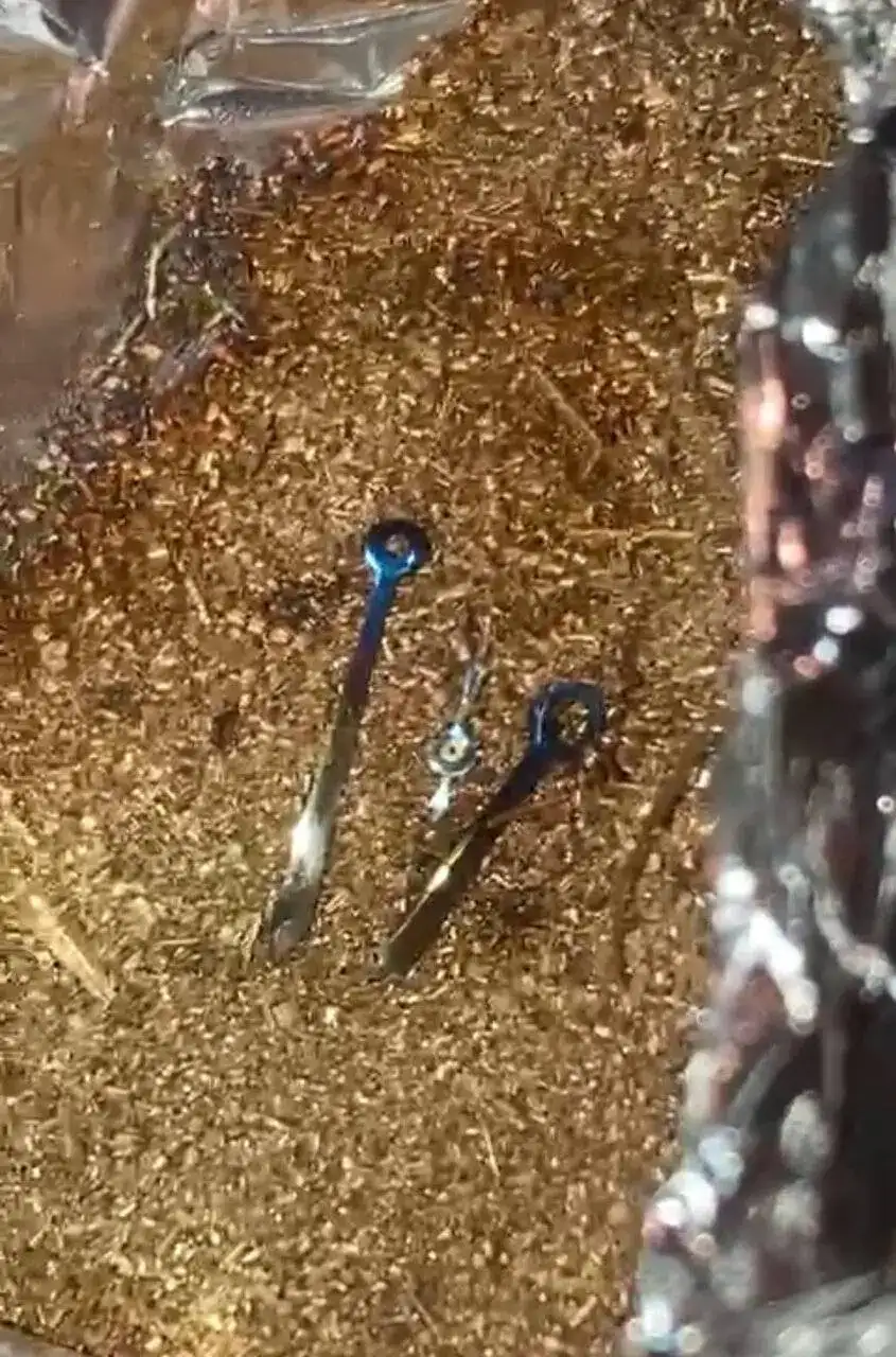

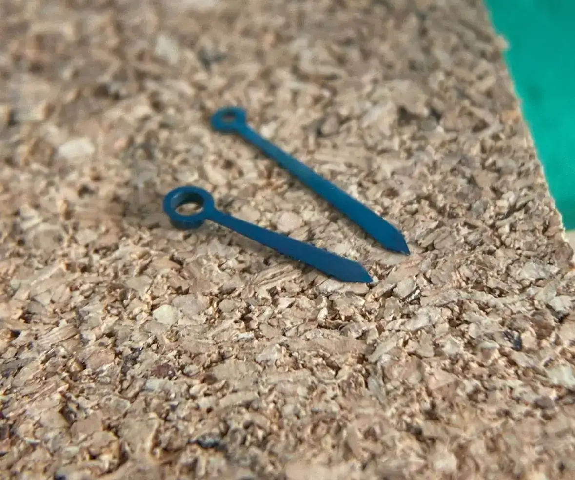

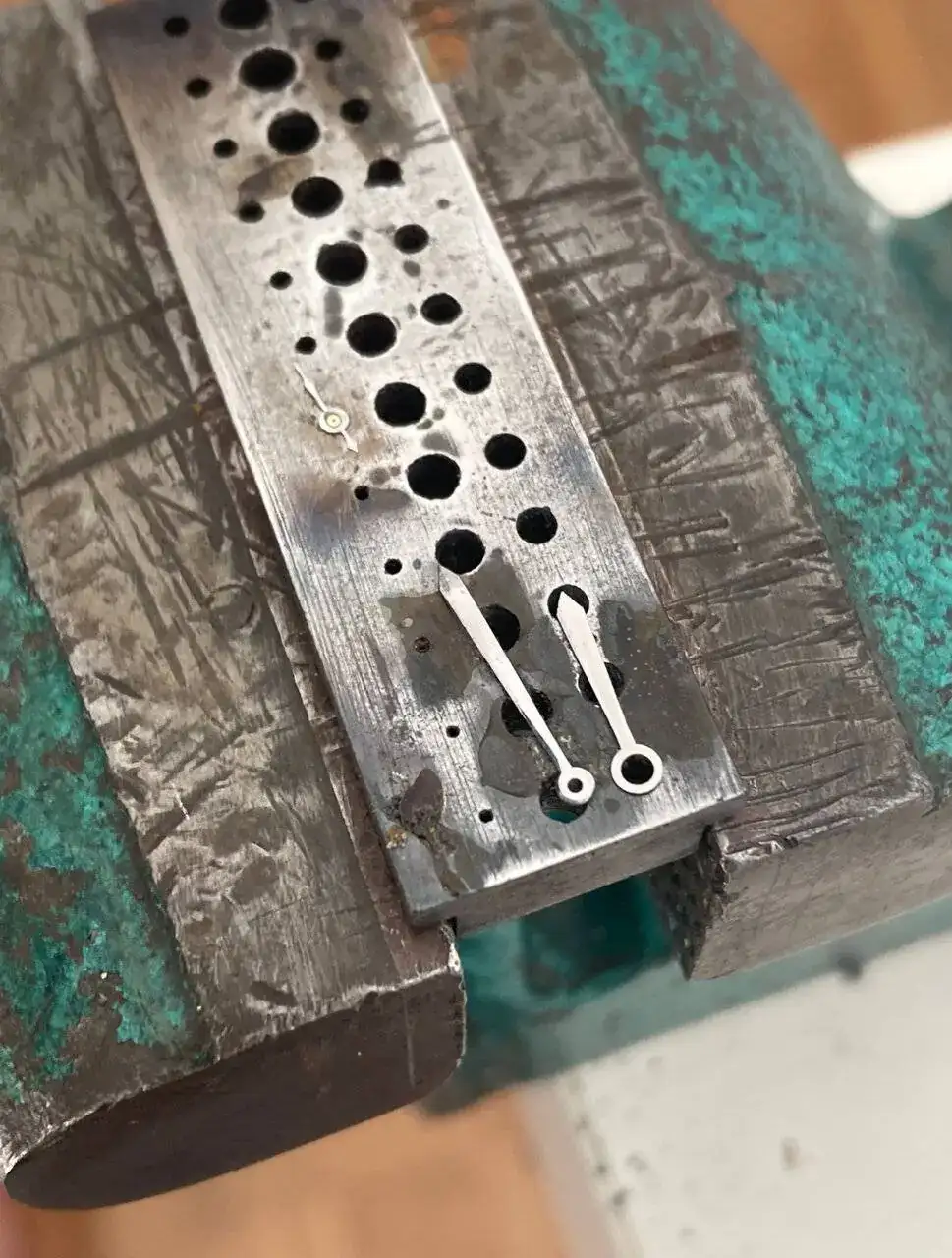

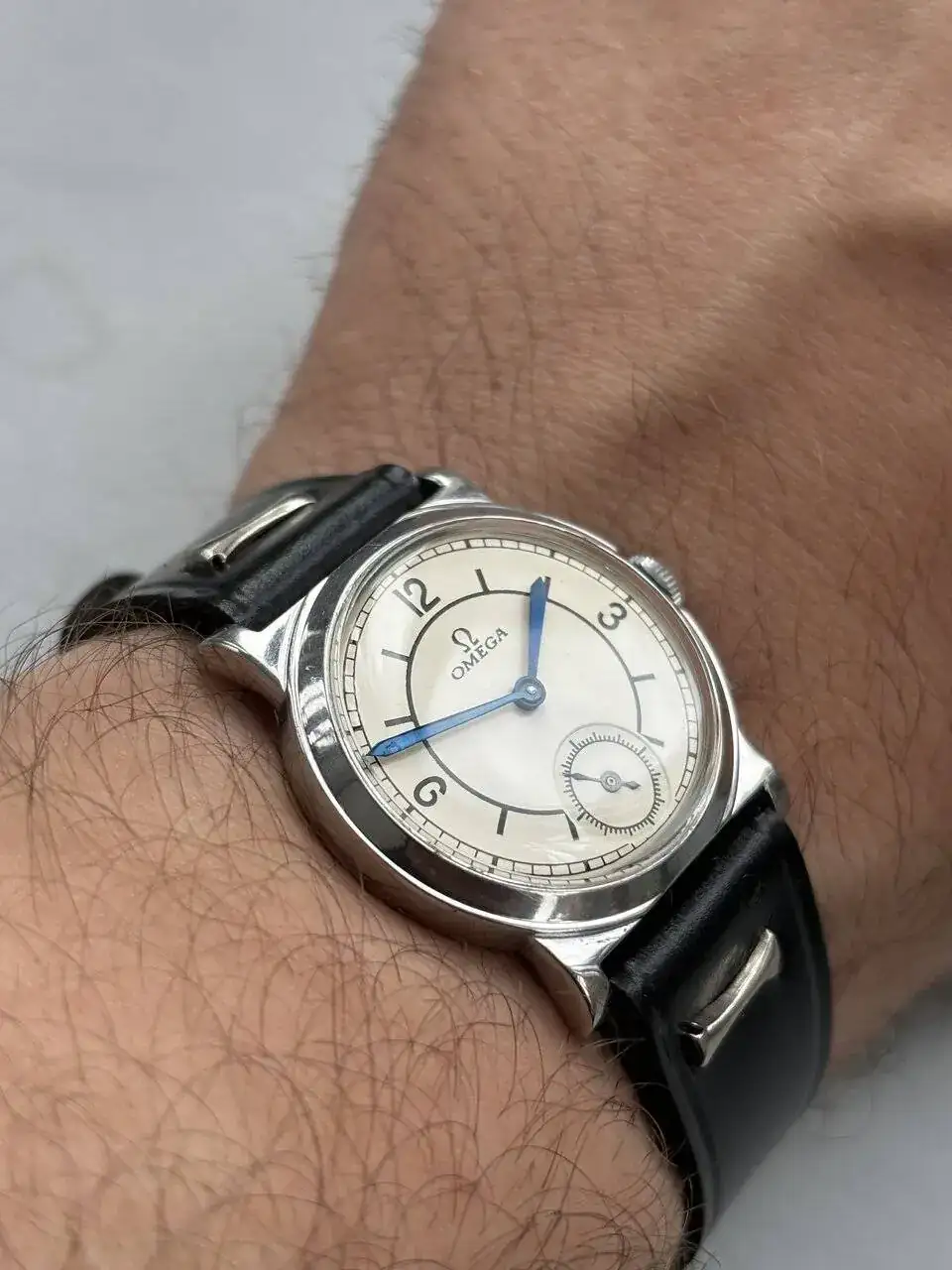

Como colofón final, @alejandrolopez volvió a azular las agujas que han quedado espectaculares y luego montó el reloj.
Ver el archivos adjunto 2860112
Ver el archivos adjunto 2860113
Ver el archivos adjunto 2860115

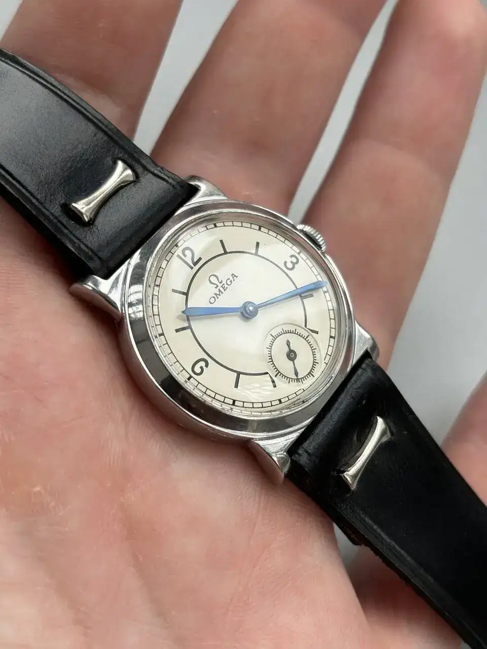

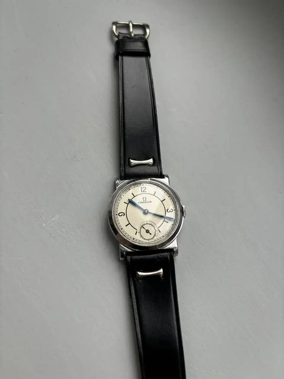

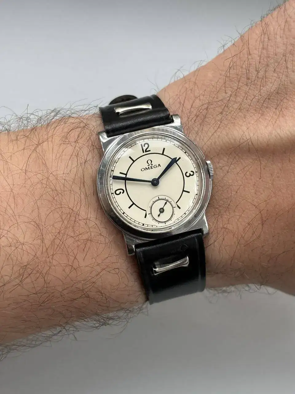

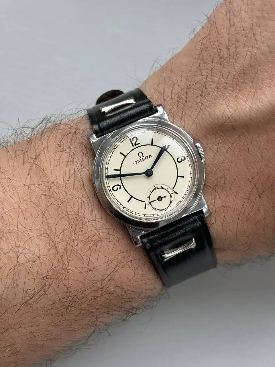

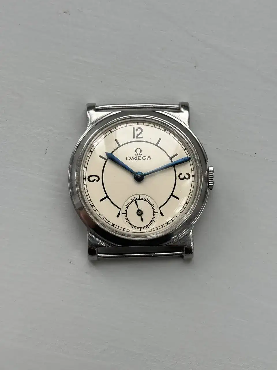

Sumando todo, este es resultado final:
Ver el archivos adjunto 2860118
Ver el archivos adjunto 2860120
Ver el archivos adjunto 2860128

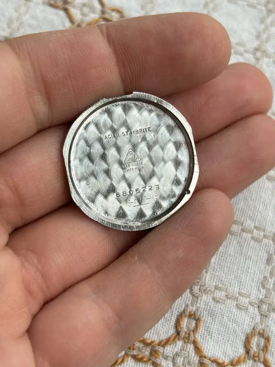

Omega 26.5 SOB T1.Mide 31mm sin corona. En acero Staybrite. Por su número de serie, data de 1930 a 1934. Calibre de 15 joyas que late a 18000 alternancias y con 37 horas de reserva de marcha aproximadamente. El SOB se corresponde con:
S- segundero
O- Omega
B- Calidad del calibre, 15 jewels ajustado a 1 minuto por día.
El T1 hace referencia a que es la primera modificación del calibre.

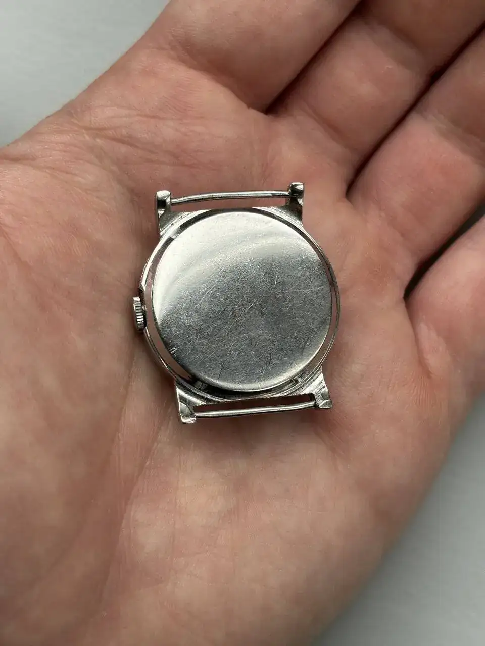

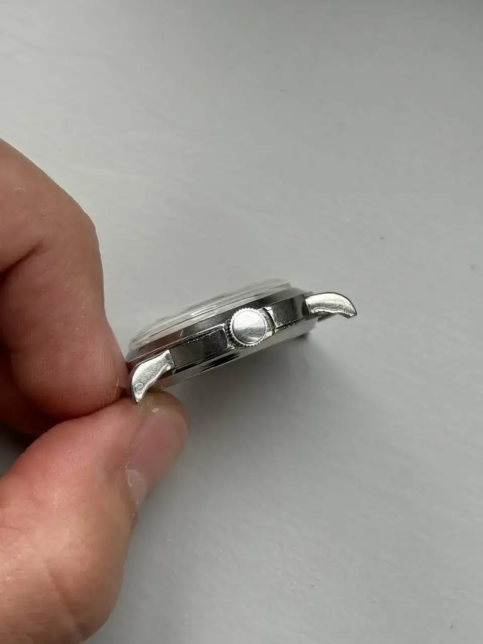

Alguna foto más:
Ver el archivos adjunto 2860138
Ver el archivos adjunto 2860139
Ver el archivos adjunto 2860140
Ver el archivos adjunto 2860141
Ver el archivos adjunto 2860142
Ver el archivos adjunto 2860143
Ver el archivos adjunto 2860144
Y creo que esto es todo. Solo me queda agradecer enormemente el esfuerzo y dedicación al proyecto totalmente desinteresados que han mostrado los compañeros nombrados. Sin su ayuda este reloj seguiría siendo una pieza rota abandonada en un cajón. Son gente verdaderamente grande. Poder contar con ellos es una auténtica suerte y su participación en el foro es un lujo.

S- segundero
O- Omega
Alguna foto más:
Al final me ha quedado un hilo más largo que El Quijote...😂. Gracias a quienes lleguéis hasta aquí y de nuevo gracias a quienes me han regalado su ayuda. Como siempre, cualquier aporte, corrección, comentario...es bienvenido. Saludos.
