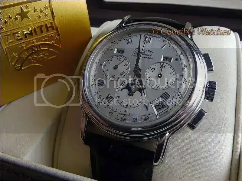

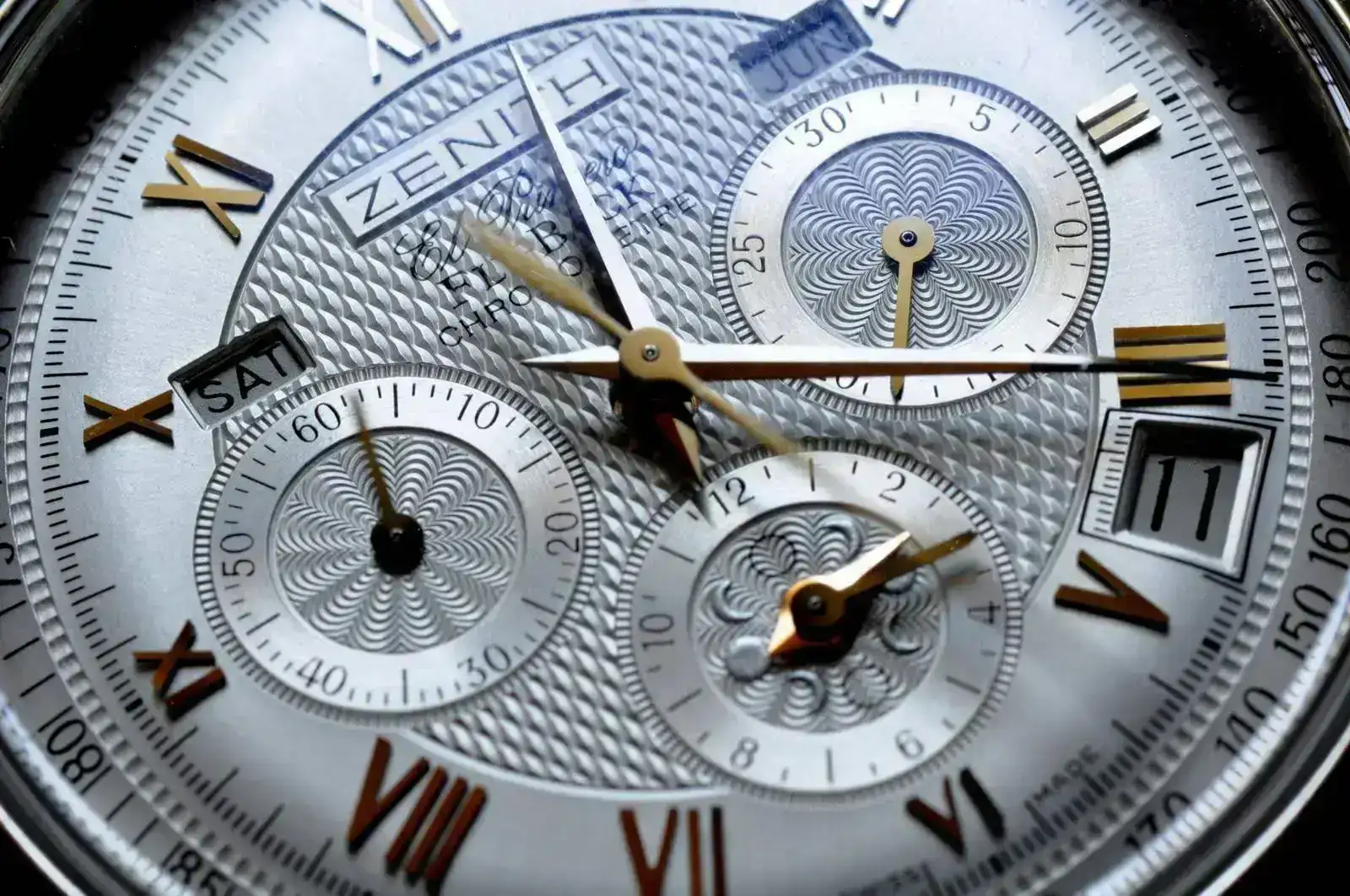

Mi Zenith Chronomaster XT tiene ambas funciones, tanto edad como fase lunar, mientras que el Chronomaster Moonphase, solo tiene fase lunar.
Alguien sabe algo sobre este tema?
He podido comprobar cómo el indicador en la esfera es distinto en cada caso, pero no consigo interpretarlo y tampoco encuentro información al respecto.
Os pongo un par de fotos...
Chronomaster "El Primero" Moonphase (con el permiso de Cencibel)
Este es mi Chronomaster Grande XT con las dos funciones mencionadas, Edad y Fases de Luna.
