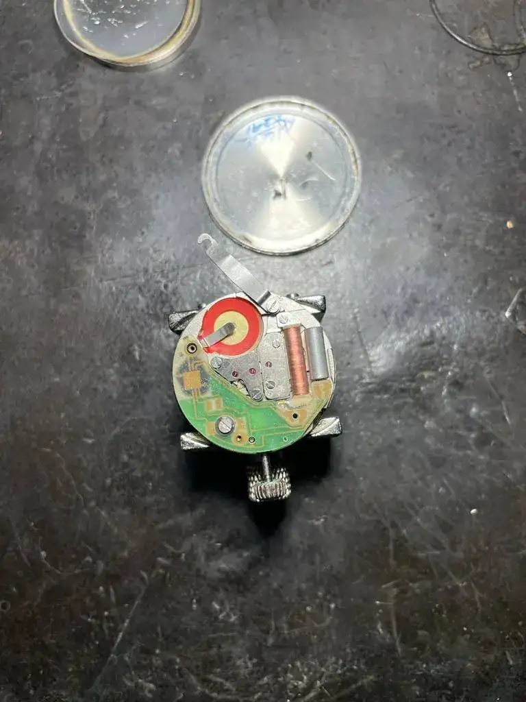

Buenos dias
Por favor necesito ayuda para identificar este mecanismo del Duward
Es curioso tiene el motor modular
Un iman enorme en diametro y poco espesor
No pone ninguna marca
Parece miyota pero es antiguo
Muchas gracias

Hola Tomás 1968, viendo cómo pasa el tiempo y sin obtener respuestas, me atreveré a responderé yo mismo, aunque quizás no sea la persona más indicada ya que no soy profesional y en este subforo los hay, muchos y a cual mejor.
Yo intentaría remover el aislante de la pila, (con cuidado de no deteriorado, para después volverlo a colocar), ese plástico rojo/naranja y beige de dónde se acopla la misma y bajo él, deberían de aparecer unos números grabados en la misma platina o placa, que es el n° de mov. y apartir él, podrás encontrar lo que precises.
Si me equivoco, porfavor que alguien me corrija.
Ánimo y suerte Tomás 1968.

No estoy seguro, si será el mismo calibre, eso si recuerdo que hubo un tiempo que Duward, durante un corto tiempo monto unos calibres asiáticos, en sus relojes sin calibre entre ellos cronógrafos, muy problemáticos, a la hora de trabajar con ellos, similares a los calibres rusos y chinos, de Quarzo, sin calibre de baja calidad.
Muchas gracias

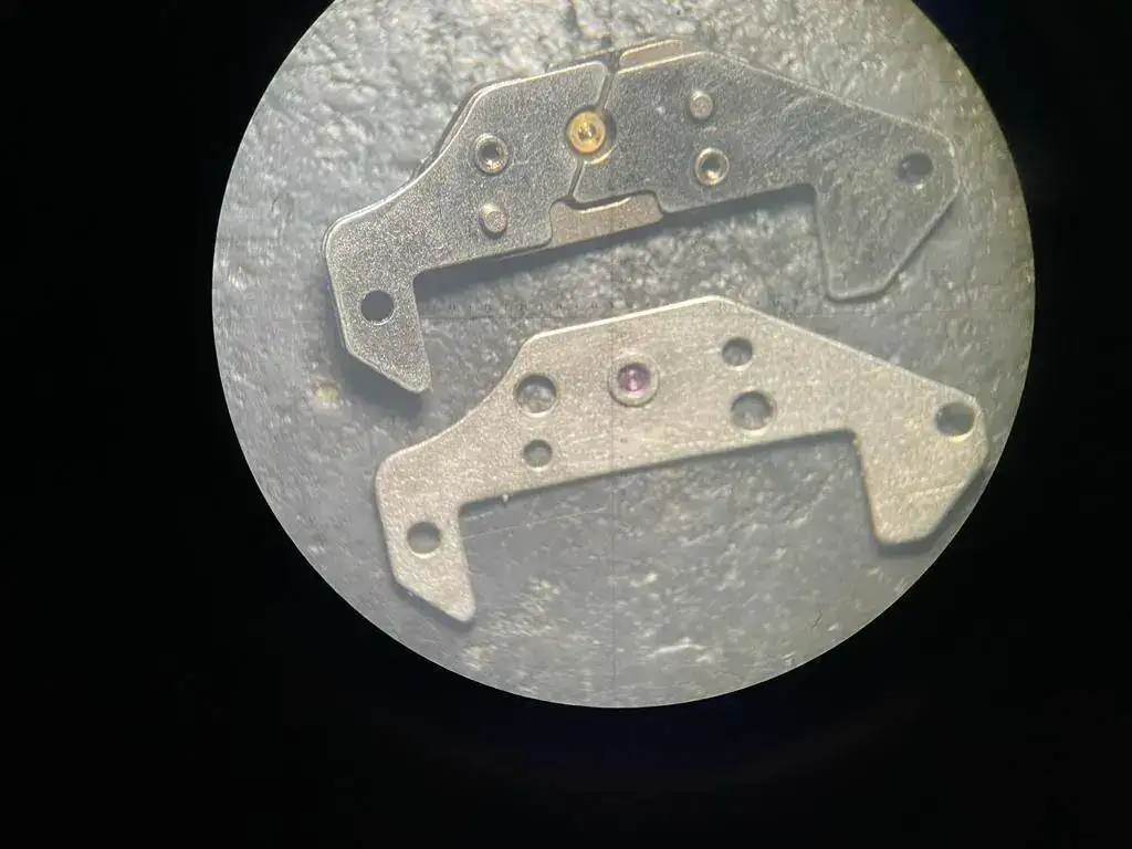

He desmontado todo y no hay ningún numero
Pero creo que es de calidad
La bobina protegida con funda plastica
Y lo del motor modular
Placas magneticas desmontables
6 rubis
Con la placa metalica arriba me recuerda a los miyota
Buenas,
sería un Aomori 0180?
en esas marcas Ruesan y Duward parece haber normalmente algunos dando vueltas por ahí, si es por reemplazo de máquina o partes.
Álvaro
Reacciones: eryerba
Muchas gracias golipo
Si que es el 0180
No habia oido la marca Aomori
