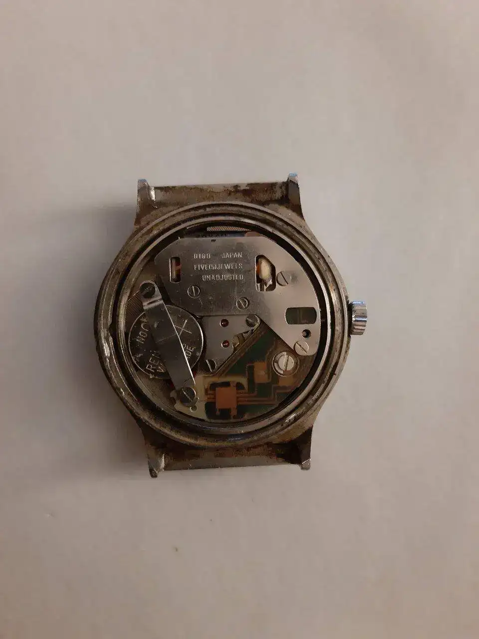

Hola :
Tengo este Duward de cuarzo en una caja medio olvidada, y quiero hacer una prueba a ver si milagrosamente se pone en marcha con una pila nueva.
Recuerdo verlo en casa de mis padres desde los 70's , la pila es una renata 27 pero no veo esta ref. en internet.
Pongo unas fotos donde se ve el mecanismo y la pila. Puedo encontrar pila? O alguna equivalente para este calibre?
Muchas gracias y saludos

Hola RCasaubon:
Muchas gracias por el enlace, es fantástico. Las medidas de la pila original son 9'40mm x 3`25mm y la que más se acerca es la 394 que pones tu de 9'5 x 3'6mm , con esto se corresponde con una Renata 394 (aunque también pone otra ref. con una 380)
Probaré con una Renata 394, y también hay el apunte que es compatible con la original Renata 27.
Muchas gracias y saludos !
Hola RCasaubon:

Yo creo que la medida se ajusta bastante a la original, hay muy poca diferencia (1 décima de mm) y con 1'55v le irá bien.
Es para el calibre Aomori 0180 Japan según vi también en una ref. en la red de estos movimientos interesantes de los 70's
A ver si tengo suerte !

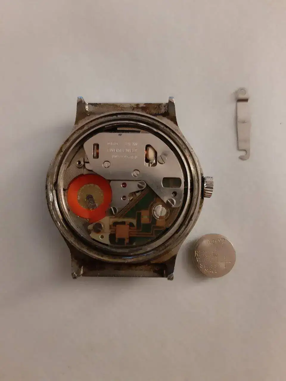

Hola:
He probado con una AG9 nueva y no anda :(

Hola Tomas 1968, es que el movimiento está hecho polvo, abollado, maltratado, etc. No creo que valga la pena hacer nada, lo tengo abandonado.
De todas maneras, muchas gracias.
