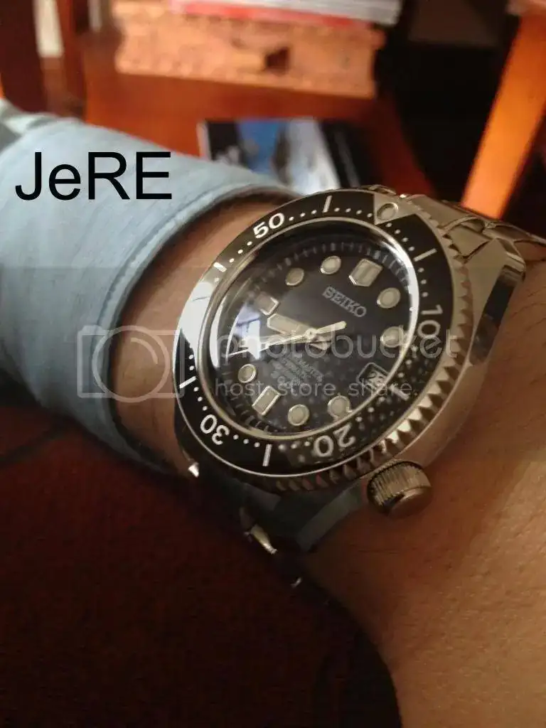

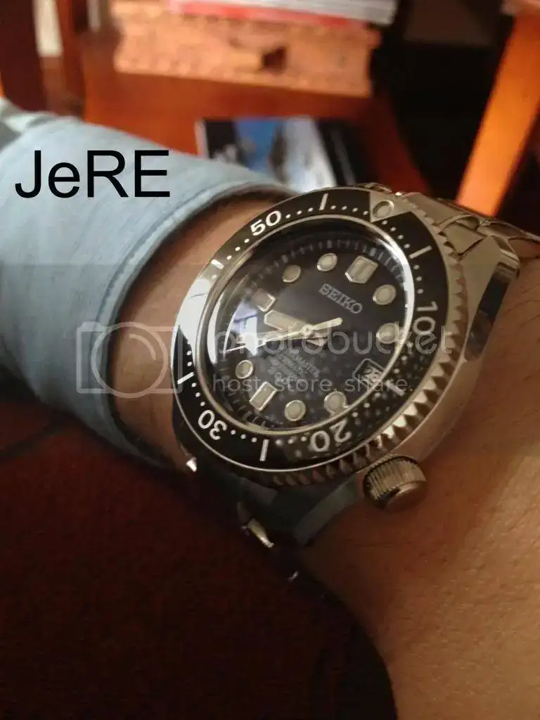

Y que material lleva el bisel del Seiko marinemaster, porque a mi ver no es el típico de acero, pero tampoco es cerámico... Alguien puede aportar algo de luz? Seguramente sea metálico con algún tipo de embellecedor...
Foto de archivo para ilustrar...
Edito para comentar que los puntitos que se reflejan en el bisel son los agujeros de luz que deja una persiana a medio cerrar, lo digo para ilustrar que ningún otro de mis biseles ( no tengo cerámicos ni otros similares) lo reflejarían...
Algunos Seiko, como los Astron, tienen bisel cerámico. Otros, los más económicos llevan esmalte.
Este no es cerámico seguro. Parece más bien esmalte, le da una apariencia muy chula, a ver como envejece!
