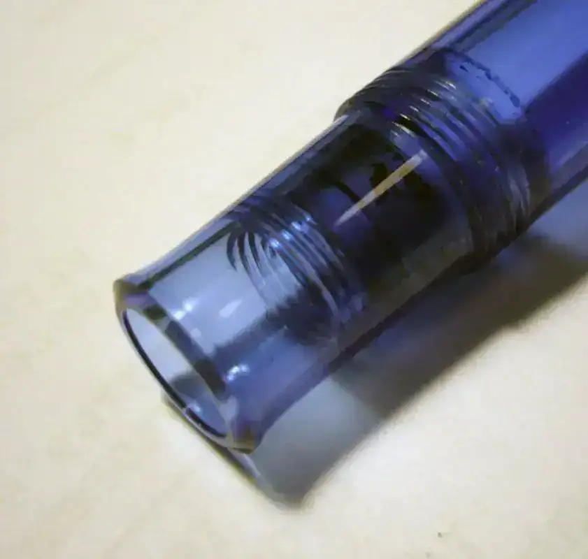

Esta semana me he comprado una Pelikan Duo 205 Shiny green. Al limpiarla, y después de enjuagarla con agua, me he dado cuenta que guarda algo de tinta entre el cuerpo y la embocadura, como si tuviera un doble fondo. Lo malo es que no se puede quitar, llamarme maniático pero no me gusta guardar las plumas sucias.
A los que tenéis una desmostrator de Pelikan ¿Os pasa lo mismo?

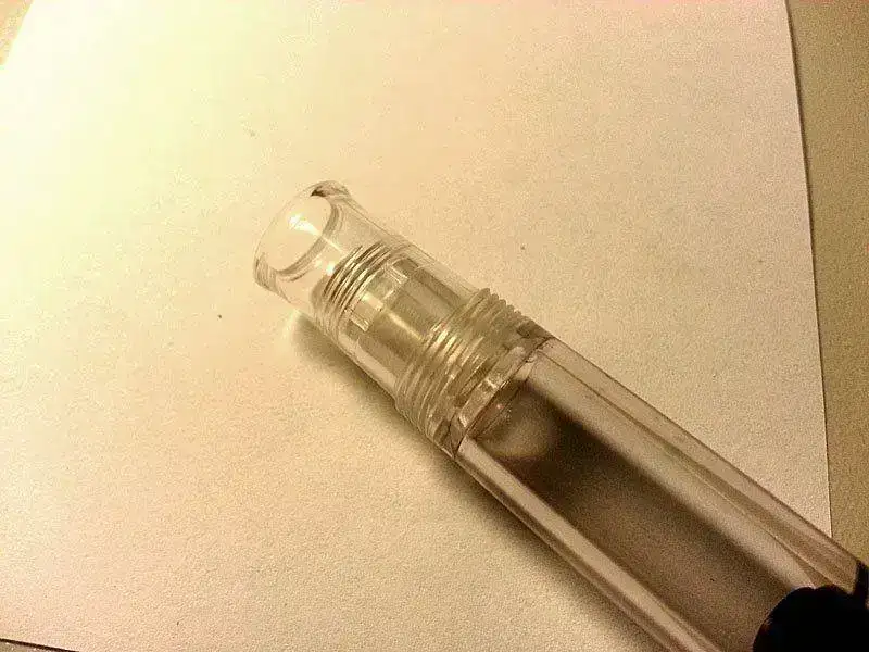

Pues, de momento, a mi no me ocurre. Te pongo una foto, muy mala hecha con el móvil, después de lavarla bien solo con agua.
Manu407, gracias por la foto, parece que eres afortunado con tu pluma, ya que no ha corrido la misma suerte que la mía.
