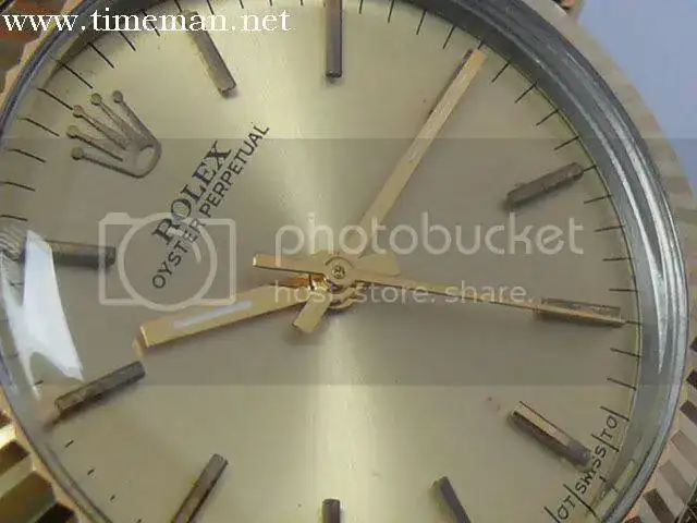

Fíjate en este ejemplo de Andy:
Yo creo que no le pasa nada aparte del cerro de años que tiene pero me parece original

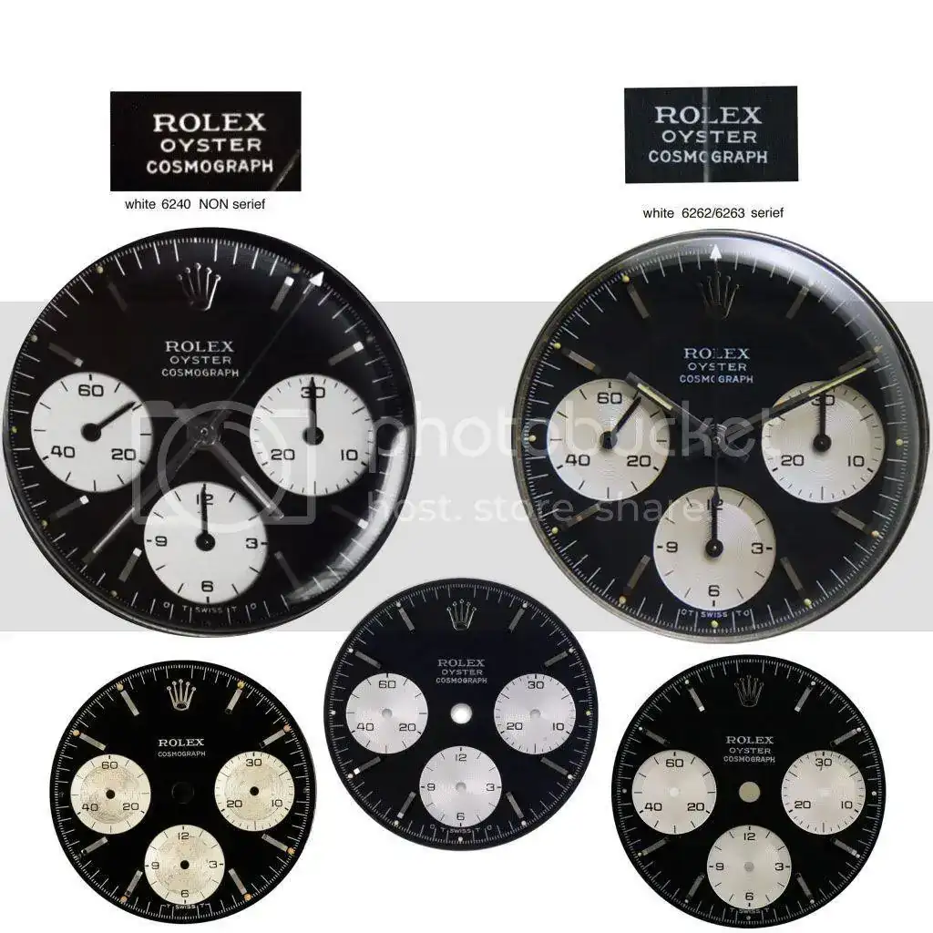

Los OT se ven en ocasiones en los diales de los modelos de "vestir" (dates, datejust, mod-sizes, etc) y ocasionalmente en algún daytona de los años 73 al 78 más o menos como estos (foto de P.Stahl):
