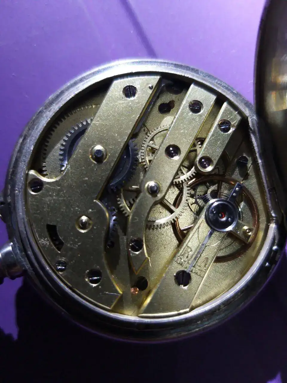

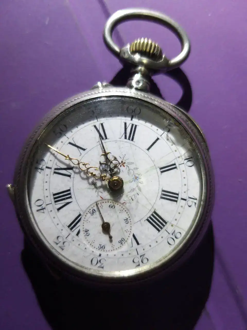

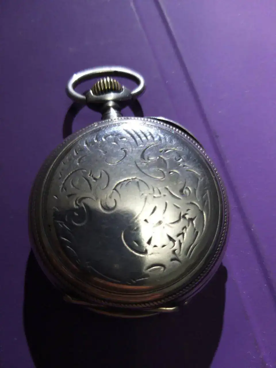

Buenas a todos... hace como dos o tres semanas que adquirí este reloj como proyecto de restauración. Justamente en este foro he encontrado algo de información pero muy poca, si alguien me pudiese decir mas sobre el estaría agradecidisimo, he visto que tiene un sello en forma de cangrejo pero poco mas. Aqui dejo algunas fotos muchas gracias de antemano

Hola es un reloj francés, construido por Hippolyte Parrenin HP de Villers le Lac. El sello de cangrejo se utilizó a partir de 1838.
Un saludo enrico

Me surge otra duda sobre este reloj, que tipo de maquinaria es… y podría ser que no tenga ancora….🤔
Correcto, es un cilindro. El escape actúa directamente sobre el eje del volante.
Un saludo enrico

Buenas amigo el tamaño de la maquinaria es de 3.57cm, el movimiento lo desconozco la verdad, el problema que tiene es que el caño creo que se llama así, de las agujas está muy desgastado y las agujas se mueven un poco y no quedan fijas, no se si me explico bien. Según me comentó el relojero, el problema está en que el reloj al parecer es de una época en la cual cada maestro fabricaba las piezas a su gusto sin medida estandarizada por lo que encontrar otra pieza igual es muy complicado y más en mi isla, sería más fácil que me hiciesen una creo, pero aquí no hay quien la pueda fabricar que yo conozca y buscar fuera de las islas, más mandarlo, costes y demás no veo que me compensen mucho es por lo que pese a mi pesar se quedará a la espera de que yo aprenda y pueda fabricarme las fornituras :whist:: jajaja, pero si que coincido que todo tiene su solución lo que por desgracia se escapa de mis manos.😔
Hola, el problema que tienes es que el cañòn se ha gastado y el reloj se atrasa o las agujas no se mueven, solo hay 2 soluciones agrandar el eje o cerrar el cañon.
Hace muchos años me encontré con ese problema, como novato se me ocurrió pintar el eje y cuando se secó la pintura lijar hasta que el cañon entro y el reloj volvió a funcionar y sin problema.
Hace poco un forero comento que el golpeaba con un destornillador en el centro del eje al deformarse ajusta mejor con el cañon.
Los profesionales con unos alicates muerden la parte flaca del cañon para que quede más ajustado al eje
Lo importante es que roce lo suficiente para arrastrar las agujas, pero ojo no puede quedar clavado o no funcionara el cambio horario.

He aprovechado unos días que he tenido libre para ponerme manos a la obra con tu consejo y ya tengo reloj funcional:yhoo::. En este caso tuve que escacharlo un poco, algo mínimo y quedó perfecto, va a su hora perfectamente. Muchas gracias por el consejo, lo que aún no me entra en la cabeza como el maestro relojero no lo quiso hacer… :hmm:
