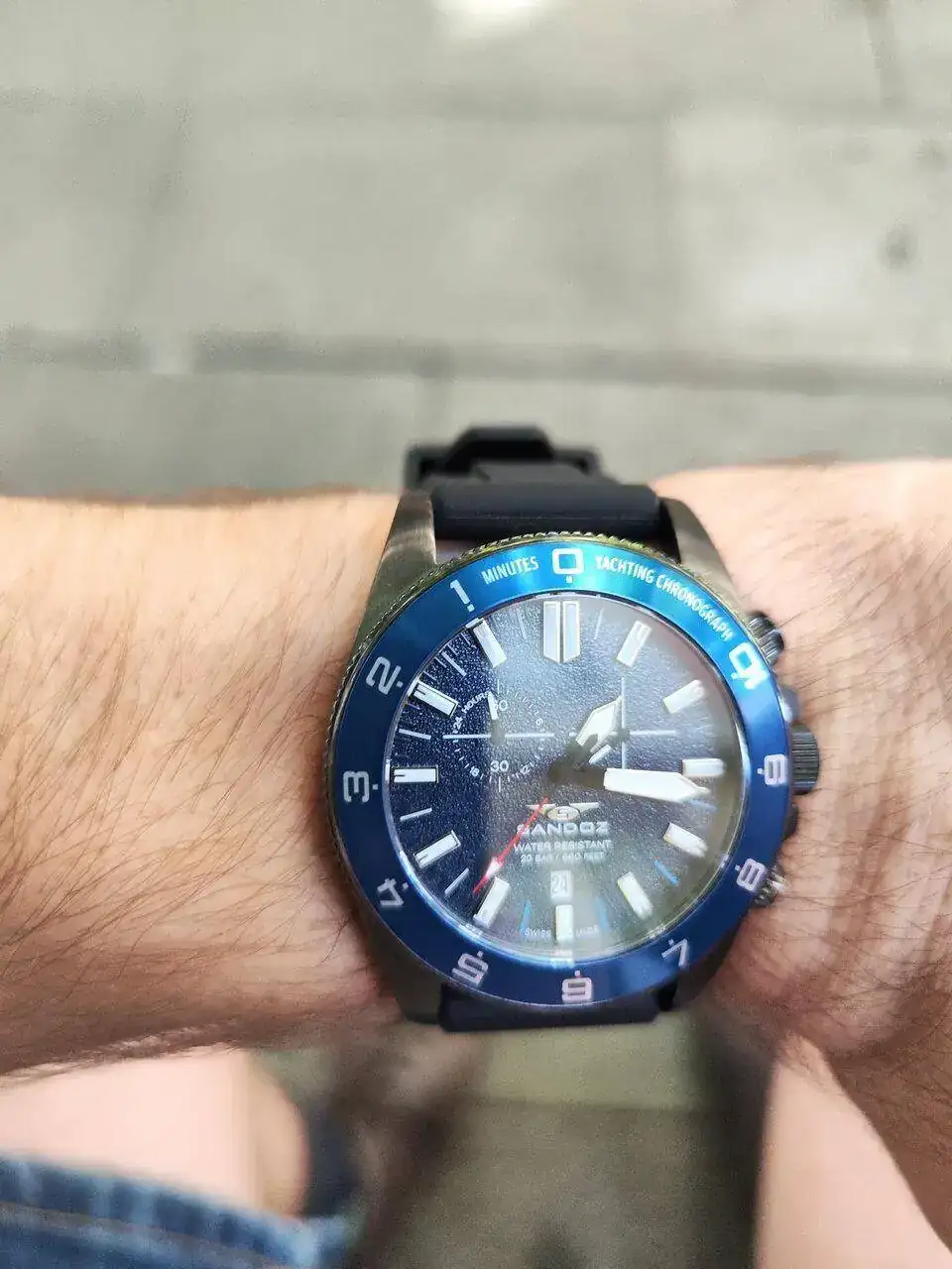

Hola he adquirido este sandoz pero no sé qué calibre lleva ni lo reconozco ya que la manecilla de los segundos va muy fluida por lo que a ver si alguien me puede decir que marca del calibre lleva si es de manufactura o no gracias

Es un cuarzo y no es manufactura
Si la aguja del crono se desplaza como si fuera un automático o con un movimiento continuo podría tratarse de un calibre Mecaquartz. Pero desconozco si ese reloj lleva un calibre así.
Respuesta con más detalle que antes respondí deprisa y corriendo
La aguja de los segundos no va fluida, va a saltos porque es cuarzo, lo que va fluida es la aguja del crono.
Además tiene avisos acústicos completamente electrónicos como se ve en el video, por lo que es claro que va a pila
Al ser cuarzo lo de que sea manufactura no le veo el sentido
No se por que se mueve la aguja del crono así, no se si hay maquinarias swiss made mecaquartz. Ni idea
sandoz solía utilizar calibres isa en muchos de sus relojes de cuarzo, puede tratarse de uno de ellos.
Reacciones: itsmemario
Por eso pregunto porque es la primera vez que veo uno suizo ya que los que había visto anteriormente eran los vk de Seiko. Es muy curioso la verdad
Puede ser un isa 8171 o similar. Saludos

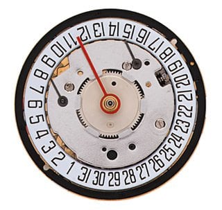

No se ni como lo he hecho pero te lo he encontrado. Coincide 100% las funciones y su posición así que es ese, ISA 8270
Gracias a la pista del compañero Powerman.

Muchas gracias la verdad es la primera vez que oigo sobre este calibre.
Pero ISA no dejó ya de fabricar hace tiempo y se disolvió?
