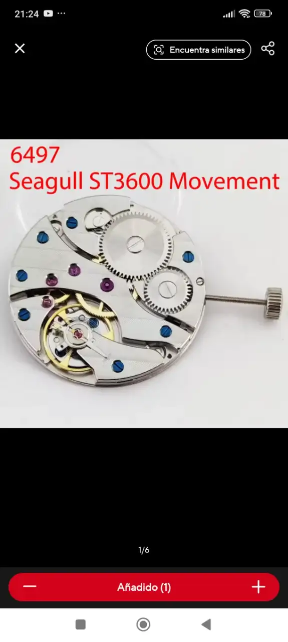

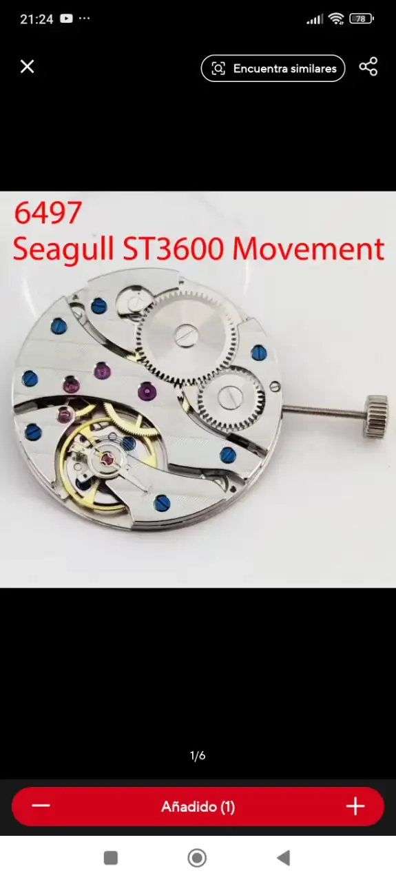

Te refieres a este movimiento para practicar? Gracias
Reacciones: Danichrome
Sí. Es ideal porque es lo más sencillo que hay: Solo hora, sin hacking ni fecha ni automático y sobre todo porque es grandote. Muy buena opción.
