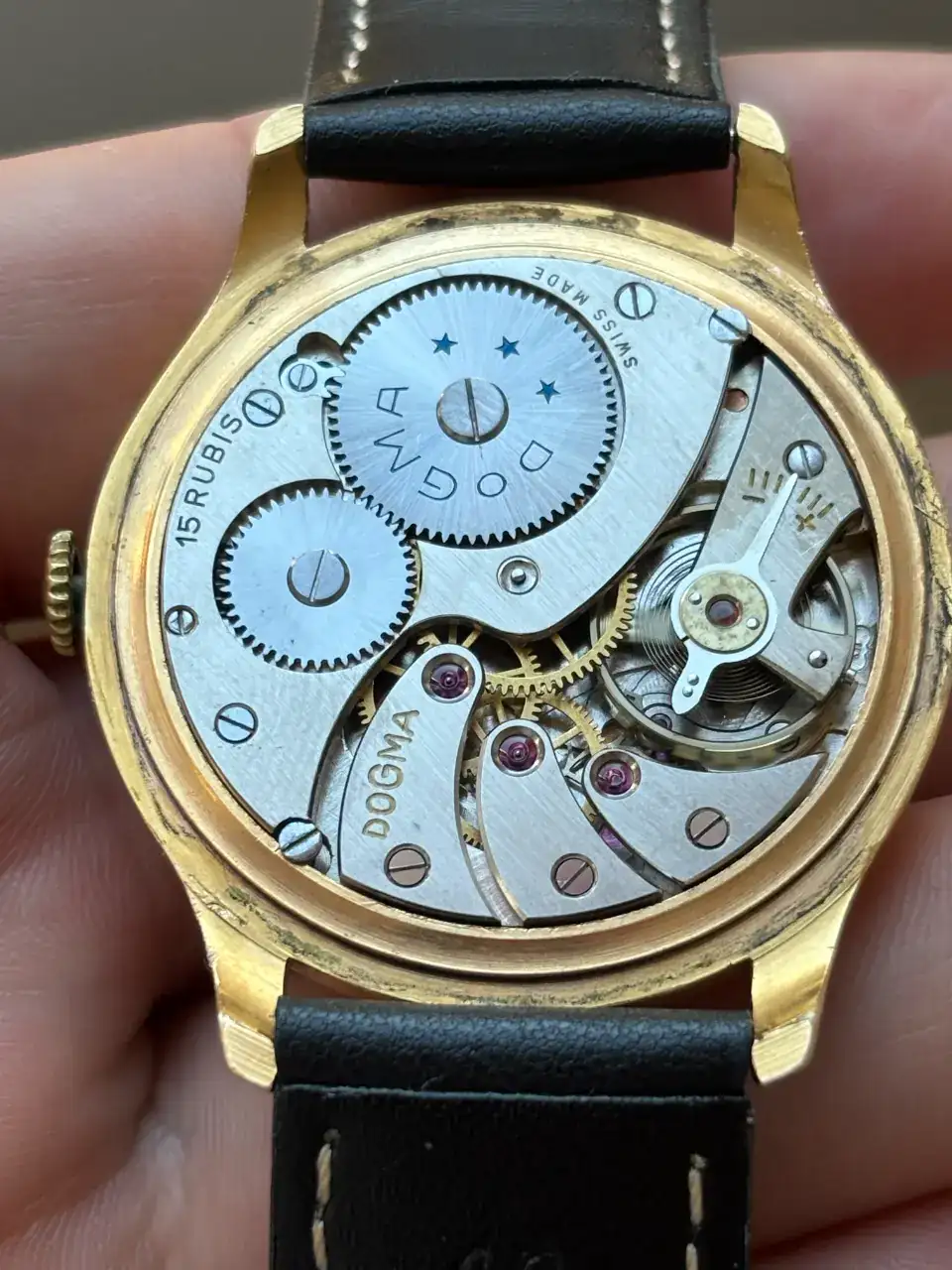

Hola a todos!
Soy un aficionado a la restauración y reparación de relojes. Acabo de empezar en el hobby así que me vendrá de lujo la opinión de gente con más experiencia.
He creado un canal con vídeos de reparaciones y restauraciones, echo mucho de menos este tipo de contenido en español.
En mi primer video restauro y reviso un bonito Dogma Prima con un calibre ETA 853 de 15 rubies.
Es un calibre sencillo y grande, perfecto para dar los primeros pasos.
Agradecería mucho el feedback de personas experimentadas para mejorar.
Muchas gracias a todos! 😉

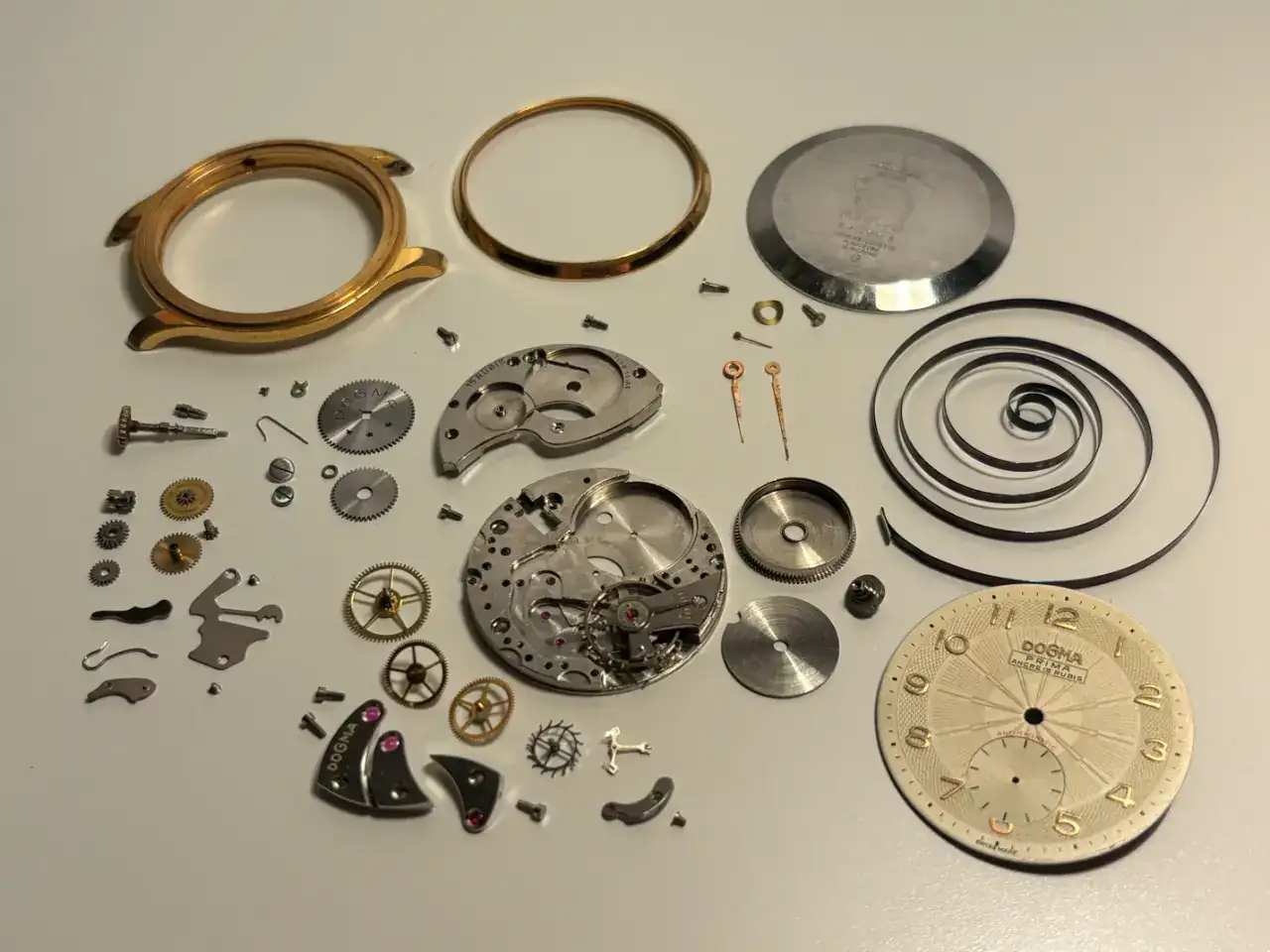

Como lo has pedido, te dejo algunas consideraciones que aprecio aunque, como dice el refrán, cada maestrito tiene su librito.
Supongo que es que no lo has incluido en el video pero he echado en falta el engrase de las dos contrapiedras del eje de volante.
Cuando en los movimientos como este la rueda de escape tiene un puente para ella sola, yo la monto la última porque así me estorba menos para poner las otras.
Leí en un libro, que creo recordar que se llama "manual del relojero", que el áncora, como la rueda de escape tiene 15 dientes, se engrasaba la paleta de salida, se le hacía escapar a mano cinco dientes, se engrasaba otra vez, se volvía a escapar otros cinco dientes y se engrasaba de nuevo; todas las veces con muy poco aceite para no correr el riesgo de que se desplace por roce hasta el eje de la tija de áncora porque la frenaría. Luego se la hace escapar a mano muchas veces para que se extienda uniformemente ese aceite que hemos puesto y se volvía a repetir la secuencia de tres engrases cada cinco dientes y los escapes manuales, antes de proceder a la colocación del puente de volante.
Yo, al contrario que tu, empiezo a montar el remontoir pero que es algo que me gusta a mi; no tiene, por tanto, la menor incidencia. Si la tiene el hecho de que para apretar el cañón de minutos se debe bajar el conjunto al cristal de la mesa ya que como entra fuerte, y en algunos mucho, si lo dejamos al aire se corre un cierto peligro de doblar el puente de carga al quedarse al aire. En cambio apoyado sobre el cristal se elimina ese riesgo.
Todo esto que te comento han sido enseñanzas que me han hecho unos y otros, pero, como te dije al principio, "ca uno es ca uno y sus caunás", que dijo el teorero.
Enhorabuena por esta bonita afición, por atreverte a empezar y que tengas mucha suerte. No desesperes cuando se rompa algo o cuando un muelle o un tornillo salgan volando y no vuelvan nunca jamás. A mi me ha pasado y a otros creo que también.
¡¡Y muchas gracias!!.
