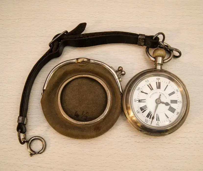

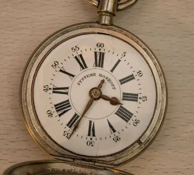

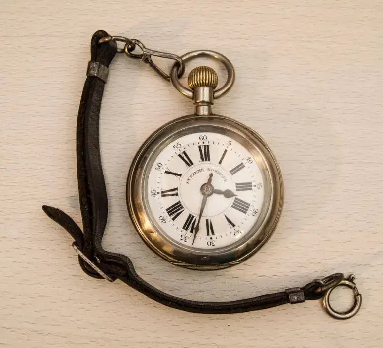

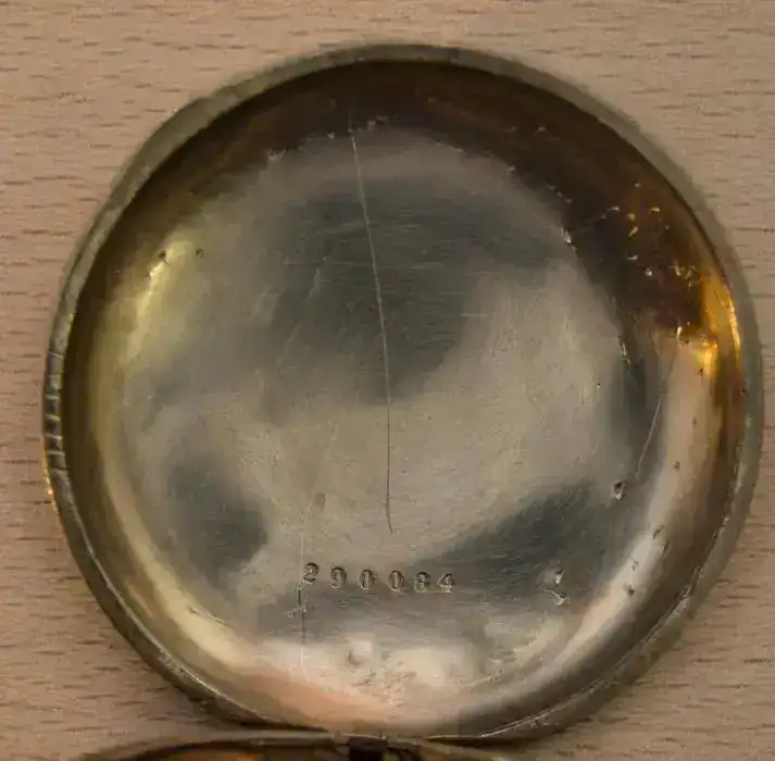

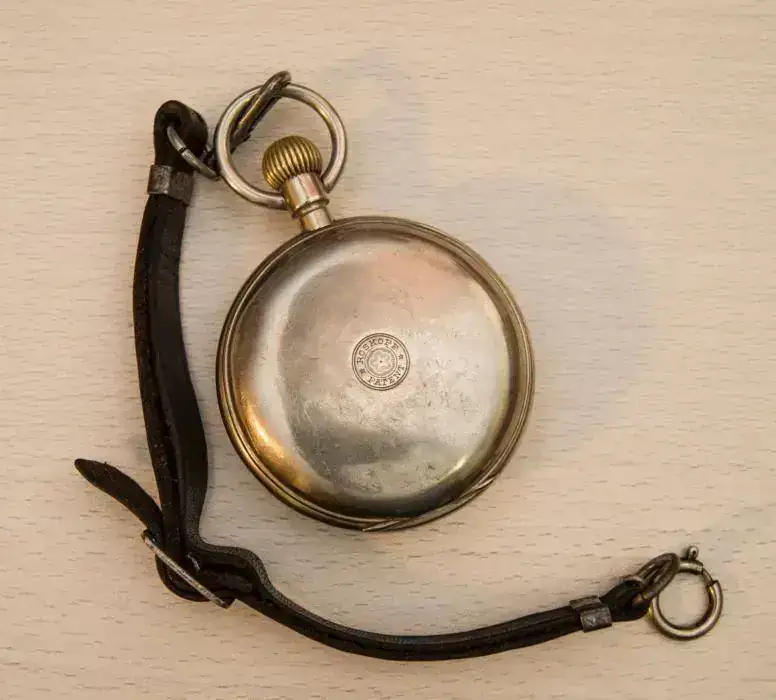

Hola compañeros, tengo un reloj Roskopf con Patente 11489 y puesta en hora con el dedo, que me produce una gran duda. Según pude ver por Internet la patente 11489 es de 1896, pero si Roskopf presento en 1870 el sistema de puesta en hora por un pulsador como este modelo pude ser fabricado mucho mas tarde, puede utilizar el sistema de puesta en hora de los primeros modelos. Puede ser que este equivocado y sea fabricación mas temprana?
Saludos y muchas gracias.
Puede que la caja no corresponda al resto del reloj, es decir sea un casamiento por lo que el pulsador que deberia tener no es visible, esto se sabria si se desmonta el reloj de la caja.
Lo compre en eBay cuando lo reciba lo desmontare, para salir de la duda.
Muchas gracias.
Pero estoy pensando que si fuese como dices el reloj no funcionaria, pues tendría que tener algún mecanismo artificial qui lo estuviese presionado continuamente, para que liberase las agujas, y de ese modo no podría darse cuerda.
No lo veo muy claro. pues le reloj esta funcionado.
Hola , a simple vista el reloj parece bastante original , no veo nada raro , es posible que Roskopf siguiera produciendo el proletario durante bastantes años pues tuvo buena aceptación (especulo no lo sé con certeza).
En todo caso es Roskopf bastante autentico a mi juicio.

Creo que ese roskopf es de 1890 aprox.por lo que se nos sale de cuenta lo de la puesta en hora por la aguja,ademas de que si no me equivoco los relojes de puesta manual tenian el extremo de la aguja algo mas largo que este,por lo que opino como picholero y creo que la puesta en hora se hace desde la corona,aun asi cuando lo tengas en mano nos comunicas como es y asi salemos de dudas,un saludo
Hola compañero, los relojes Roskopf de puesta en hora 'digital' siguieron fabricándose para determinados mercados que los preferían a lo de pulsador. Así que no es inusual que sea digital y de finales del XIX. La caja me parece la adecuada, pero lo sabremos cuando le podamos ver la tapa trasera. Es raro que no haya foto::Dbt::.
Lo que no cuadra con el reloj es el dial. Definitivamente, no es el suyo. Tampoco parecen originales las agujas, pero de esto no estoy tan seguro.
Aunque no sea todo original, me parece muy interesante ese tardío movimiento a dedo. Enhorabuena.

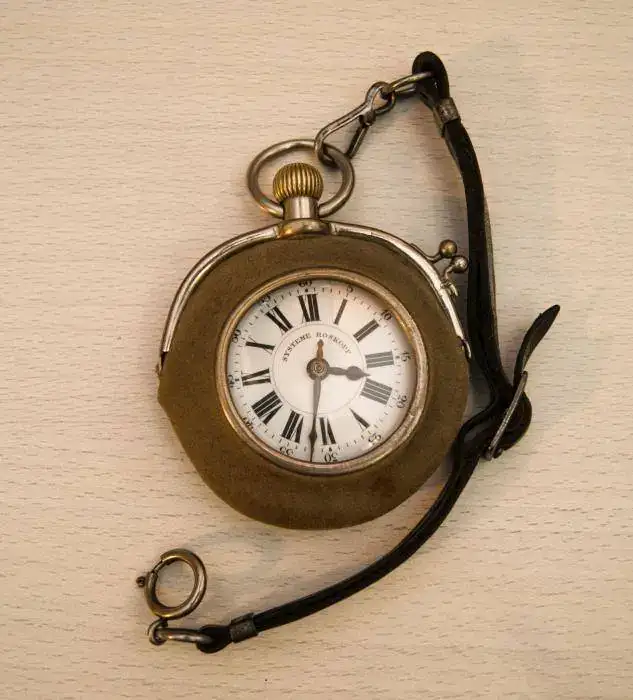

Gracias compañero hay te mando dos fotos mas.

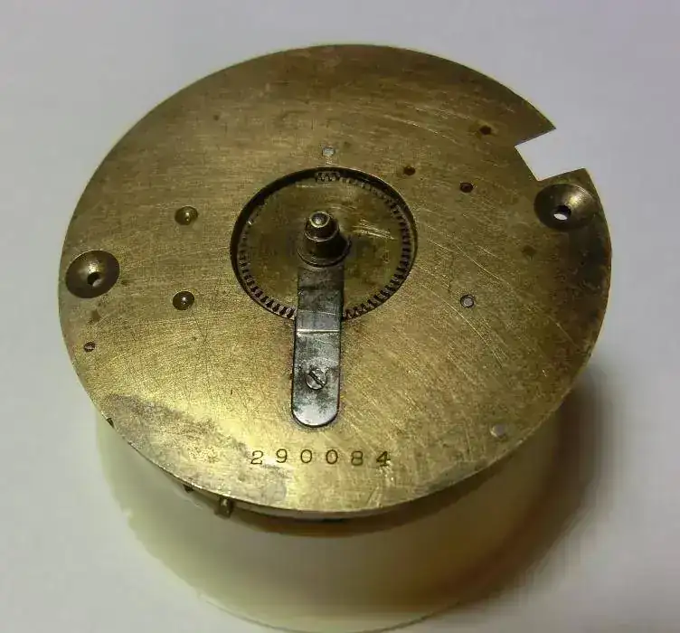

Bueno compañeros por fin recibí el reloj, Funciona perfectamente, lo recibí esta mañana y lo puse en hora le di cuerda y hasta este momento la mantiene con valentía.
Lo saque de la caja en este momento y le desmonte el cuadrante, vi que tiene el mismo número que la caja, pero la esfera efectivamente no es la original se aprecia que le modificaron las patas para encajarla en el movimiento.
Conclusión todo parece original salvo el cuadrante. Bueno conlas agujas no estoy seguro.

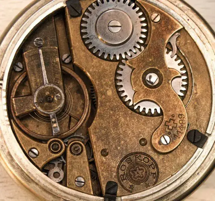

Mañana pondré una foto del movimiento desde este ordenador de casa no puedo
Lo prometido es deuda.
