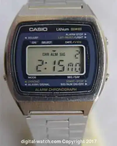

He visto que algunos módulos compartan especificaciones hasta el punto de ser idénticos y compartir "manuales", especificando éste que son para los módulos XX/YY, etc.
Pondré como ejemplo el módulo 83 y el módulo 108 (y 194): visualmente son idénticos, comparten instrucciones, etc. pero tienen una numeración diferente, la pregunta es: ¿ a qué se debe ?. Este módulo (o estos, depende) se monta en el A850, S007 (que es el mismo), el 83QS-41, F-82, W-200, etc. pero aparentemente es el mismo....
En estas fotos (un A850 y un 83QS) parece que hay una diferencia -mínima- de tamaño pero como no tengo los relojes "físicamente" pues no sé si la diferencia viene dada por que son módulos de distinto tamaño si se da el caso (es por encontrar una explicación lógica al tema).
A ver si alguien me puede quitar la duda de encima...
A850
83QS

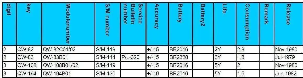

A ver, Casio actualiza u optimiza los modulos, en gasto energetico, baterías, pulsadores, conexiones, etc. Por eso las instrucciones son las mismas, algo común para ahorrar papel y facilitar o reducir costos. Pasa con muchos modelos e incluso en otras marcas como Citizen.
Resumiendo, las funciones son las mismas y los modulos similares pero no iguales, dado que uno es una derivación del otro sucesivamente como puedes ver aki ...
