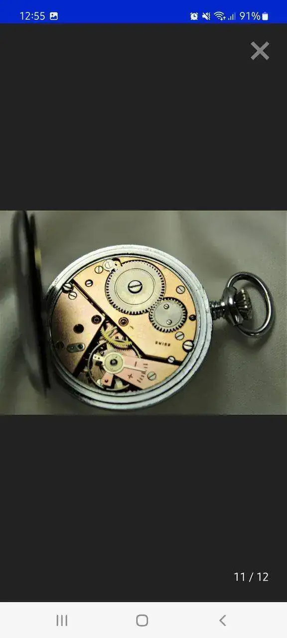

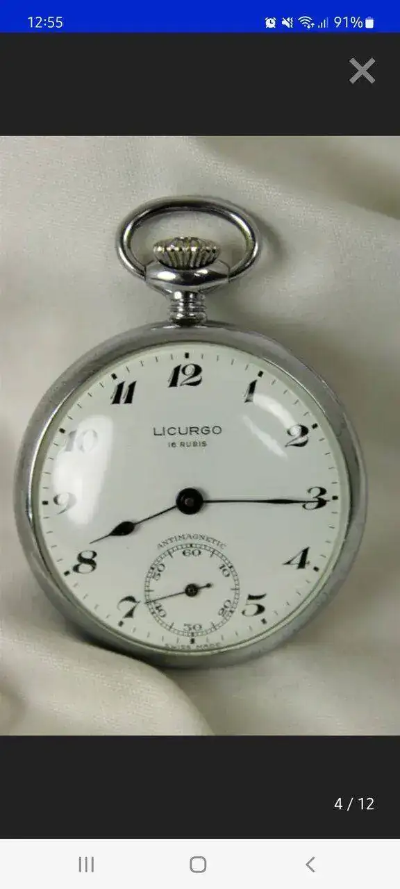

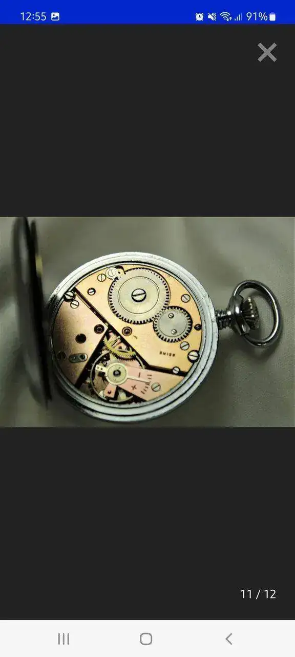

Tengo un reloj de bolsillo que compré hace un tiempo de la marca Licurgo. Me entró por los ojos y no me pude resistir.
El caso es que no controlo sobre estos relojes, por lo que os pido un poco de ayuda.
Al sacar la corona para intentar cambiar la hora, no puedo. Es decir, si giro para un lado desenrosco la corona y para el otro solo consigo que el mecanismo funcione en sentido contrario, parando al momento para no dañarlo.
Me gustaría saber si este mecanismo dispone o no de esta función, o si está dañado o algo.
Adjunto alguna foto para su orientación. No se qué calibre monta :pardon:
¡Muchas gracias por adelantado!

El calibre parece un Unitas o tal vez un Peseux.Ya lo ire comprobando.
¡¡Joer!!, qué mala suerte compañero. Dos relojes completamente diferentes con la misma avería. :hmm::hmm:
¿No será que no tiras de la corona lo suficiente?
Pues el problema parece ser el mismo. La corona no estaba bien apretada, pero esta tarde ha quedado solucionado en ambos relojes por mi relojero de confianza.
