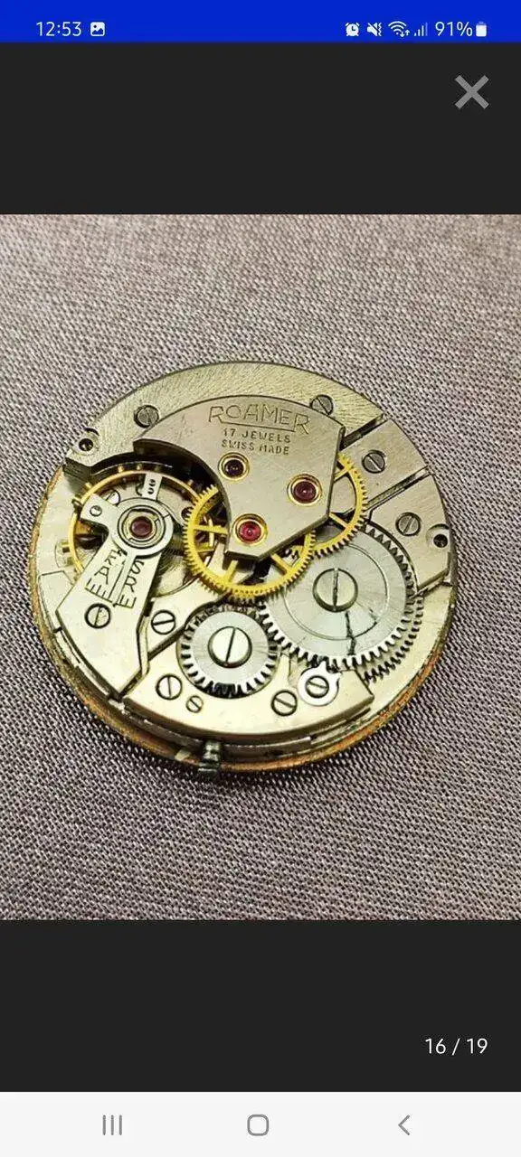

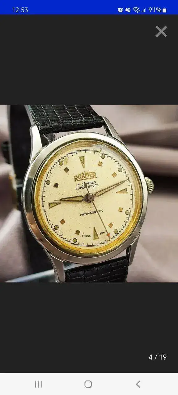

Muy buenas a todos.
Tengo un Roamer que he comprado recientemente y tengo una duda. No puedo cambiar la hora con la corona, es decir, tiro de la corona y no se mueven las agujas de la hora. Lo máximo que consigo es mover el mecanismo en sentido contrario, parando inmediatamente. No quiero forzar el mecanismo, por lo que prefiero que antes me podáis decir algo.
No se si es porque este calibre no dispone de esta función o si está dañado.
El calibre del Roamer es un MT-372. Adjunto un par de fotos.
¡Muchas gracias por adelantado a todos!

No entiendo muy bien cuando dices que consigues mover el mecanismo en sentido contrario. Si te refieres a que se mueven las agujas en sentido contrario, el problema está en que la corona no está lo suficientemente apretada en la rosca de la tija.
Esa corona hay que apretarla, está floja en la rosca
Esos relojes vintage me vuelven loco. A ver si consigues arreglarlo amigo.
¡Muchas gracias a todos! He ido a mi relojero de confianza y me lo ha solucionado en un momento. Efectivamente, estaba floja la rosca de la corona.
