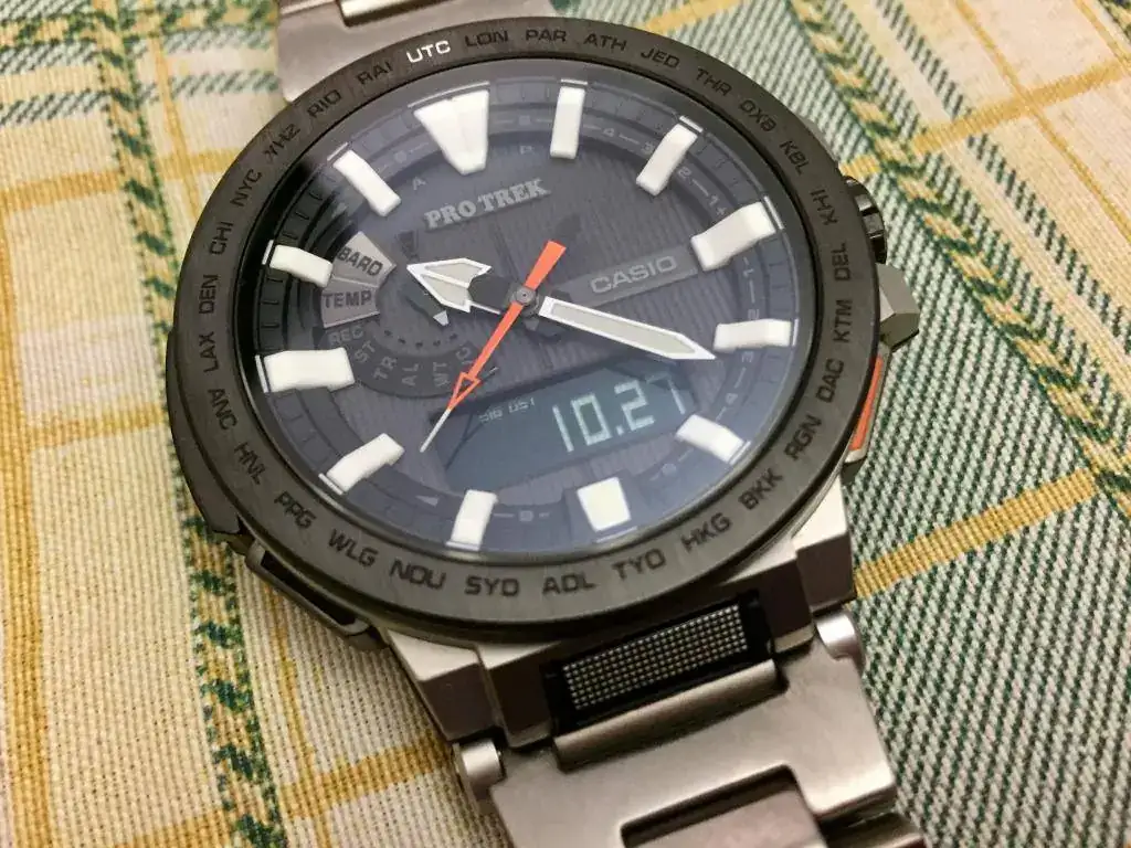

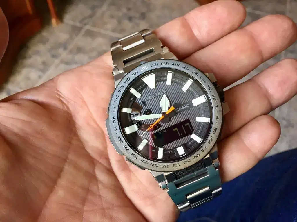

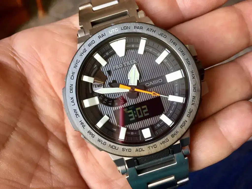

Buenas, aprovecho el post para preguntar...
como veis, sincronizó a las 3 y dos minutos..
pero del 17 de julio, he de decir que en casa no me sincroniza, vivo al lado de un cuartel de la G.C. y los inhibidores de frecuencia, me da a mi que el casio no sincroniza ni a la de tres... vamos ya lo veis desde julio que no puede recibir la señal
Ahora va mi pregunta, tengo activado el horario de verano, se cambiará solo o tendré que cambiarlo ??... a ver que pasa compañeros
saludos :)
saludos :)

Buenas, el domingo te confirmo compañero, el mío no coge señal, ya lo ponga mirando pa Alemania, Australia o Cuenca, vivo al lado de la comandancia de la guardia civil y tienen unos inhibidores que no dejan que reciba la señal... y por lo que he comprobado en otras partes de mi ciudad si recibe la señal
saludos :)
edito para añadir, que el mío esta en el horario de verano "automático", es decir que se supone que cambia solo, aunque no reciba la señal, esto lo comprobaremos el domingo D.M.

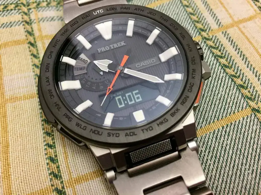

Buenas, ahhhhhrrggg tiene castaña la cosa...resulta que os digo que lleva desde julio sin sincronizar y me da por mirarlo hoy...
resulta que sin hacerle nada, va y sincroniza hoy, a esta hora
uffffff, este casio no hay quien lo entienda, pareciera que tiene ojos y oídos y se conecta a R.E. :laughing1:
saludos :)
