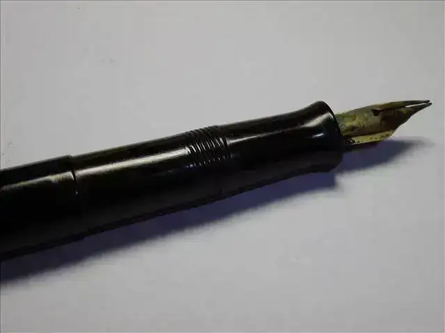

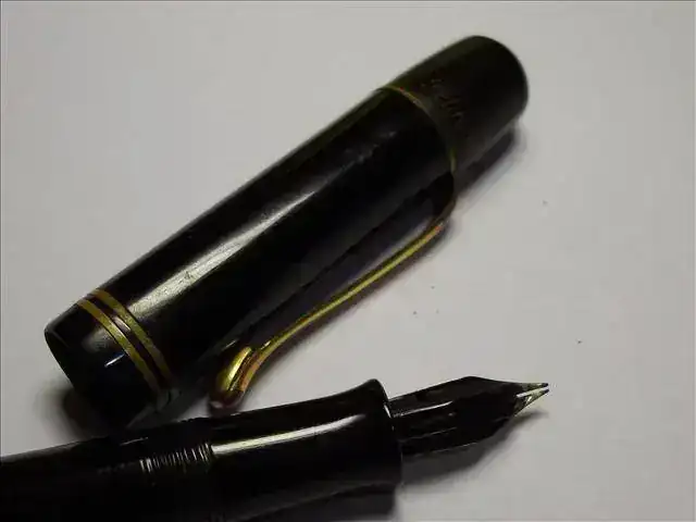

Este fin de semana he limpiado dos de las cuatro plumas que poseo, las restantes son una sin marca y una Pelikan, muy viejecilla con el plumin enmohecido y que no hay forma de desmontar.
El caso es que me gustaria limpiarla y sobre todo el plumin que pese a la rajita que tiene me parece delicioso con ese agujerito con forma de corazon.
Lo que no se es como prodceder con el asunto. La meto en agua un par de dias a ver si se afloja y la puedo desmontar?, la engraso a ver si la grasa me permite aflojarla?, la meto en una bolsita y la llevo a que alguien con mas cabeza me la arregle?, por otro lado, se puede arreglar?, en caso de que si, donde la llevo en Valencia, y claro, cuanto me costara?
Aun hay piezas para ella?, podria comprarle otro plumin?

El plumín no creo que tenga moho, mas bien está oxidado.
Se podrá limpiar, el problema es como vaya a quedar después. Todo depende del grado de corrosión y el tipo de metal que sea. Si fuese acero bañado en oro, seguramente ya no quede nada de oro en esa zona oxidada y dejaría una mancha después de pulido. Eso habría que verlo una vez limpio (con algún cepillo primero y luego con pulimento supongo).
Lo que menos me gusta es la separación entre gavilanes, supongo que la raja los haya separado, o su separación haya producido la raja (una caída alguien apretó mas de la cuenta, quizás hasta la propia corrosión... quien sabe).
Para limpiar el oxido seguramente lo puedas hacer tu, pero para juntar los gavilanes y reparar la raja, si hiciese falta, vas a necesitar la ayuda de un profesional o bien sustituir el plumín por otro.
Para sacar el plumín sería bueno sumergirlo en agua para que la tinta y suciedad se ablanden, pero hay plumas de ebonita que no se deben mojar mucho tiempo, asi que es mejor que hagas alguna foto mas, con buena luz, para que te digan que modelo es y de que material está hecha para ver si conviene mojarla o no.

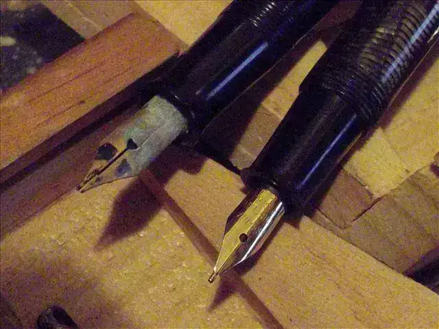

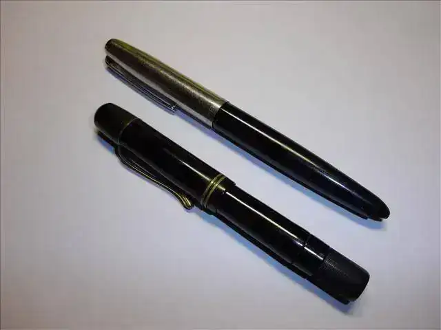

Os pongo unas fotos:
junto a la Parker 21, por lo de los tamaños
mas limpia pero no se ve la grieta en el plumin
ahi es donde esta la parte transparente
La parte psterior plana ( para Afurones)
otro desafortunado intento de mostrar el plumin... lo siento
Bueno eso es todo, se podria arreglar, y en caso de que si, se podria arreglar en Valencia o he de enviarla a Noruega?

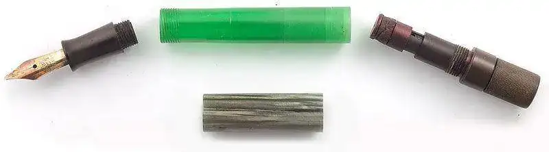

Hola Alfre1 enhorabuena, tienes en tus manos una Pelikan 100, fabricada entre los años 1931 y 1944, una joya muy buscada y valorada por los coleccionistas; no es dificil de restaurar si se conocen algunas de sus caracteristicas:
El plumin sale a rosca de la boquilla, desenrosca hacia la izquierda, la boquilla sale a rosca del cuerpo, desenrosca hacia la izquierda tambien, el cuerpo se separa del culote y pistón tambien a rosca, pero "ojo" desenrosca hacia la derecha, es decir desenrosca en sentido de las agujas del reloj, como si quisieras apretar, esto es muy importante tenerlo en cuenta porque se han destrozado muchas Pelikan 100 por no conocer esto.
El plumin es de oro, con lo cual facil de recuperar, frotar con agua y jabón y luego pulido, otra cosa es la rotura, asunto que deberas poner en manos de un profesional; el pistón o embolo integrado en el cuerpo es de facil desmontaje, se ha de comprobar en que condiciones esta el corcho del pistón, seguramente necesitata sustiuirlo, una buena limpieza de todos los componentes de la pluma con un pulido exterior de cuerpo, capuchón y metales y a funcionar otros 80 años.
P,D.. Previo al desmontaje de las partes de la pluma debes sumergirla en agua y jabón durante unas cuantas horas.......muchas por los años y estado de la pluma.:D
Adjunto un despiece de la Pelikan 100:

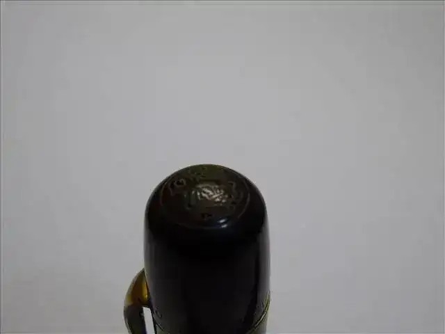

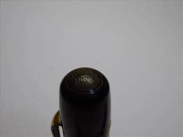

También la gracia está en la parte alta del capuchón:
ese nido es muy viejito con sus 4 pollos.
