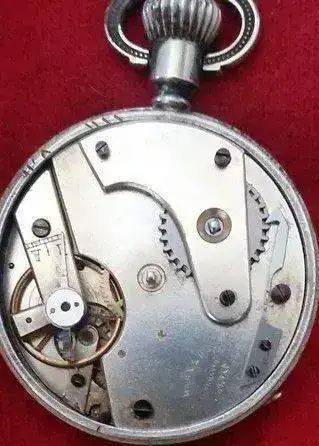

hola, tengo un reloj longines caja de tres tapas de plata,numero de fabricación 454955 y estimo año de fabricación entre 1882 y 1888. Mi duda es la siguiente, para dar cuerda tiene la corona y para la puesta en hora una palanca al costado, pero a la vez veo en la maquina que tiene dos cuadradillos tanto en el eje de la rueda de centro y el otro sobre en eje del tambor como si ahí se accionaria con una llave, es así o solamente están de vista estos dos elementos o era un calibre híbrido que tenia los dos tipos de sistema de carga y sistema de cambio de hora. Gracias desde ya, estoy tratande de subir fotos pero estas cosas modernas me pueden

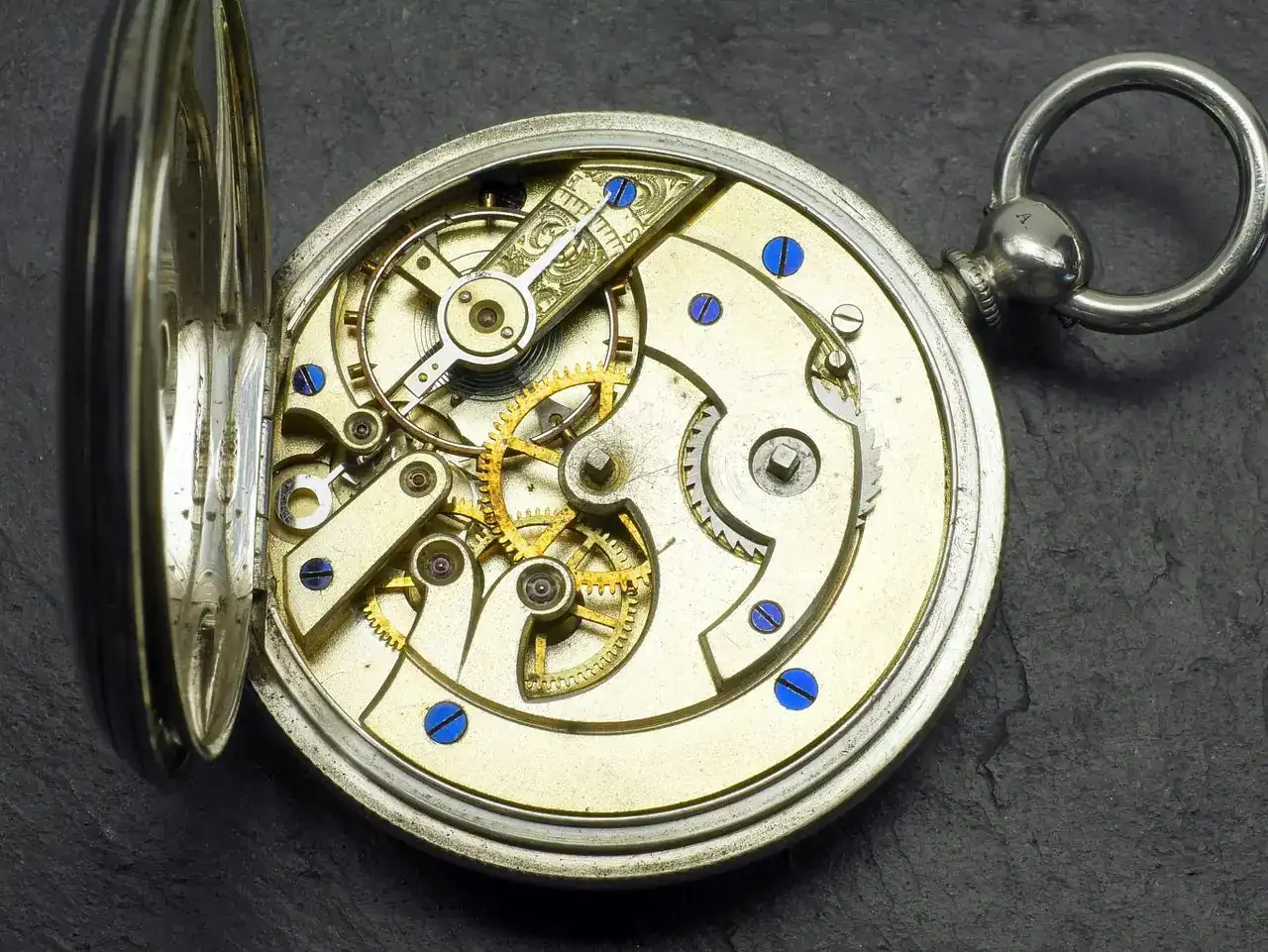

Te ajunto foto de un Philippe de 1843 donde la corona solo sirve para dar cuerda, pero el cambio horario se hace por la llave, también conserva el cuadradito para cargar la cuerda con la llave.

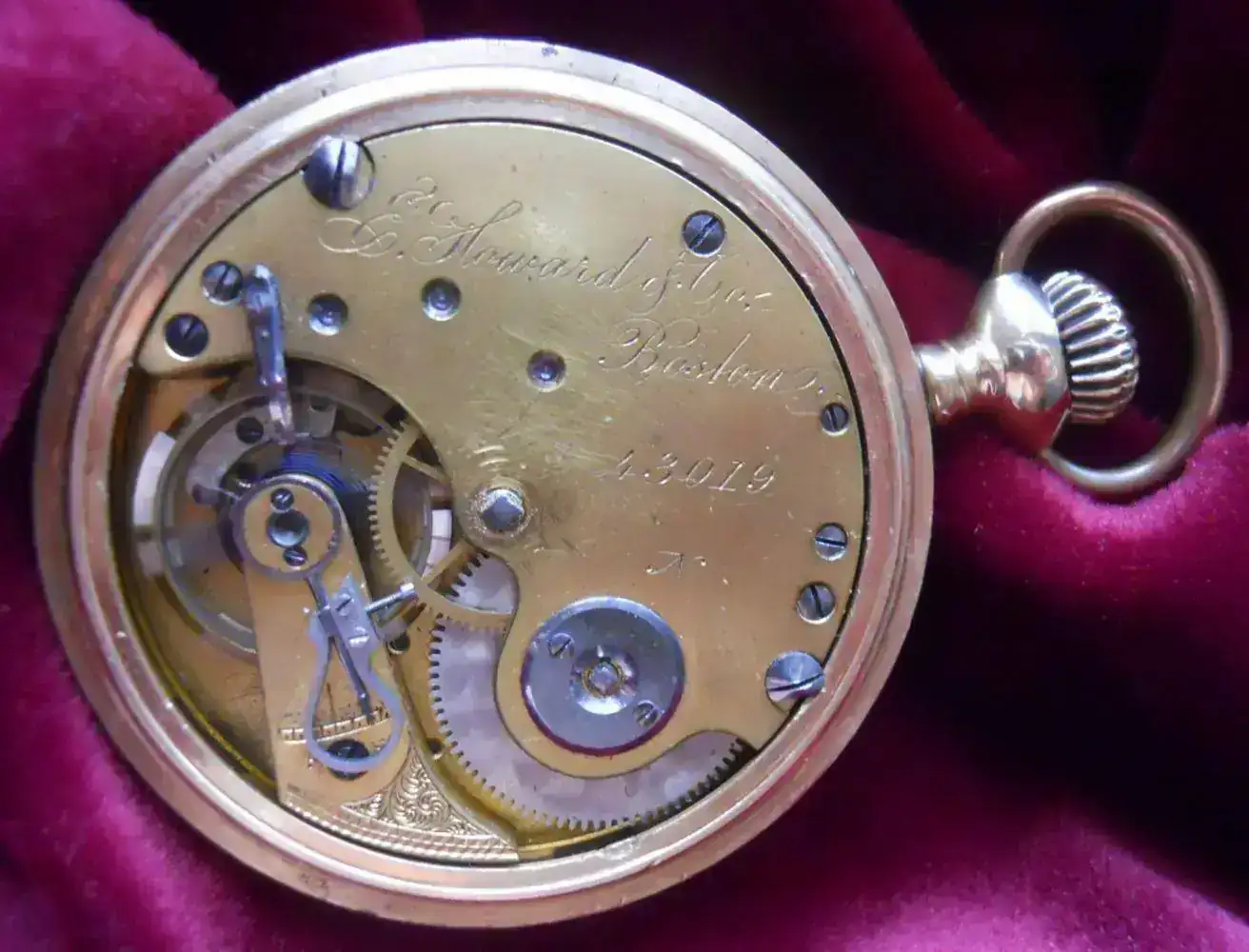

Foto de un E. Howard de 1863 la corona sirve para dar cuerda y hacer el cambio horario, pero todavía tiene el cuadradito para hacer el cambio horario

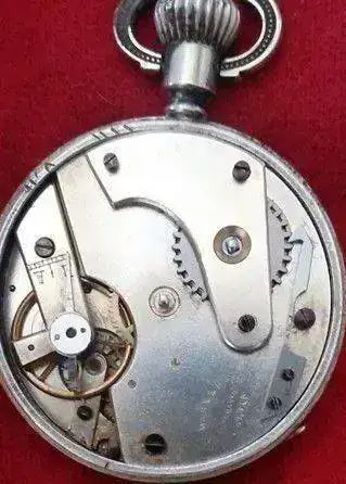

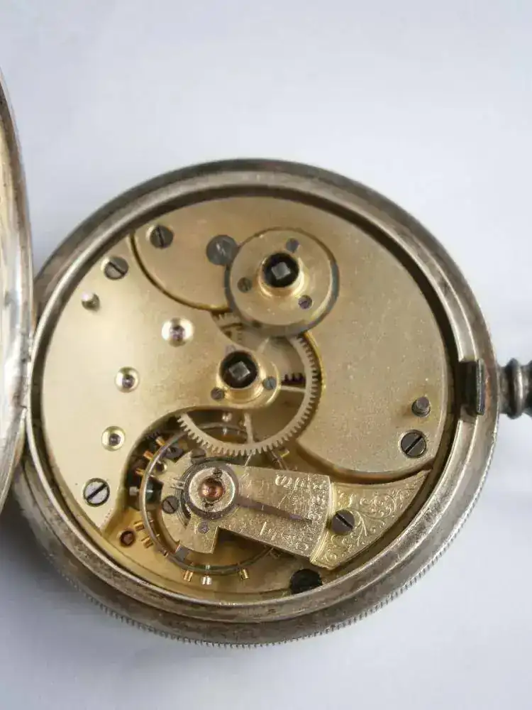

Foto de un Longines de 1879 la corona sirve para dar cuerda, lleva un empujador para el cambio horario, pero lleva los cuadraditos para las 2 funciones

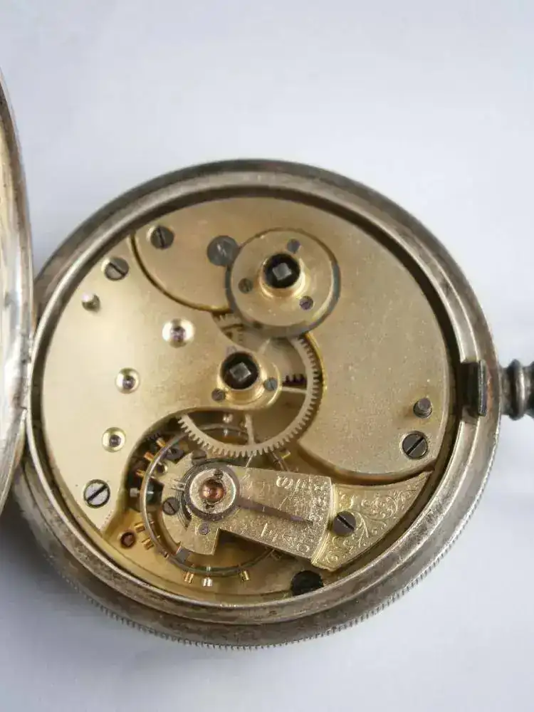

Foto de un Longines de 1880 mercado USA la corona sirve para dar cuerda, lleva una palanca para el cambio horario, pero lleva los cuadraditos para las 2 funciones

gracias, es exactamente igual a la ante ultima foto que subiste,solamente que le han reemplazado un rubí por un buchon de bronce veo puedo subir mis fotos para comparar

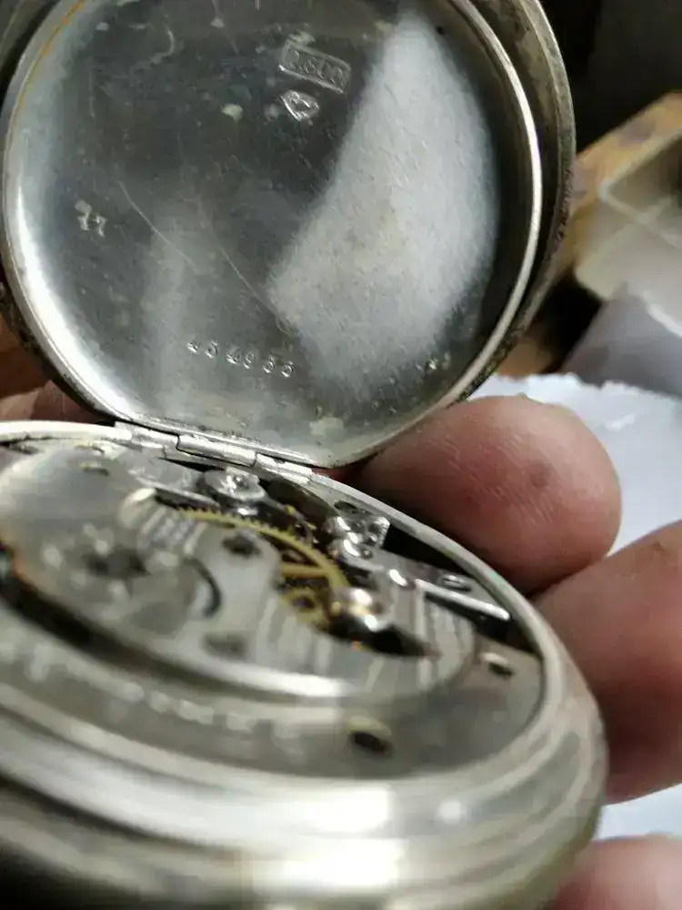

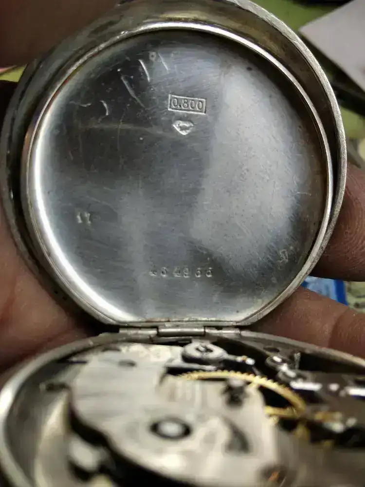

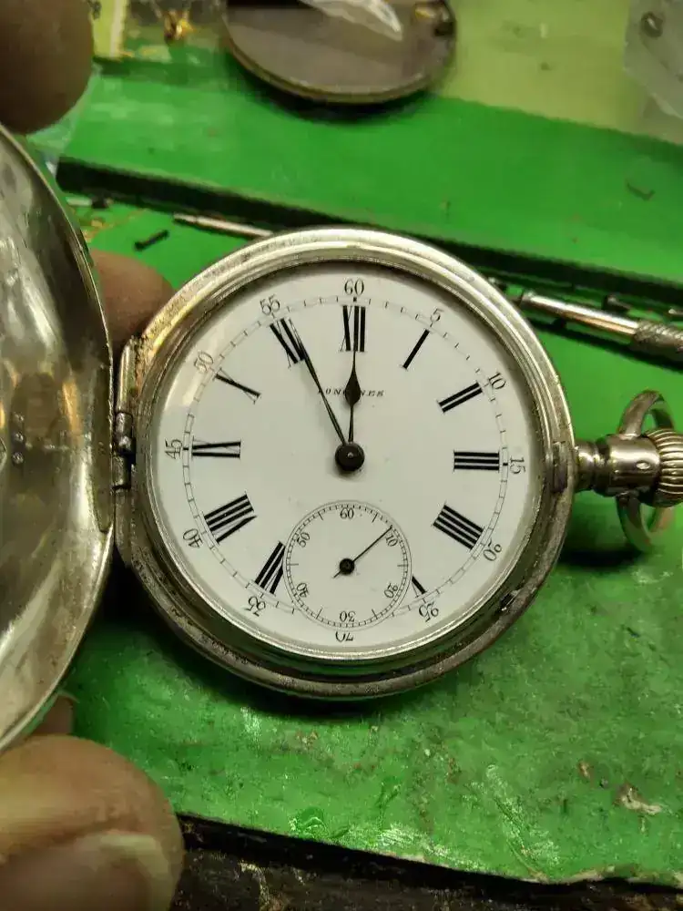

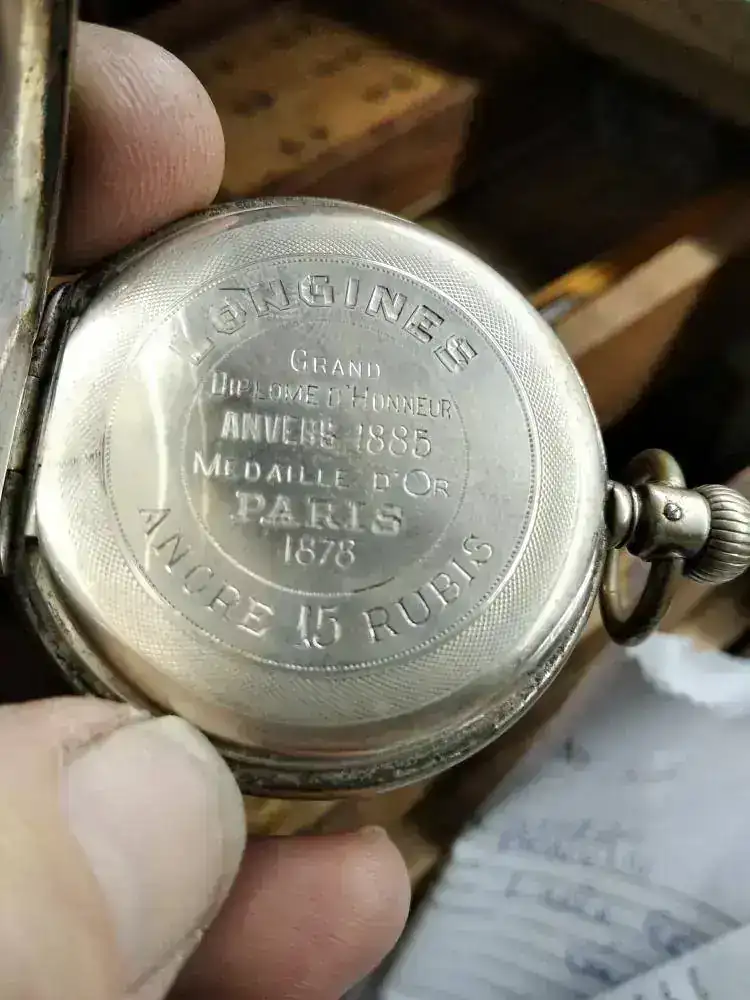

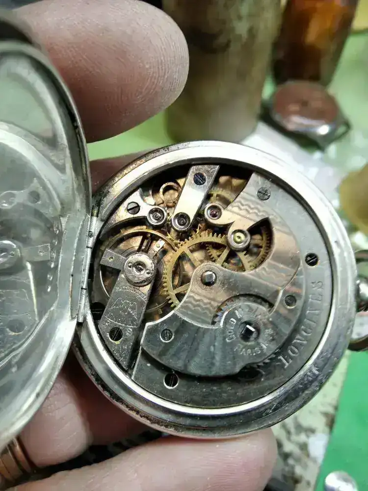

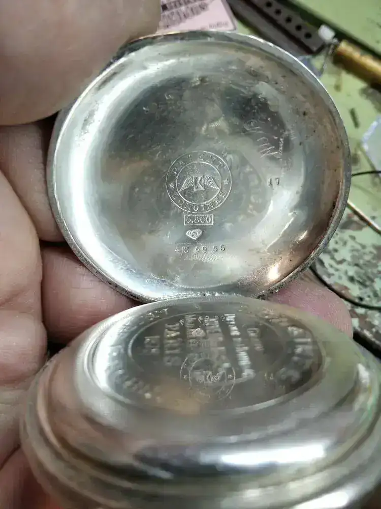

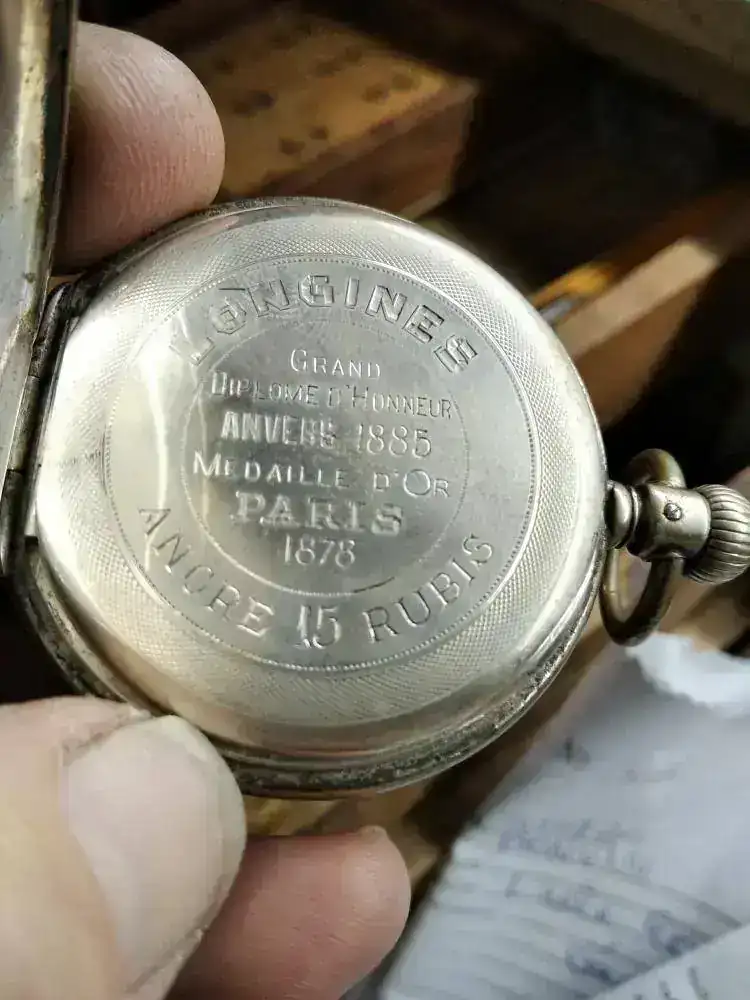

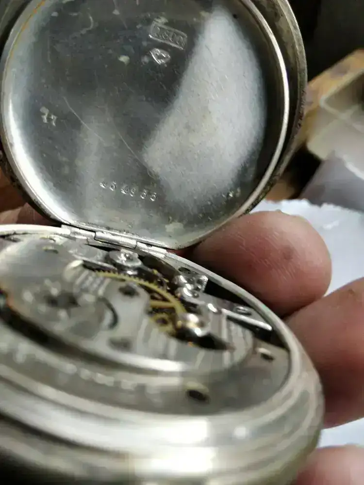

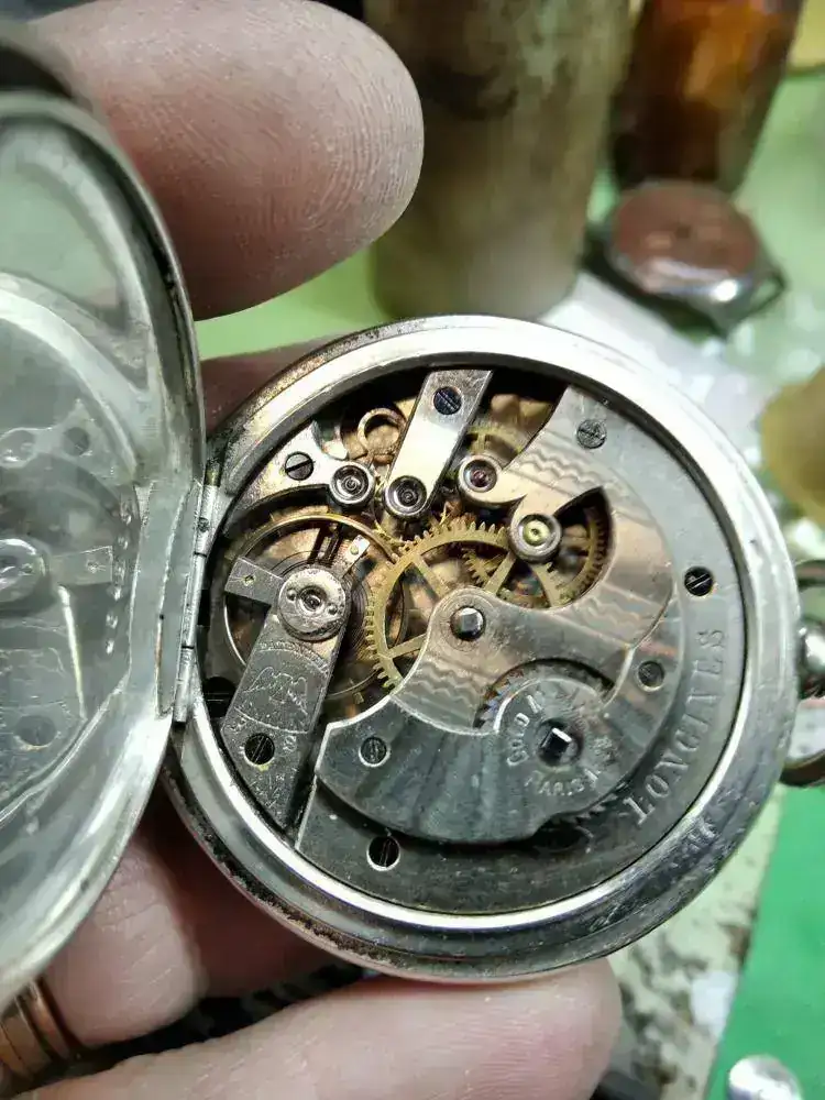

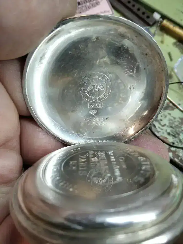

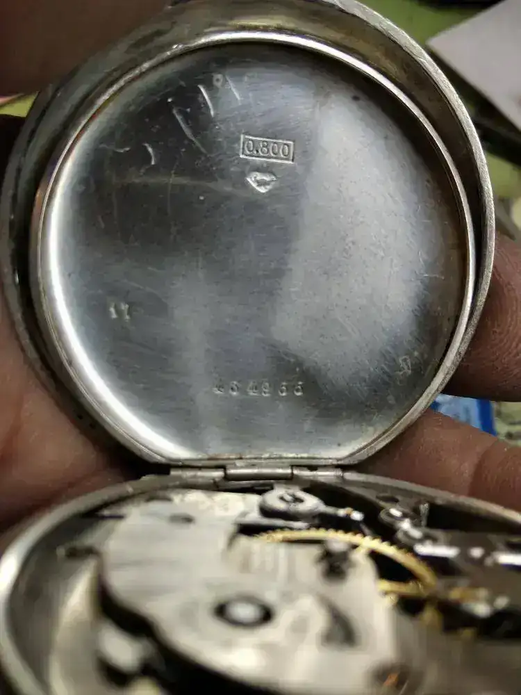

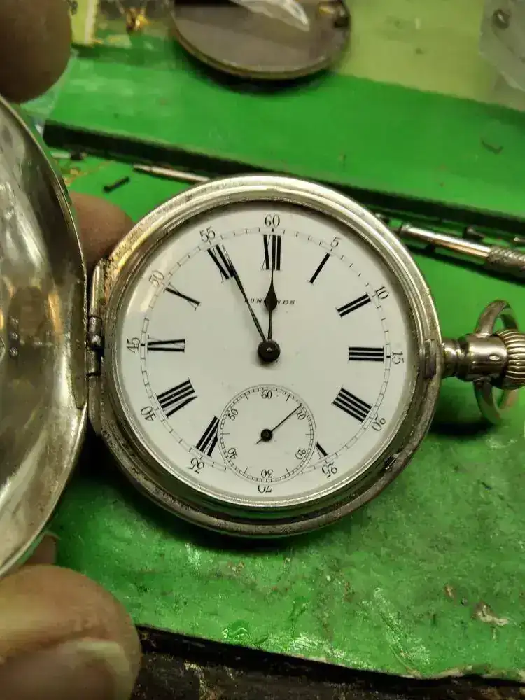

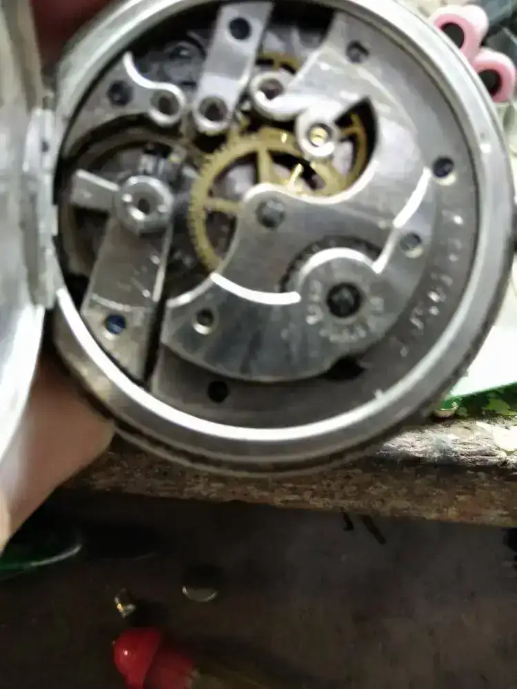

espero que se vean bien , luego de un service empezó a marchar como si fuera la primera vez, le falta la parte de la raqueta , y como se ve un buchon en lugar de un rubí y ademas, el cuadrante esta fijado con unas patitas que se traban con un pasador, sino desarmo primero el rodaje no se ve ese sistema y seguro se rompía el cuadrante

Buenas,

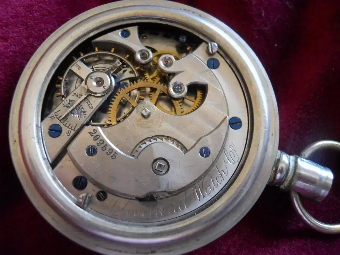

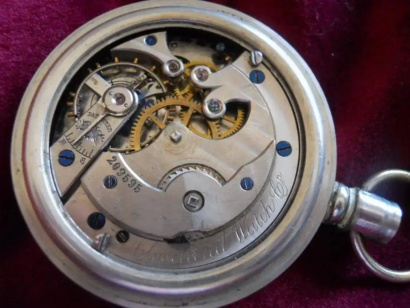

Este reloj Longines es de 1886 lleva el calibre 18:50 N porque es Savonete, si fuera Lepine seria calibre 18:49 N, este reloj se vendió para el mercado Europeo, la caja lleva los sellos Suizo y la caja y el movimiento llevará el mismo número, el mío de la foto que subí era el mismo calibre y sabonete también, pero fue para el mercado Americano la marca era Cleveland Watch la caja es Americana Silveroid y el número no coincide con la caja.
