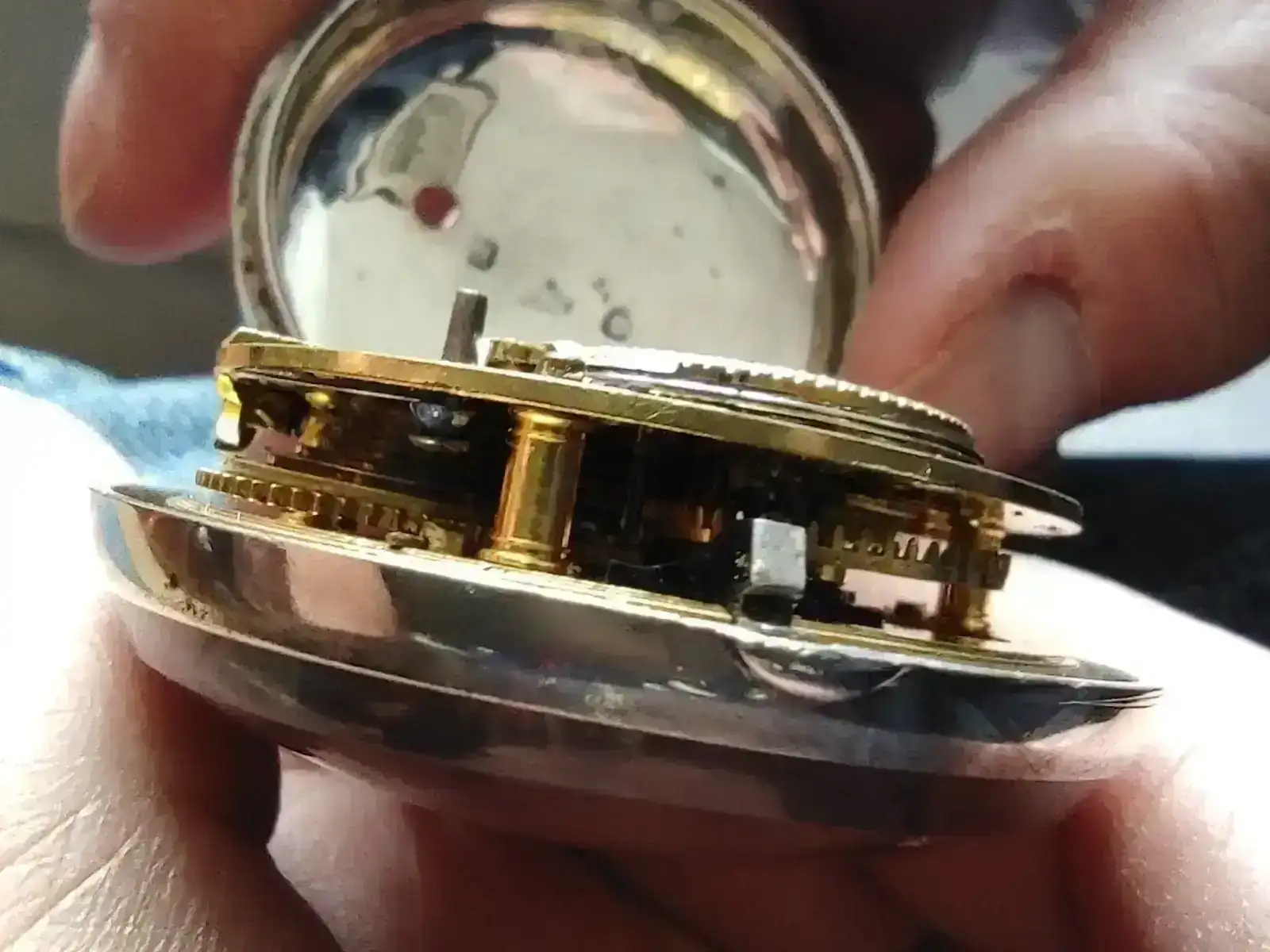

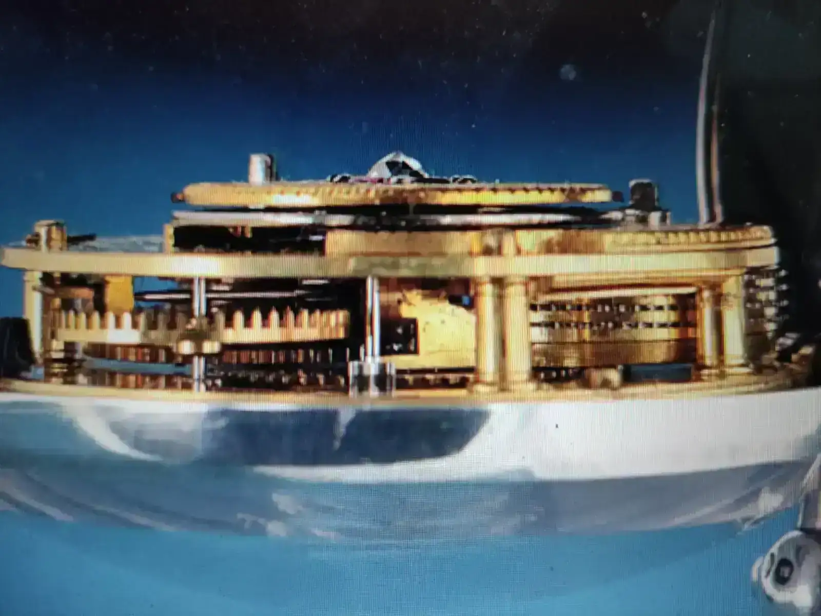

me he dado cuenta que al cambiar el reloj de posición, y mas si lo agito, se oye, se nota un ruido, como un "clac-clac", podría ser que la corona o la tija no estén bien?
gracias por sus respuestas.
Lo mejor, llévalo a un buen relojero, si le haces funcionar en este estado, lo más posible es que se te rompa más!

al final señor "Miquel 99", una vez mas, tenía usted razón, era el eje que estaba torcido, por eso en una posición funcionaba y al ponerlo "boca abajo" se paraba, Ahora funciona muy bien. Además le hicieron una limpieza. Pero a pesar de que se lo pedí en mas de una ocasión no hubo forma de que me sacara fotos de la "maquinaria". Y eso que estuvo en su taller dos meses.

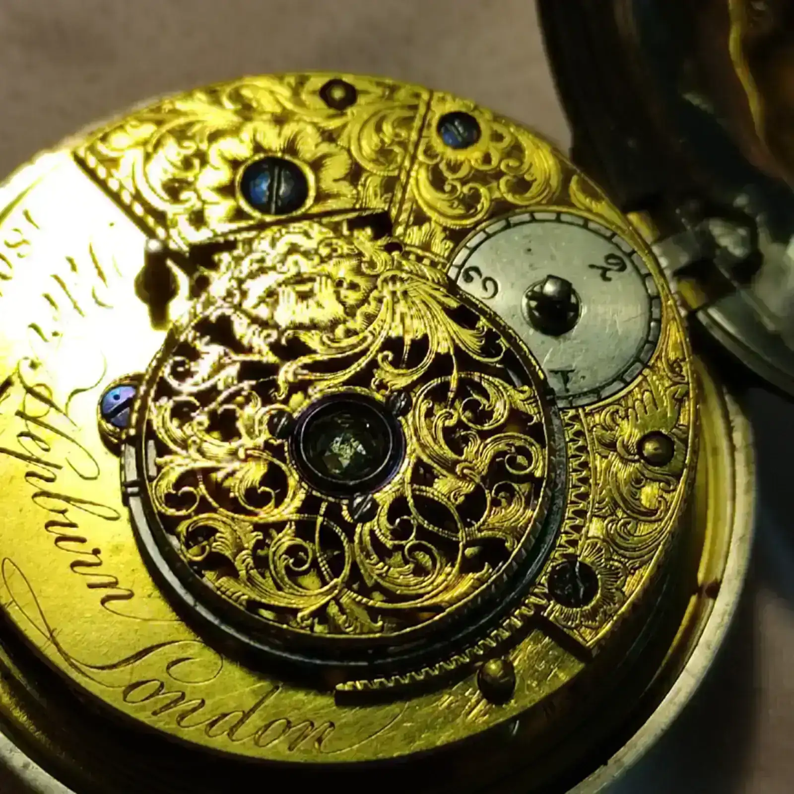

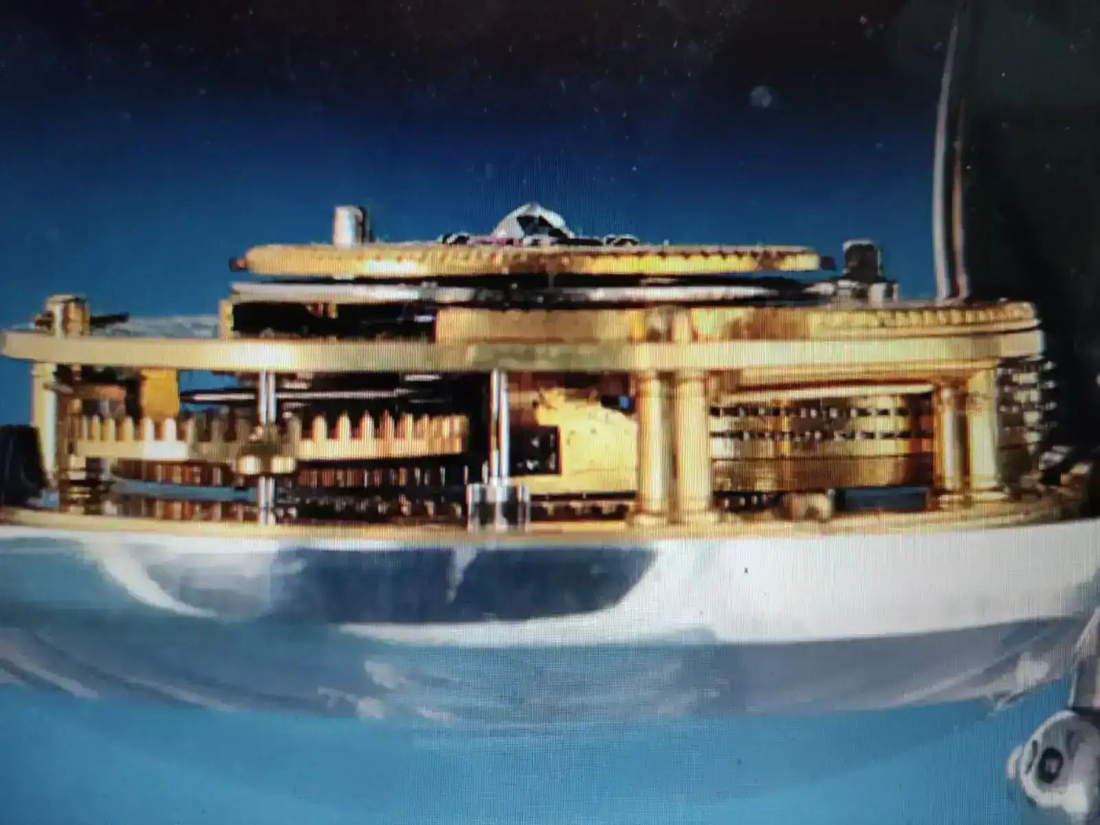

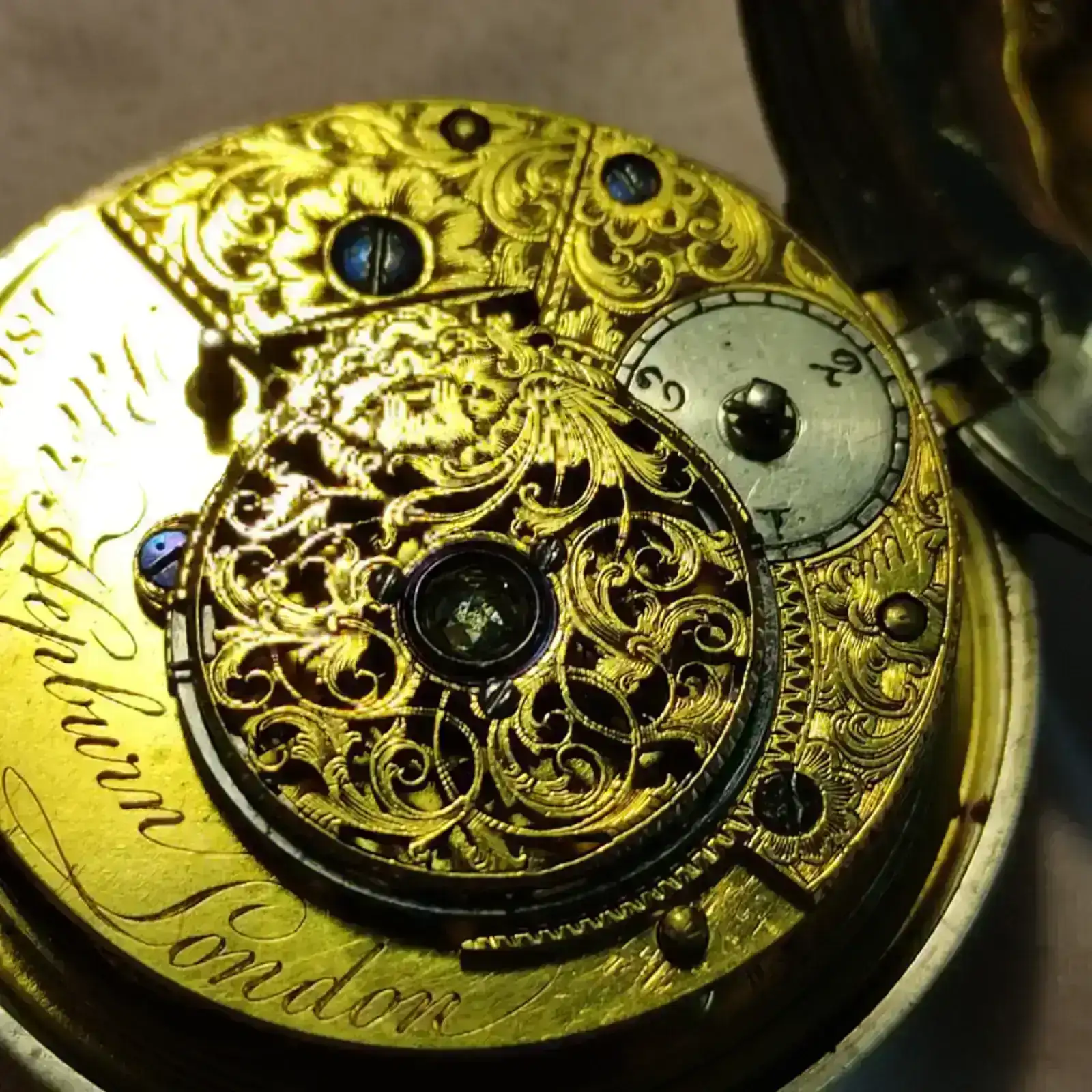

me he atrevido a comprar un "reloj catalino", pero al darle cuerda ( tiene una llave para darle cuerda en su parte posterior) resulta que solo funciona si se le agita suavemente, y al cabo de unos segundos se para. si quiero que se ponga en marcha tengo nuevamente que agitarlo.
por favor alguien me podría decir los motivos que puedan ser la causa de dicho comportamiento.
como siempre gracias por su atención.
he adquirido un reloj de los llamados "catalinos", tiene una llave para darle cuerda por detrás, el problema es que solo funciona si se le agita suavemente, pero al rato se para.
alguien me podría indicar cual podría ser el motivo de dicho comportamiento.
como siempre muchas gracias.

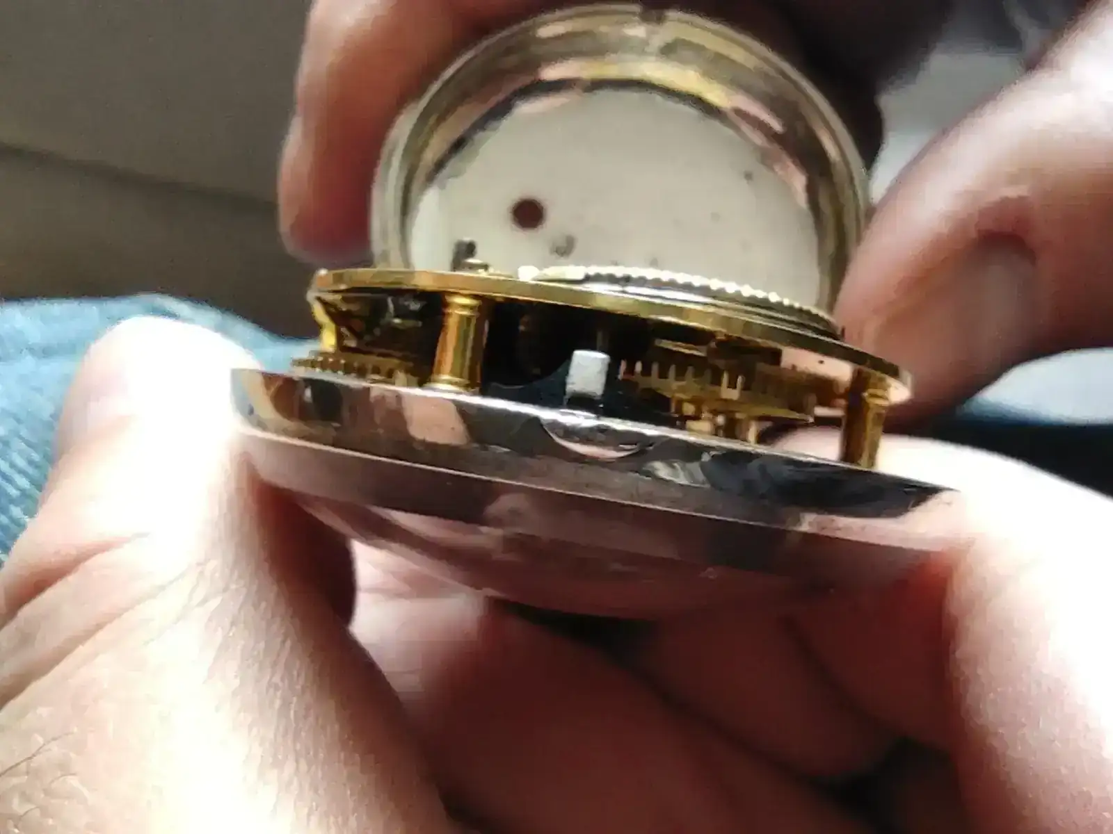

les remito unas fotos de la maquinaria por si fuera de interés.
Reacciones: miquel99
Ver el archivos adjunto 3425842
Ver el archivos adjunto 3425843
Es un bonito reloj inglés circa 1750/70. Podrías enseñar fotos enteras del calibre y del reloj entero. Que se pare, lo más posible es que se deba a un desgaste de algún eje del tren de rodaje o del mismo catalino. No lo agites demasiado.

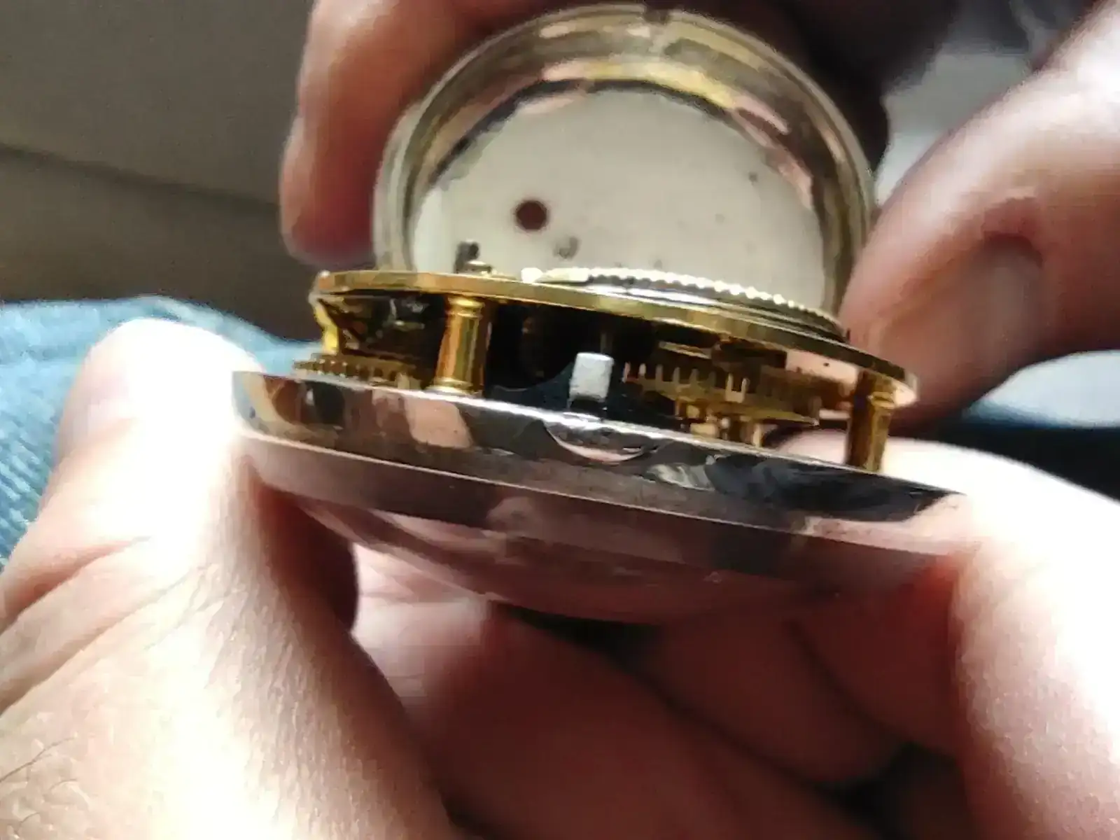

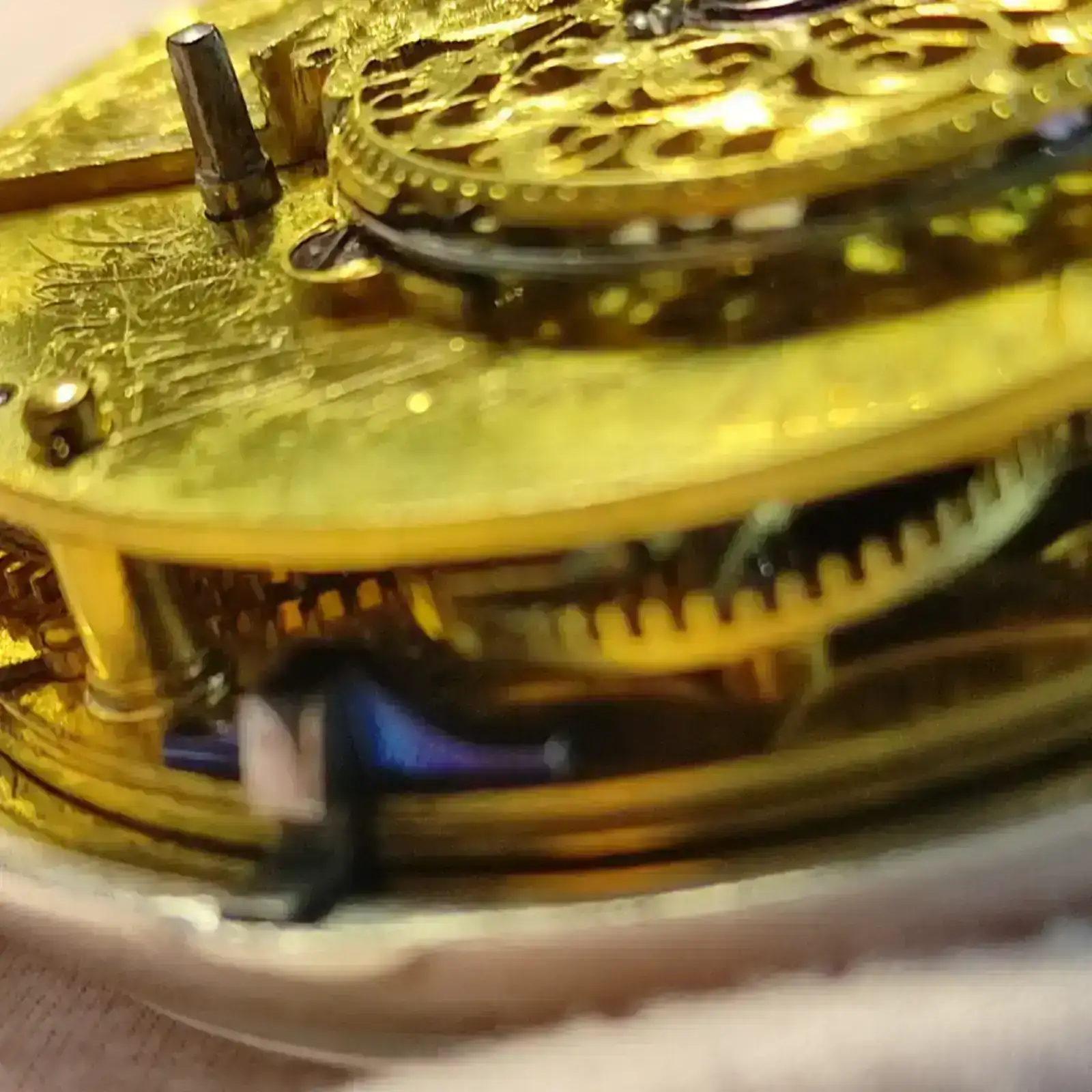

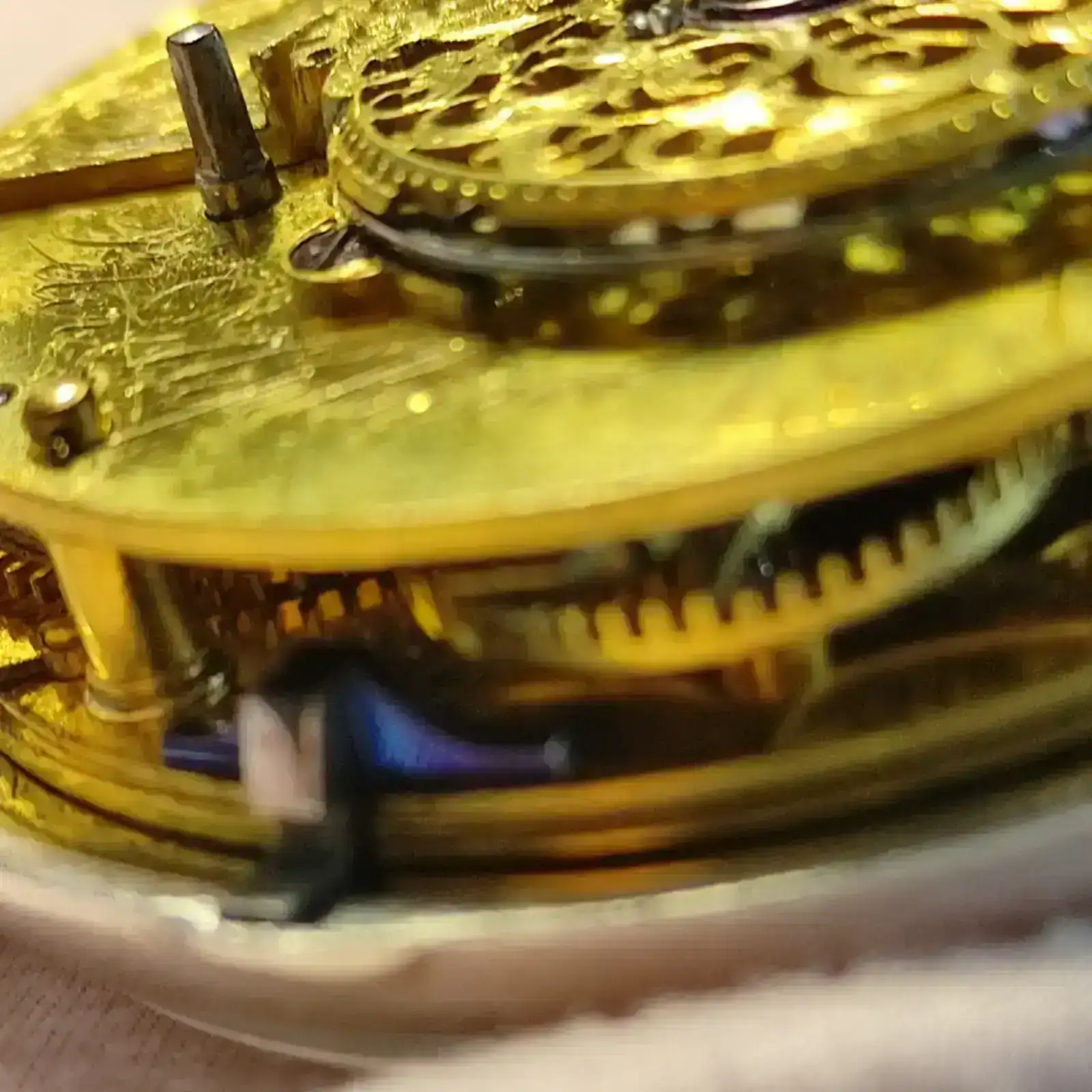

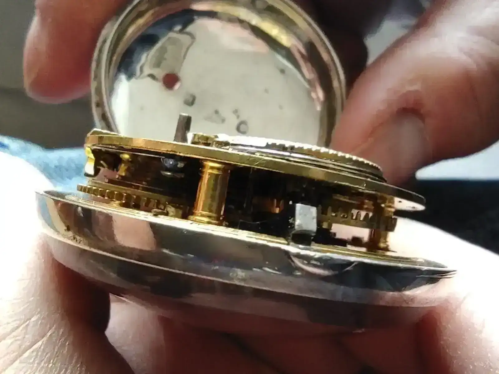

Encontré un relojero que se "atrevió " a mirar el reloj. Me ha comentado que se debe "posiblemente" a que la espiral está torcida. Según me comentó, cabe la posibilidad de que se rompa. Usted me dijo que podía tratarse en una alteración en el eje.
agradecería como siempre su opinión, ya que la estimo en gran manera.
saludos y una vez mas gracias.
Ver el archivos adjunto 3445614
Ver el archivos adjunto 3445615
Ver el archivos adjunto 3445616
Lo siento, con esas imágenes no se puede ver absolutamente nada. Los pilares de las pletinas son redondos, y esto lo hace un poco más moderno, de finales del XVIII. Con una imagen nítida de los sellos de la caja, lo podríamos datar perfectamente. Lo de la espiral, que si se toca, se puede romper, es cierto, pero el relojero, debería mirarlo y desmontarlo, para saber a ciencia cierta que le ocurre.
Por las fotos el volante está en el centro de los dos extremos, no debería haber problema con la espiral. Pero cuando lo agitas, ¿se mueve la contrate wheel (la rueda con dientes verticales) o se queda quieta incluso si el volante está girando? Las espirales originales de estas varillas tenían sólo tres o cuatro vueltas y eran muy delicadas.

que implica que al moverlo se mueva o no la rueda de dientes verticales mientras el volante gira ???
gracias.
gracias.
Indica que el reloj aún tiene carga en el caracol (muelle) y que funcione. Aquí le dejo un artículo, con un vídeo muy ilustrativo de como funcionan estos movimientos. Espero que sea de su ayuda e interés.
Reacciones: pepee y eri231
Enhorabuena Miquel por vuestros artículos, sois las "Vintage WatchStraps" españolas.:ok::ok:
  • Me parto
ví el video, y leo sus notas, entonces deduzco ( a lo mejor con error) que si tiene carga y la rueda con dientes que es vertical se mueve el problema sería de la espiral ??. Y si no se mueve la rueda con dientes vertical a pesar de tener carga sería problema de ella o de un pivote ?
gracias por su paciencia y sus respuestas.
Pues podrían ser ambas cosas, la verdad!
