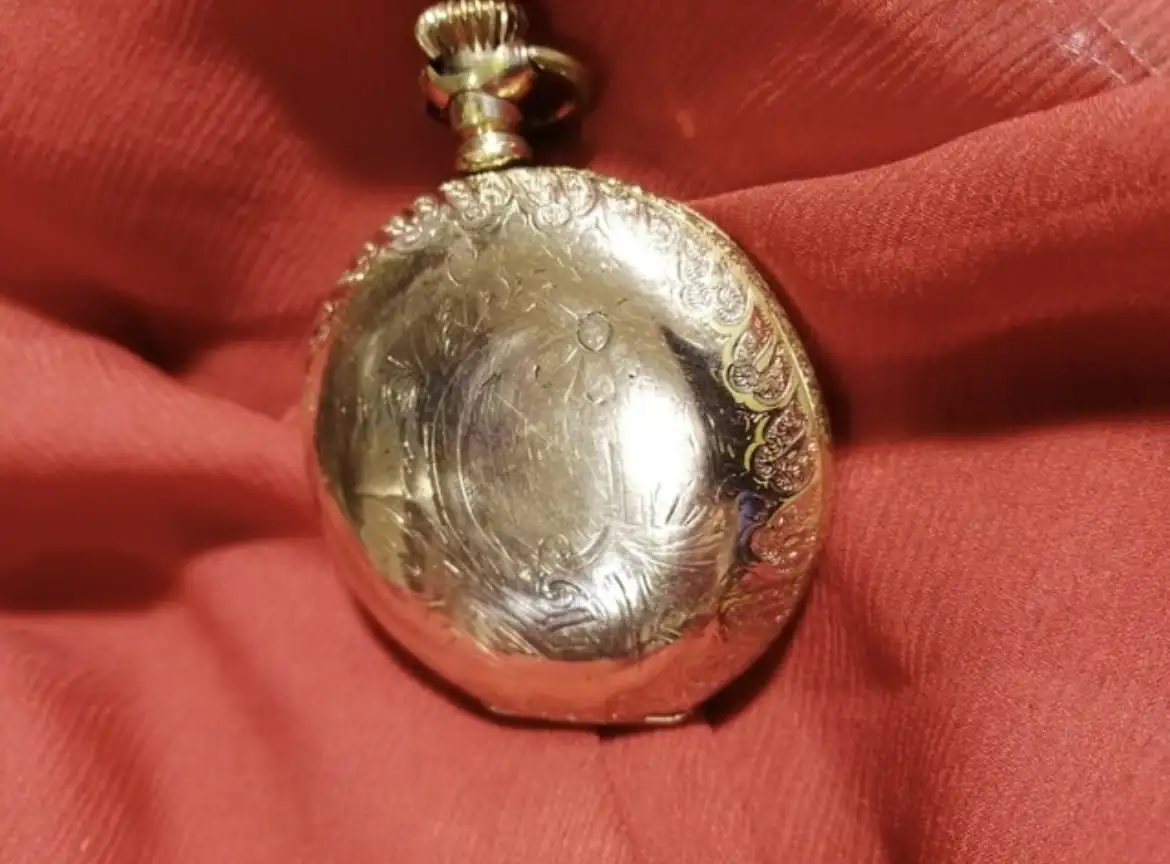

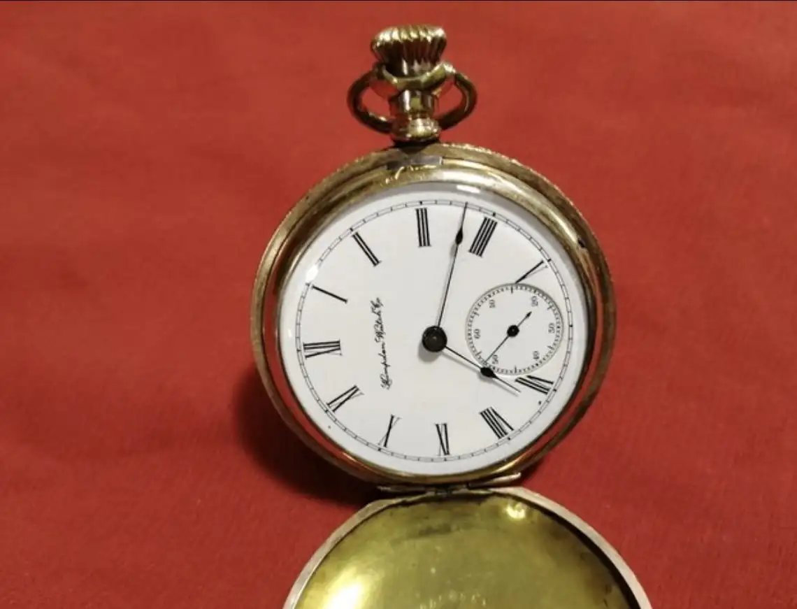

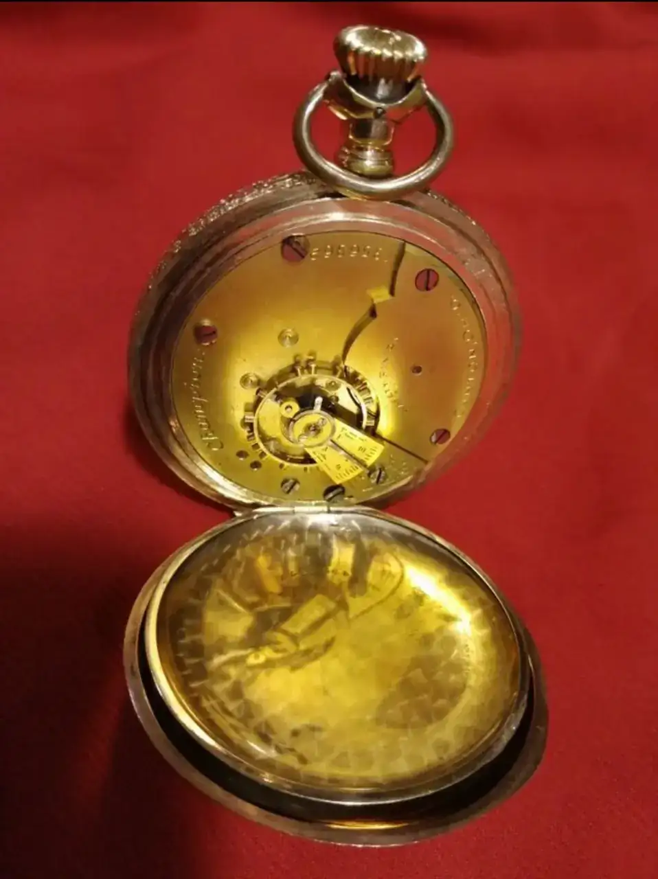

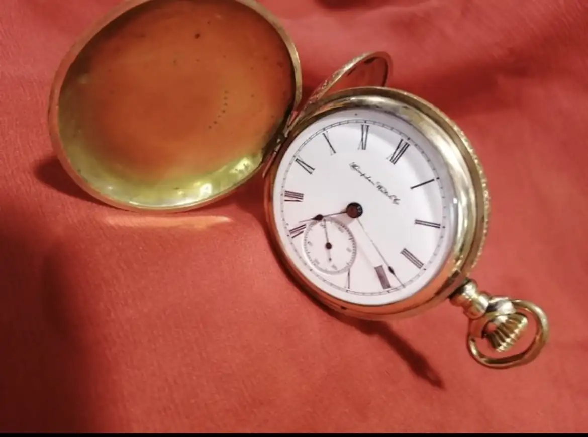

Buenos dias amigos.
Una vez mas necesito vuestra ayuda sobre el reloj Hampden indicado, supuestamente del 1889. Lo he comprado y esta funcionando muy bien al darle cuerda, pero al intentar mover las agujas para ponerlo en hora no encuentro la forma. Tirando de la corona no parece ceder y me da miedo romper el sistema. Apretando la corona para dentro o hacia abajo tampoco pare funcionar y a mas rasca. Sabeis como hacerlo ?. Tengo otro modelo de esta marca y epoca pero diferente en que hay que desroscar la tapa de la esfera y entonces tirar de una palanca oculta hacia fuera pero aqui no hay ninguna palanca oculta creo.
Muchas gracias no se que haria sin vuestra ayuda.
Un saludo y muchas gracias
Reacciones: Julio Relojes y miquel99

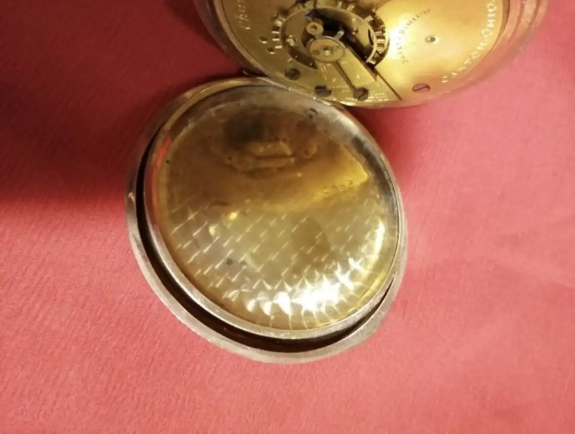

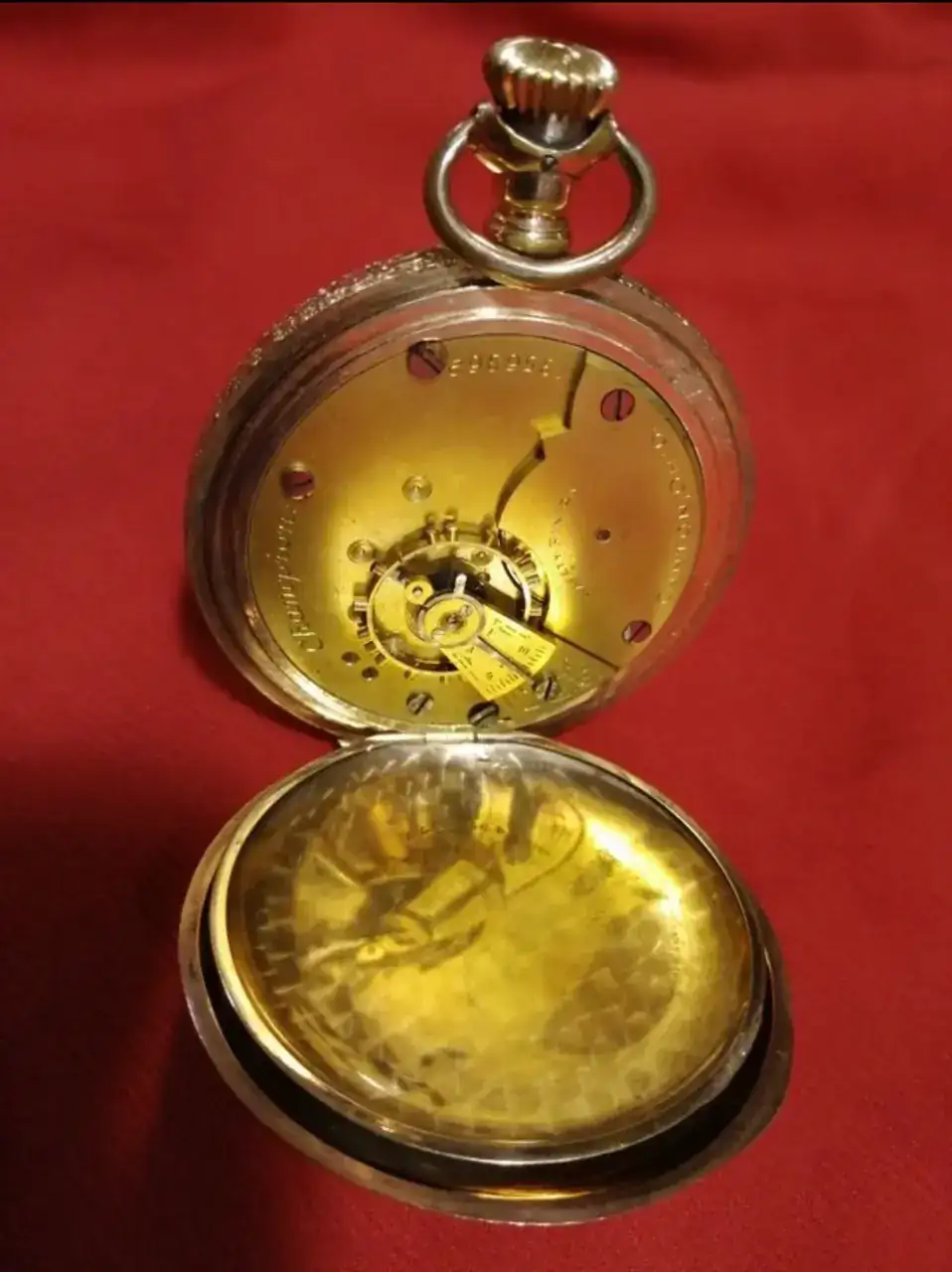

La palanquita está aquí a la altura del 5! Tirando de ella hacia afuera, podrás ajustar la hora sin problema.

Muchas gracias voy a mirarlo. Pero la palanca esta oculta hay que desmontar alguna tapa ?

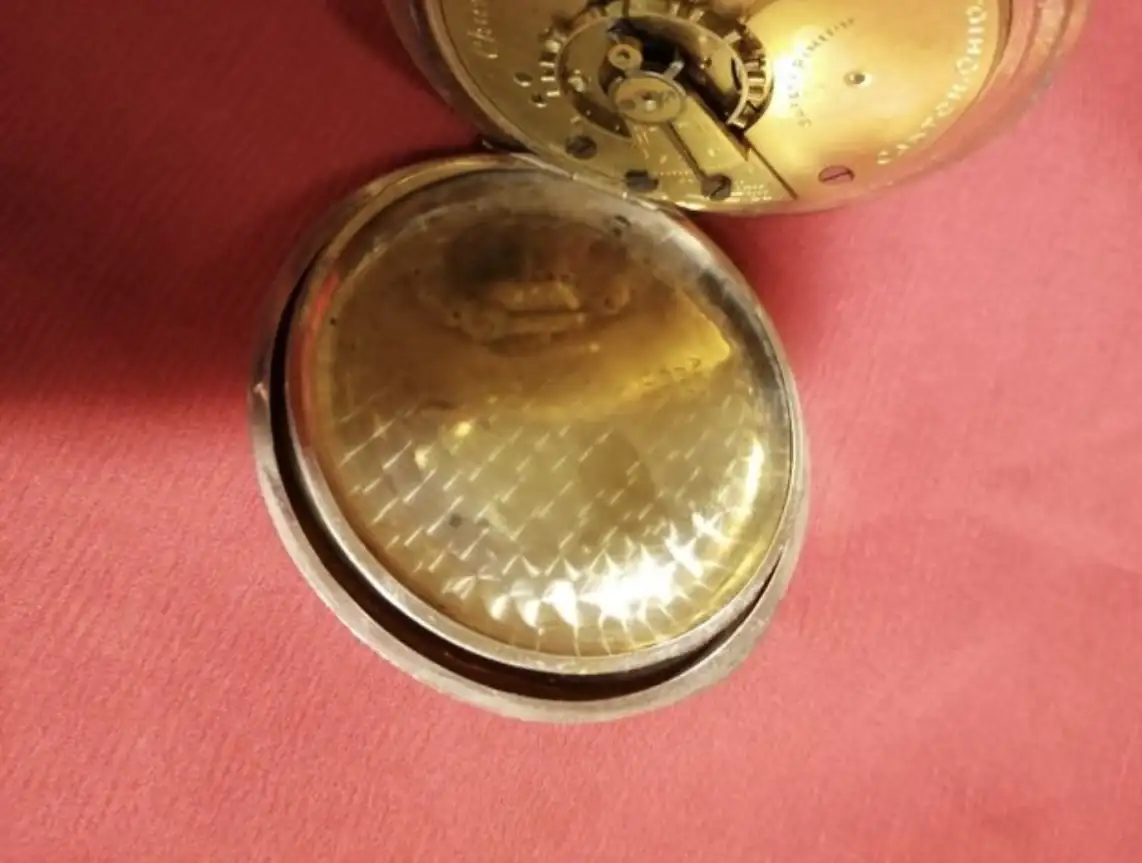

Ya esta muchas gracias. La ignorancia podria haberlo roto y sabiendo que el otro que tengo va con palanca pero desenroscando la tapa del cristal.

Fantástico, menos mal que no se ha roto! A todos nos a pasado.

Pues si pero en este caso la palanca queda dentro del agujero por lo que hay que abrir la tapa para acceder a ella. Si la dejo fuera de la tapa con el cristal entonces la tapa protectora de fuera no cierra. Sera asi este modelo.

Nooo este modelo no es asi, la caja no coresponde a este movimiento, en su momento alguien la cambio, posiblemente la anterior se estropeo!!
