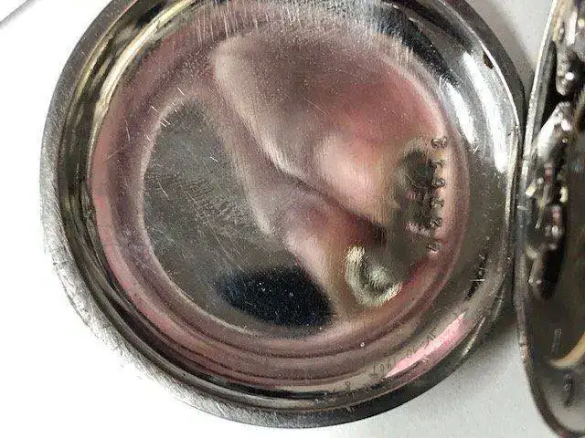

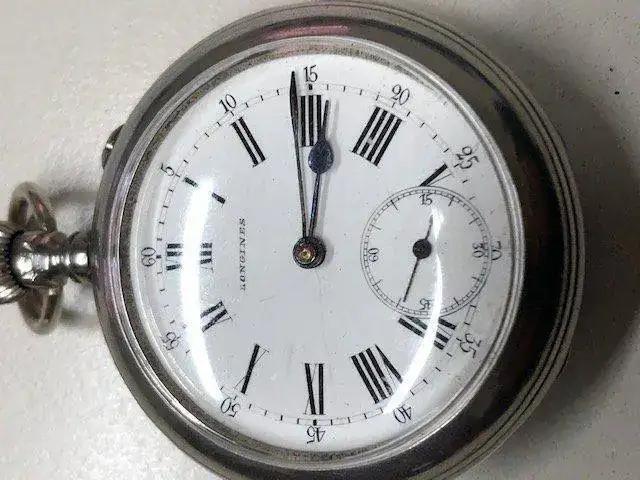

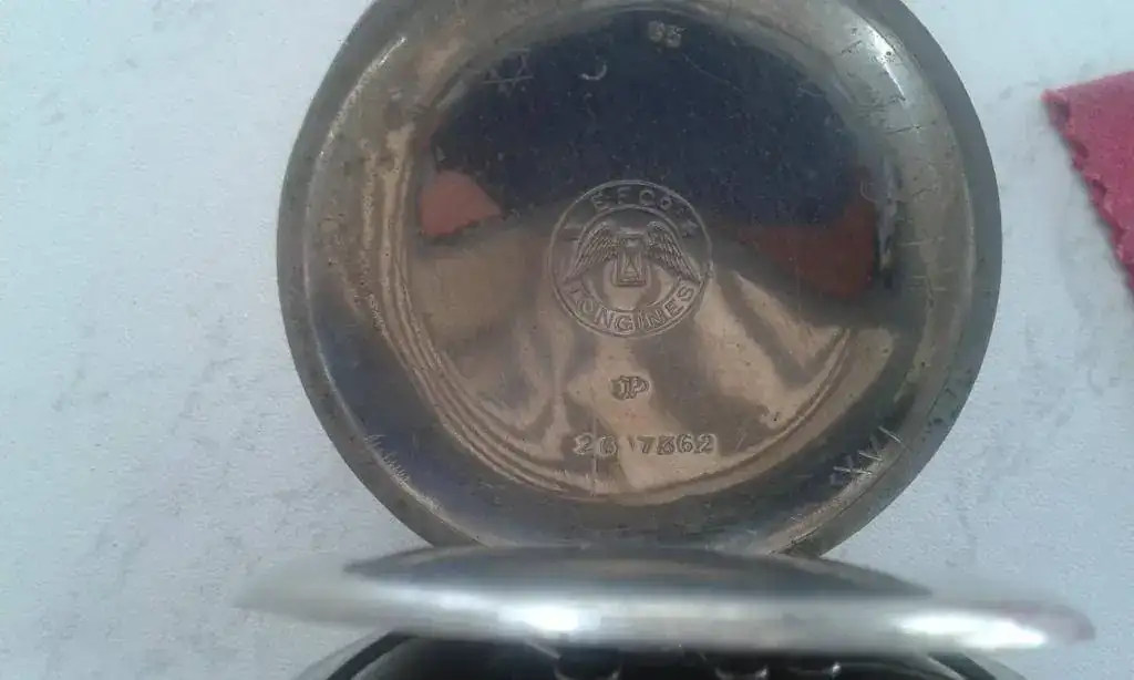

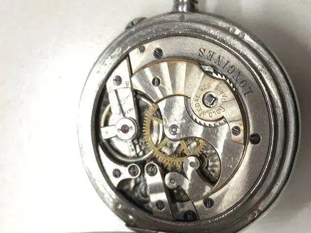

Hola amigos subo una foto de un Longines nro 427611. Lo que diría que se trataría de un reloj de 1876 más o menos segun los seriales de esa marca. He tratado de ubicarlo en calibre 17 y 18 en Ranftt y ni papa. Lo mas cercano fue Longines 18.63 pero es diferente En el borde tiene un número 32, es de níquel. Las letras de la esfera se parecen a las de Longines pero no son exactas a las que vi.
Será un Longines falso? .... pero si llega a ser verdadero será entonces el reloj mas antiguo que tengo!!!.
Veremos que suerte me toca. Agradezco de antemano los aportes de los que saben. Un abrazo de Carlos de Argentina.

Buenos días, es imposible que el reloj sea de 1876 y lleve grabada una referencia a 1878. Tal vez quiso decir 1888.
El movimiento parece auténtico y no me resulta extraño, aunque la caja me hace dudar: me sorprende que no lleve el logo de Longines. A pesar de todo, yo lo daría por bueno.
Si quieres asegurarte, ponte en contacto con Longines, en Suiza; en pocos días te darán los datos exactos del reloj y de su primer distribuidor.

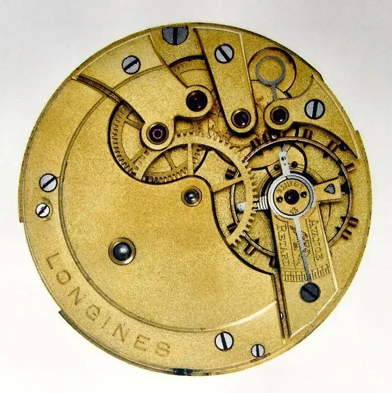

Longines Calibre 19B Movement
https://www.vintagewatchstraps.com/longines.php
Este calibre fue producido por primera vez por Longines en 1872 como una de las tres versiones estrechamente relacionadas de un movimiento de 19 '' ', conocido como 19B, 19M y 19V.
Llegados aquí debo reconocer que algún tornillo no coincide exactamente en la misma posición. Pero sigamos.

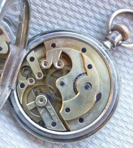

Si antes se dice que la producción de este calibre se inició en 1872 y ahora se nos dice que desde 1874 deben llevar el logo alado, tal vez y solo tal vez, el tuyo es de entre estas fechas mas o menos.
Este si que le coinciden los tornillos. Creo.
Podrías darnos el diámetro del calibre ?. Solo de la máquina sin incluir caja.

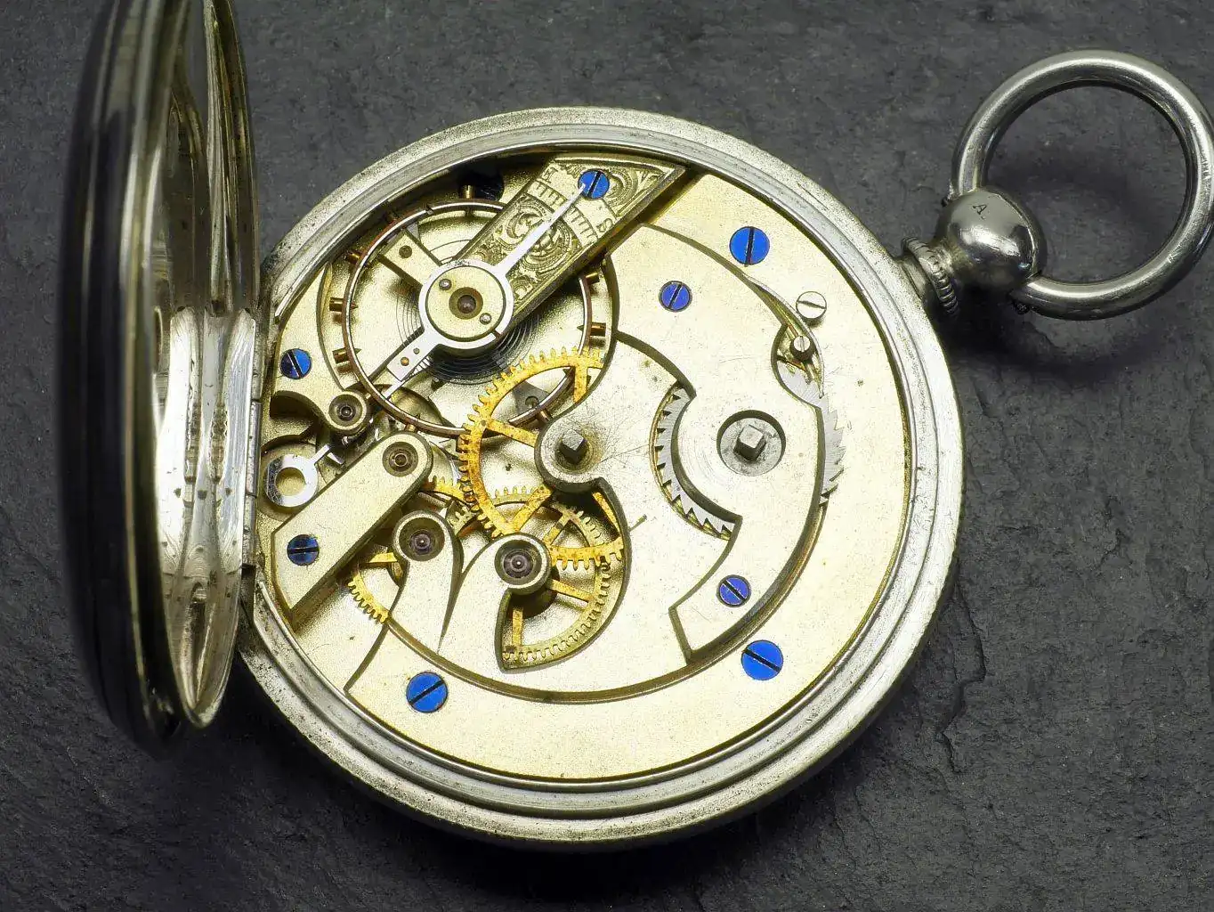

Spock45, ojo con el tema logo. Quizá lo aprecio en el puente del volante. Compruébalo y manda una buena foto. Si se confirma seria posterior a 1874.
ejemplo

El calibre parece un 18LS (fabricado desde 1877) , con la reseña de gold medail paris 1878 ... sin duda es posterior a 1878.
Perdón corrijo , el calibre 18LS es hunter / saboneta , un calibre 15L es lo más probable.

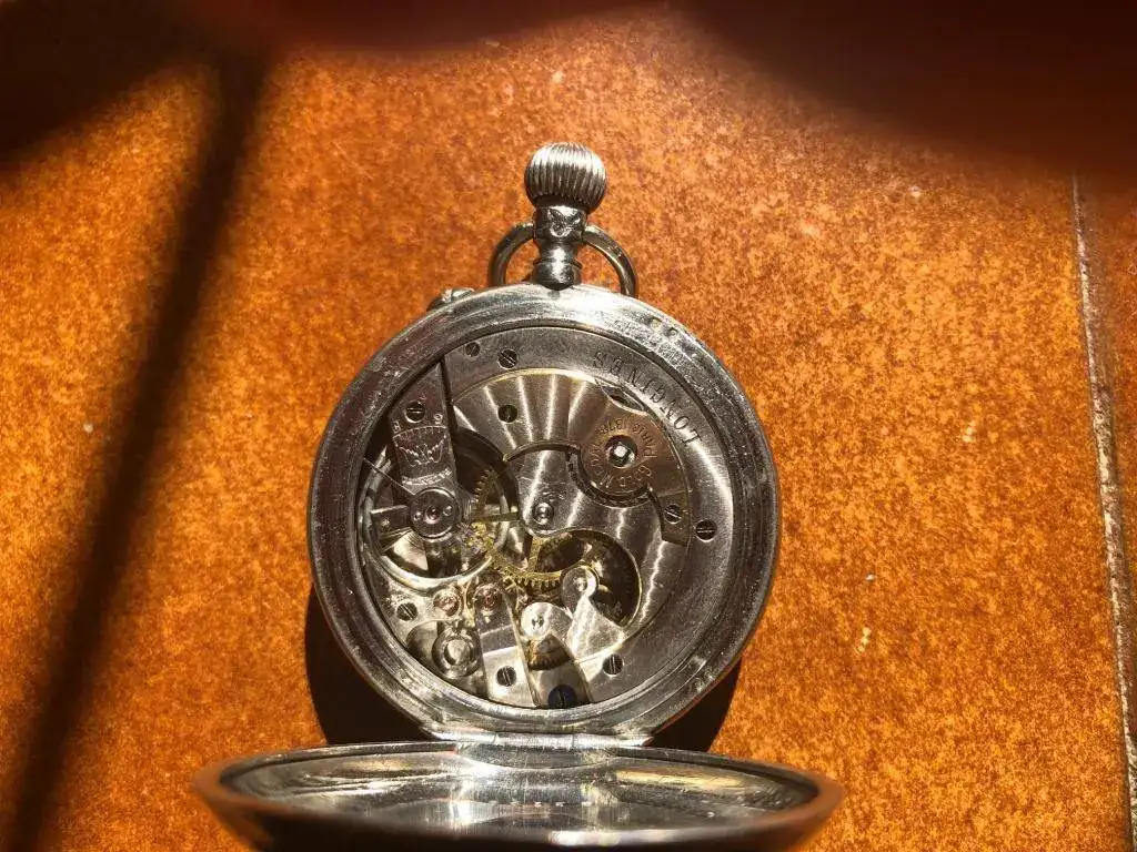

Ante todo gracias por los aportes!!! Dos aclaraciones necesarias: diámetro movimiento (sin desarmarlo) 39.17 mm. No es a llave sino que se da cuerda a través de la corona. El logo es de la etapa primaria, es decir un rectángulo con diagonales y alas. La verda me encantaria que fuese antiguo pero el niquel me suena a una etapa mas tardia. El puente donde dice Gol Medal tiene un dorado que está desapareciendo.
Cescat la foto es muy parecida pero difiere en que el mio no tiene el volante compensado. adjunto foto mejor. Y el nro 32 en el borde interno de la caja? Alguien pude aportar algo?.

sobre el 32, nada. En el mio sale un 26. Tampoco nada.

Con las medidas 39.17 mm descartamos el 15L y añadimos como posibles el 18E y 17A (todo depende de la medida del calibre).
Entre los años 1877 y 1885 longines produce varios calibres con esta disposición de puentes variando en sus medidas y si son open face o saboneta , la duda esta en las medidas exactas del calibre.
Gracias Cescat, lo desarmé y es de 18 lineas. Bajo el volante o su puente no hay inscripción alguna. Gracias a todos pero creo que nos encontramos ante un reloj armado. La maquina es la 18E Longines y la esfera también, como bien indica Cescat (gracias), pero la caja carece de inscripción alguna que legitime la marca Longines. Para mi la caja tiene un origen más reciente y no tiene nada que ver con la máquina.
La maquina no tiene numero alguno, cosa rara en Longines. Si el aro del vidrio tiene sus ultimas tres cifras con la caja, algo que coincide con lo que hace la marca.
Así que todo es confuso y si tiene algo Longines es que siempre fue clara (hasta donde sé).
Concluyo entonces que la caja tiene un orígen y la maquina otro, lamentablemente. Disculpen mis errores.

Te adjunto la respuesta de Longines.
Con la información recabada y en respuesta a su solicitud, nos complace comunicarle los datos que figuran en los registros manuscritos de Longines.
En su origen, el número de serie 427'611 identifica un reloj de bolsillo tipo Lépine de metal equipado de un movimiento Longines mecánico de carga manual, calibre 18L. El reloj se facturó el 4 de diciembre de 1886 a la compañía Jaccard, por aquel entonces nuestro agente en Suiza.
Gracias a TODOS!!
