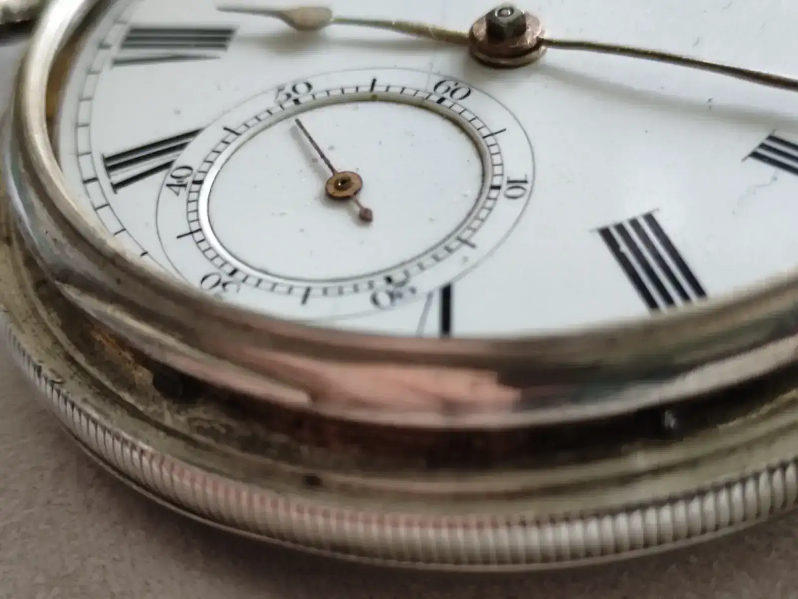

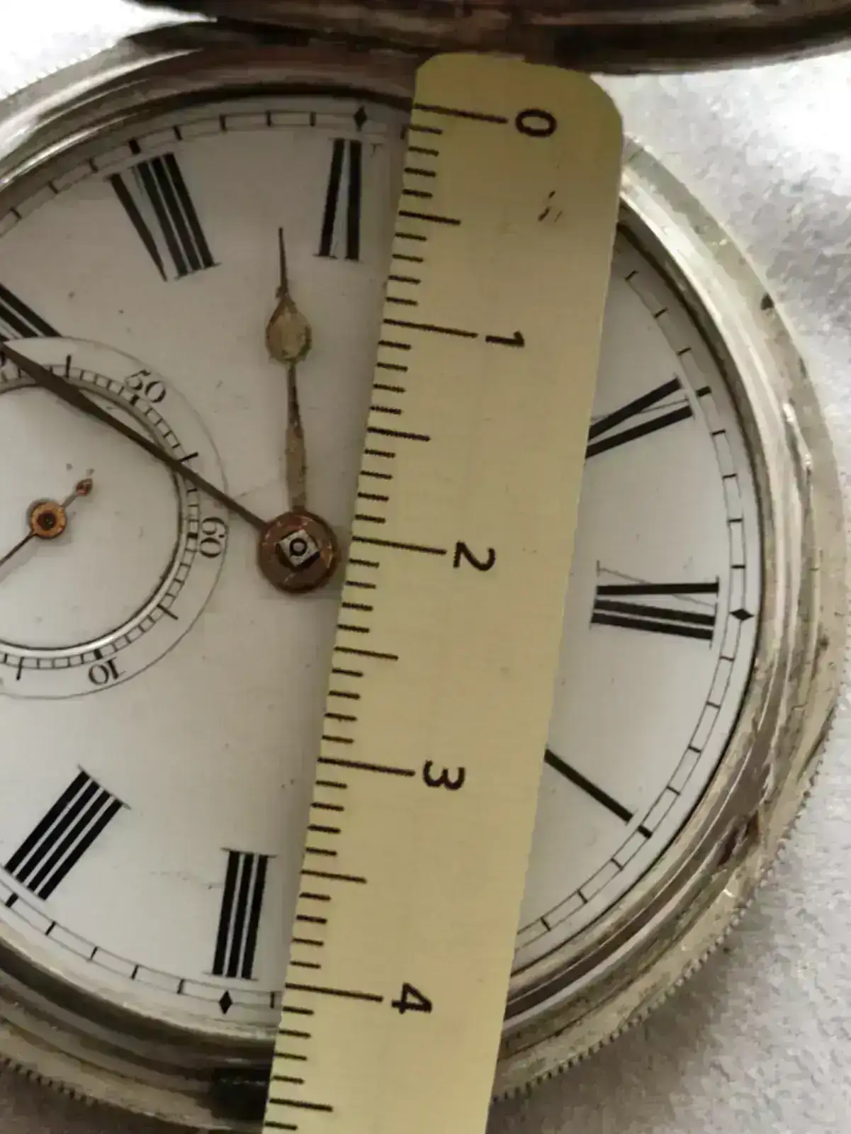

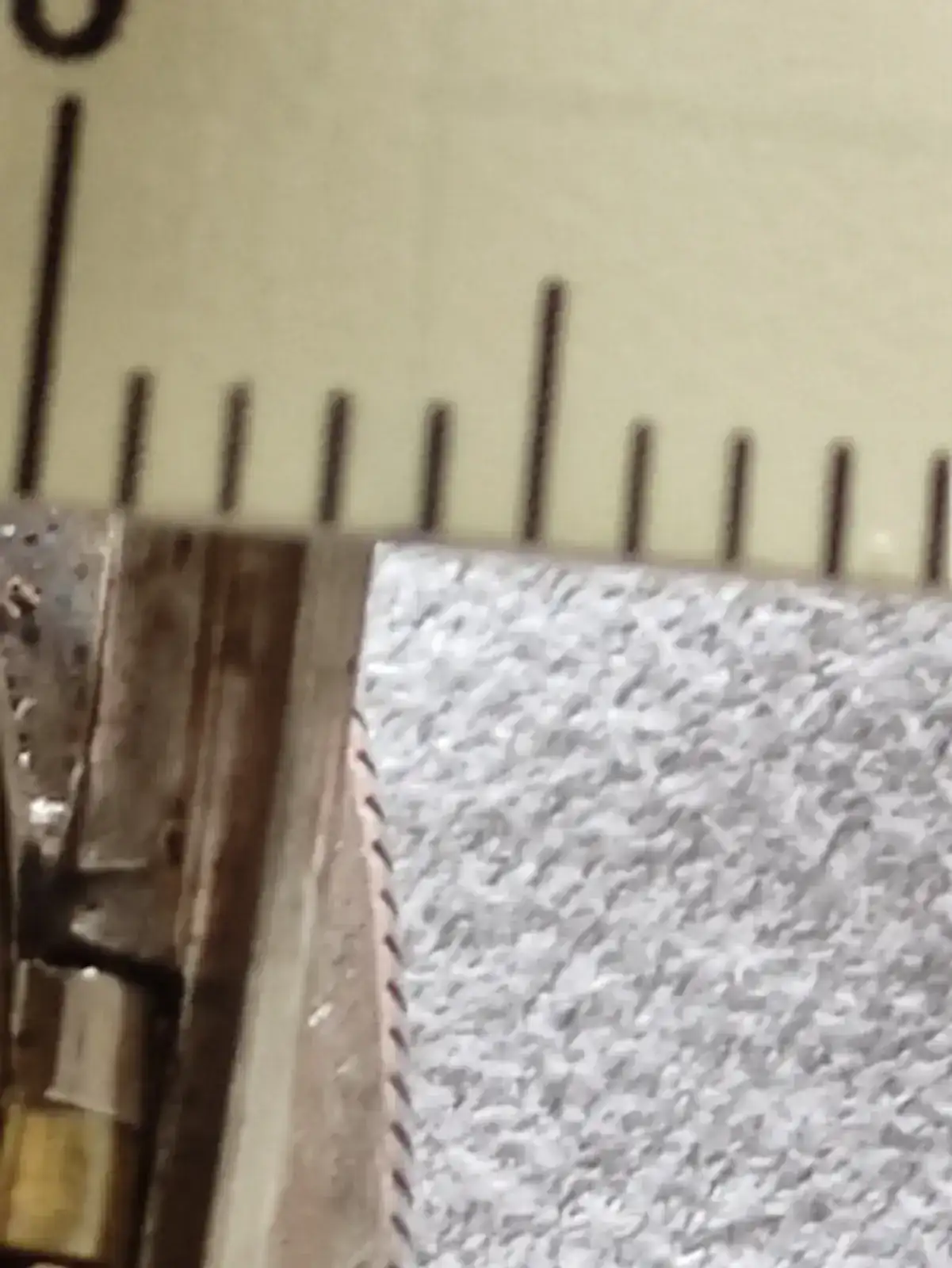

tal y como me ha solicitado remito fotos de lo que ha mí entender le podría sugerir, el como ayudarme en escoger el tipo de cristal adecuado para éste reloj de tapa, (saboneta ?) creo que así se denominan, y le doy las gracias por la ayuda que me dan en mis primeros pasos de éste apasionante mundo.

Con una imagen del reloj entera, con el bisel de la tapa puesto, ayudaría más.
Reacciones: Cacike
Eso, enseña el reloj al completo hombre, que no pasa nada por enseñarlos, que a mi hasta me parece que no es un reloj saboneta por esas fotos.

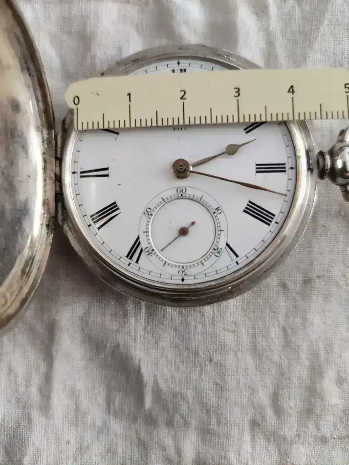

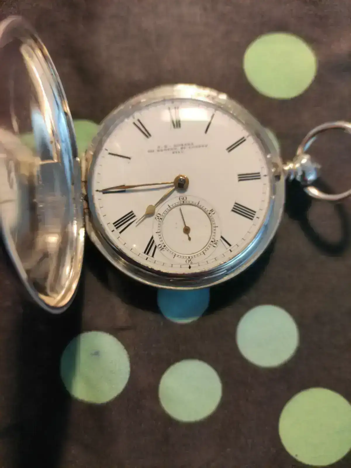

tal y como me solicitan les remito foto con el bisel
gracias

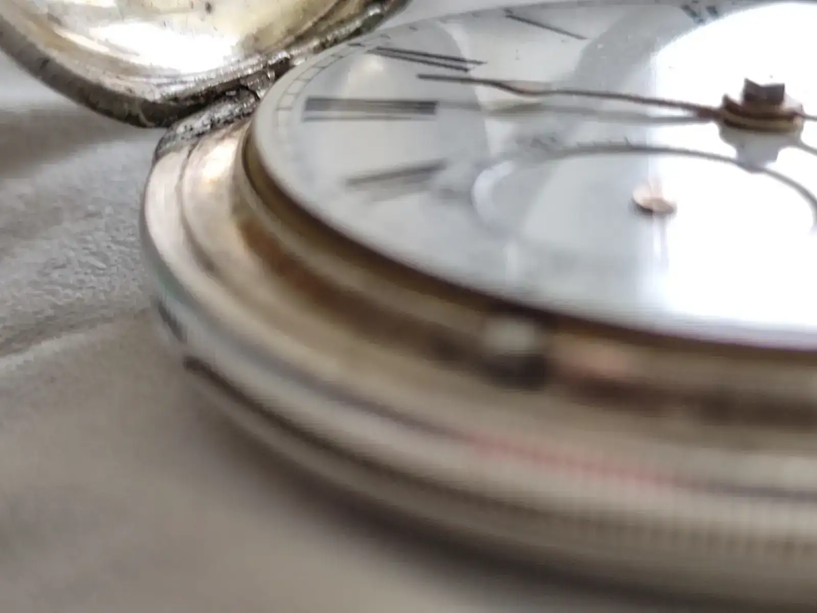

como pueden observar, el "problema " está en el eje de las agujas, donde también se inserta la llave para cambiar de hora, lo cual le produce una elevación de unos 2 mm.

Efectivamente tú cristal se llama savonette. Y ahora los hacen de plexiglás. Son difíciles de poner.

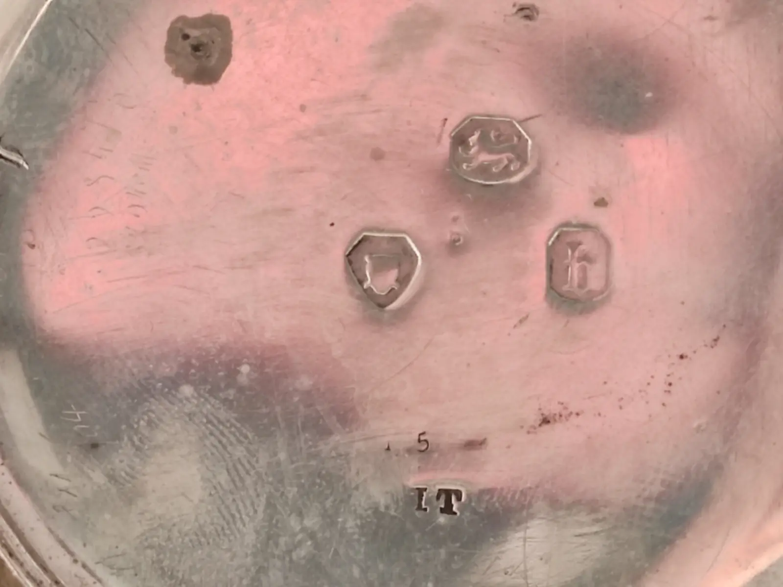

le envío una foto de los sellos de la caja, por lo que les tengo leído, piden identificar al relojero/o el año de fabricación.
hay cuatro, tres juntas y una más separada hacia arriba.

El término calibre, es el mecanismo del reloj y parece que los sellos son de Londres y el ensayo de 1897. El fabricante de la caja posiblemente sea James Thickbroom.

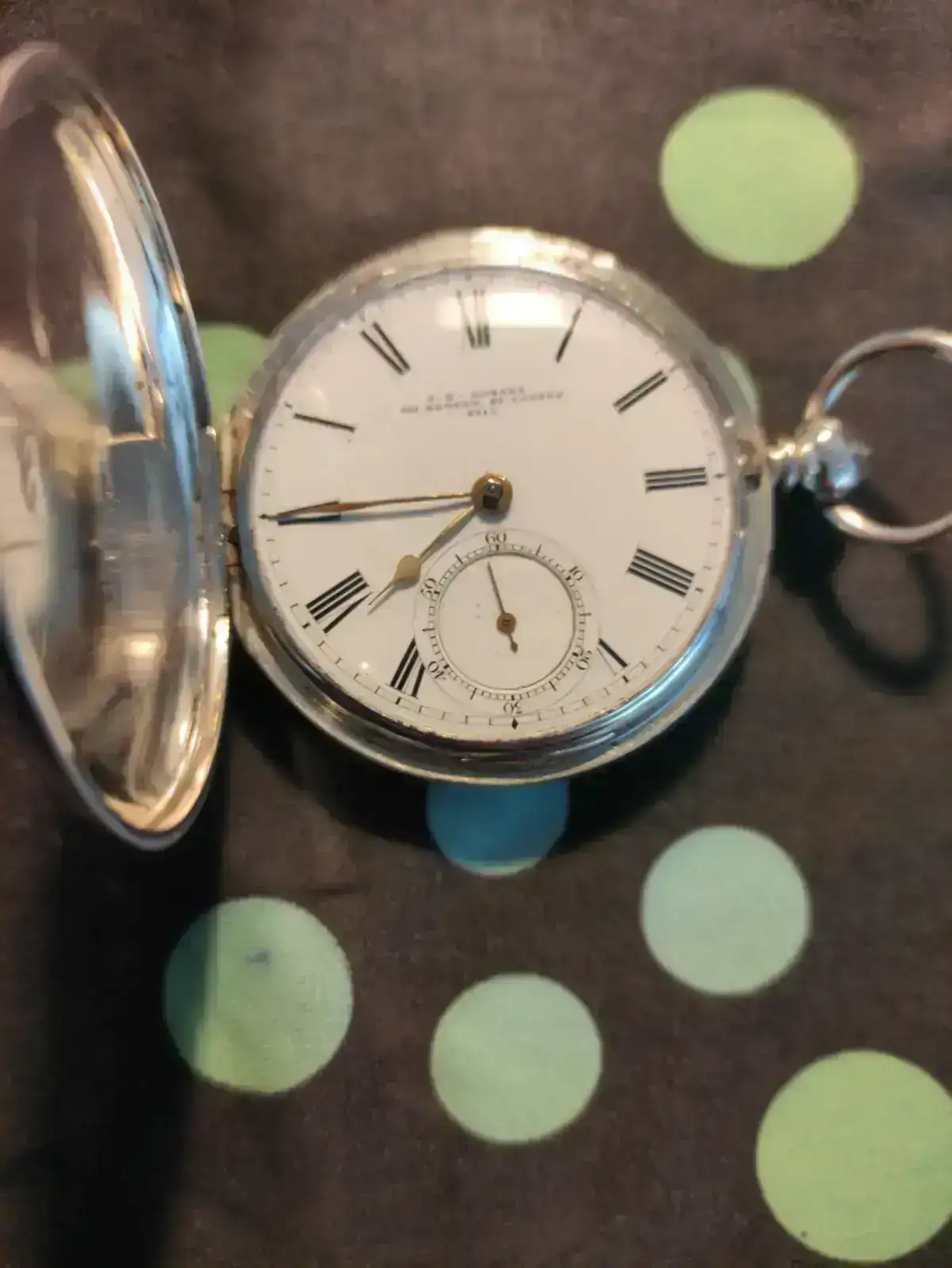

Hace unos días, les había comentado la compra de un reloj de bolsillo, al cual le faltaba el cristal. Pues bien después de tomar la medida, conseguí comprar un cristal. Les remito unas fotos. Ahora tengo un problema, conseguí la llave y al darle cuerda funciona después de darle una sacudida, pero con la esfera hacia arriba. Pero si le doy la vuelta o lo pongo de lado se para, ¿tendrá solución?. ¿a que se debe?.

Parece que debe tener el eje del volante roto o que simplemente le falte una buena limpieza y lubricación

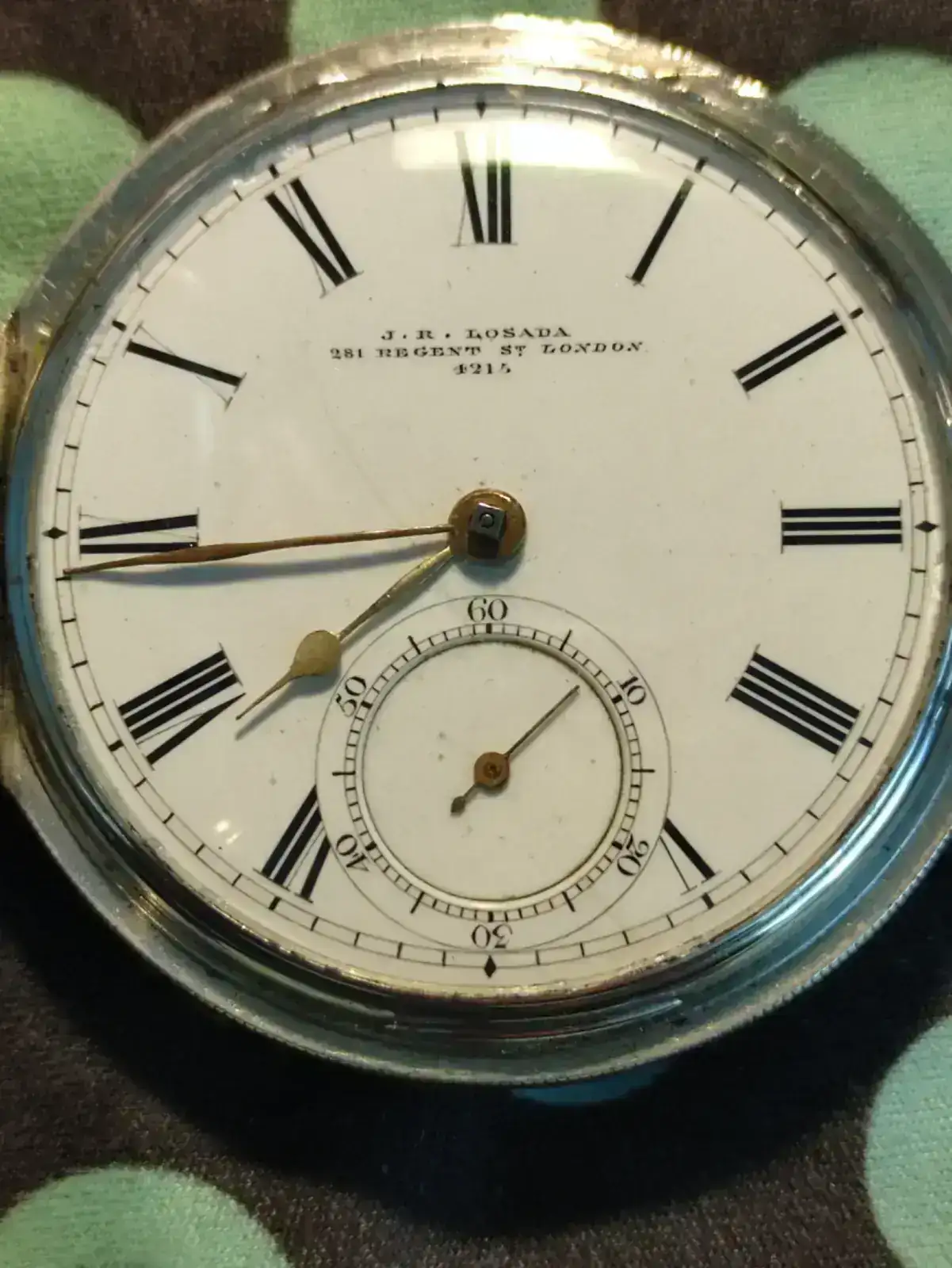

muchas gracias por su interés y sus repuestas, las cuales me sirven de indicación cómo siempre para las pautas a seguir. Le envío una foto, de la esfera y querría conocer la opinión de usted, sobre la "calidad" del reloj.
Reacciones: miquel99
la esfera me dice que es un fabricante de reputada calidad, pero como ya le he pedido más veces, me gustaría evr alguna foto del mecanismo, pero parece que no quiere enseñárnoslo... en fin...

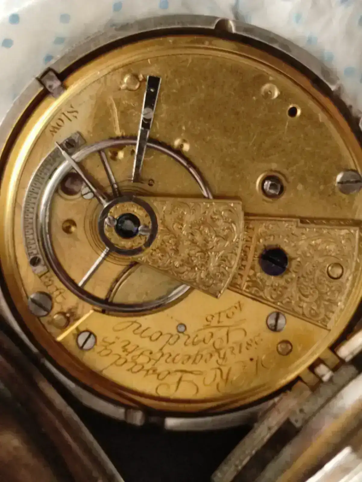

le mando foto de la tapadera de la maquina (disculpen que me saliera al revés, puede asumir mi formación), ojalá le sirva mientras, no soy capaz de valorar si hay que quitar tornillos, existe alguna palanca, etc
Bueno compañero, le recomiendo que no toque nada! Es un reloj aparentemente muy normalito, con un movimiento muy básico, a no ser que sea con escape duplex) pero firmado por un relojero que tiene una historia fascinante (si busca información en la red con su nombre, encontrará mucha). Una pregunta, el segundero de su reloj se mueve dando saltitos, como si un reloj de cuarzo se tratase?

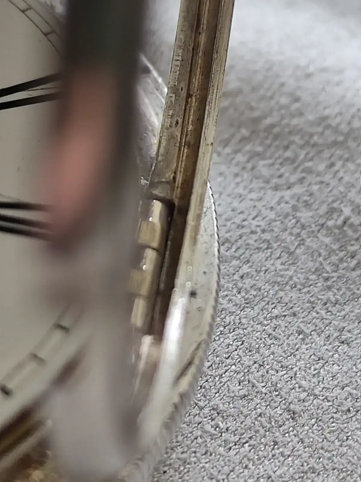

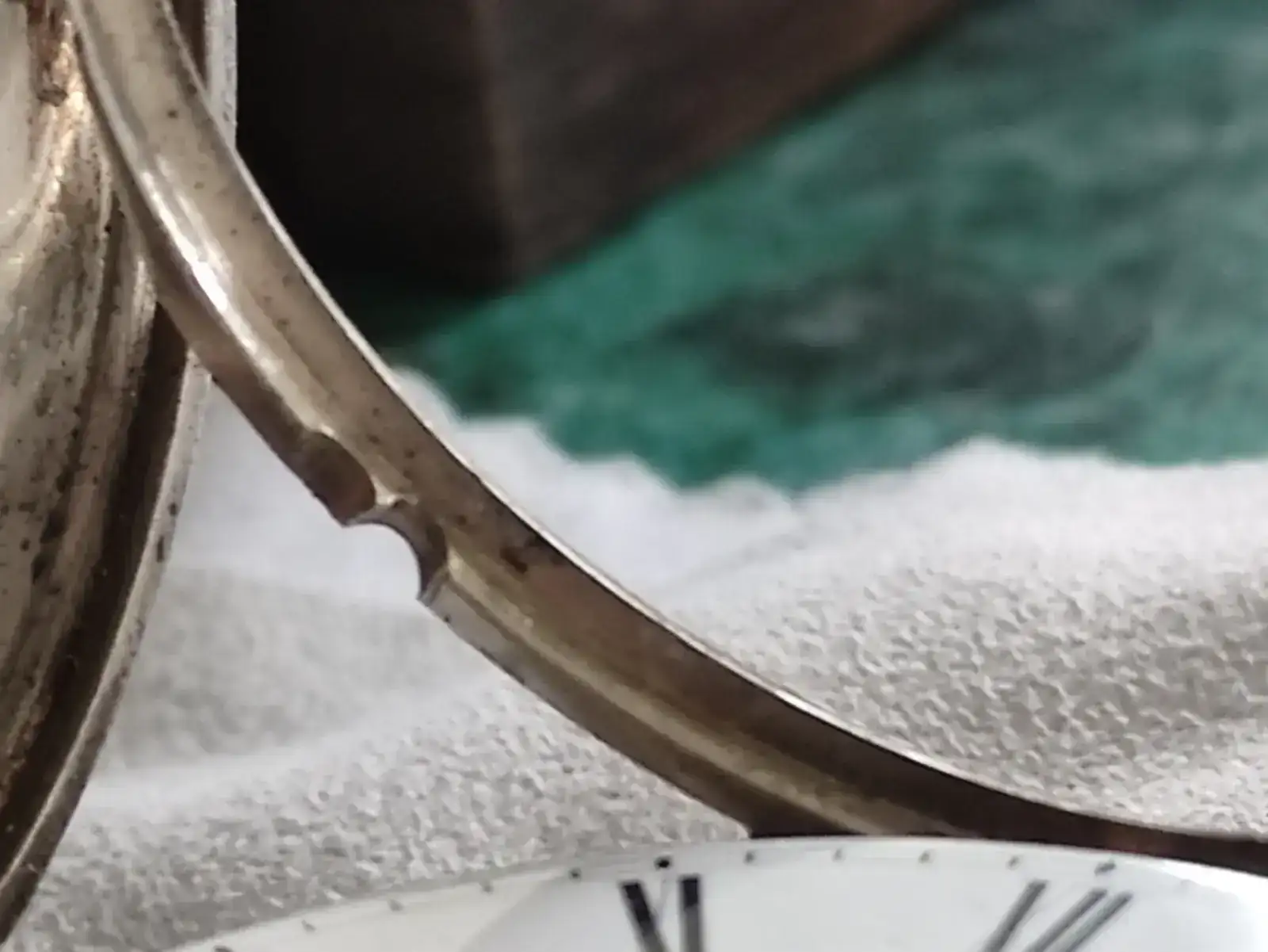

(por cierto, pero la medida del cristal la tomé por el interior del bisel, con lo cual al hacer la prueba de cierre del bisel no cerraba, tropezaba en la bisagra. después averigüé la existencia de la pequeña ranura en la parte superior del bisel, con lo que tuve que ir reduciendo el cristal con un esmeril hasta que encajó).( creí en mí ignorancia que iba por dentro, menos mal que no lo pegué).
